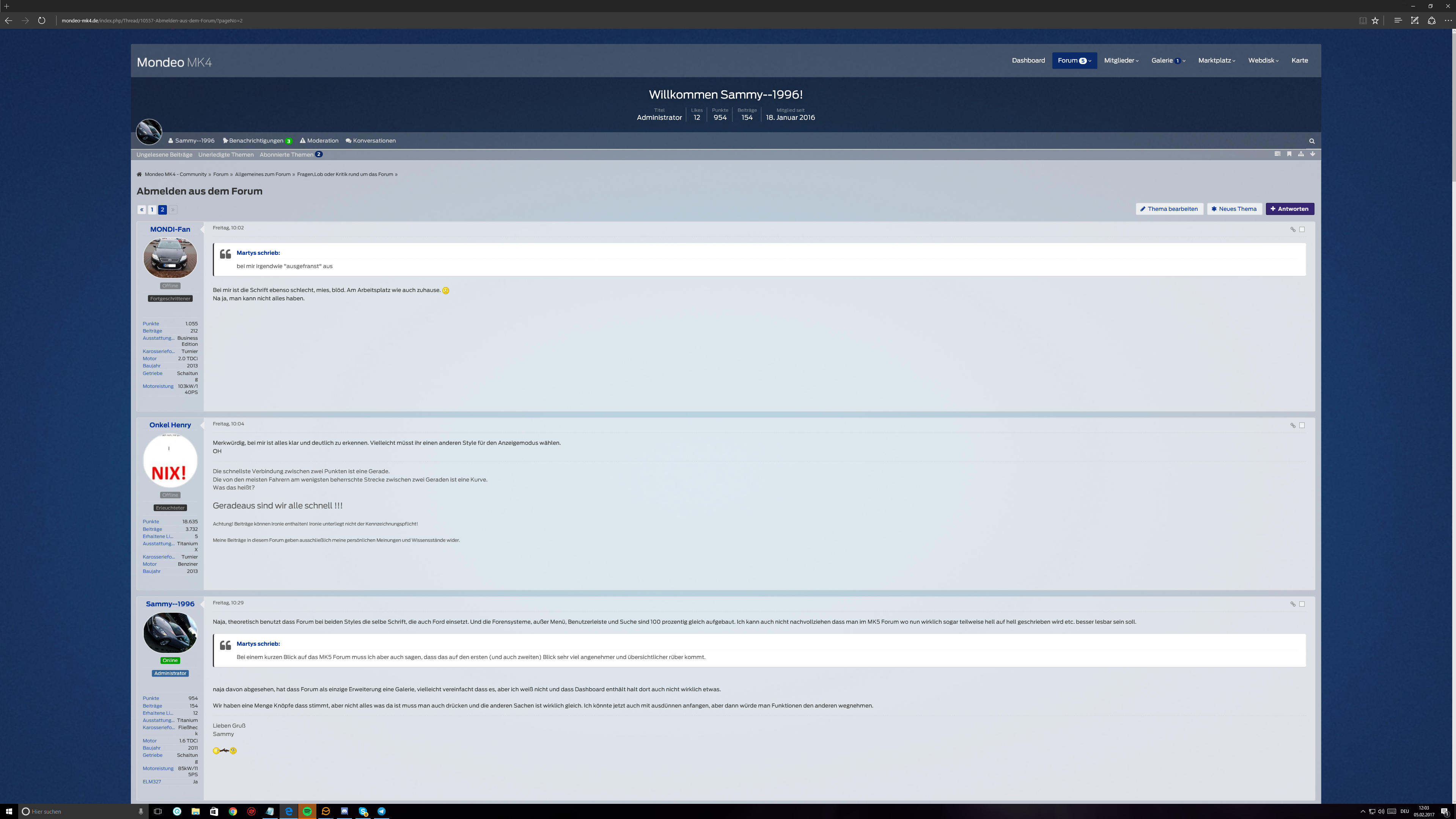

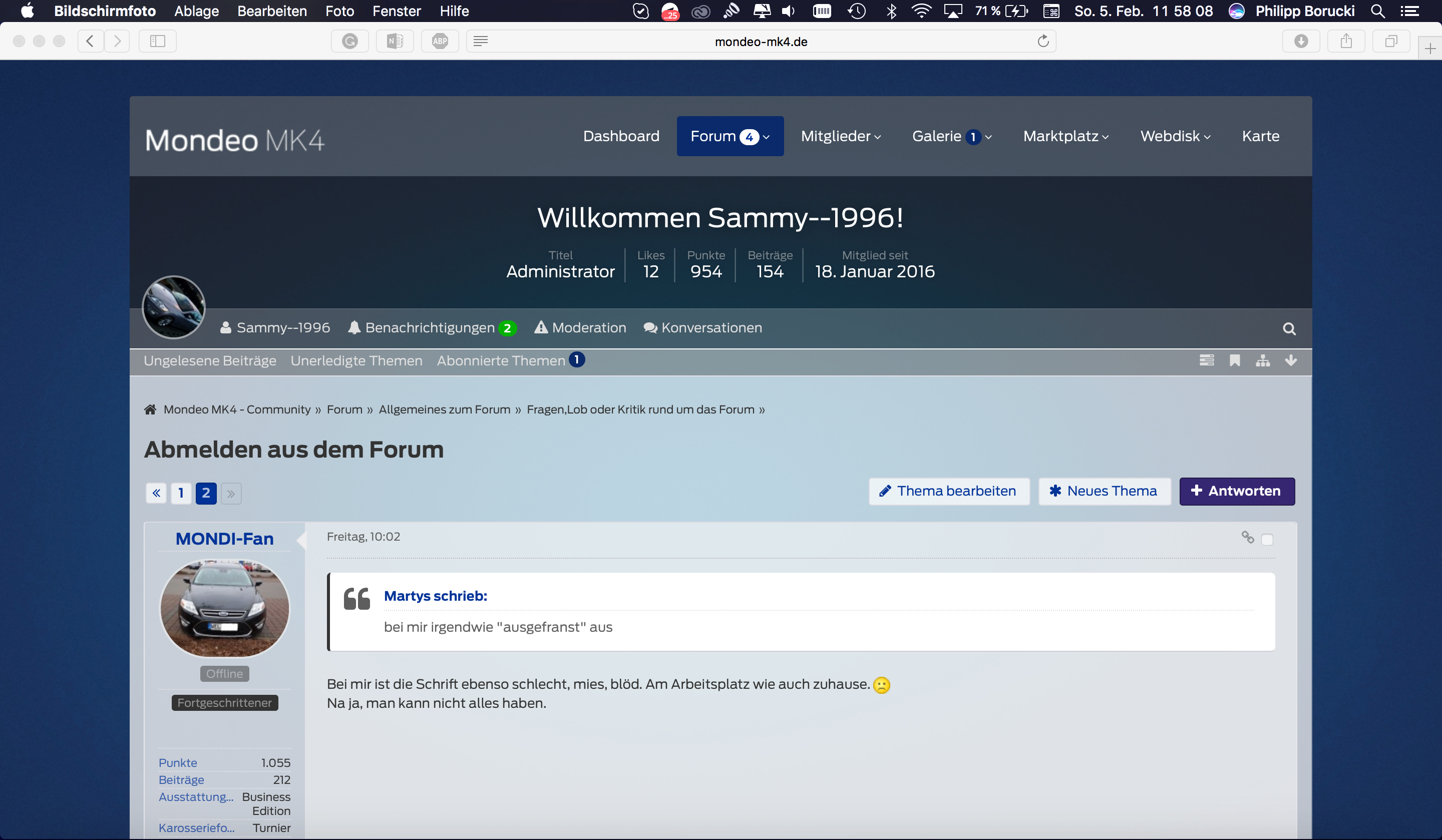

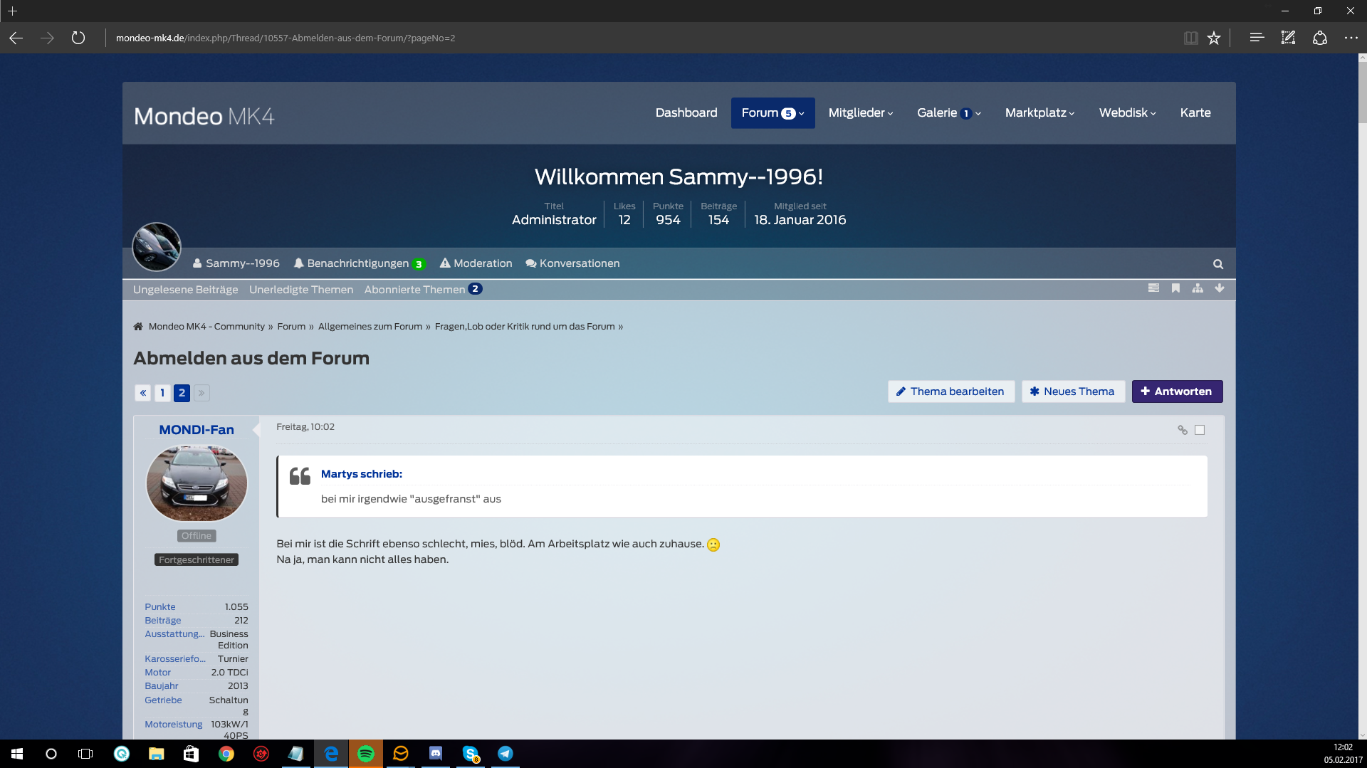

    Interessant ist dass ich bei selber Auflösung bzw. weitaus höheren Auflösungen (Full HD, 2K, 4K und Retina) unter einem aktuellen Betriebsystem diese Störungen gar nicht nachvollziehen kann.

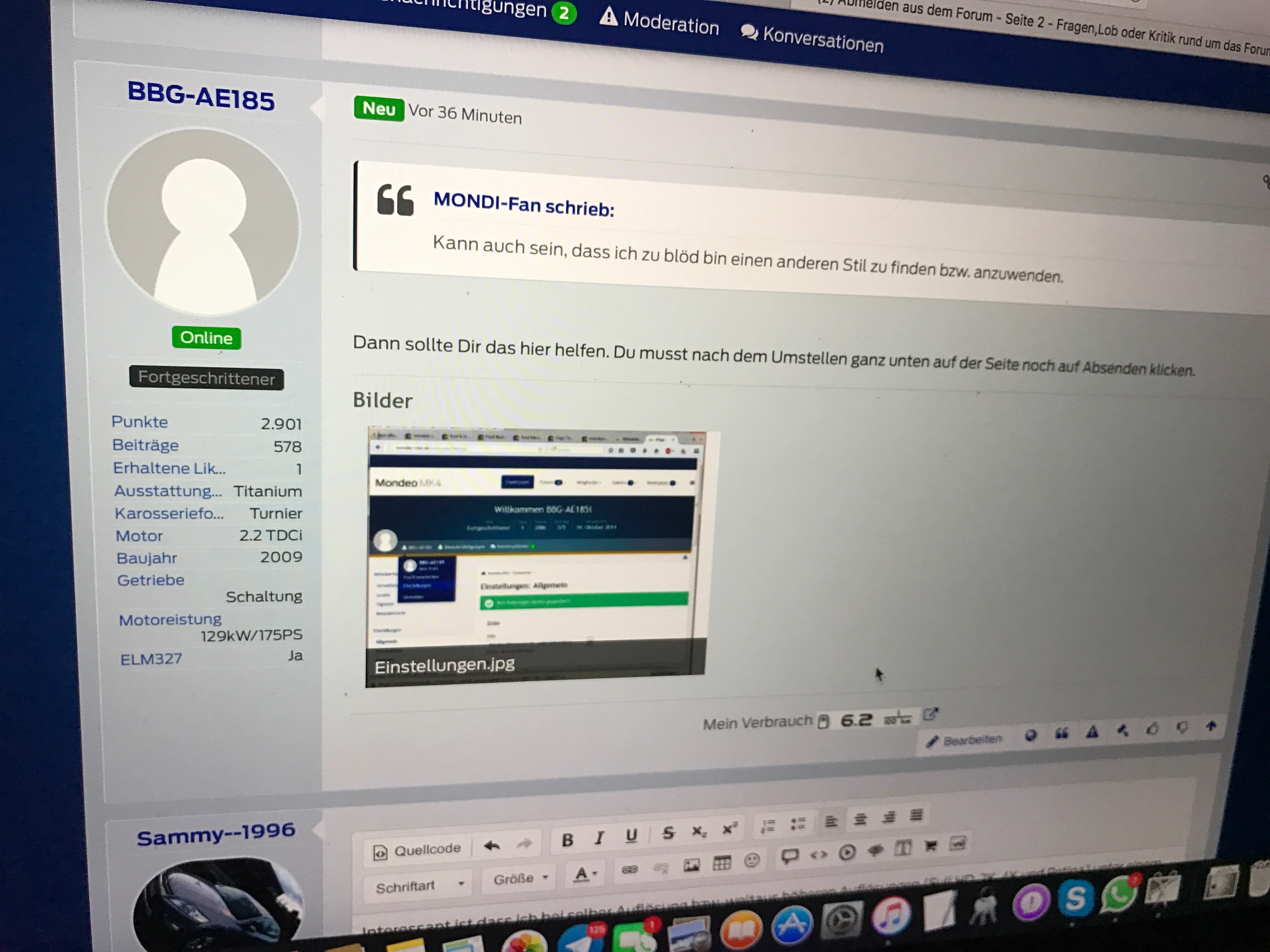

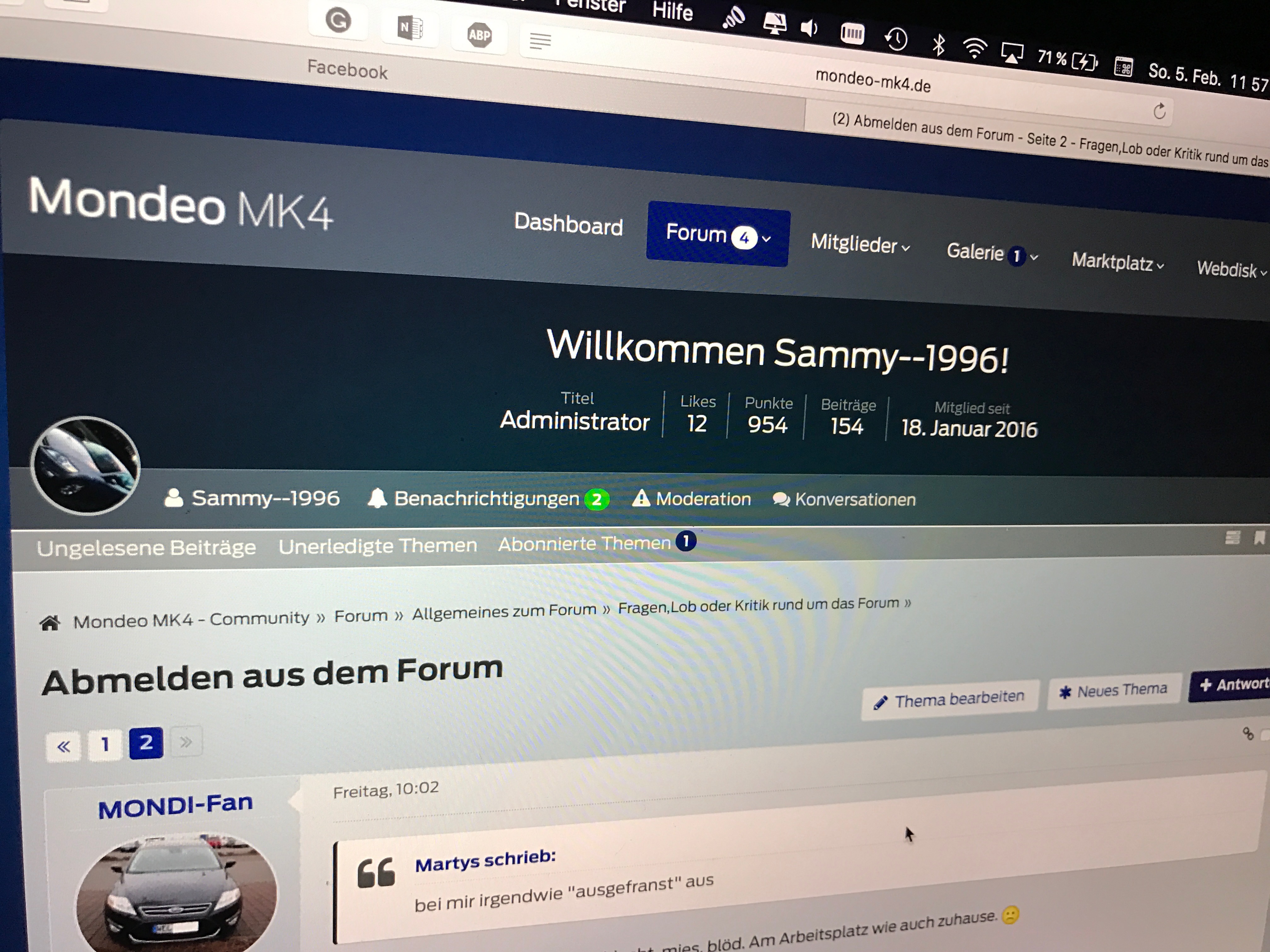

    Insgesamt wirkt auch die Systemschrift von @BBG-AE185 nicht so klar, wie ich es gewohnt bin. Ich sende noch einige Bilder, die auch keine Bildschirmfotos sind, damit man einen genauen optischen Eindruck bekommt.
    Die Schrift ist eigentlich immer kristallklar. Und auch Auflösungsunabhängig. (Hab nen Test durchlaufenlassen).
    Achtung: Forum verschluckt etwas Qualität, bei Komprimierung
    Was ihr auch tun könnt, ist auf die Ford Homepage zu gehen und zu schauen ob es dort auch auftritt. Die nutzten die selbe Schrift.
