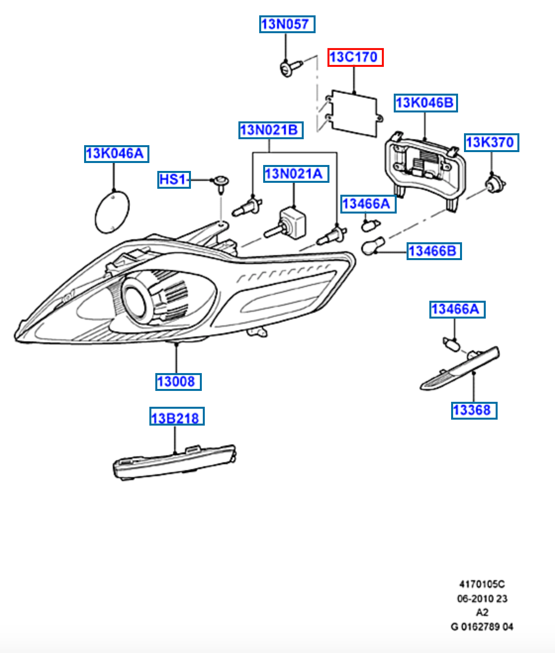

@Dermon4 Ich mag mich irren, aber ist dass nicht das Modul für die Niveauregulierung?
Also dass Vorschaltgerät ist FINIS 1457698. Jeder Scheinwerfer hat eins.
Vielleicht war 2007/2008 im Ambiente der Funkklappschlüssel noch nicht mit drin. Kenne ich eigentlich nur von kleineren Autos anderer Hersteller, dass der extra war bzw. mit einer höhren Austattungslinie.
Dass klingt ziemlich nach einem Problem mit dem Vorschaltgerät/Steuergerät. Dass regelt alle physikalischen Größen (Strom, Spannung, Frequenz etc.), die für den Betrieb der Xenonlampe benötigt werden.
