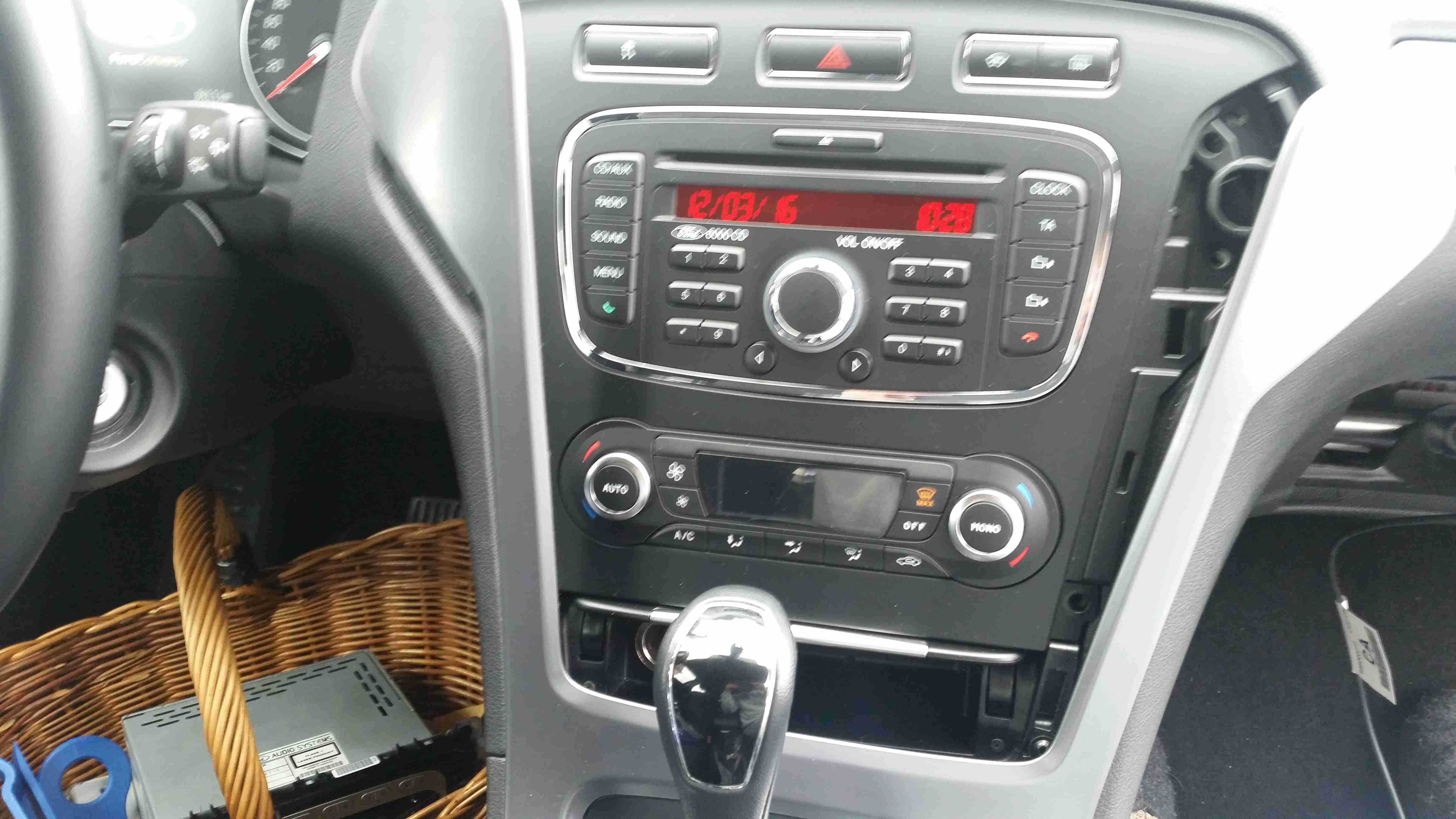

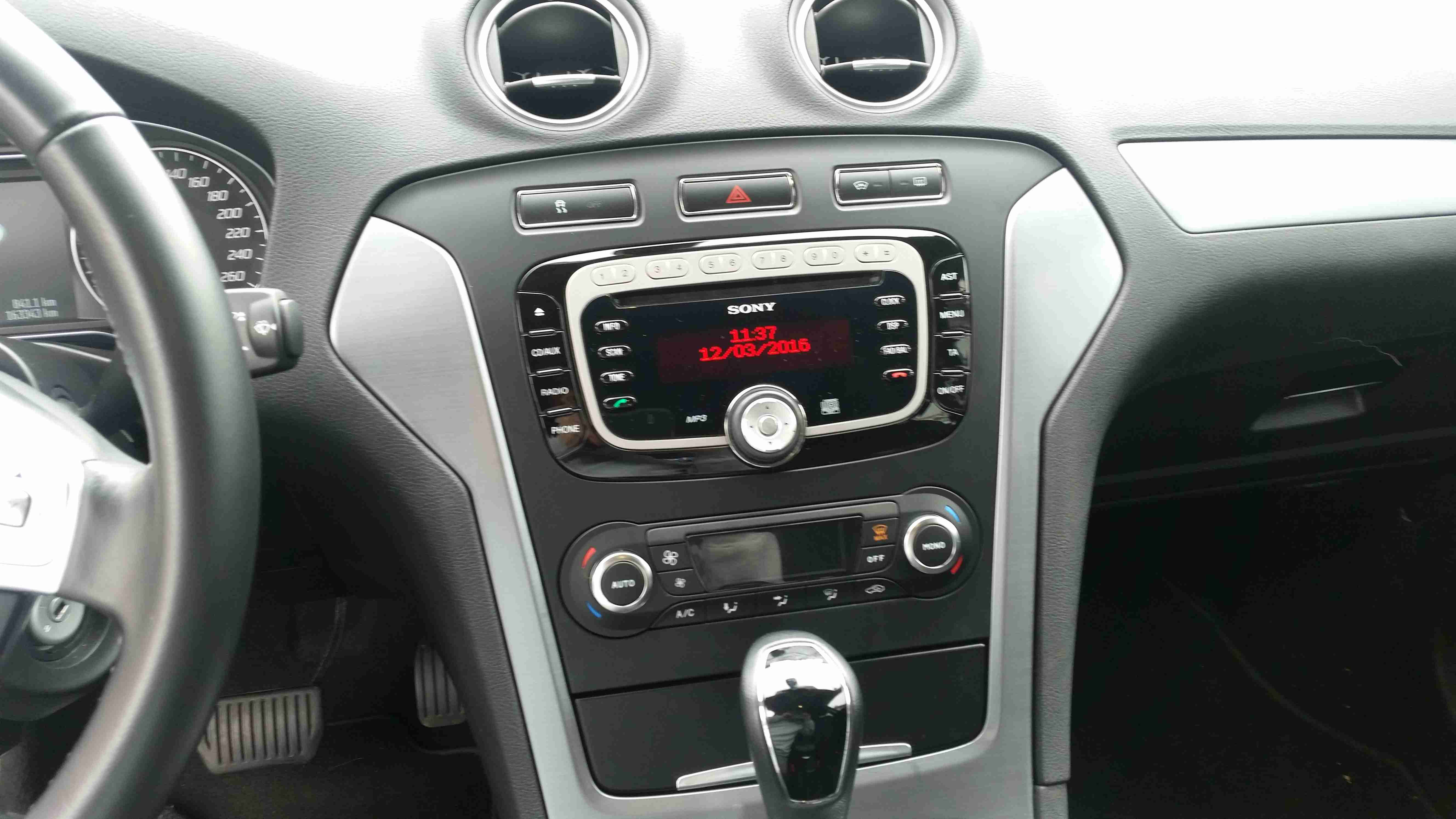

    Heute ist das Modul eingetroffen.
    Nix dran optisch, sieht aus wie neu.
    Hoffe das ich am Wochenende dazu komme es mal zu testen.
    Werde es erst mal mit dem Radio 6000CD testen. Denke das wird sicher auch einige interessieren ob das geht.
    Das lässt ja noch besser hoffen :D
    Ich denke wenn das an den Türen zu sehr scheppert, werd ich wohl über eine Dämmung nachdenken.
    Einen Sub braucht man meiner ansicht bei meinem nicht. Der Bass ist satt und der Klang ist auch schon ok.
    Wenn das mit dem Sony noch besser wird mit dem Klang, bin ich voll zu frieden.

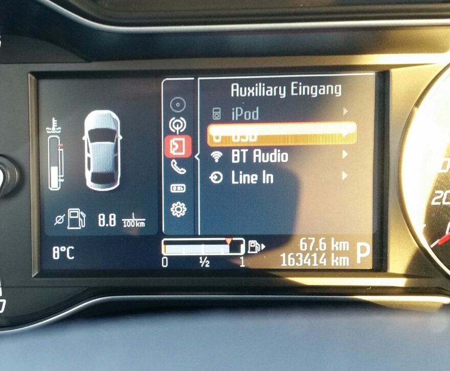

    Konntest du Verbesserungen feststellen beim Update anderer Art?

    Das Modul wird morgen eintreffen.
    SonyRadio hab ich vom Arbeitskollegen sehr günstig bekommen.

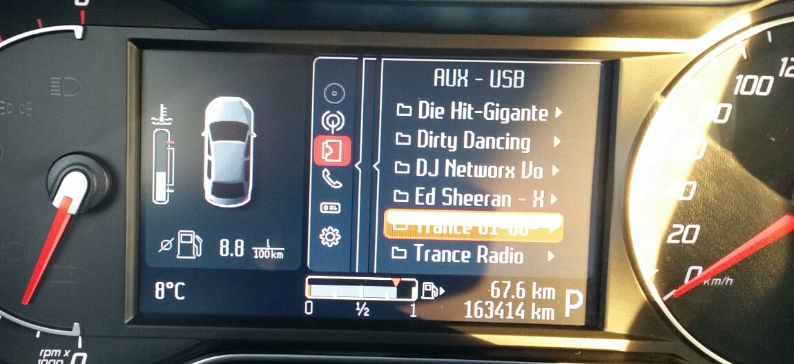

    Ich hoffe das ich am WE mal dazu dann komme, es nach zu rüsten und endlich USB genießen kann.
    Denn die Brennerei geht einen doch gehörig auf dem Zeiger.

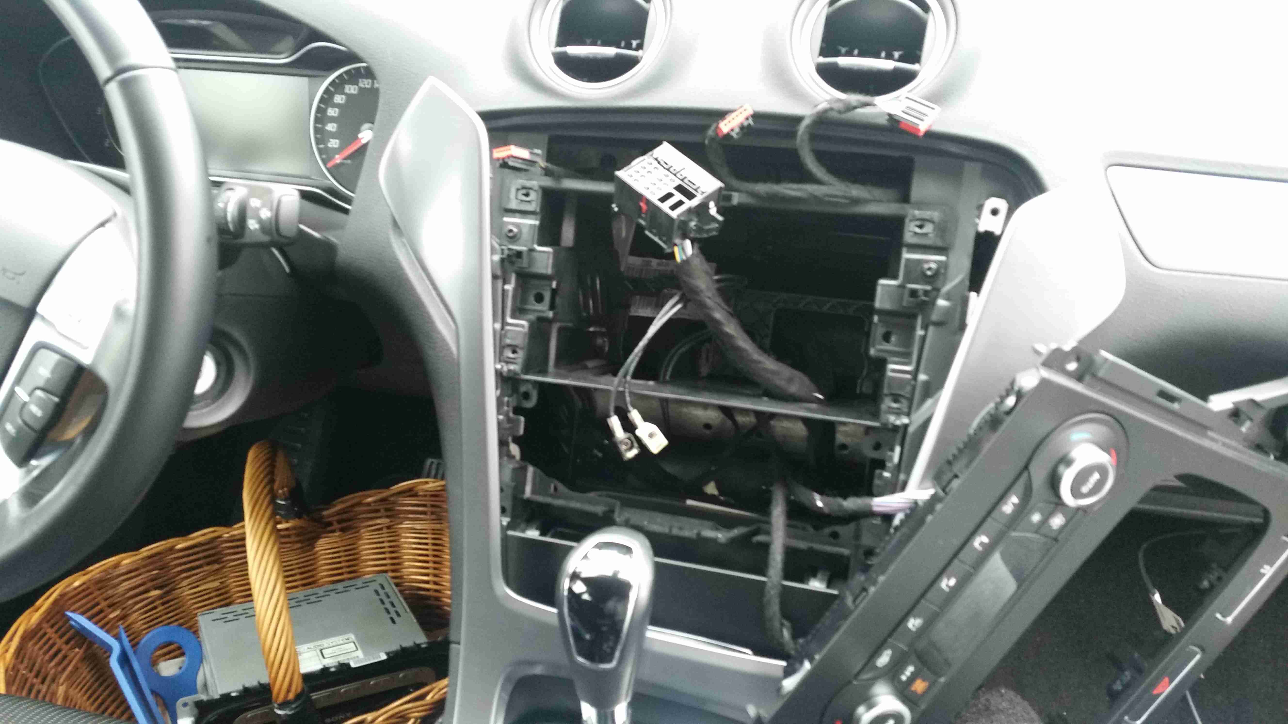

    In der Mittelkonsole selbst ist ja versteckt bei mir der Klingenstecker mit Blende
    Gibt es da noch eine Kombiblende für USB und Klinke?
    Wenn ja wie ist die Teilebezeichnung?
    Ansonsten muss ich halt da ein Loch schneiden für die USB Blende neben der Klinke

    Du meinst den Stecker neben den beiden Antennenanschlüssen ist der für den Vorverstärker?
    Oh je da muss ich doch auf einiges achten :)
    Muss ich mal mein 6000CD raus nehmen und mal schauen

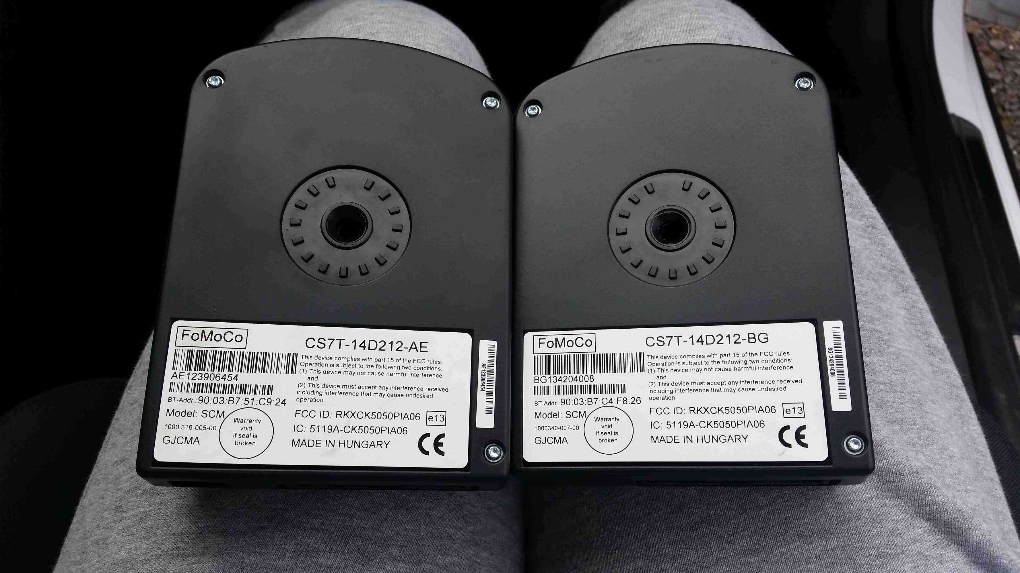

    So glaub hab alles zusammen gesucht
    Modul ist ja nun Schweine teuer geworden bei Ford
    http://www.online-teile.com/ford-ersatztei…4018-Modul.html
    Hat sich schon X mal die Nummer geändert.
    Bucht für nicht mal 100 Euro, glaub 70 oder 90 hab ich jetzt bezahlt.

    So das FSE Modul ist bestellt, habe es in der Bucht für 90 Euro geschossen aus einem MK4 von 2012/2013.

    Das USB Kabel werde ich wohl in die Mittelkonsole neben dem AUX Stecker platzieren, da fällt es nicht auf und ist wie der AUX versteckt.
