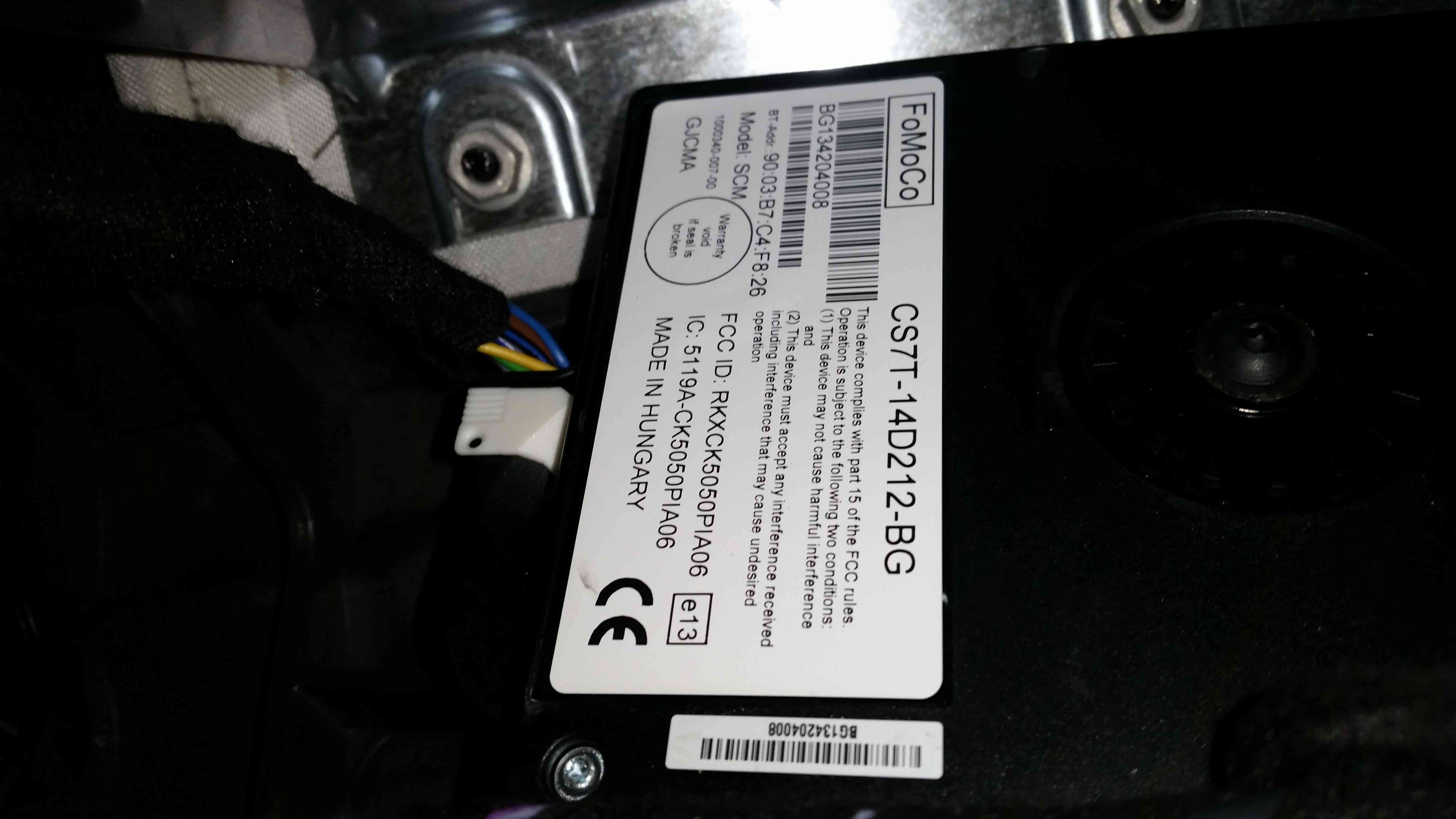

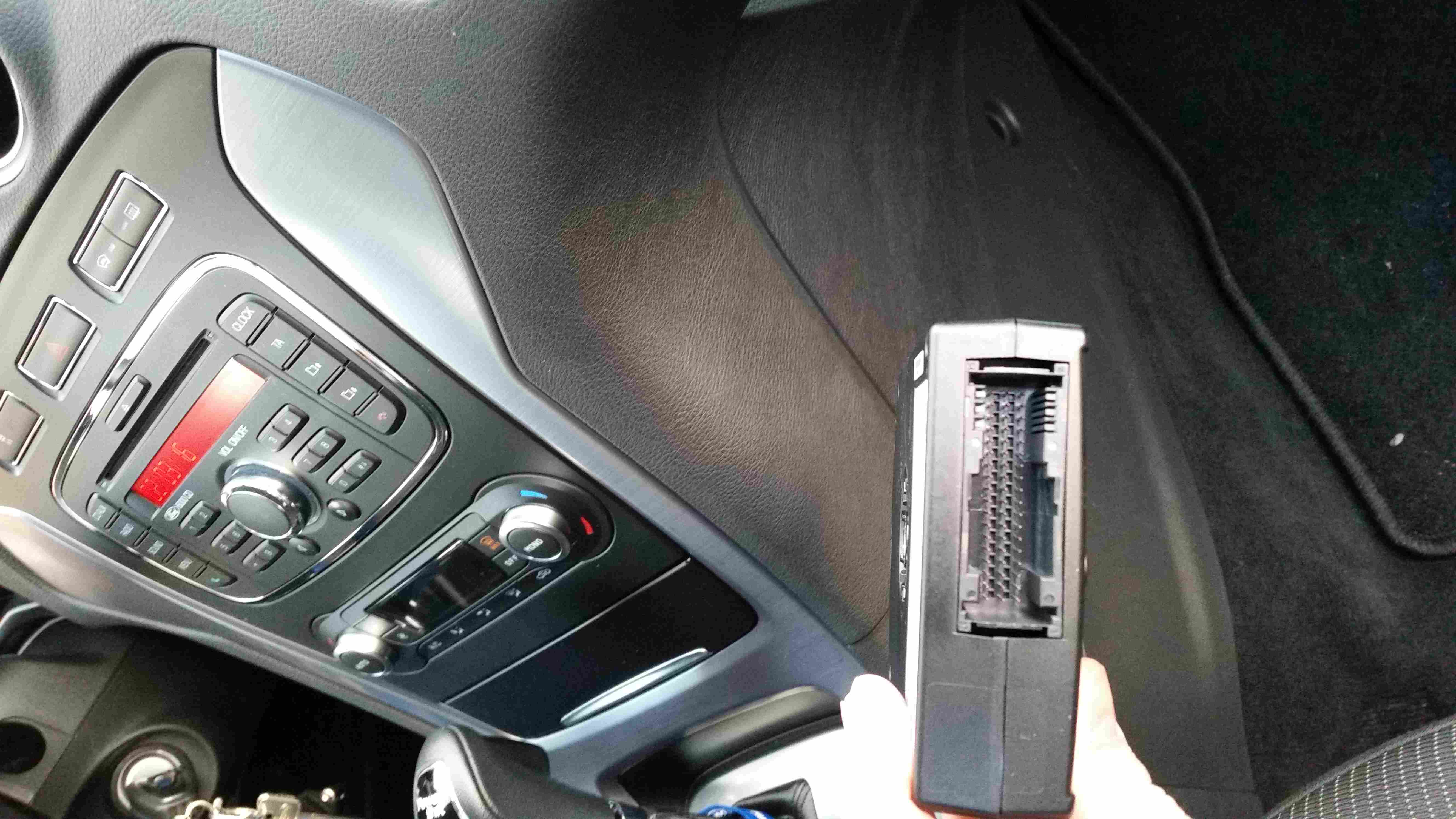

Dieses Modul ist bei mir derzeit verbaut
Hab mal das Modul ausgebaut, nur der breite Stecker zu sehen.
Wenn ich die Bilder vom USB Modul richtig gesehen habe müsste dort ein MiniUSB vorhanden sein oder? -
