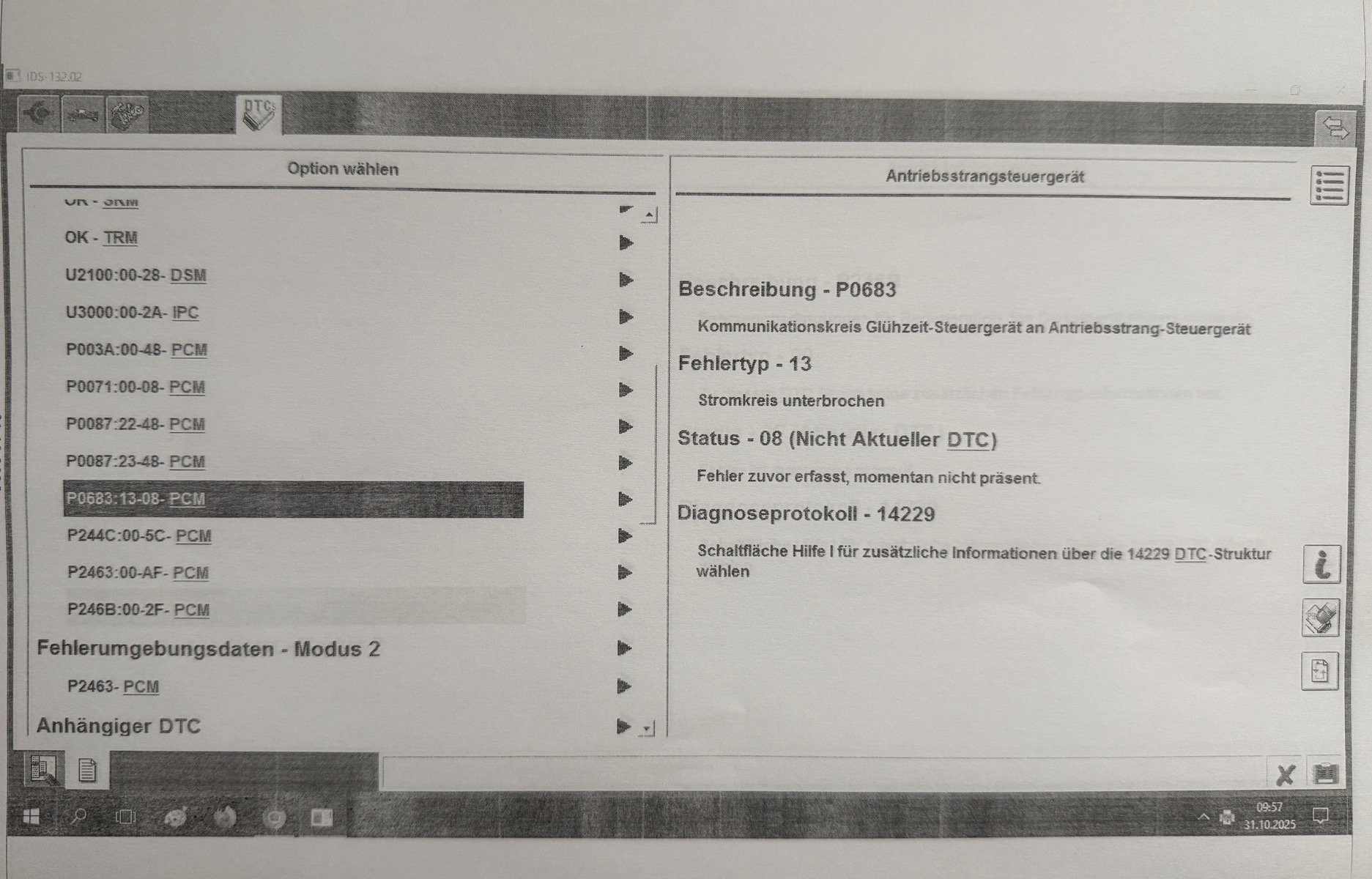

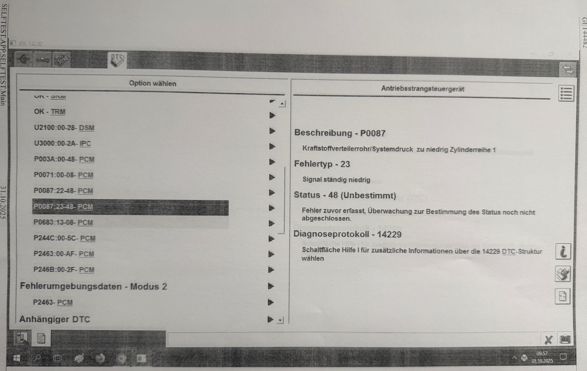

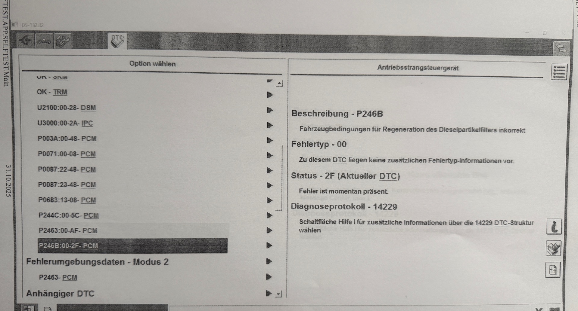

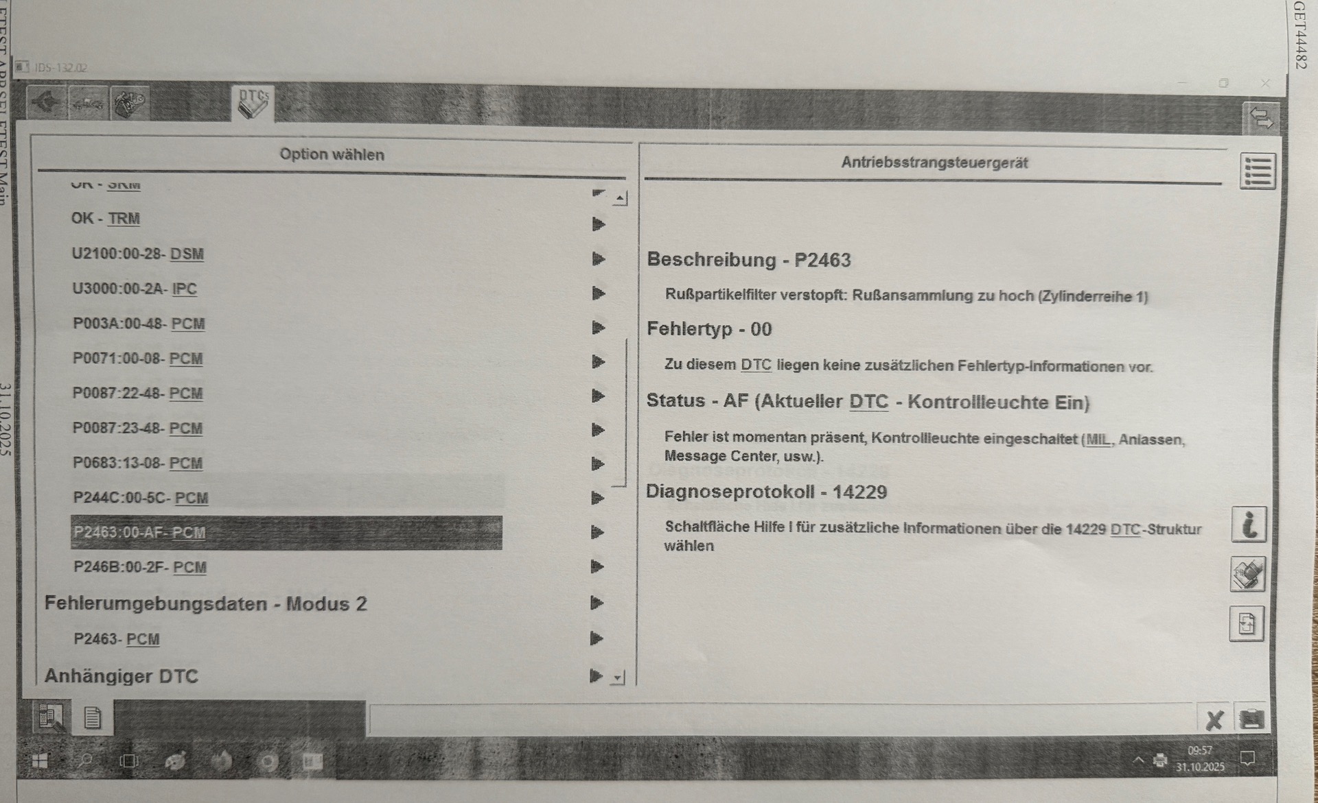

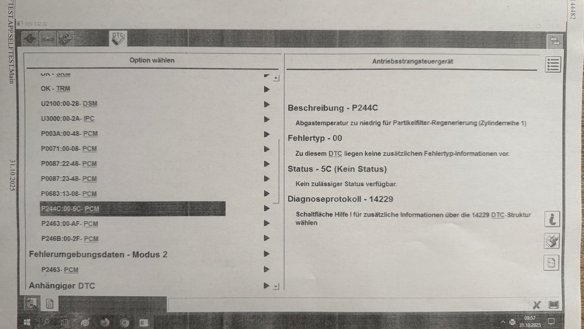

Den Fehler anhand der DTCs eindeutig zu bestimmen, dürfte nicht so einfach sein.
Sehr häufig ist die Einspritzdüse des Vaporizers verstopft, so dass kein Diesel zur Nachverbrennung in den DPF eingespritzt werden kann und die Temperatur zur Regeneration nicht erreicht wird.
Die Einspritzdüse sollte man zuerst kontrollieren und nach Reinigung schauen, ob bei einer Zwangsregeneration dann Diesel eingespritzt wird und die notwendige Temperatur dann erreicht wird.
