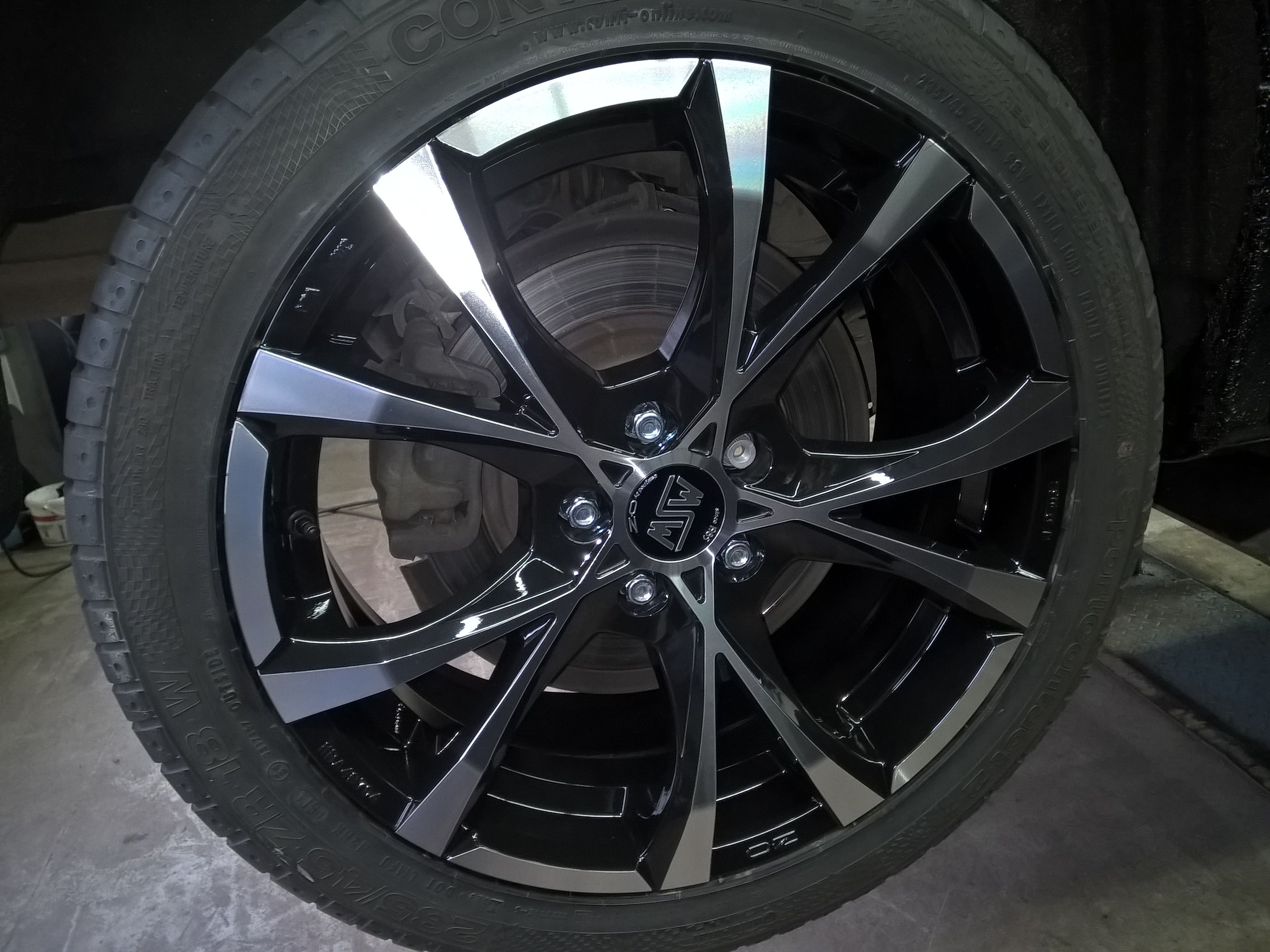

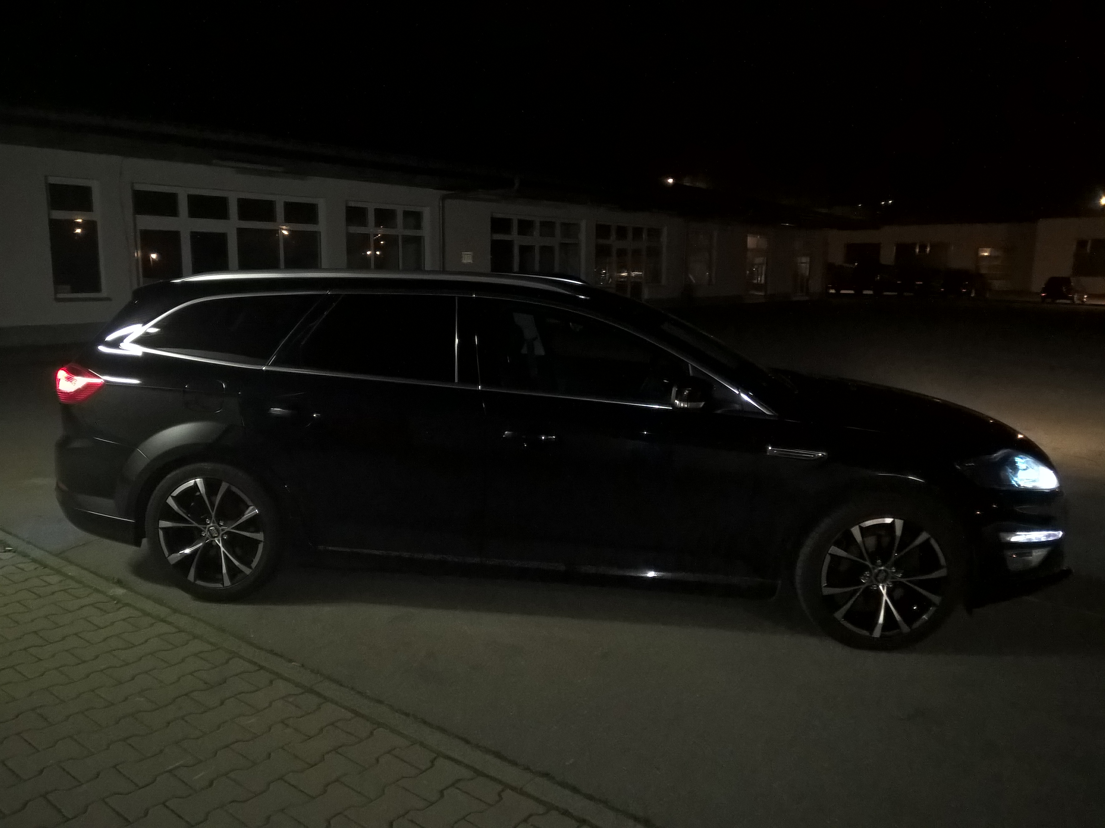

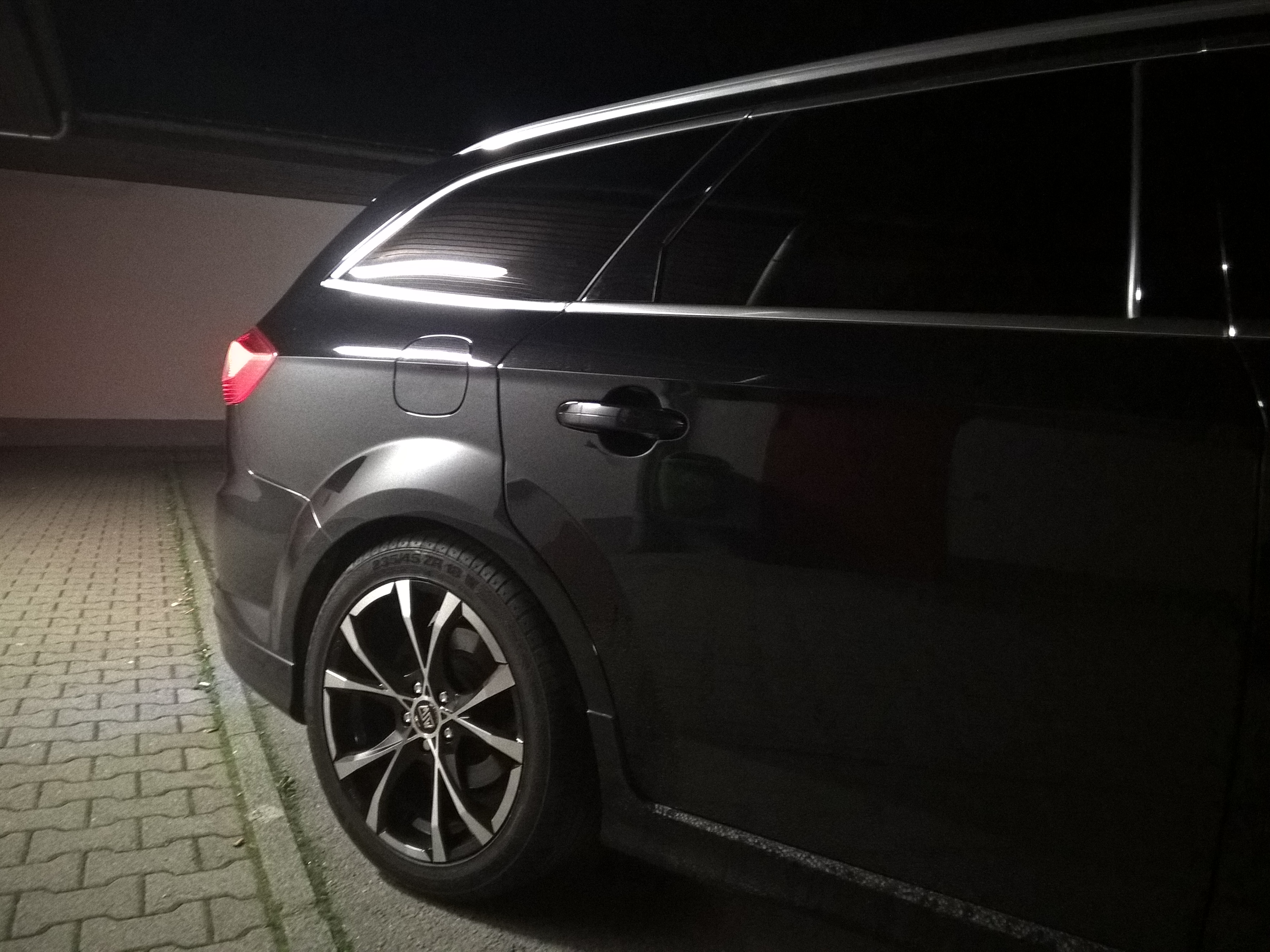

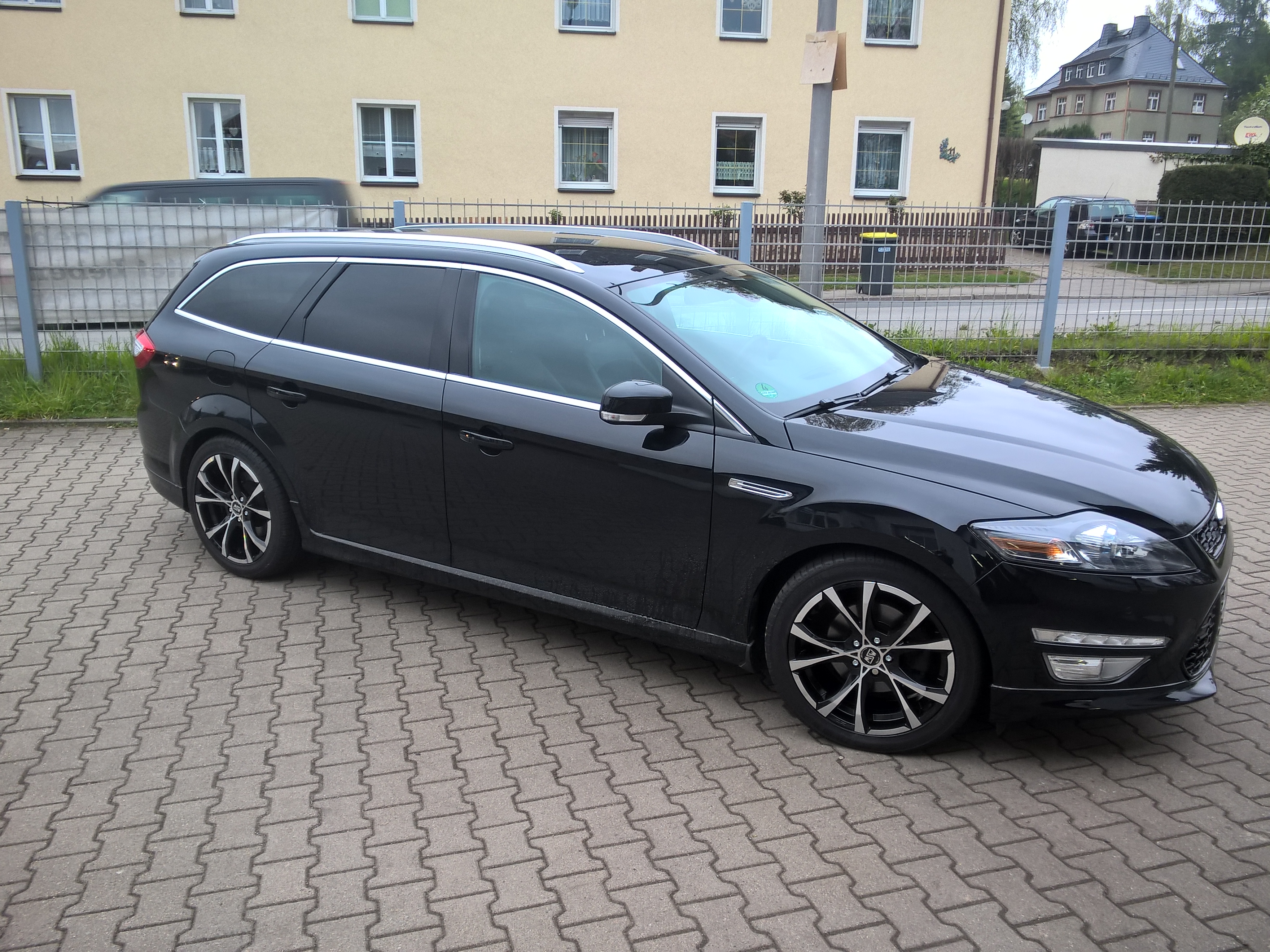

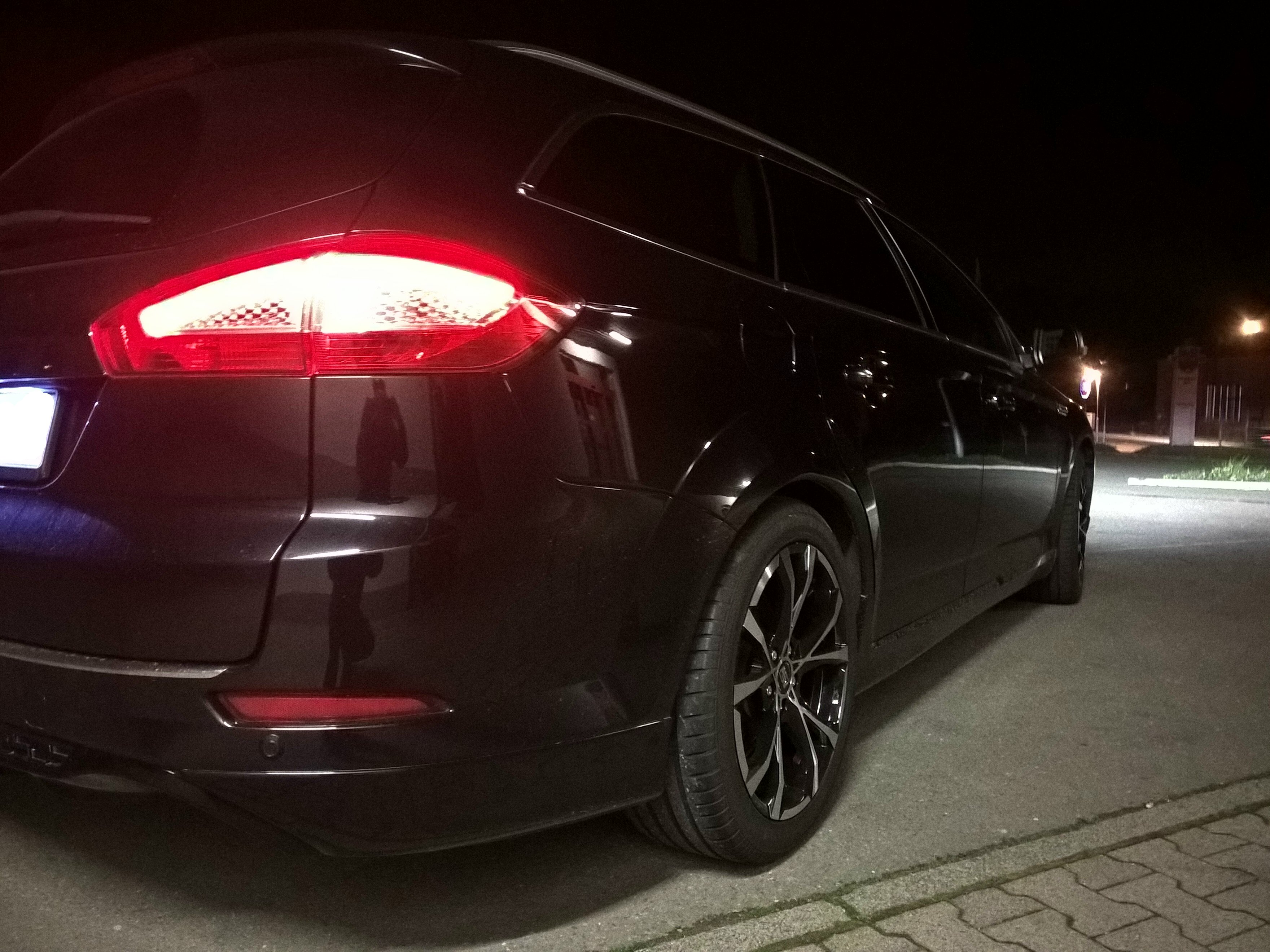

ENDLICH sind die Sommerräder drauf

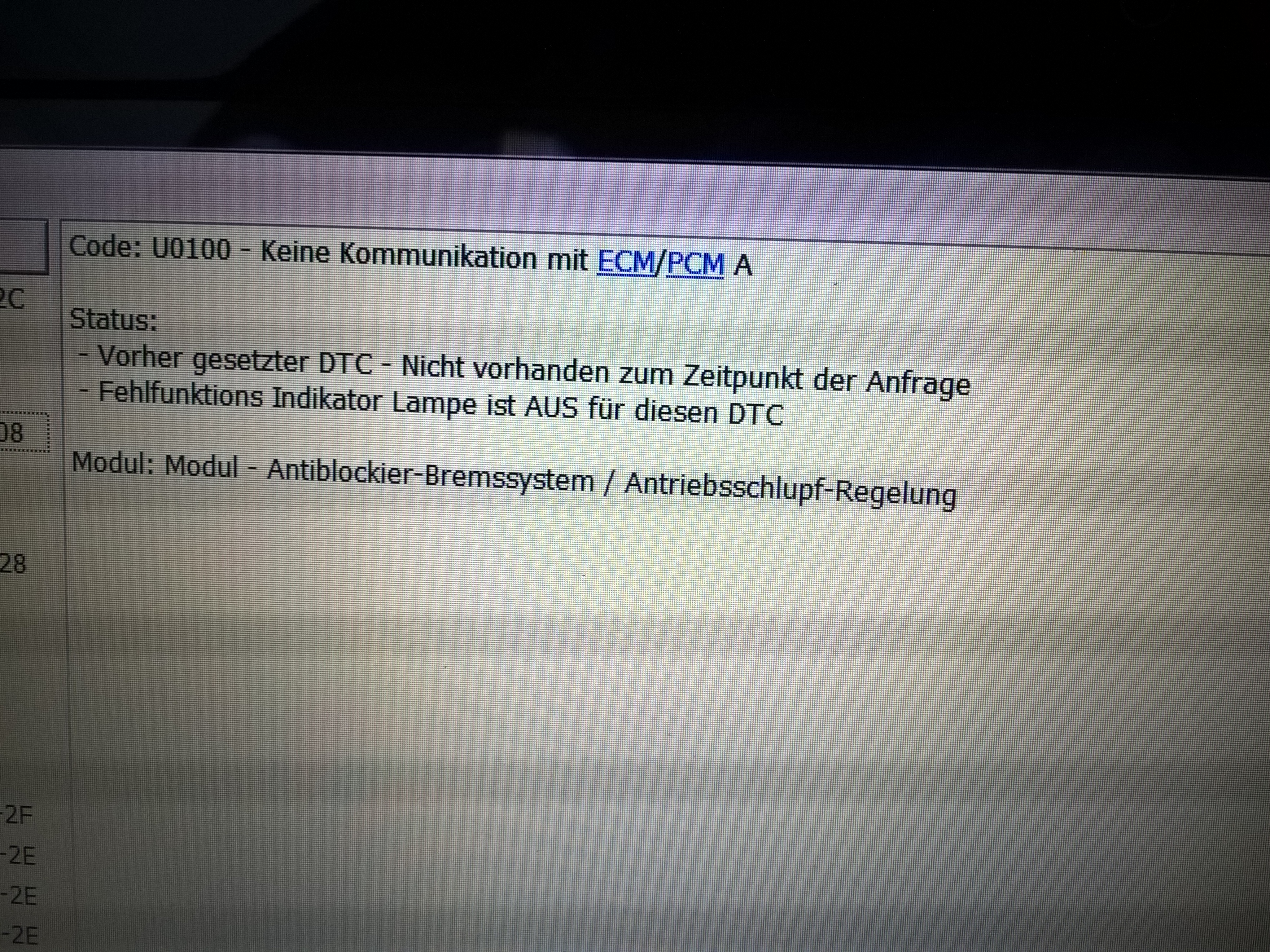

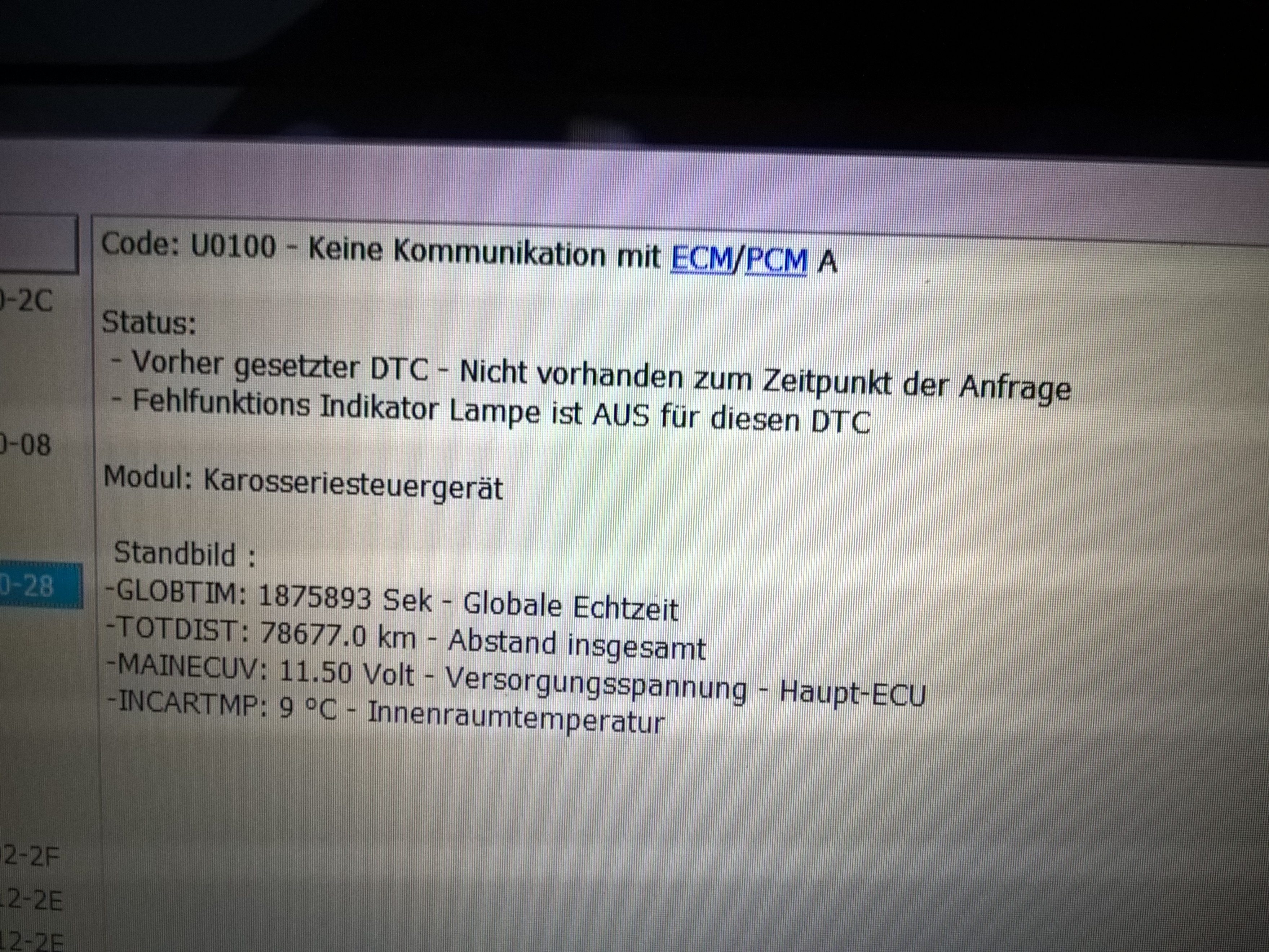

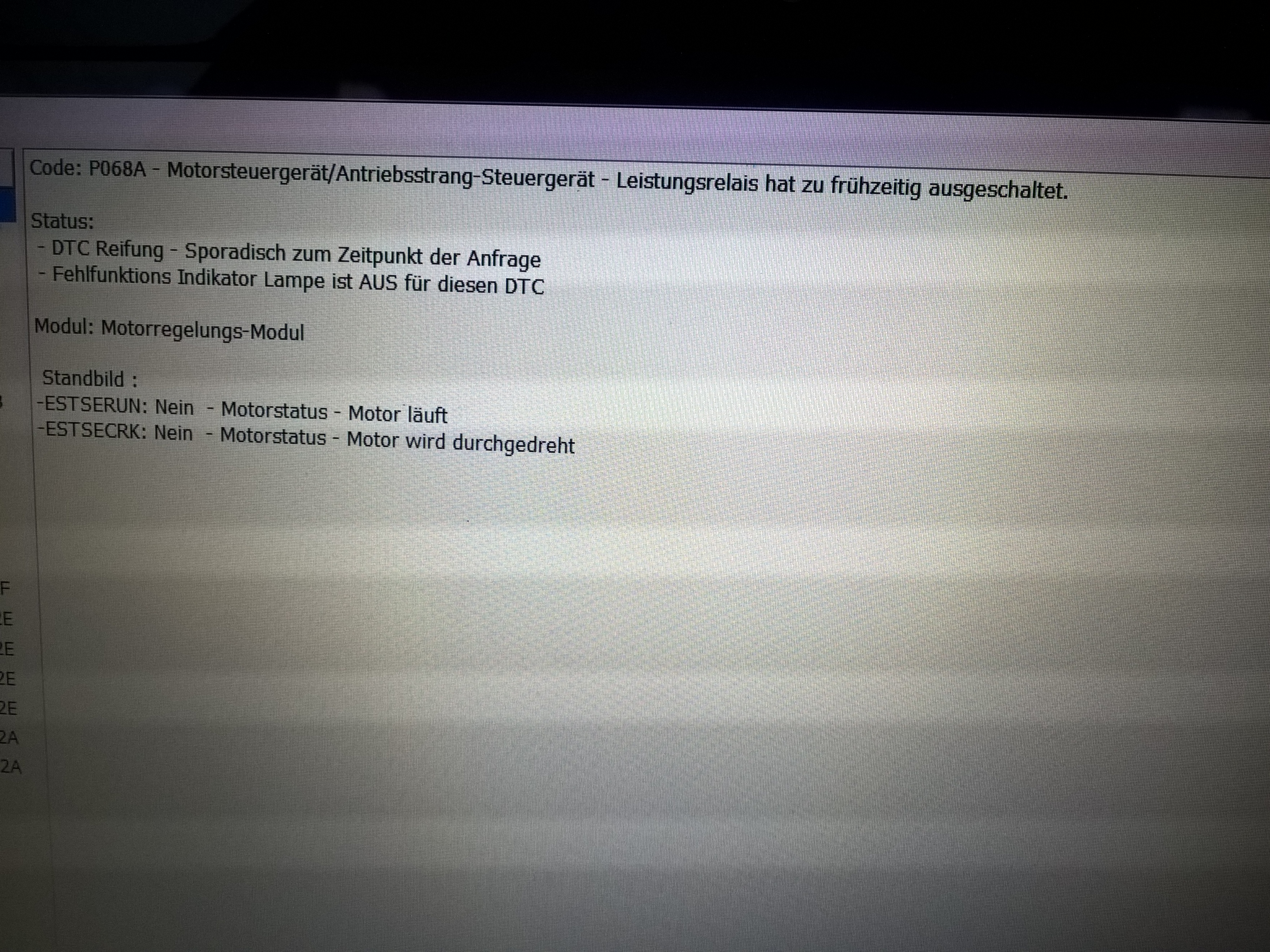

Vorhin noch mal getestet. Der Wagen ist kalt, man stellt die Zündung an und es kommt Motorsteuerung. Drückt man diese weg mit OK steht dort Wegfahrsperre aktiv! Macht man jetzt die Zündung Aus und wieder an geht er auf einmal ganz normal los.
zeigt im stand 12,3 volt an. Kann er denn wegen batterie in der fahrt aus gehen? Kabelbaum passt nicht zu den Fehlern? Dachte die Meldung Motorsteuergerät sagt dies aus? Hatte ich so im Forum gelesen.

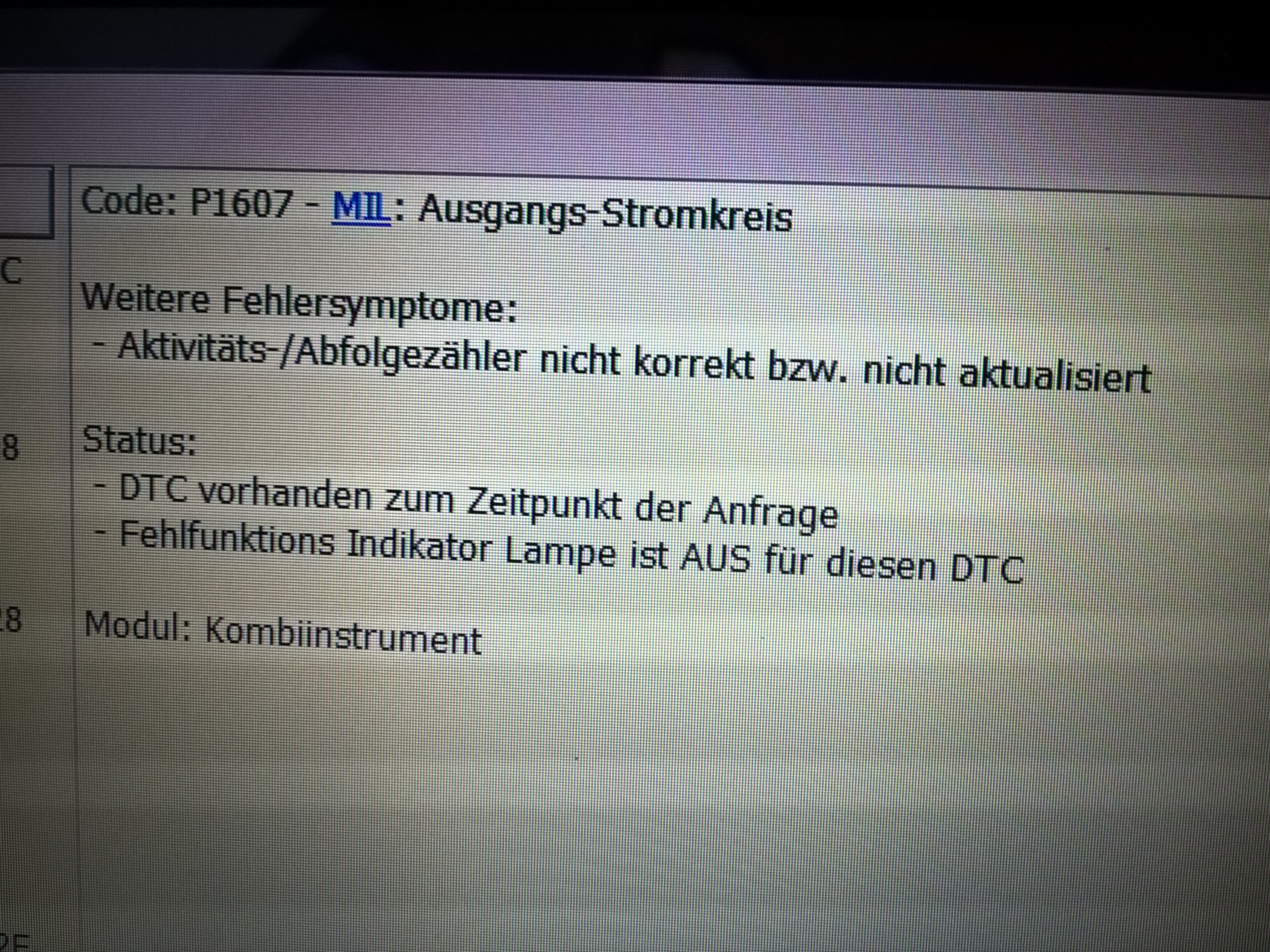

Ich habe gerade Fehler ausgelesen. Auch zeigt er falsche werte im stand an. Kühlwassertemp -11 grad. Dann Zündung aus, an und da stehen 9 grad.
So. Sie war bei Ford. Die sagten Kabelbaum dauert länger das zu prüfen. Was der meinte er tippt auf die Convers Mod Software oder das Kombiinstrument. Wahrscheinlich infolge der Fremden Software. So was sollte man verhaften wer so was sagt!
Ist das bei allen vorhandenen Schlüsseln das gleiche? Nicht dass vielleicht der Schlüsselchip was hat.
Noch nicht probiert! Werde mal ausrichten!
Aber siet wann geht ein Diesel in der Fahrt aus wenn die Batterie schwach ist? Und springt nach drei versuchen wieder an? Dann wäre die Batterie ja leer gewesen. Und auch ohne Batterie geht ein selbstzünder doch nicht innerhalb sekunden aus!?

Ist doch gut geworden den Bildern nach! Da lassen die Dich bestimmt auch wieder in die "Große Kreisstadt" (AU oder SZB)
Habe ERZ dran
