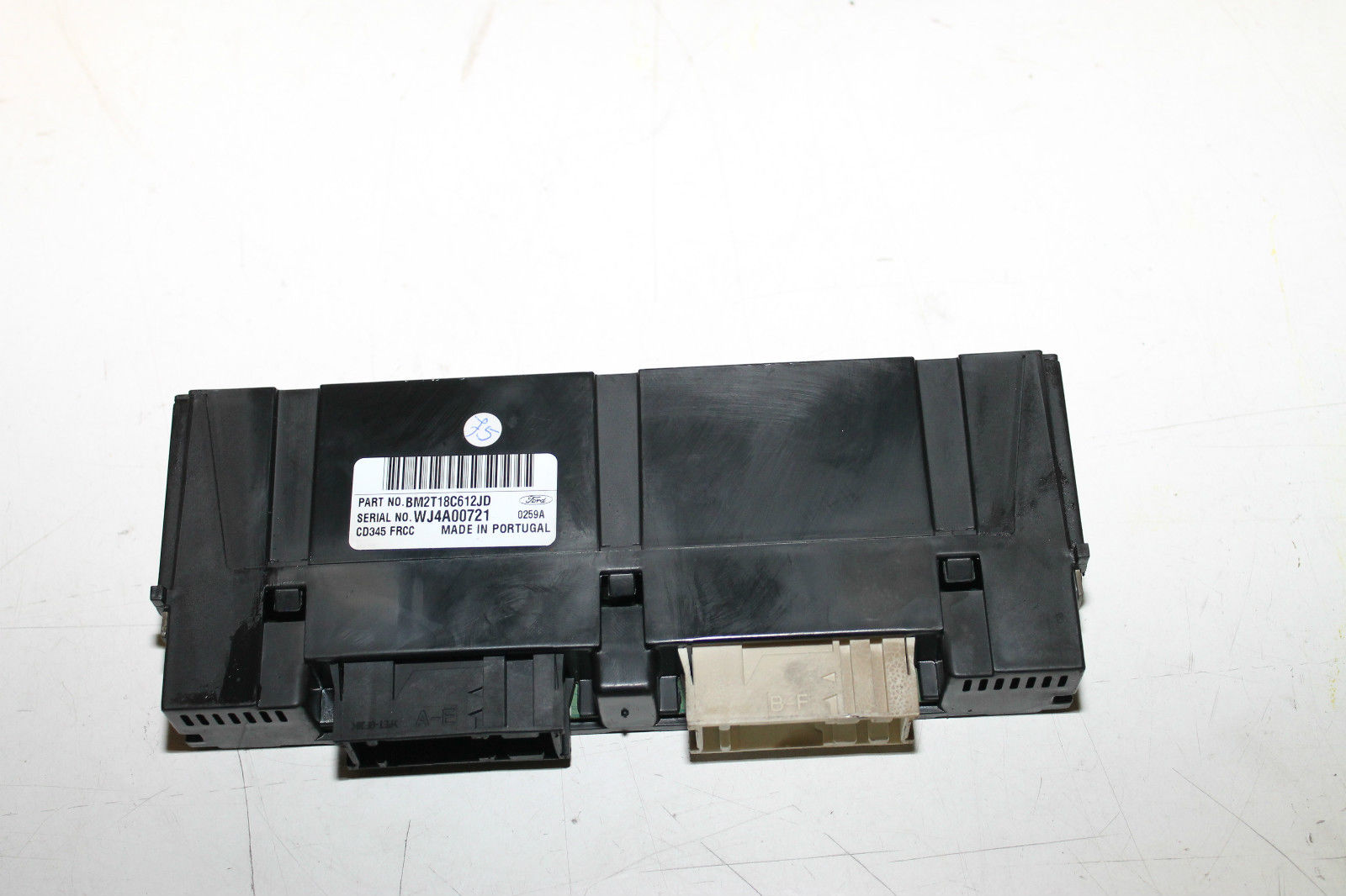

Hab ich überlesen sorry. Ja genau das meinte ich. Was Meinste den mit CARconfig ändern. Das könnte doch so bleiben oder, da es ja sowieso hinten drin verschwindet. Ich will das Display davon nicht nutzen. Sprich:
Das alte bedienteil wäre ja günstiger wie das neue Modul. Ich brauch es ja nur für die canbus Steuerung da auf dem Tesla ja alles über das Display läuft wie beim mca.
Dabei wiederum ist es ja egal ob es das alte also das silberne oder das neue wie du es geschickt hast ist oder ? Denke mal das seit dem denso vom mk3 alles gleich ist.
Ich hoffe du verstehst mich ?
1775132 brauchst du.
Siehe hier: https://mk4-forum.denkdose.de/attachment/233…deo-mk4-fl-jpg/
Danke welches ich benötige weiß ich. Ich wollte eine Teilenummer, oder eine Bestätigung ob man vom normalen bedienteil mit eigenem Display nutzen kann ?

ich habe es gewagt das mca zu verkaufen und ein Tesla Style einzubauen. Umbau hat relativ Problem geklappt abgesehen von den verdammten fakra Stecker vom mca. Musste einiges umlöten.
Das Radio is top, gibt nur ein Problem. Ich habe das mca komplett verkauft mit Klimamodul, da ich der Meinung war beim neuen ist
a: ein neues Modul dran
b: es läuft über canbus
Leider nichts von beidem. Jetzt benötige ich das reine klimamodul. Hat zufällig jemand die teilenummer ?
Weiß jemand ob alternativ das Modul vom Travelpilot beim fl funktioniert?
