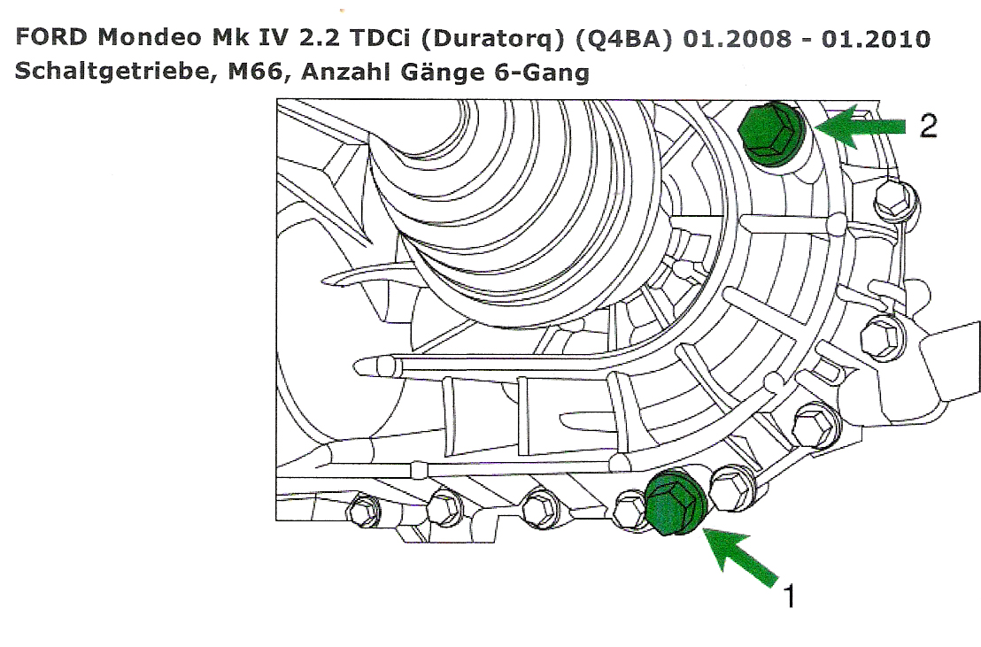

Für den Ölwechsel für das Ford Mondeo 2.2 TDCi 6-Gang-Getriebe MMT6 - 5S7R-7002-CA braucht man eine Nuss mit 24mm und einen großen Drehmomentschlüssel. Die Schrauben an meinem Ford-Getriebe waren sehr fest und es knackte deutlich, als sie sich lösten. An dem Getriebe sind neben der Ablassschraube noch zwei weitere Schrauben mit 24mm, die an der selben Seite vor und hinter der Antriebswelle liegen. Die Schraube vor der Antriebswelle muss nicht geöffnet werden, die hinter der Antriebswelle dient als Füllstandsanzeige und zum Auffüllen gleichzeitig. Am einfachsten geht es, wenn das Fahrzeug auf einer Hebebühne steht und das linke Vorderrad abgebaut ist. Ein Wagenheber geht zwar auch, aber dann hat man natürlich keine korrekte Füllstandsanzeige.
Vor dem Ölwechsel kann man MATHY-SGR Schaltgetriebe-Reiniger dazugeben und muss deshalb evtl. 150 ml Öl ablassen. Oder man kippt es in die Schraubenöffnung vor der Antriebswelle, weil die höher liegt. Dann ca. 15 Minuten fahren und dabei alle Gänge häufiger als sonst schalten, Rückwärtsgang nicht vergessen. Dann nochmals auf die Hebebühne, das Rad ab machen und Öl ablassen durch Herausdrehen der unteren 24mm Schraube.
Mein Ford hatte 310000 km Laufleistung und das Getriebe hörte sich beim Beschleunigen schon an wie ein Elektromotor und beim Einlegen des Rückwärtsgangs gab es fast immer ein lautes Ratschen. Das Öl war rotbraun und roch etwas eklig. Noch extremer hat es bei einer Simson gerochen, als ich neulich den Ölwechsel machte. Das Öl war 30 Jahre nicht gewechselt worden und hatte eine dunkelbraune Farbe.
Das neue Getriebeöl von Liqui Moly SAE 75W-90 GL5 ist dagegen fast farb- und geruchlos. Ich habe zu den 2 Litern 0,3l Mathy-T dazu gegeben. Das heißt aber, dass man erst das Additiv hinein kippt und dann Öl auffüllt bis es an der Schraubenöffnung heraus läuft - evtl. braucht man dann etwas weniger Getriebeöl. Dabei bitte die hintere Einfüllschraube benutzen, denn das ist gleichzeitig die Füllstandanzeige. Oder man öffnet beide Einfüllschrauben, füllt vorne ein und schaut, wann es an der hinteren heraus läuft. Die Ablassschraube muss vorher auf jeden wieder drin sein. Schrauben anziehen mit 35 Nm. Mein Ford singt jetzt nicht mehr beim Beschleunigen und der Rückwärtsgang geht rein wie geschmiert. Kann es also nur empfehlen.
