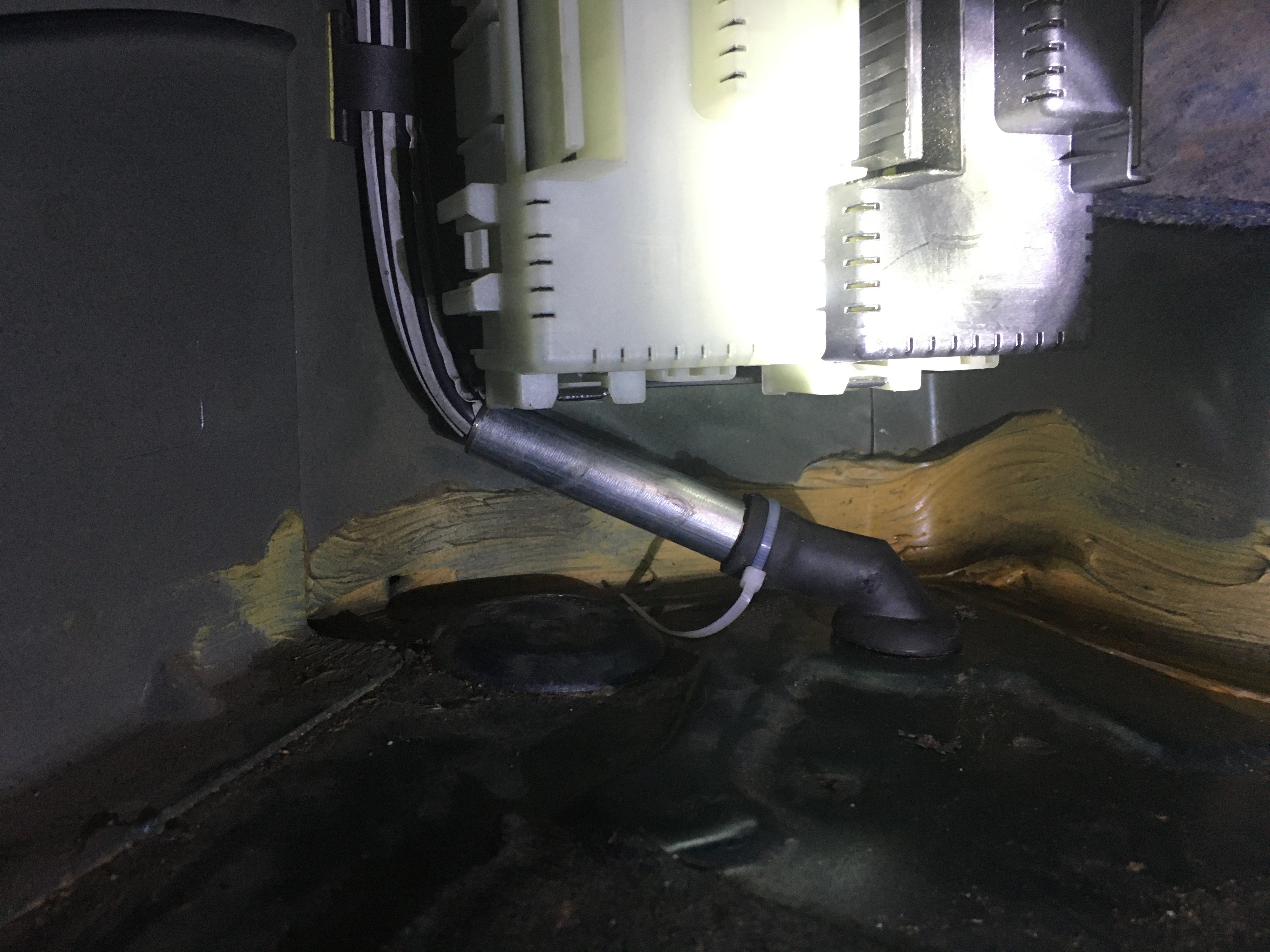

Servus. Ich habe hinten auch frei gemacht und kontrolliert und musste feststellen, dass der linke Schlauch auseinander gegangen war. Wahrscheinlich lief da schon lange das Wasser in den Kofferraum und sammelte sich am tiefsten Punkt, so dass es gar nicht auffiel. Der Schlauch ist einfach zu kurz. Um das Problem zu beheben, habe ich den Schlauch in ein Röhrchen gesteckt und mit einem Kabelbinder am Endstück befestigt. So kann er nicht mehr heraus rutschen. Habe das sicherheitshalber auf beiden Seiten gemacht. Vorher einfach mal durch pusten; wenn das gut geht, ist nichts verstopft. Hinten läuft das Wasser eh selten ab, weil das Schiebedach nach vorn geneigt ist. Nur wenn man ständig mit dem Heck bergab parkt, können theoretisch auch diese Abflüsse verstopfen. Man kommt beim Turnier leicht an die Abflüsse: Abdeckplatte herausnehmen, die vier Styroporteile vorsichtig heraus nehmen (sind teils mit Kautschuk angeklebt - erst hinten, dann rechts, dann links, dann die angeschraubte Mitte), Plastik-Ladekante heraus nehmen (Vorderkante unten rechts/links Plastiknippel heraus ziehen und dann Ladekante nach oben ziehen). Rechte Seite Schraube oben an 12V-Buchse raus drehen, Filzmatte rechts hinten aus dem Tür-Dichtungsgummi und rechts oben aus der Plastikverkleidung nach unten heraus und unten vom Blech weg ziehen - schon sieht man den Abfluss. Links die Filzmatte aus dem Tür-Dichtungsgummi und unten vom Blech weg ziehen, das Styroporteil um die Sicherungen vorsichtig darunter hervor ziehen (ist ebenfalls mit Kautschuk angeklebt) und schon sieht man den Abfluss.

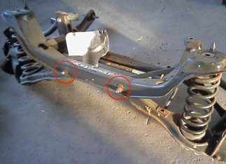

Neulich war ich bei Vergölst zum Spur-Einstellen und die sagten, dass sie an der Hinterachse nichts einstellen können, weil die Exzenterschrauben fest sind. Nun will ich sie tauschen und möchte mich hier erkundigen, wie ich die alten festgerosteten Schrauben heraus bekomme. Sie sind ja quasi mit den Metallhülsen der Gummilager verschmolzen. Gibt es eine Möglichkeit, die Schrauben heraus zu bekommen, ohne dass die Gummilager dabei zerstört werden? Also reicht es, wenn ich nur Exzenterschrauben kaufe oder benötige ich auch neue Querlenker (Federaufnahme)? Es gibt bei ebay z.B. 2 Querlenker hinten Ford Mondeo IV + Schrauben
Wie kriege ich den Querlenker ab, wenn die Exzenterschrauben festsitzen?
Über ein paar Tipps und Hilfe würde ich mich freuen.
Das würde ich ja gerne. Aber wie komme ich da hin?

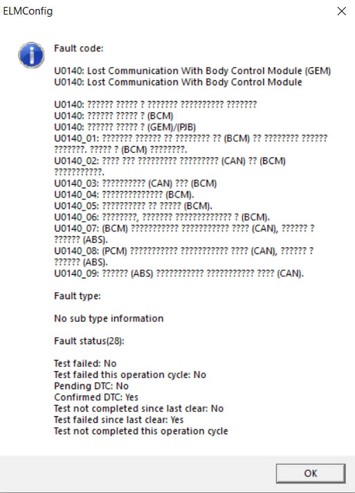

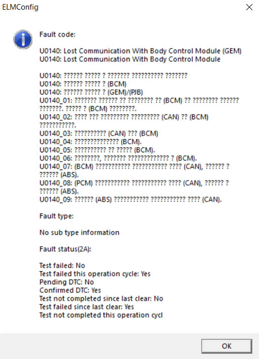

Danke für die Zeit und Antwort. Ich habe mit ELMConfig ausgelesen. Als Lambdasonde wird in Foren immer die im DPF bezeichnet. Wo sitzt denn die andere im Motor 2.2 TDCi 175 PS? Der verantwortliche Werkstattmensch, wo ich selber schrauben gehe, sagte vor ein paar Wochen, als ich den DPF wechselte, etwas von einer Sonde, die am Motor sitzt - die Störung käme eher von da. Nach dem Wechseln des DPF löschte der Werkstattmensch die Fehler und die Motorstörung war einen Tag lang weg. Das fand ich eigenartig, da die Motorstörung immer auftritt, wenn ich mit Motorbremse fahre. Da die alte Lambdasonde beim Wechsel des DPF auch nicht mehr gut aussah, habe ich diese vorsorglich auch getauscht.

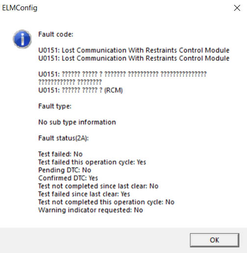

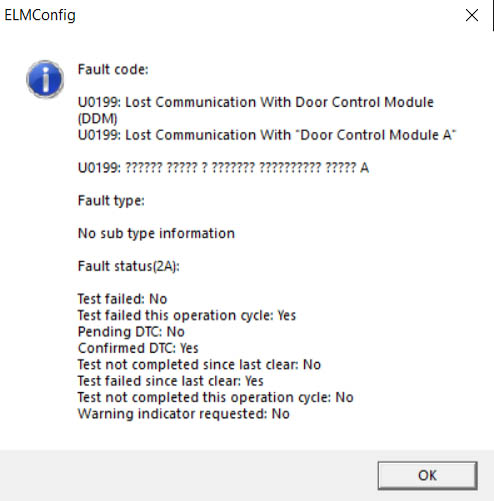

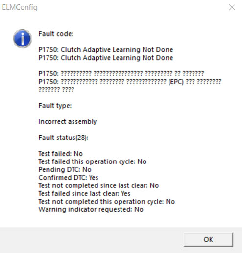

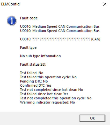

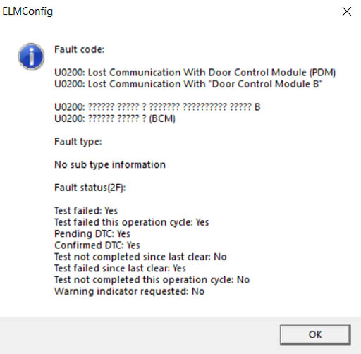

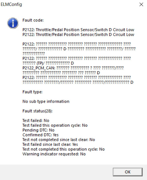

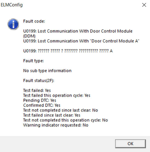

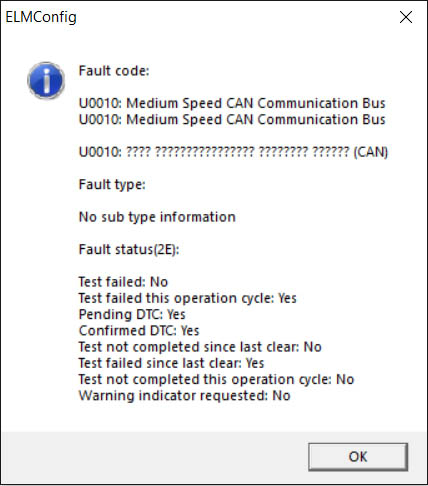

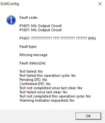

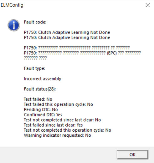

Ich habe Donnerstag die Lambdasonde am DPF gewechselt und heute mit ElmConfig die Fehler ausgelesen. Neulich hat mal der Fensterheber gesponnen. Die Lost Communication With... Fehler gab es schon früher mal, aber die dürften ja nicht interessieren...
