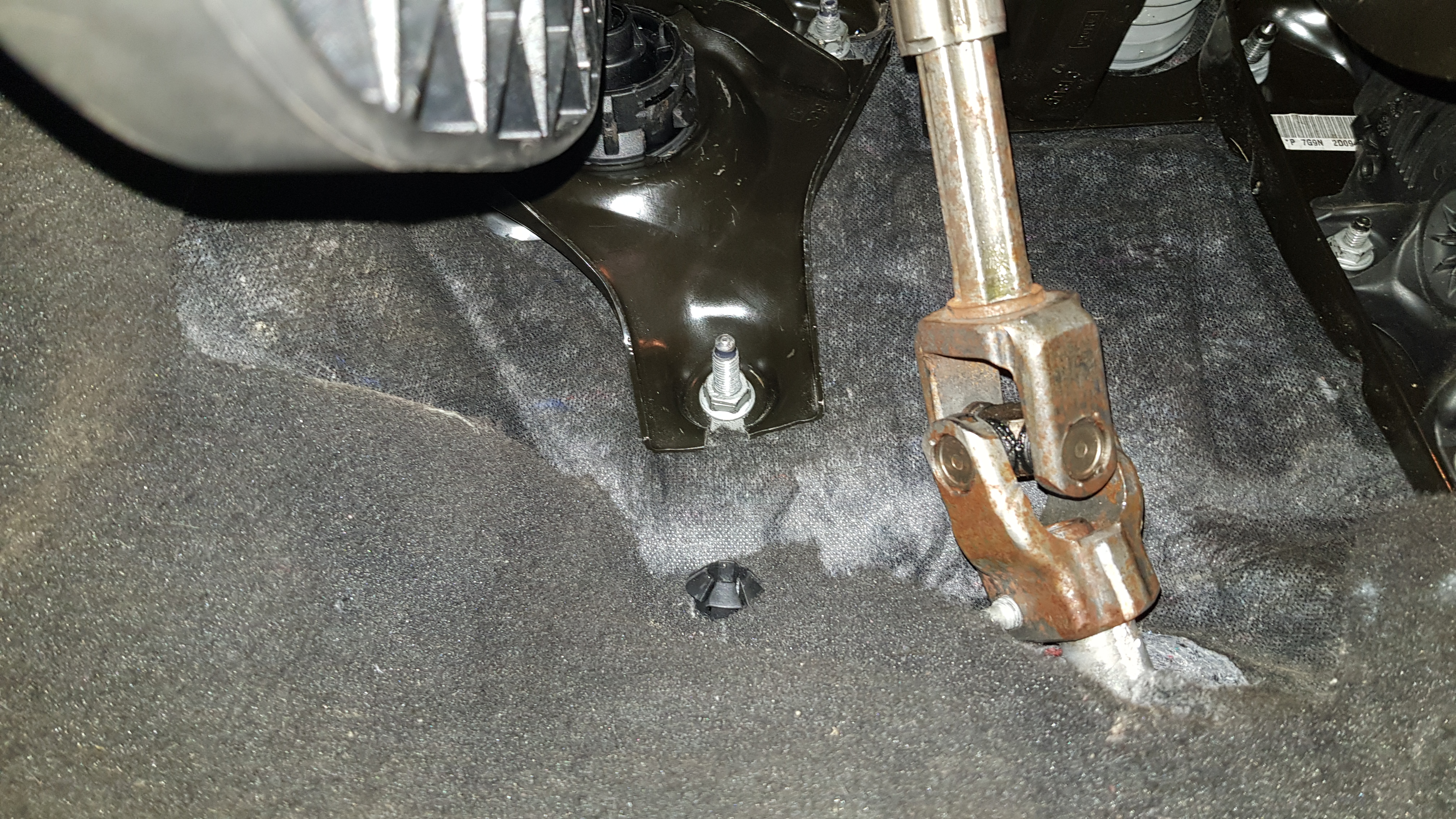

Hab ja geschrieben das derjenige der das damals gemacht hat das Kupplungspedal an den Haltepunkten angesägt hat ,für den Fall der es nochmal raus muss..Der Penner wusste warum ....
Ich habe mich dann heute selbst dran gemacht und 7 Std gebraucht für alles ...
Ford hat doch mal schwer aber richtig schwer einen am Helm so dämlich wie das da unten verbaut ist .Wahnsinn ![]()
Die Lenksäule musste raus ,is aber kein großes Ding .WICHTIG vorher das Lenkrad geradeaus und einrasten lassen wegen der Wickelfeder .
Dann hat man deulich besser Platz.
Ich konnte das Pedal dann ,dank der angesägten Haltepunkte, rausdrehen .

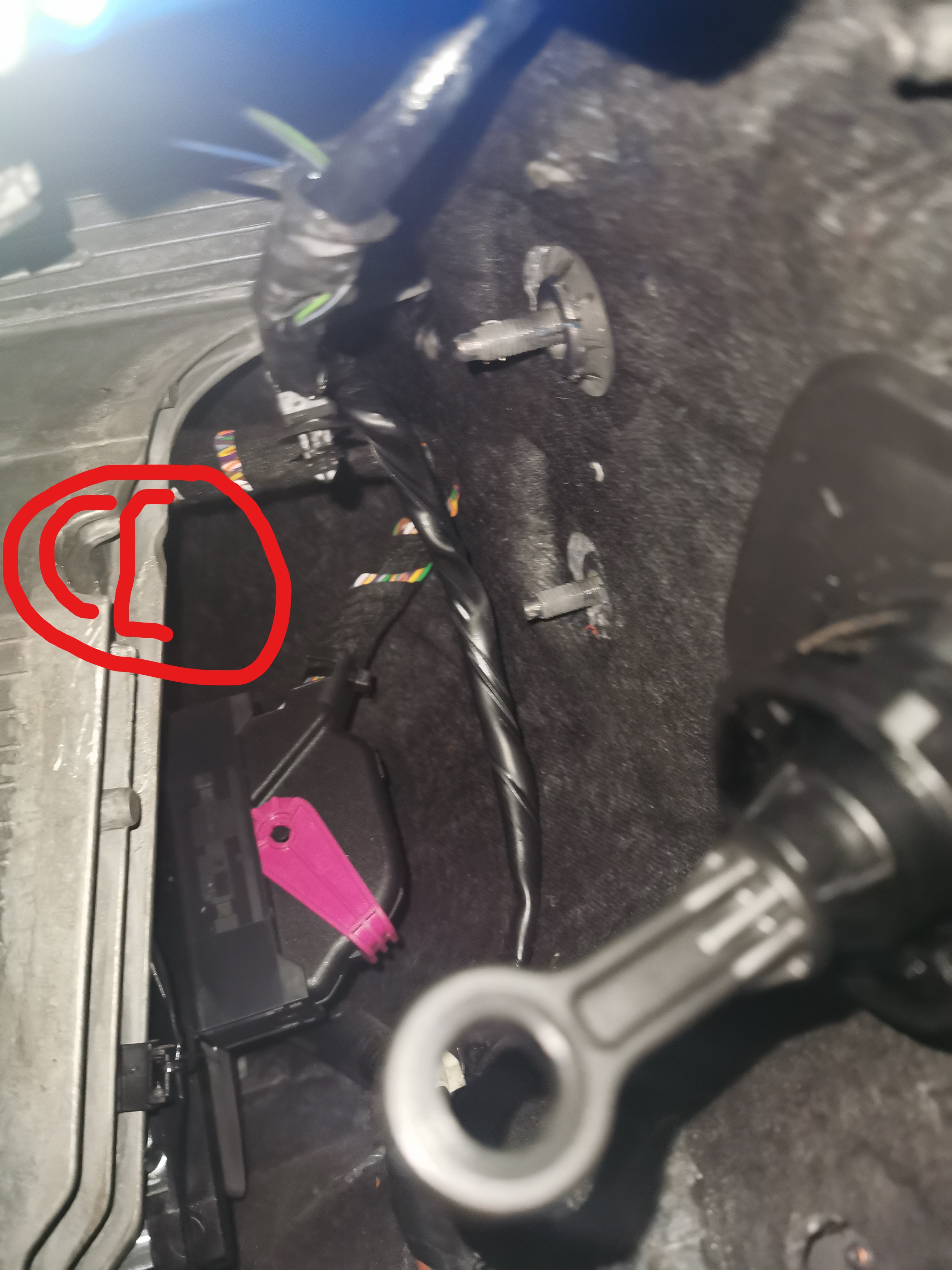

Das behinderte is eigentlich das es auch ohne alles auszubauen geht wenn an diesem verfickten Träger ,da wo ich es gekennzeichnet habe mitm Pfeil, es einfach weiter ausgefräst wäre dann hätte man wunderbar Platz um das Pedal nach oben raus zu nehmen .
Deswegen soll laut Ford dann ja auch das ganze Armaturenbrett raus ,Lenksäule raus und der Träger davor weg ...
Den Sensor wieder drauf zu machen war auch ne fummelei und brauchte ne Meeeeeeenge Geduld . Is vorher abgegangen durch das eindrehen des Pedals ....Bei mehr Platz wahrscheinlich dann kein Problem .

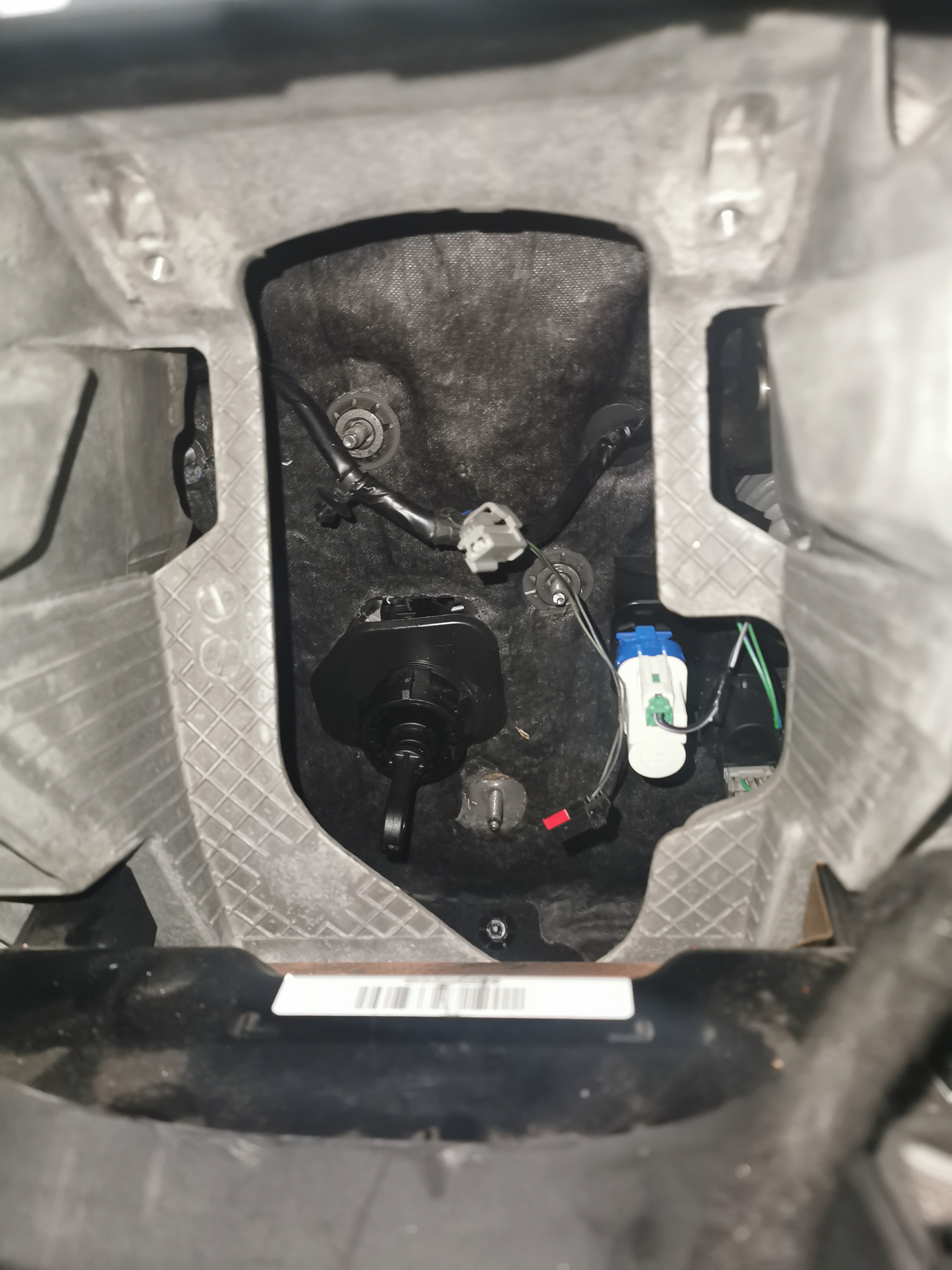

Derjenige der mir damals den falschen ohne Magnet eingebaut hat hat das Kupplungspedal wie auf den Bildern zu sehen an den Haltepunkten angesägt um es bei einem erneuten Ausbau einfacher zu haben...
Er wusste wohl warum se das gemacht haben....
Hatte mir mal für 30€ ein anderes Kupplungspedal mit Sensor bestellt um zu gucken wie der ausgebaut bzw ausgedreht wird, um dann keinen fehler zu machen..
Im Grunde gehts ja ganz einfach...
Man könnte ja, wenn man den Haltestift so rausbekommt, den Geberzylinder ja auch ausdrehen selbst wenn das Kupplungspedal nicht ausgebaut wird.. Denk ich.... Oder??

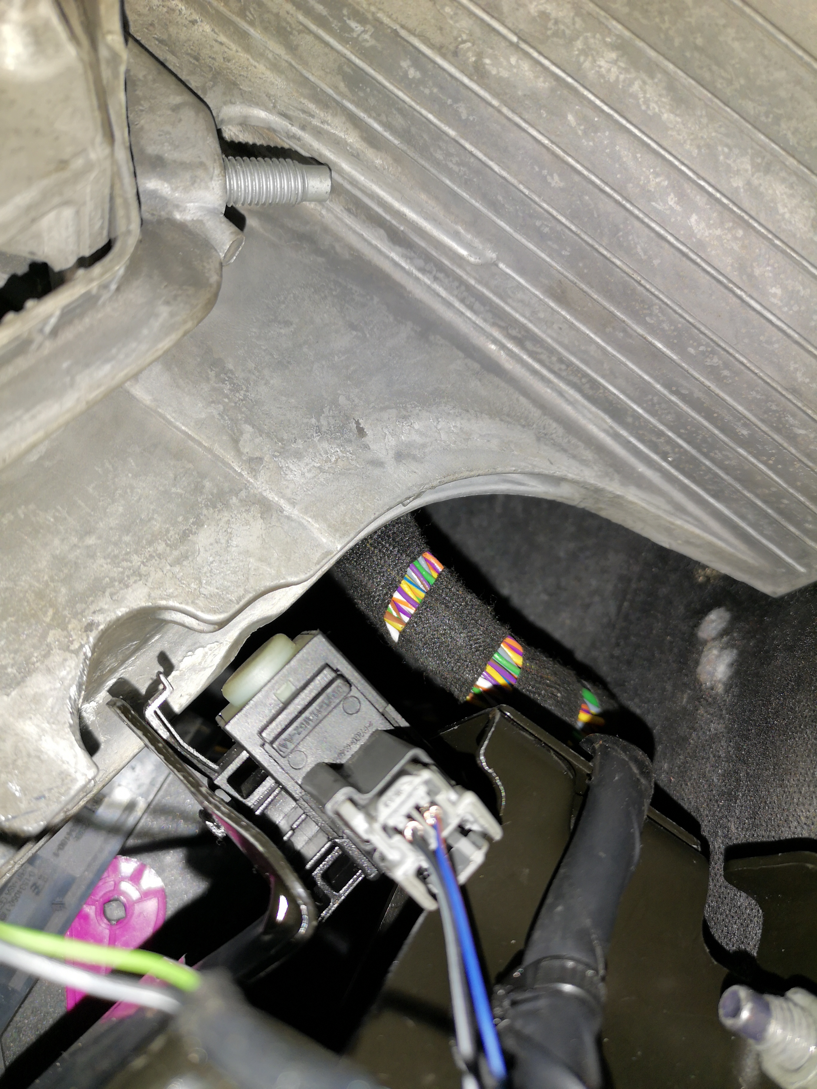

Alles anzeigenYessss! Ich habe den Fehler gefunden. Es liegt am Kupplungspedal, bzw. dessen Schalter. Ich habe mir in FORScan die Stellung des Kupplungspedals anzeigen lassen und festgestellt, dass es ohne Betätigung bereits bei 22-23% lag. Nach ein paar Kupplungsmanövern, um die Anzeige zu verstehen, habe ich ich dann am Pedal mit dem Fuß gezogen und siehe da, es hat mit leichtem Widerstand nachgegeben. Danach ging der Pedalwert ohne Betätigung gleich auf 15,0 bis 15,5% runter.
Ich habe ca. 2 cm Pedalspiel, wo nicht passiert außer dem Pedalwert, der bei gezogenen Pedal auf 11,0% runter geht:
Pedal in Ruhestellung: https://www.dropbox.com/s/f29i0fmxzsg7….05.56.jpg?dl=0
Pedal gezogen: https://www.dropbox.com/s/5vybz0zd7lcz….06.24.jpg?dl=0
Frage: Ist das Pedalspiel in Ordnung oder muss da was eingestellt werden?
Der Schwellwert, bei dem sich keine Geschwindigkeit einstellen lässt, habe ich mit ca. 21,0% +/-1 % ermittelt. Und das ist oder war das Problem. Schade, dass der FFH dazu nicht in der Lage war, das heraus zu finden und ich als Laie den Fehler mit eurer Hilfe selber gefunden habe.

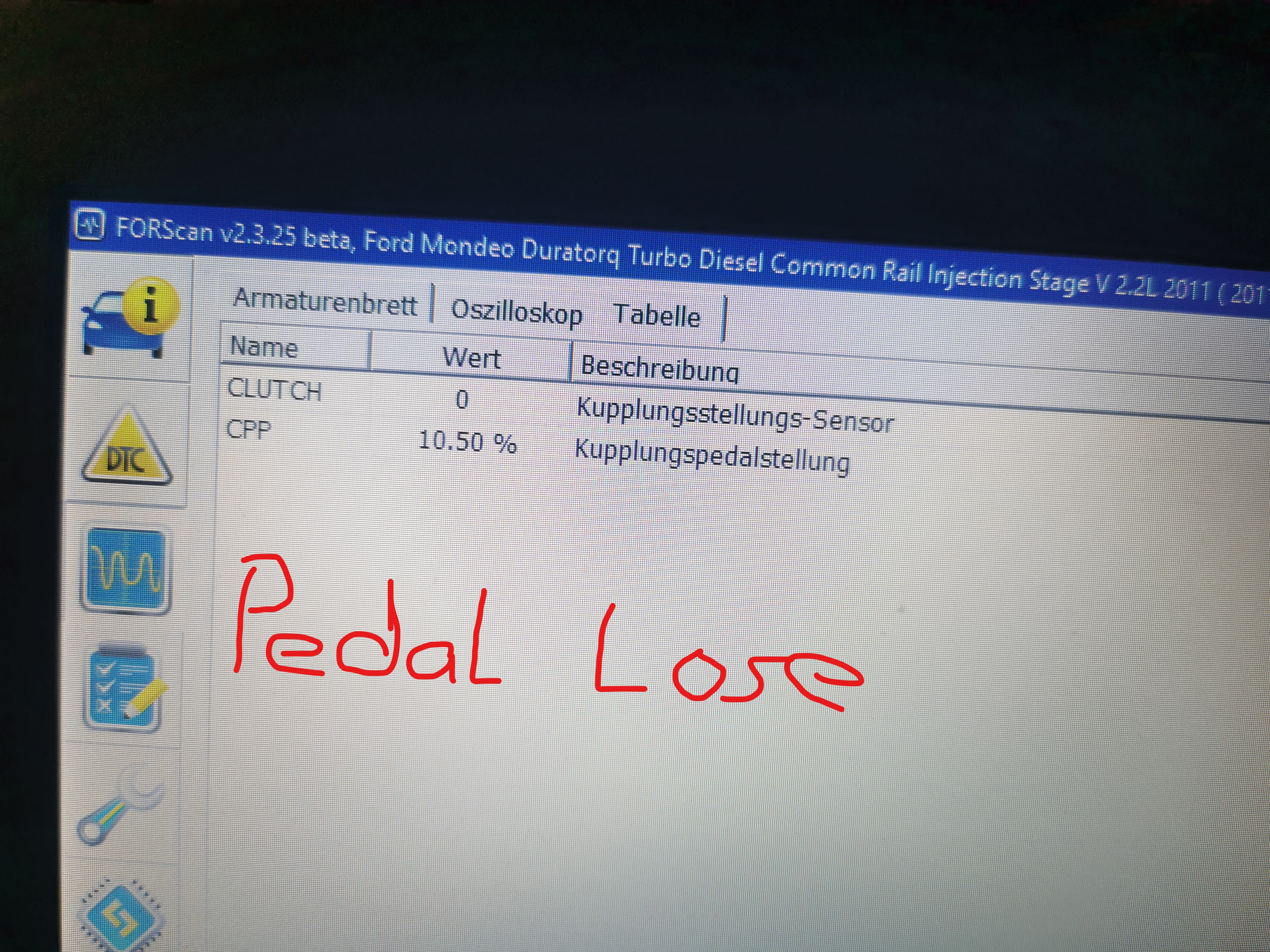

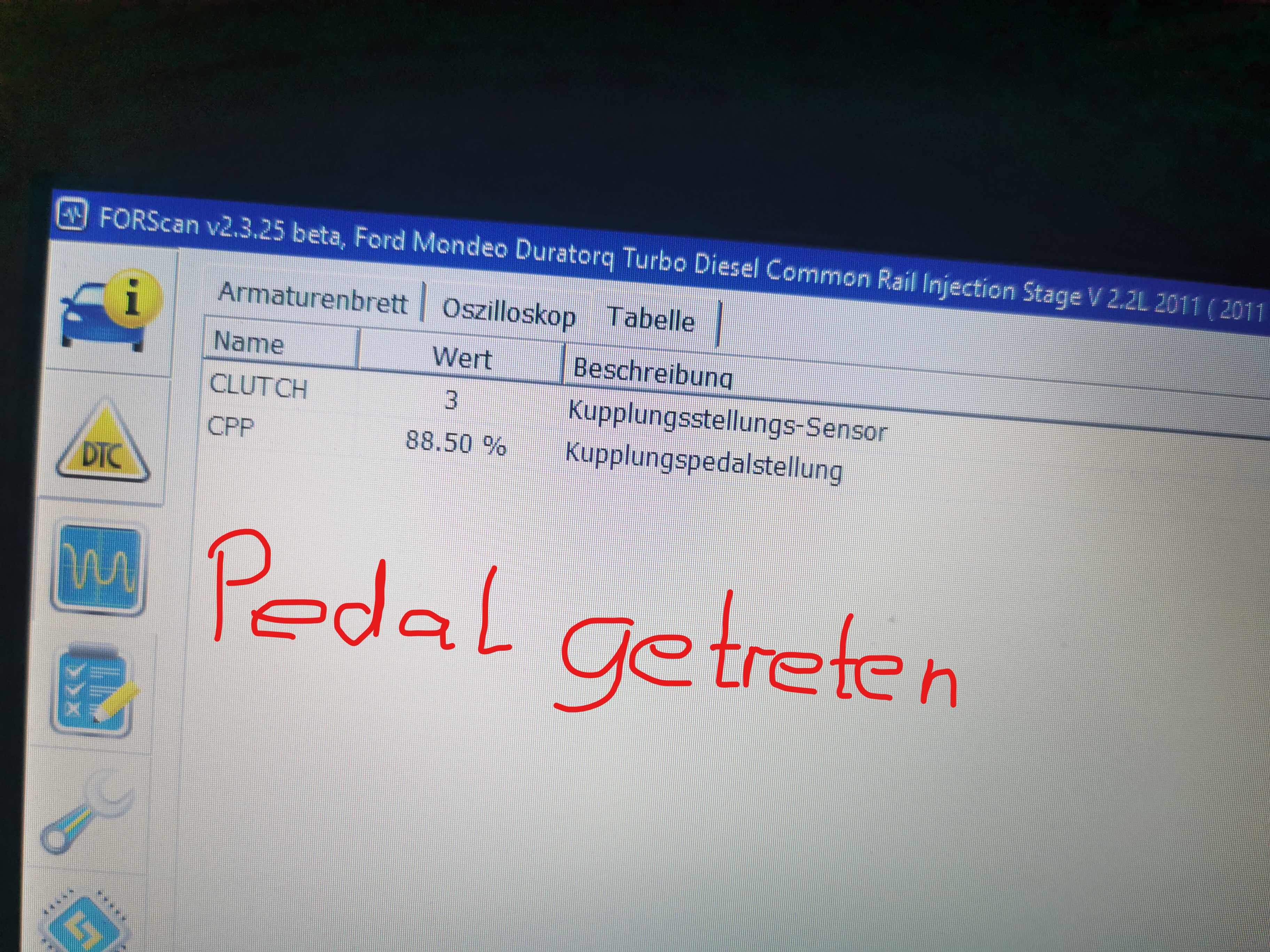

Per Forscan kann man die Kupplungsbetätigung anzeigen lassen ..is der Wert CPP -dort zeigt er mir dauerhaft 95.50% an egeal ob ich die kupplung trete oder nicht .Der wert des Kupplungsstellungssensors verändert sich .Wert CLUTCH getreten ist er bei 3 und losgelassen bei 0 also ist Kontakt da .
Durch ein Forums kollegen bin ich aufmerksam gemacht worden das es der Geberzylinder sein kann (dieser wurde im Sep 18 im zuge des Kupplungswechsels mitgemacht ) . Den es gibt einen mit Sensor und einen ohne . Ich habe aber einen MIT Sensor der ist auch drauf nur sind die Geberzylinder mit Sensor magnetisch damit der Sensor das Signal verarbeiten kann . Mein Geberzylinder ist aber nicht Magnetisch somit kann der Sensor kein Signal verarbeiten was zur Folge hat das er dann den Fehler rauswirft ..
