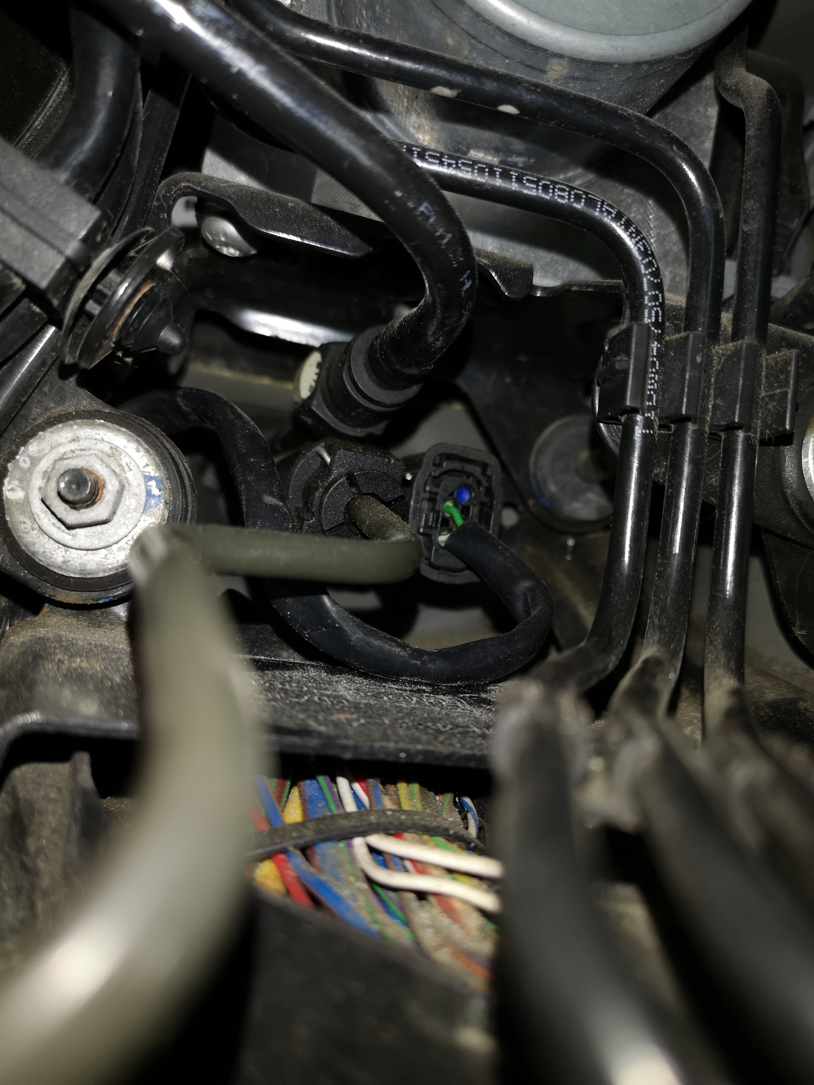

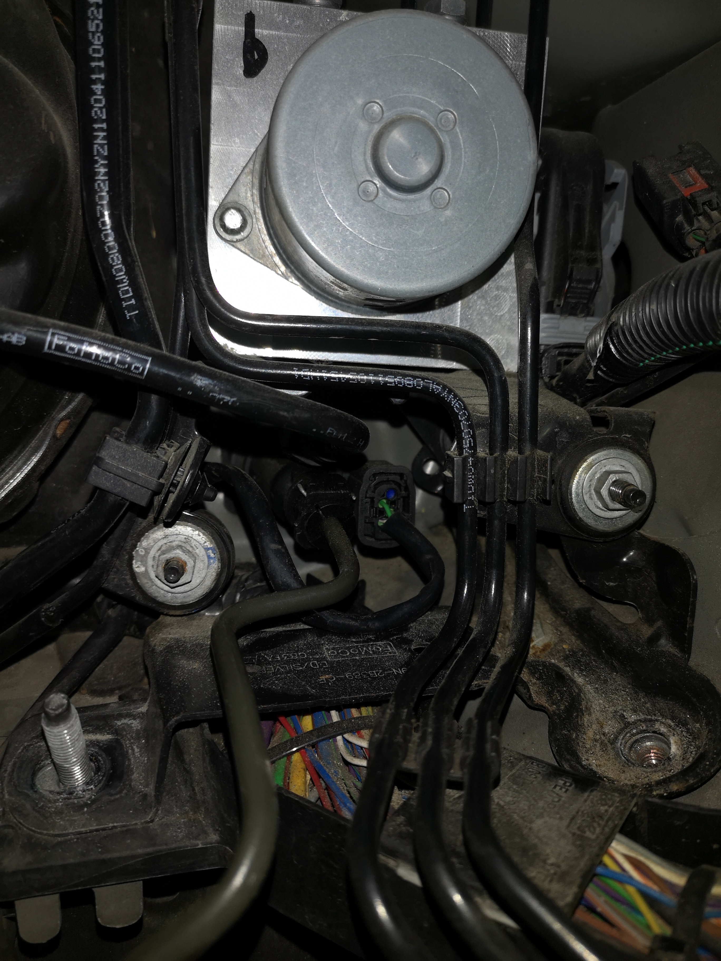

    So hab batterie etc mal ausgebaut.
    Konnte auf den Geberzylinder schaun nur komplett ran kam ich nicht da das ABS Modul noch davor ist.
    Der Stecker war aber soweit fest wie man feststellen konnte. Er sah optisch auch richtig drauf aus.

    Ich tippe jetzt eher drauf das der Stecker nicht richtig drauf ist oder eben nicht richtig aufgeklipst ist .

    Ich danke dir auf jedenfall für die Bilder ,sehr hilfreich .Muss ich bei meinem mal schaun .Vielleicht ist der Stecker ja auch nicht richtig drauf .Gibt es den schalter eigentlich auch einzeln zu kaufen oder nur zusammen mit dem Geberzylinder ??

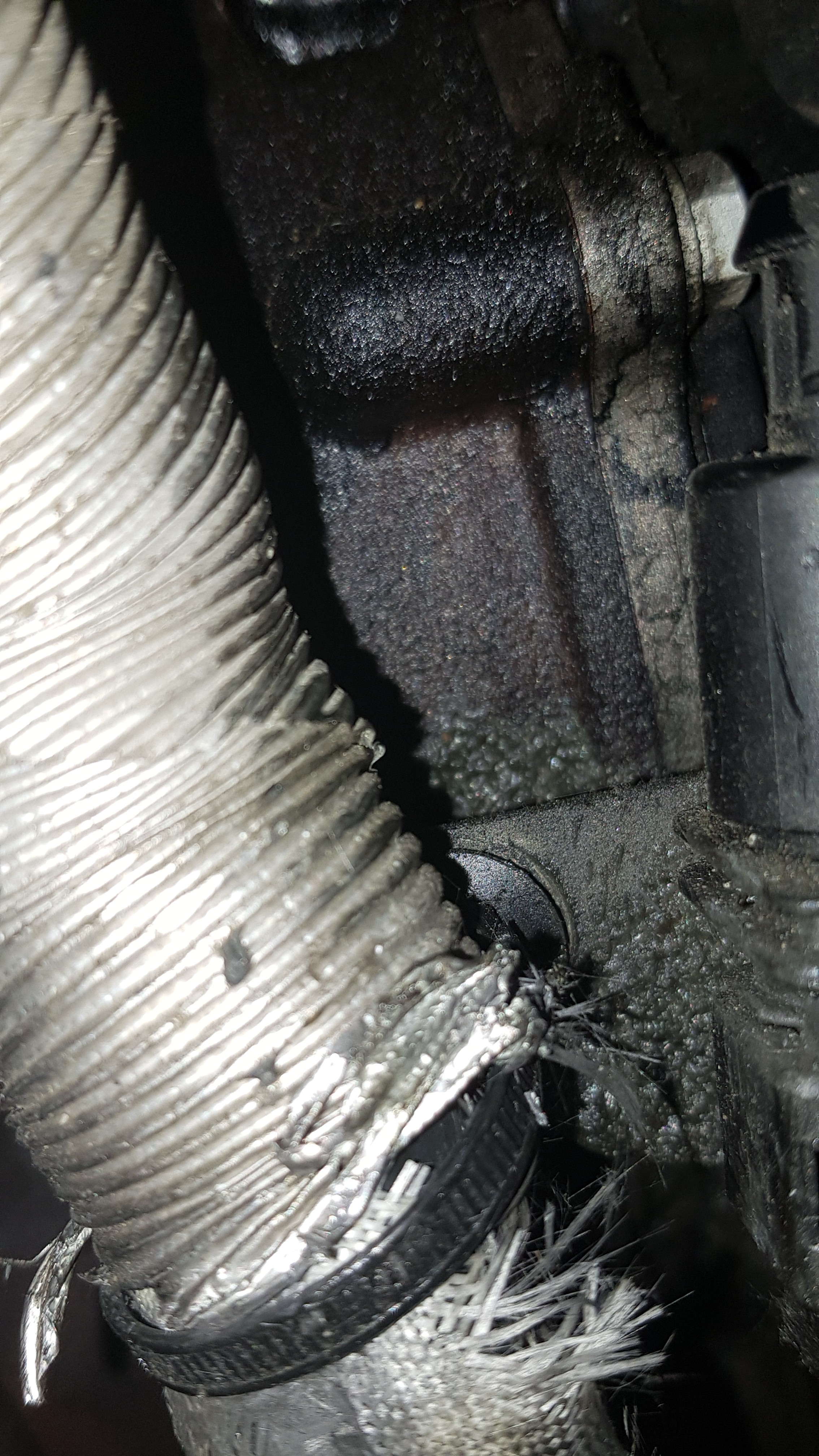

    Ich hatte mal mit Handy bissl Fotos gemacht da is mir nur aufgefallen das der eine Schlauch der vom AGR kommt und runter geht die schutzverkleidung ein wenig abgeschubbert ist ...liegt aber wohl an der blöden halterung ...foto lade ich noch hoch ..

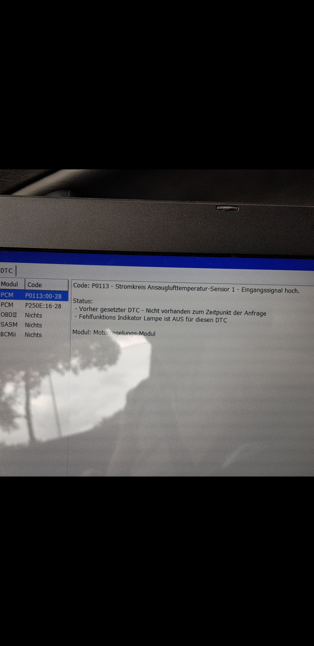

    Er hatte noch den Fehler P 0113 Stromkreis Ansauglufttemperatursensor 1 - Eingangssignal zu hoch .
    Lag wahrscheinlich daran das ich den Stecker vom Luftmassenmesser am Luftfilter abgemacht hatte und mal abgeschraubt hatte um zu gucken ob alles in ordnung ist .
    Hatte die Fehler dann gelöscht
    Sind dann auch nicht wieder gekommen.

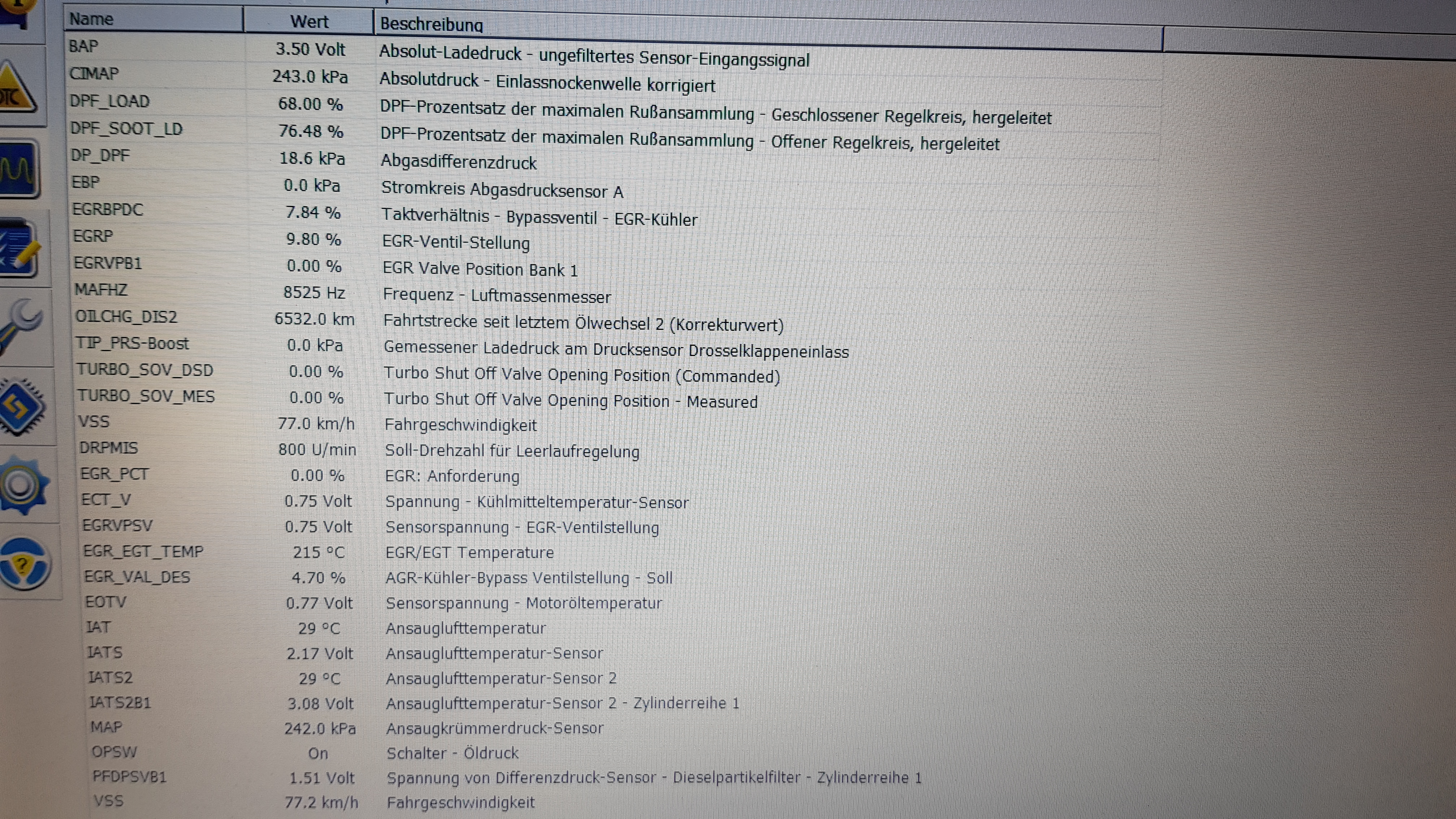

    Hab auch mal nen Bild vom Forscan von während der Fahrt mit paar Daten ...
    Was mich wundert ist das er kein Gemessenen Ladedruck am Drucksensor anzeigt ....
    Könnte der Ladedrucksensor vielleicht ein weg haben ?
