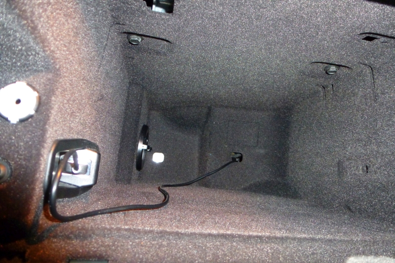

wollte eben mal nach dem Lautsprecher vom PDC gucken, aber ich habe da ein Problem. Und zwar habe ich gemäß diesem Link die Verkleidung demontiert
https://mk4-forum.denkdose.de/attachment/19591-tteil2-pdf/
da hier laut der Anleitung der PDC Pieper sitzen soll.
Klar, das ist für die früheren Vorfacelift bis 09/2008. Ich hab doch extra die Anleitung für Fahrzeuge ab 09/2008 verlinkt.![]()
Volltreffer ist die anleitung vom Facelift
ja, beim vFL sitzt der auf dem Dachhimmel
Wie gesagt, hab ich bereits verlinkt. Auf die Anleitung die Marc hier eingestellt hat. Ab 09/2008. Wie sie auf tuttis Mondeo zutrifft.![]()

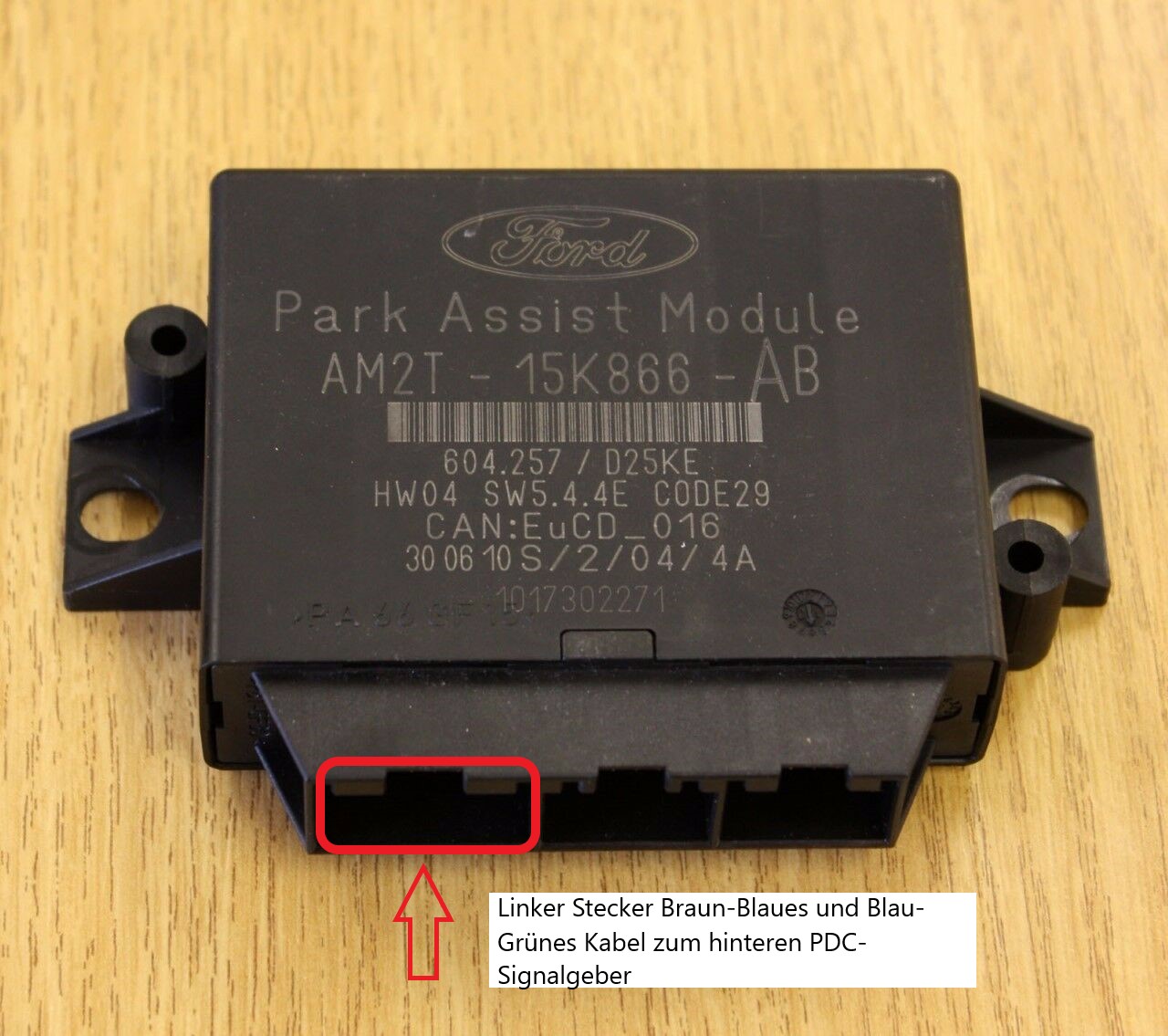

Ich nehme an das die Belegung dann wie hier geschehen muss
Warum schaust du nicht im Wiki nach? Dafür isses doch da.
:https://mk4-wiki.denkdose.de/artikel/audio_…liger_ab_auf_bb
Und was die Pins betrifft vielleicht wirst du hier fündig bez. der Infos: https://www.digikey.ch/products/de?keywords=30700-1080
