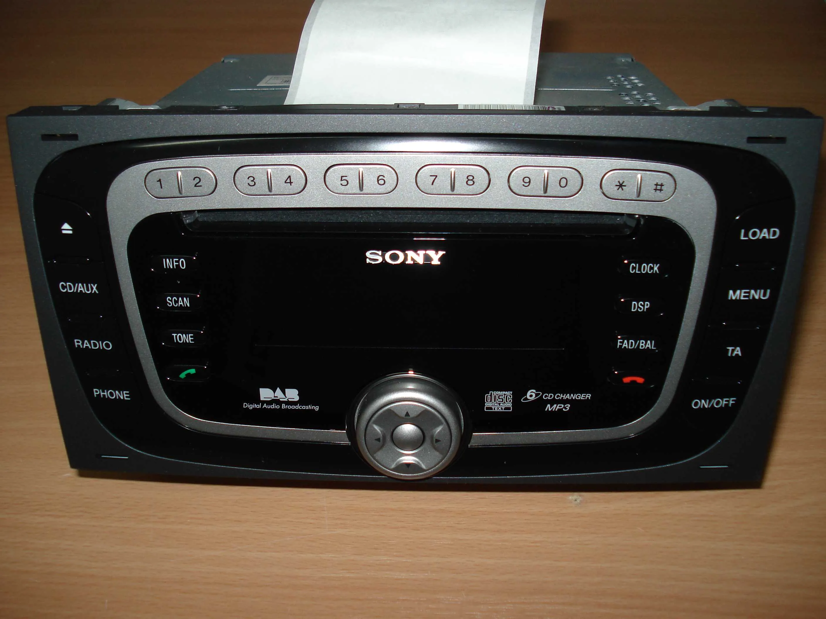

    und mit dem Sony 6-fach CD Spieler (ich glaube der nennt sich 6000CD).
    Das Radio heißt Sony MP3 6CD und müsste so aussehen:
    Aber ich habe wohl ein Problem, da -wenn ich es richtig verstanden habe- mein Radio einfach nicht geht.
    Mit diesem Radio kannst Du auf jeden Fall das Sound & Connect betreiben. Die angegebenen Teile müssten so passen.

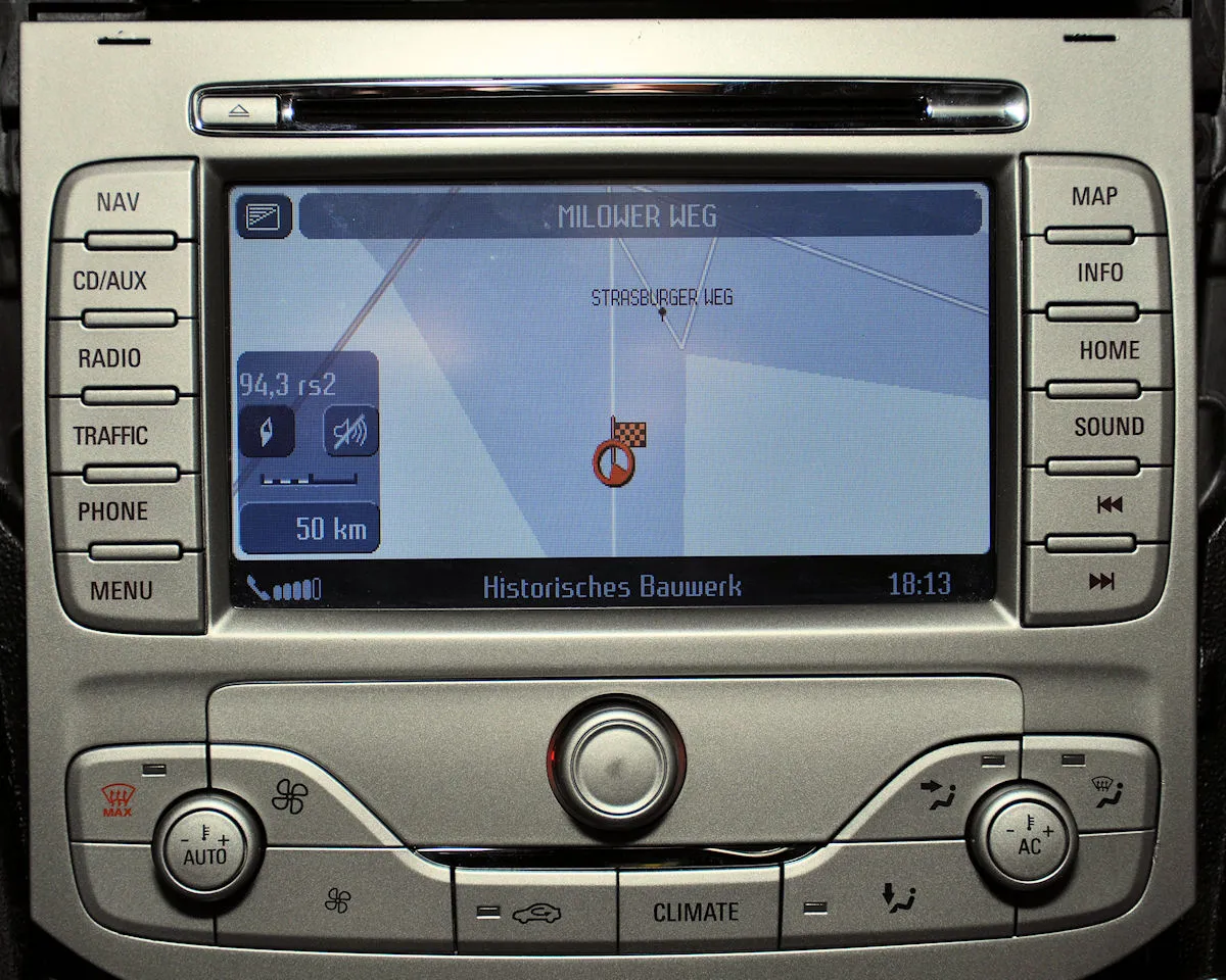

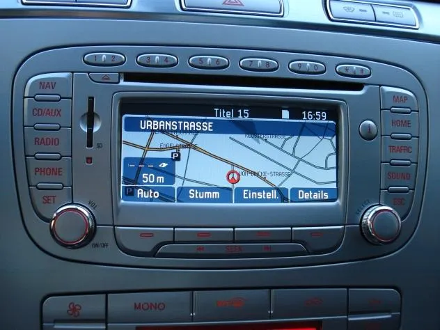

    Bei Ford gibt es von Haus aus 2 verschiedene Navigationsgeräte, das FX und das NX.
    Das FX ist ein Navigationsystem mit einem 5"-Monitor
    und das NX ist eins mit einem 7"-Touchscreen. Nach so einem Teil bei ebay zu schauen ist nicht verkehrt. Es werden aber auch hier im Forum manchmal welche angeboten.
    Beim Kauf musst Du aber aufpassen, welche Ausführung vom NX du suchst. Da gibt es mittlerweile grundsätzlich 3 verschiedene Varianten.
    Das hier passt im KUGA, Focus und C-Max - NICHT aber im Mondeo!

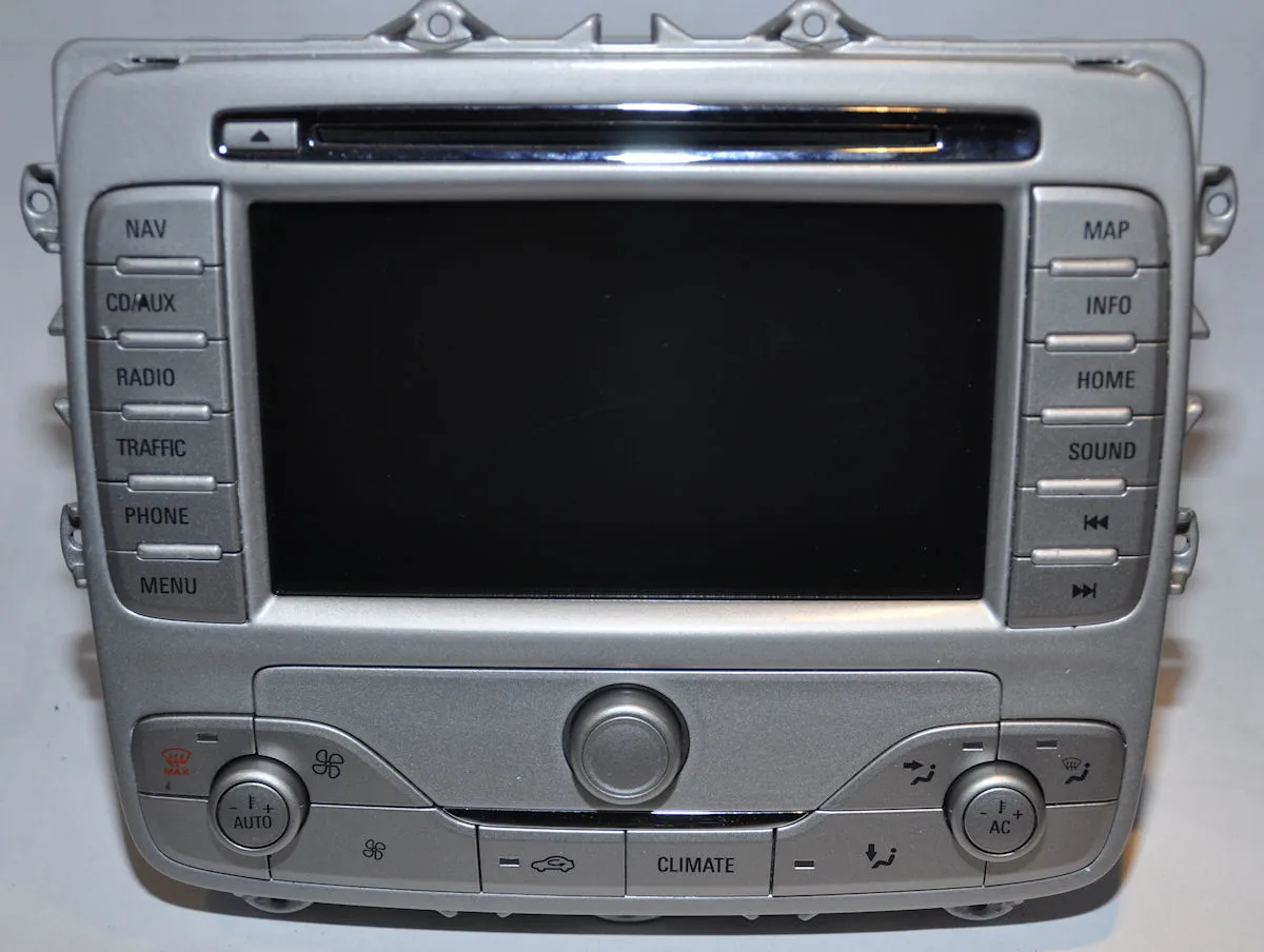

    Das hier passt in den Mondeo, S-Max und Galaxy:
    Und dieses hier stammt vom Facelift-Mondeo passt nur durch Umbau der Mittelkonsole in den Mondeo vor dem Facelift:

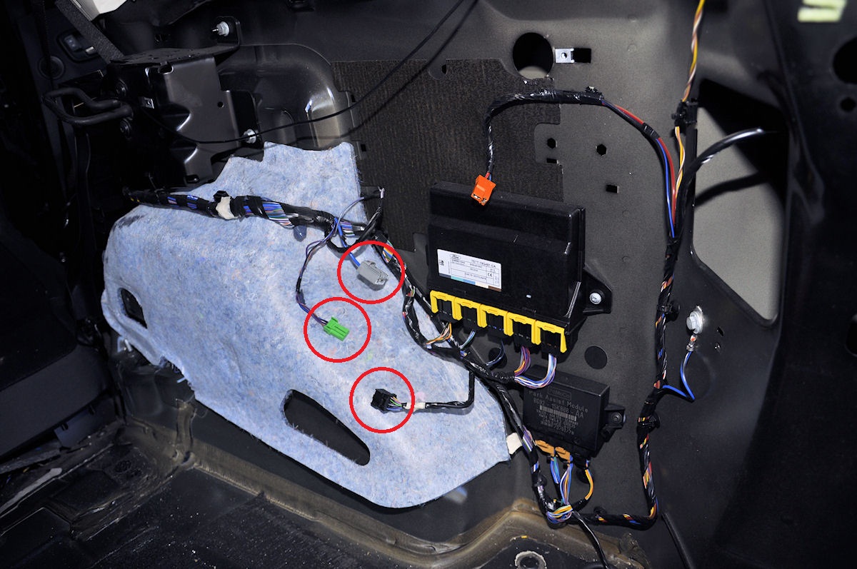

    Man kann sich den Strom sehr wohl von hinten holen. Ford macht das doch genau so, wenn der Sub original eingebaut ist. Es gibt doch hinten im Sicherungskasten sogar einen Steckplatz der dafür vorgesehen ist. Abgesichert mit 20 A
    Einen Steckplatz für den Sub habe ich laut meiner BA nicht, aber 2 Plätze, die mit 20 A abgesichert sind:
    FA11 - Zubehör, Anhängermodul
    FC8 - Schlüssellose Entriegelung
    Da ich beides nicht habe, kann ich dann ja doch dort rangehen, oder? (weissnicht) Laut Pioneer benötige ich eine Absicherung mit 10 A.

    ich möchte mir im Kofferraum an der rechten Seite einen Subwoofer (Pioneer TS-WX11A) anbauen. So etwa soll das aussehen:
    Dazu habe ich die Seitenverkleidung abgebaut und dahinter finde ich dort diese 3 Stecker, die lose rumhängen. Siehe Bild:
    Kann mir jemand sagen, wofür die vorgesehen sind und ob ich von einem der Stecker aus gleich den Subwoofer mit Strom versorgen kann? Ich vermute mal, dass die zum Nachrüsten einer Anhängerkupplung sind.
