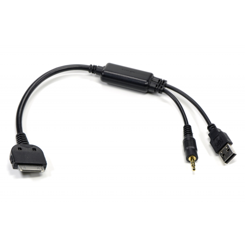

    Kann ich irgendwo erkennen ob er das Update inne hat oder nicht?
    Die einfachste Methode: Du nimmst einen iPod/iPhone oder MP3-Player und schließt ihn nur an den USB-Anschluss an. Wenn Du dann die Musik des Players im Auto hören kannst, hast Du zumindest das Update von Okt. 2011. Seit dem Update wird die Musik digital üder USB übertragen. Vorher brauchtest Du ein dieses Y-Kabel , mit dem die MP3-Tags über USB und die Musik analog über die Chinch-Buchse übertragen wurde.

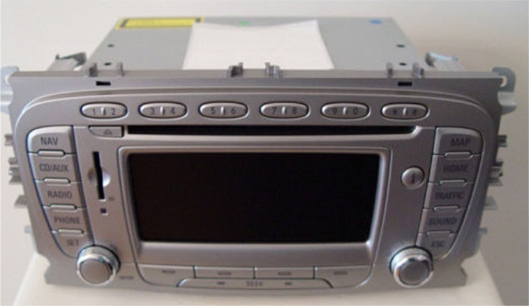

    Hallo Leute,
    Ich habe hier ein NX mit ´ner Macke. Ähnlich wie in diesem Thread hier beschrieben Klick, geht an dem Teil das Radio, CD, Bluetooth, Telefon und AUX-Anschluss. Was nicht geht ist das Navigationssystem und der USB-Anschluss wird ebenfalls nicht erkannt.
    Sobald eine Navi-DVD eingelegt wird, stürzt das Gerät alle 15 - 20 Sekunden ab und startet neu. Dann auch grundsätzlich mit den Werkseinstellungen in Englisch. An der DVD liegt es nicht, ich habe hier 2 Stück aus 2008 und eine aus 2010, die in 2 anderen NX funktionieren.
    Nun wollte ich dem Gerät ein Update verpassen, aber keine meiner CD´s / DVD´s starten das Update. Ich habe es jeweils mit den Versionen 4, 5.0, 5.1 und 5.3 auf CD und auf CD probiert, nicht ein Datenträger startet automatisch. Ein Updatestart über das Service-Menü [System download] geht auch nicht. Das DVD-Laufwerk habe ich ebenfalls bereits gewechselt. Es kann als Fehlerquelle ausgeschlossen werden.
    Hat noch jemand von Euch einen Tipp für mich?
    • Datei entpacken
    • ISO auf eine CD brennen
    • Lautstärkeknopf am Navi abziehen, schwarze Blende entfernen
    • am Navi die Knöpfe NAV und MENü gleichzeitig drücken, Menüpunkt DVD auswerfen anwählen, Radio-Code eingeben und die DVD entnehmen
    • Motor Starten
    • CD in das DVD-Laufwerk einlegen - Update startet automatisch
    Das Update kann schon 20 Minuten dauern.

    Für das S&C-Modul gibt es auch ein Update Klick. Damit wird die Musik digital übertragen und Du benötigst kein Y-Kabel mehr, sondern nur das normale USB-Kabel vom iPod/iPhone.

    Ich habe jetzt noch nicht raus bekommen, ob Dein Neuer ein Neuwagen ist, oder ein Gebrauchter. Du brauchst dieses Y-Kabel nur, wenn Dein Sound & Connect Modul noch kein Update bekommen hat - sofern Du einen Gebrauchten gekauft hast und im Neuwagen schon gar nicht. Nach dem Update benötigst Du nur noch das normale USB-Kabel, welches zum iPhone gehört.
    Durch das Update kann die Musik jetzt digital über USB an das Radio/Navi übertragen werden und Du erzielst damit einen besseren Klang, als über die analoge AUX-Buchse. Eine Anleitung für das Update findest Du hier: Klick mal ganz fest!
