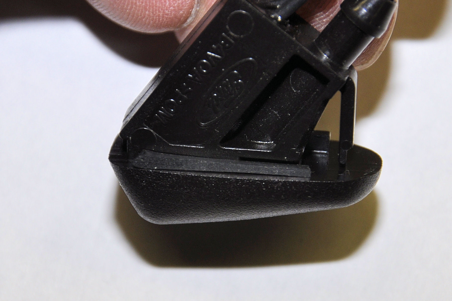

    kannst davon vielleicht ein Foto machen?
    Da ich mittlerweile mehrere Anfragen dazu hatte, hier einen kurze Erklärung.
    Ich habe mir für jede Düse 2 Keile aus Gummi geschnitten Länge ca. 2 cm, Breite ca. 2 mm und Höhe (vorn) ca. 1,5 mm. Die habe ich dann zwischen dem Düsengehäuse und der Gummiunterlage positioniert. Guckst Du hier . Das ist aber nur ein Beispiel, da ich bei dem Sauwetter keine Lust hatte, meine Motorhaube zu zerlegen.
    Sollte die Düse wegen der Dicke des Keiles nicht in der Aussparung der Motorhaube halten, kann man an der Vorderseite der Düse diese untere Kante ein wenig nacharbeiten. Habe ich mit einem Gravierfräser Ø 1 mm gemacht.
