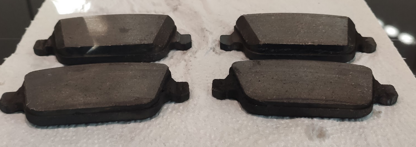

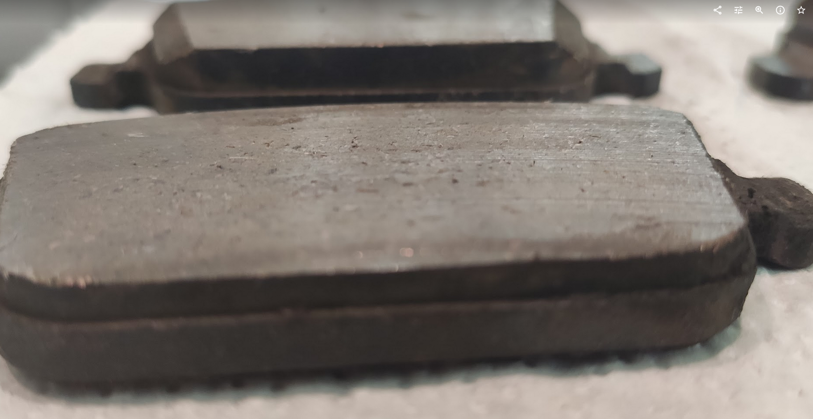

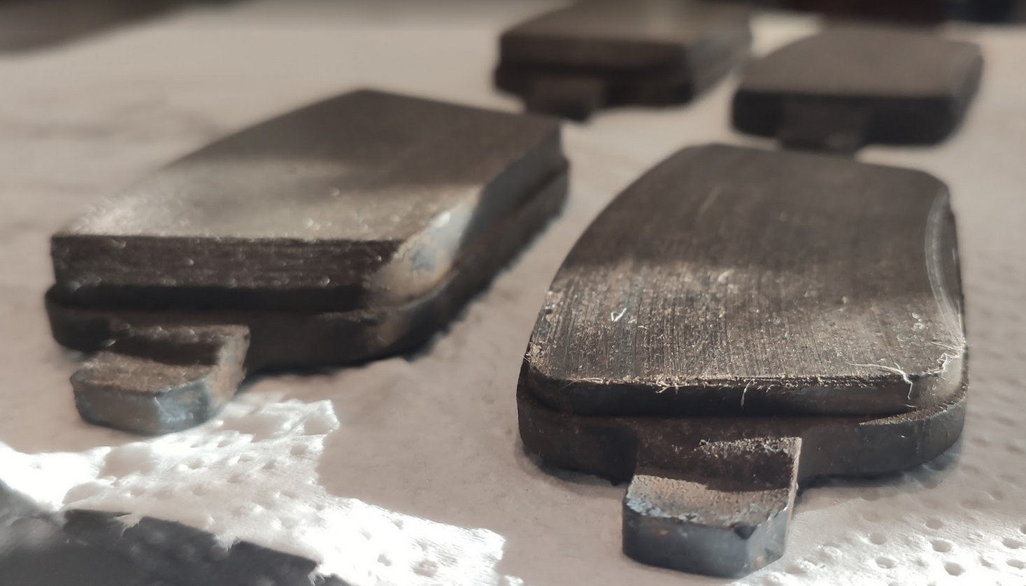

Hatte auch keine Bremsprobleme und nun nur gewechselt, da der Reifenhändler meinte ich solle das vor der nächsten HU machen. Notwenig war es nun nach Ausbau der Beläge allerdings m.E. noch nicht. Ich ging allerdings davon aus, dass die inneren Beläge stärker abgenutzt sind als die äußeren. Angeschaut habe ich vor dem Wechsel nur die Äußeren.
Die inneren Beläge sind fast überhaupt nicht abgenutzt, aber an beiden Rädern gleich.

Übringens waren nur die äußerem Beläge fast kompett runter, die inneren fast überhaupt kein Verschleiß. (auf beiden Seiten)
