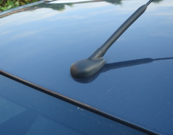

Laut Beschreibung bei Kimmerle ist diese Antenne doch genau für Fahrzeuge ohne serienmäßiges Navi

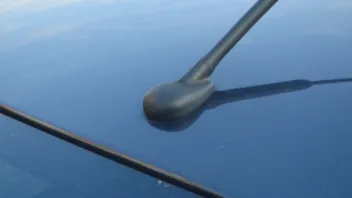

Meine Antenne sieht so aus wie auf dem Foto im Anhang, nur kaputt.
Da muss es doch was geben womit man die ohne gebastel ersetzen kann -
Und der passt Plug&Play ohne irgendwelche Änderungen/Adapter oder so?
