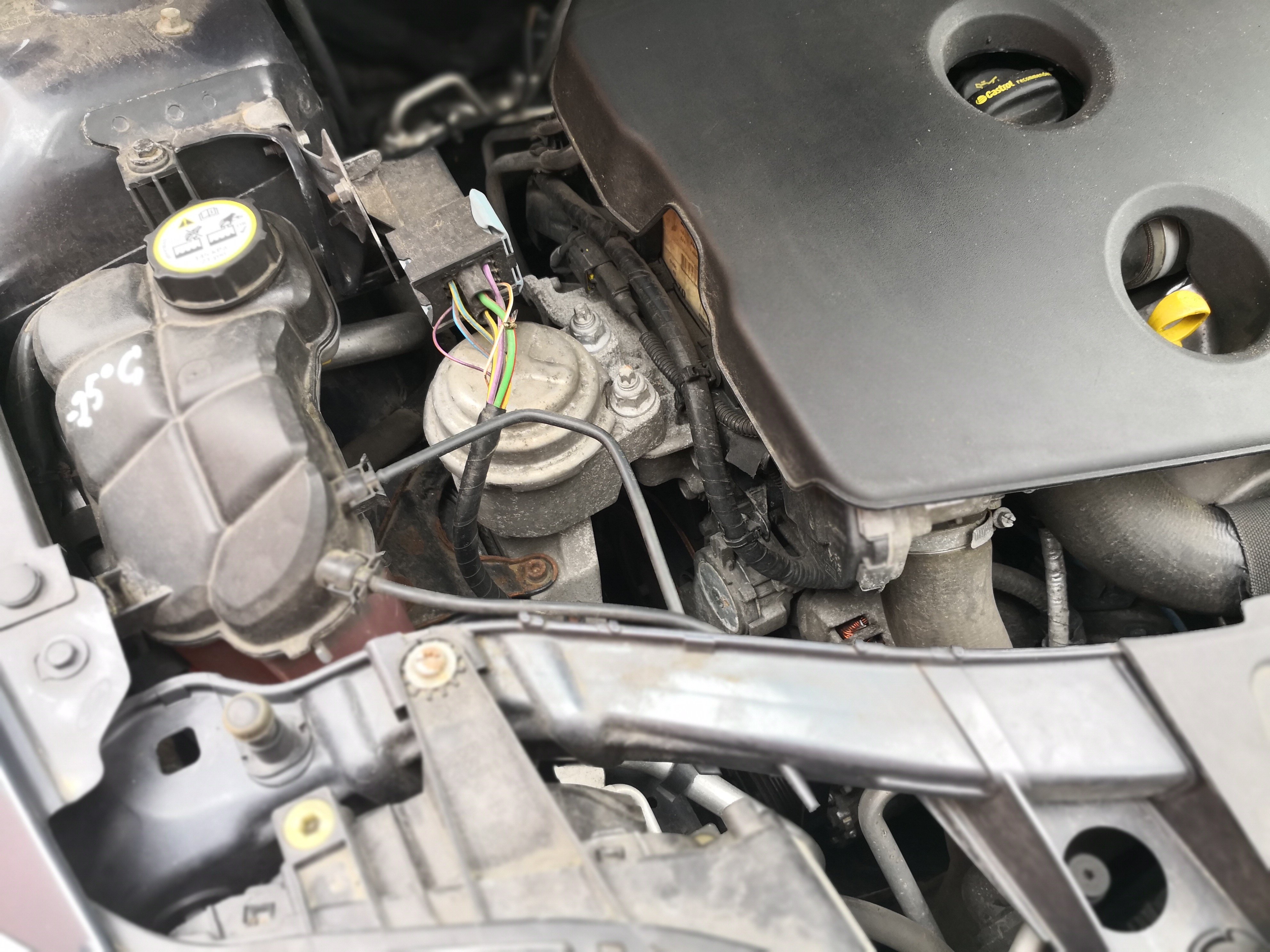

    mein Auto ärgert mich zur Zeit ein wenig. Sporadisch gibt es eine Motorstörung. Meist nur nach kurzen Innerstadt-Fahrten. Lange Strecken sind scheinbar kein Problem. Auslesen des Fehlercodes ergibt P003A. (Turbolader/ Kompressor Druck - Regelung A: "Position hat Adaptionsgrenze überschritten)
    Als ich heute mal die Schläuche etwas verfolgt habe ist mir aufgefallen, dass es links vom Motor eine Stelle gibt, die viel Öl spuckt. Das Betroffene Gerät sitzt unterhalb der Vakuumpumpe (?! Wenn ich mich damit nicht irre. )
    Mein Motor ist der 2.0 TDCI mit 120 kW (163PS) Baujahr 2011 (Abgasnorm Euro 5)
    Könnt ihr mir eventuell verraten, welches Bauteil das Öl da raus drückt? Könnte das mit dem Fehler des Turbolader zusammen hängen oder habe ich eindeutig mehrere Baustellen?

    Bei dem Gehäuse wo es Öl raus drückt scheint es sich um das Thermostatgehäuse zu handeln.
    Das hat dann wohl nichts mit dem Turbolader zu tun! :(
