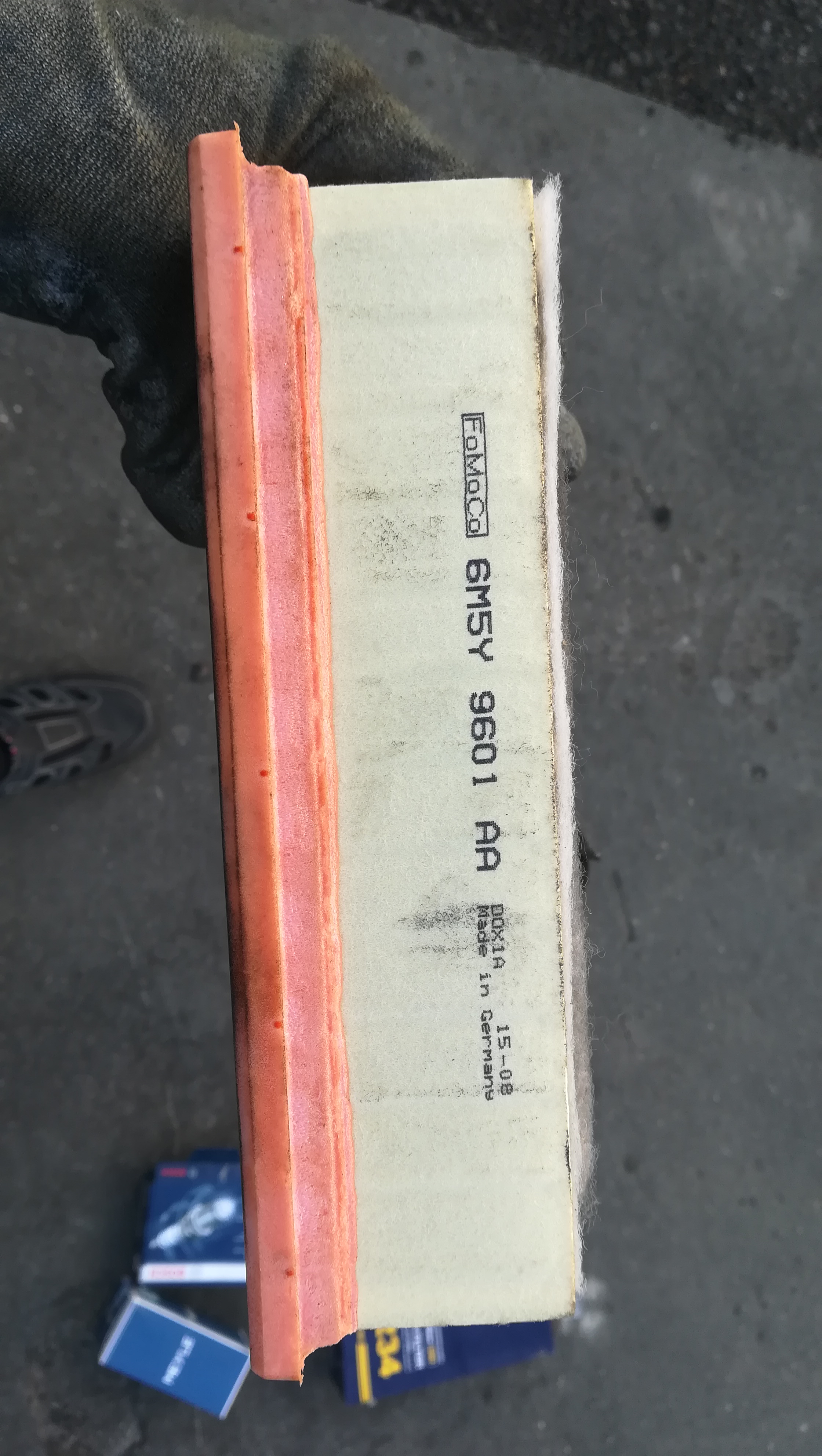

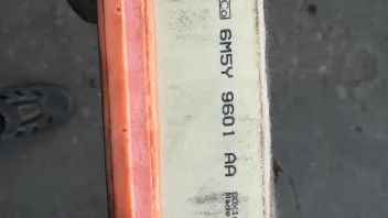

Das ist wie bei vielen anderen Teilen dass das Datum praktisch verkehrt herum zu lesen ist. In diesem Fall ist es August 2015.Das heißt aber noch lange nicht dass das Ding auch schon so lange da drin war. Manchmal ist auch auf den Aufklebern auf der Verpackung von Ford das Packdatum aufgedruckt. Das sagt zwar immer noch nichts über das Einbaudatum, ist aber etwas aufschlußreicher als das Prod.-Datum.
Klingt auch nicht verkehrt. Jedenfalls scheint meine Sorge unbegründet, alles klar.
Danke.

Bei 2008 dachte ich natürlich erstmal ans Produktionsdatum meines Autos, Ende 2008.
das könnte wie bei Reifen auch 8. Woche 2015 sein, oder was ganz anderes. Außerdem sagt das Produktionsdatum nichts über das Einbaudatum aus. Lufis haben kein Verfallsdatum. Andererseits sollte man erkennen ob der Lufi 11 Jahre drin war
Ja, gute Anmerkung. Aber viele Jahre auf Lager ist auch nicht so normal, dann machen Hersteller oder Lieferant was falsch.
Er war schon ziemlich fertig, das flauschige unten drunter z.B. war tief schwarz.
Aber 11 Jahre für ein Teil was in 3 min gewechselt und spottbillig ist.. Unwahrscheinlich, da stimme ich dann doch zu.
Hab gestern meinen Luftfilter getauscht.
Wo steht da das Produktionsdatum? Wenn das was ich da sehe das Datum ist, dann war der alte von 2008. So viel zu 1. Hand Scheckheft
Das einzige was dort das Datum sein könnte, war: "15-08" kann das sein?
