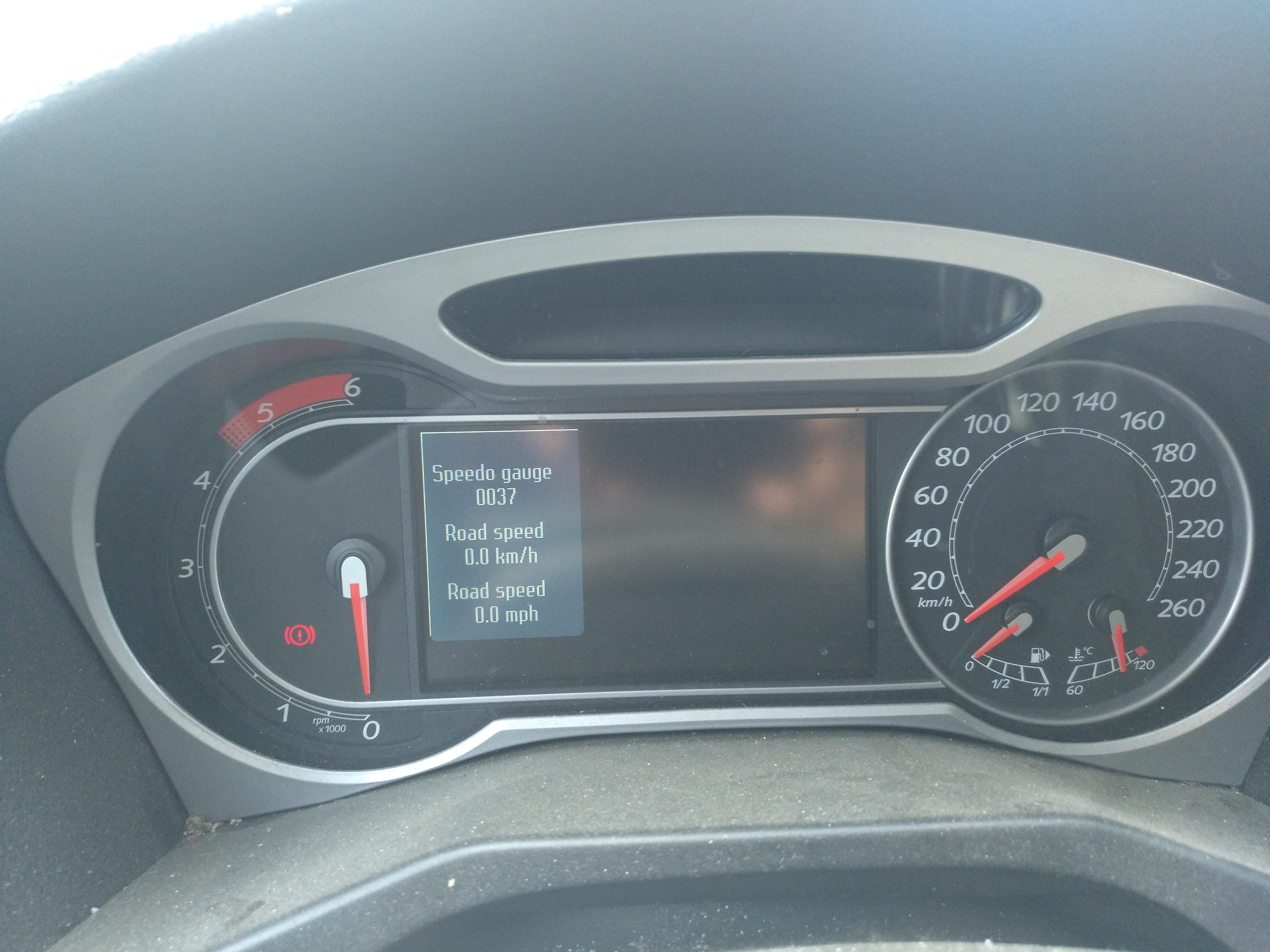

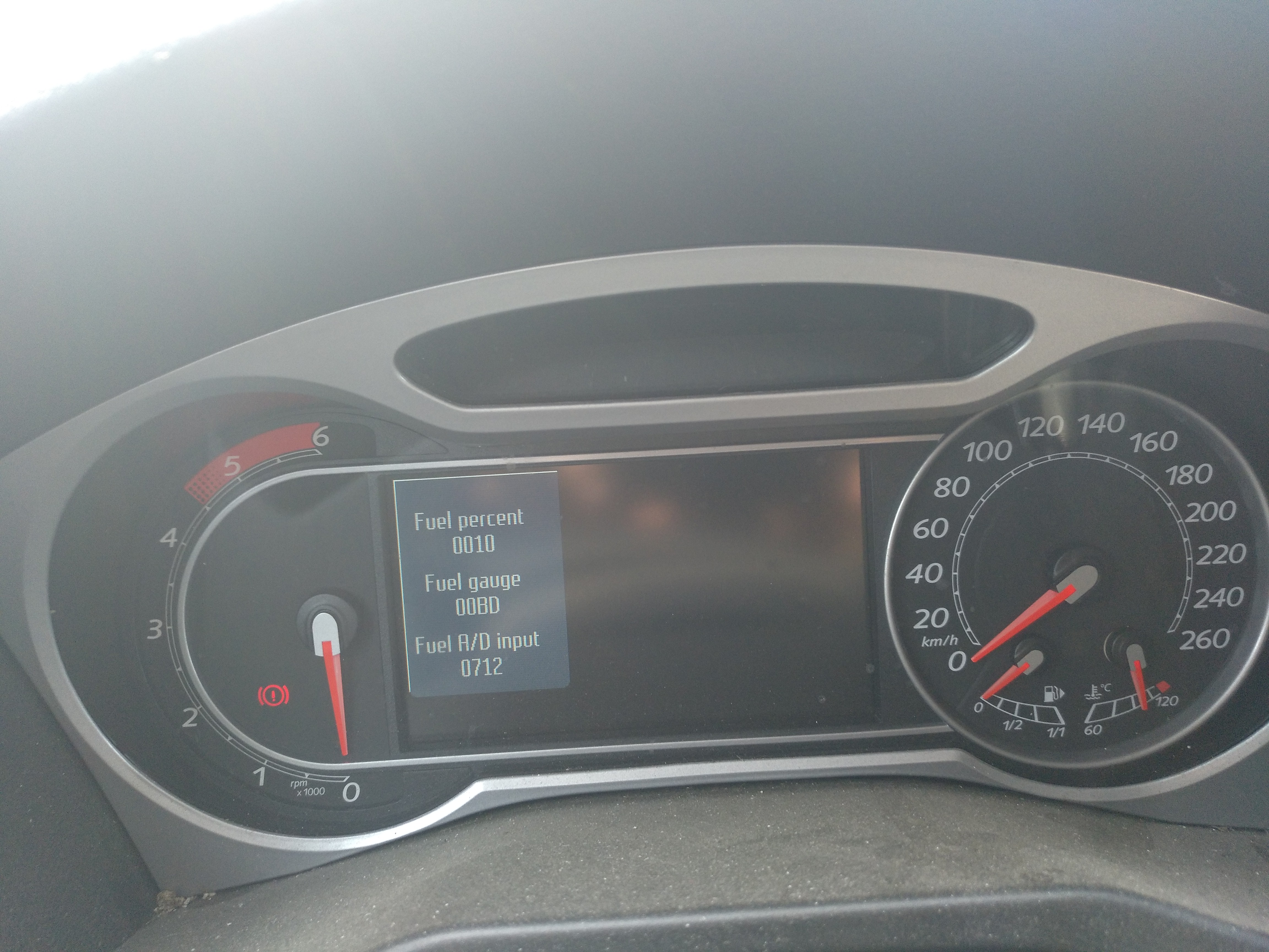

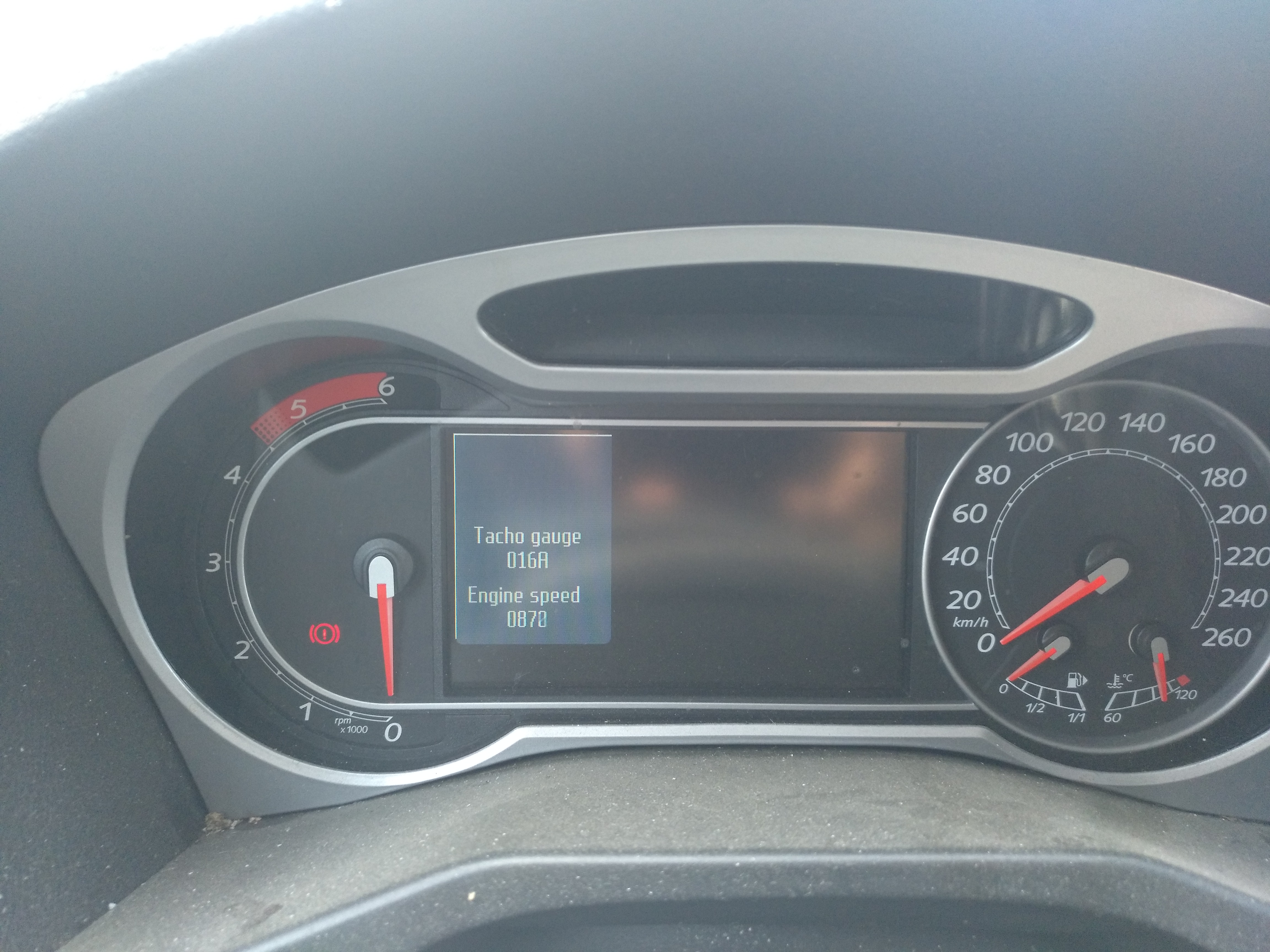

Also auf der ersten oder zweiten Seite in dem Menü hat er ja den Punkt wo etwas mit "Gauge Test" glaube ich steht, da sollten sich normalerweise glaube ich die Zeiger hin und her bewegen. Da bleiben die aber leider steif auf 0 stehen
Hab die Bilder angehängt - also in dem Bild wo jetzt 0 KM/H steht hat er vorhin beim fahren reale Werte ausgegeben - wollte nur beim Fahren jetzt nicht fotografieren
Wenns am CAN Bus liegt dürfte er im Testmodus doch aber auch keine Werte ausgeben können oder werden die analogen Anzeigen unabhängig von dem Display mit Daten versorgt?
