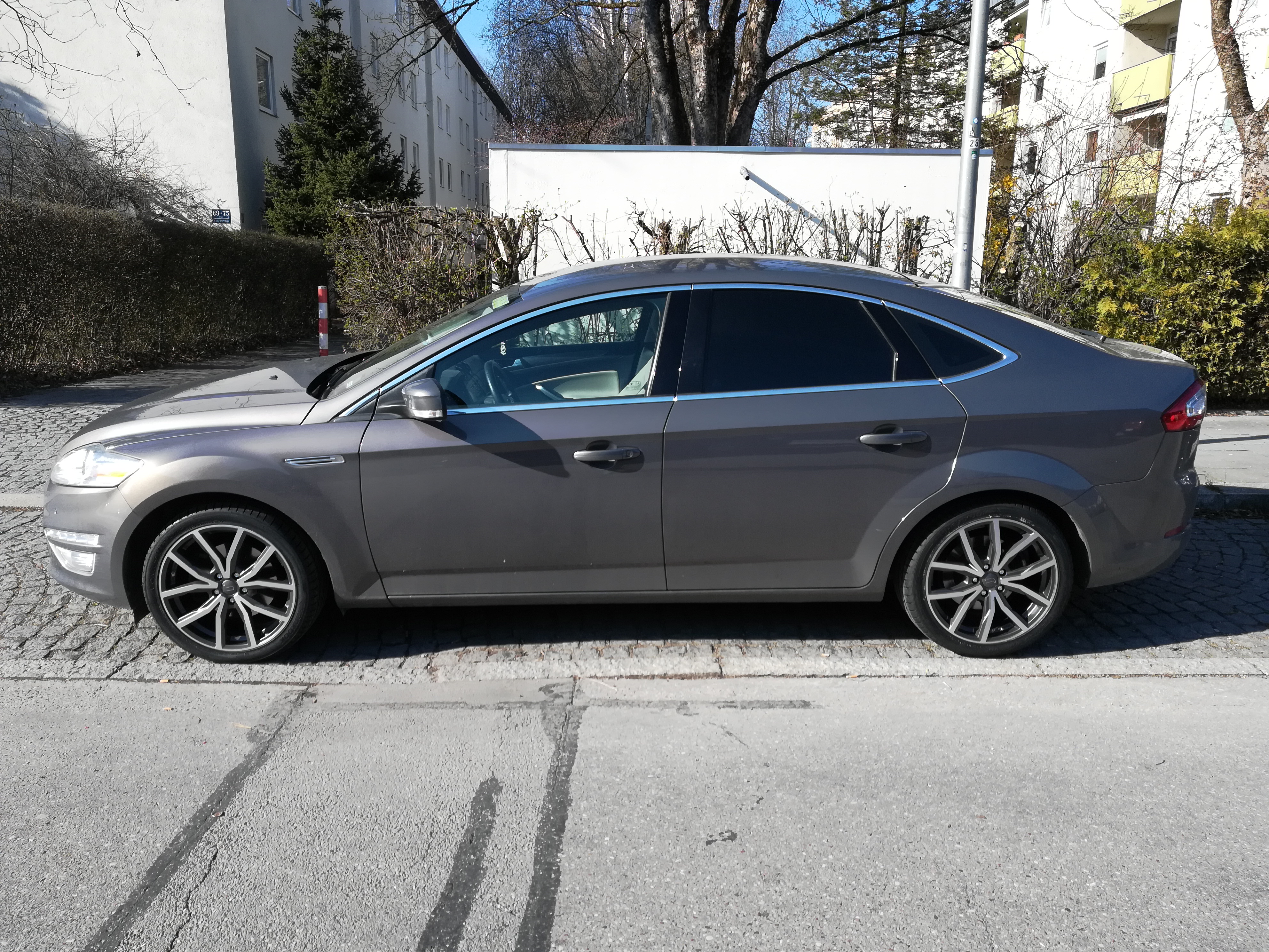

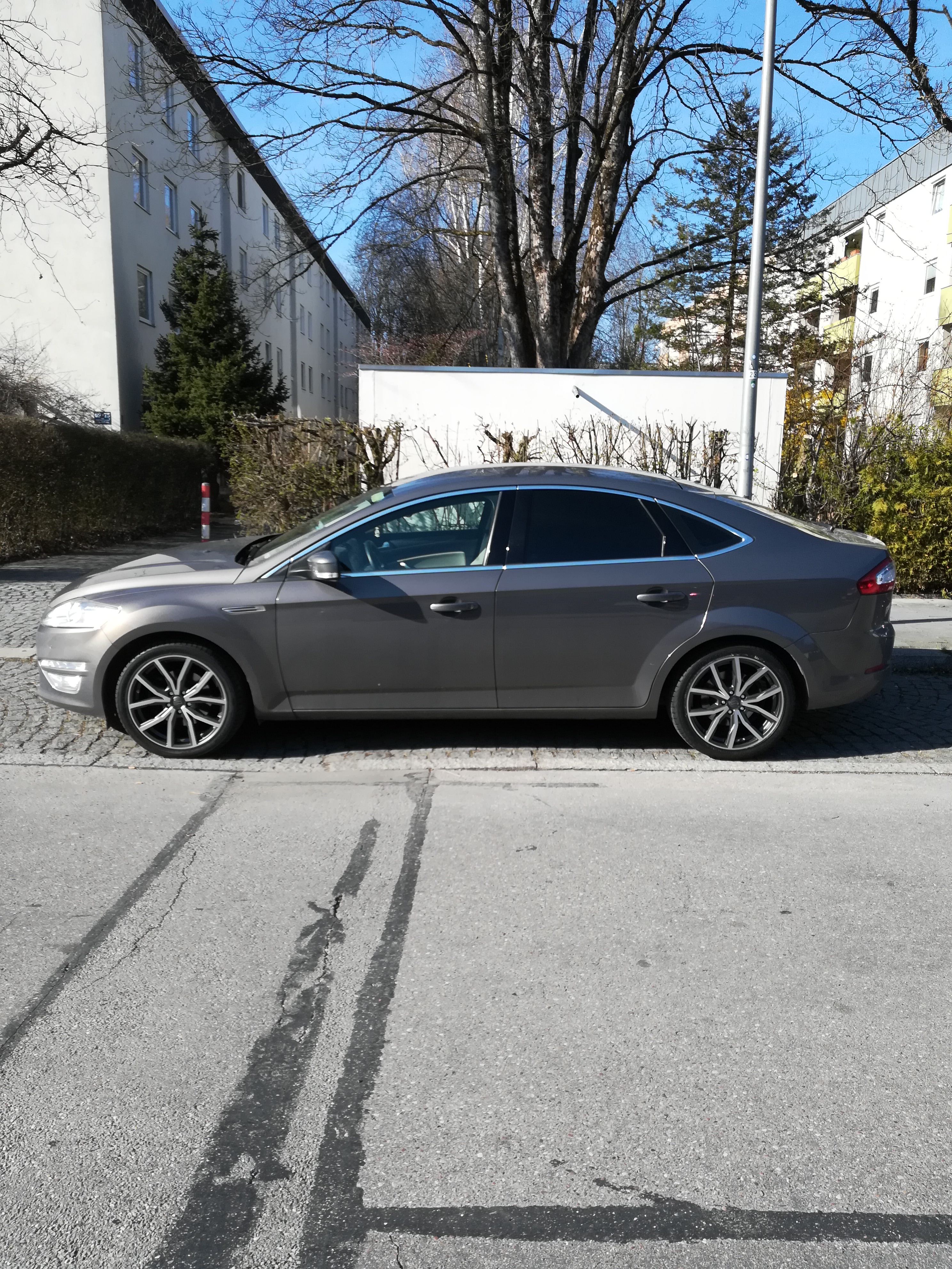

Hallo nochmal von mir.
Wie versprochen, melde ich mich mit Bildern mit den neuen Felgen.
Rondell 02RZ in 8x18et45 und Hankook 235/40zr18
Federn sind auch schon da, nur kämpfe ich immer noch mit der Frage ob überhaupt und wenn ja an welcher Achse welche Pralldämpfer getauscht werden müssen.
