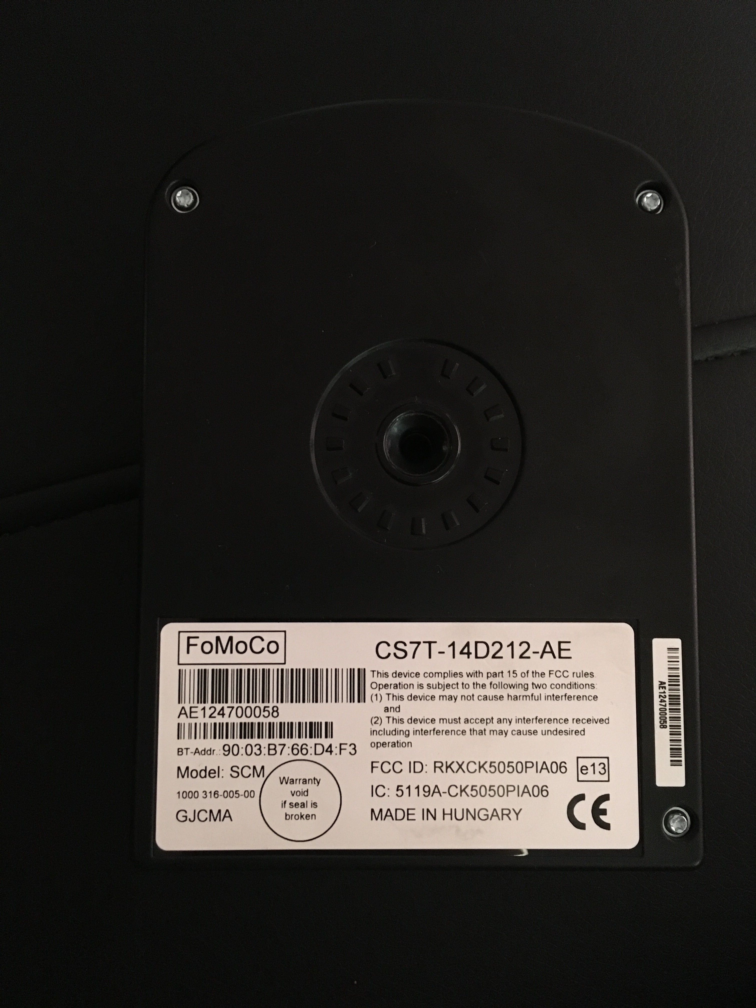

Hallo Hallo, bin neu im Forum und würde das Thema gerne nochmal aufgreifen.
Habe das selbe Problem das trotz Batterie abklemmen und zeitweiser Ausbau das Modul keine Konnektivität mehr ausführt.
Es kommt immer „ keine Verbindung zur Telefoneinheit möglich“
CS7T-14D212-AE
Dieses ist verbaut
Nun Meine Frage,
Konnte jemand mit Erfolg eine alternatives einbauen ohne Kabelbäume zu wechseln?
Wenn ja welches?
Vielen Dank im vorraus!
