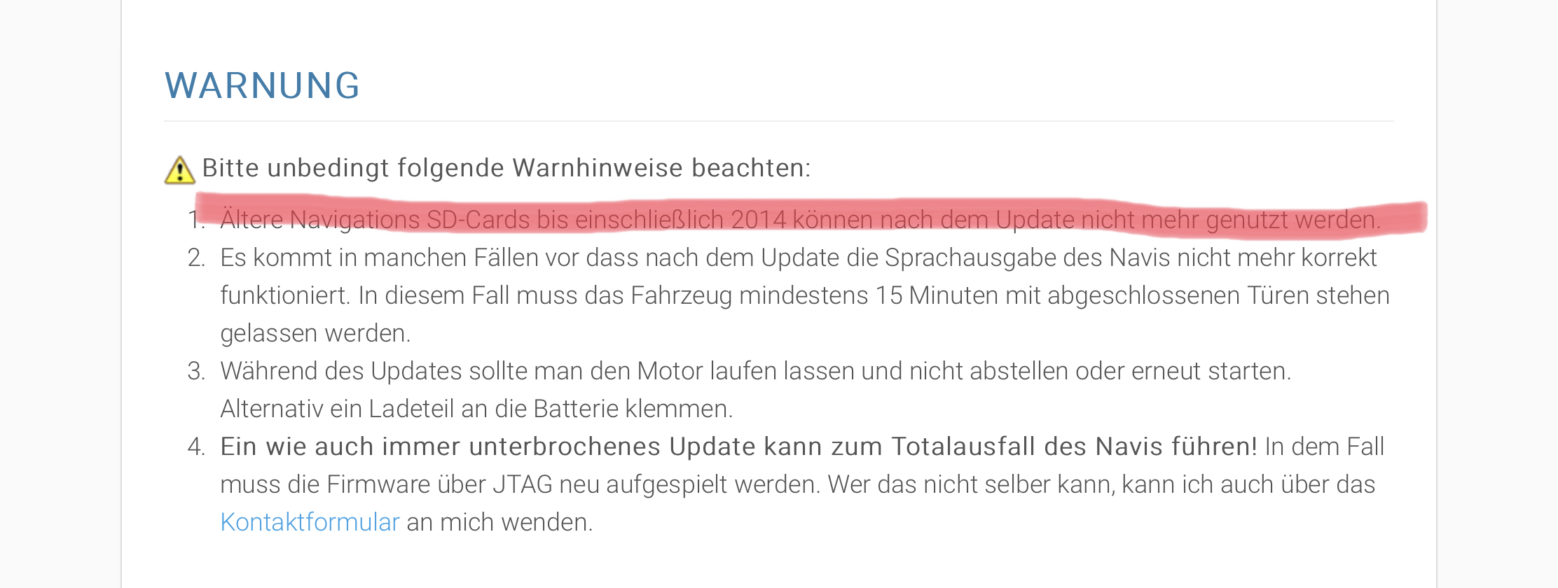

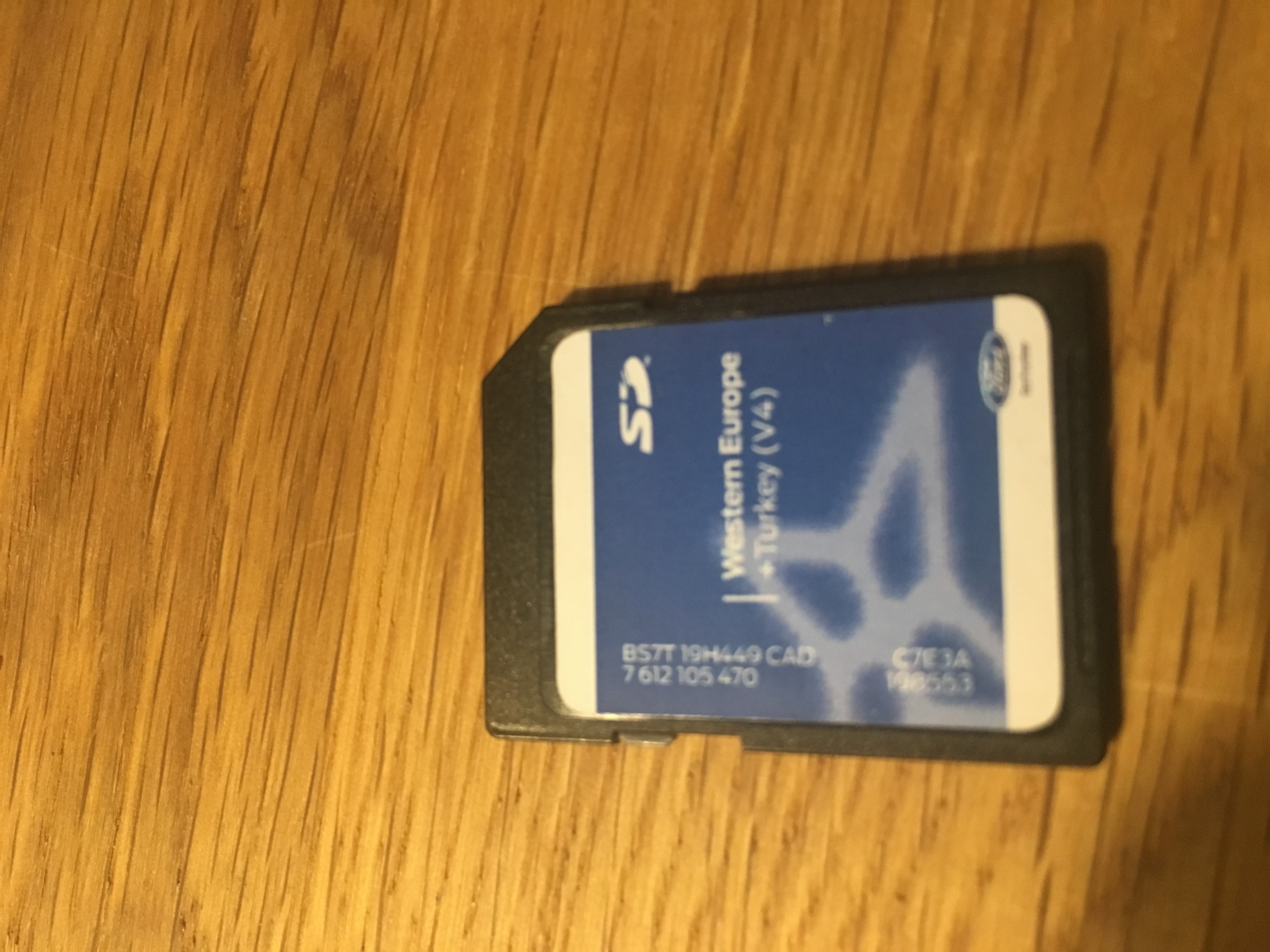

    Hallo Go4IT,
    gut das du es gerade geschrieben hast, ich wollte eben schon das Service Pack aufspielen. Da mein Mondi von 12/2013 ist, gehe ich davon aus, dass die SD Karte also auch von vor 2014 ist. Hier müsste ich mir wegen des Hinweises also erstmal eine neue Karte besorgen.
    @All, jemand einen Tip, wo ich eine 2016 oder 2017ner Version bekomme? So wie ich das sehe habe ich das MCA /MCA Plus. Ich gehe mal davon aus, dass die Navi Software für beide Modelle identisch ist.
