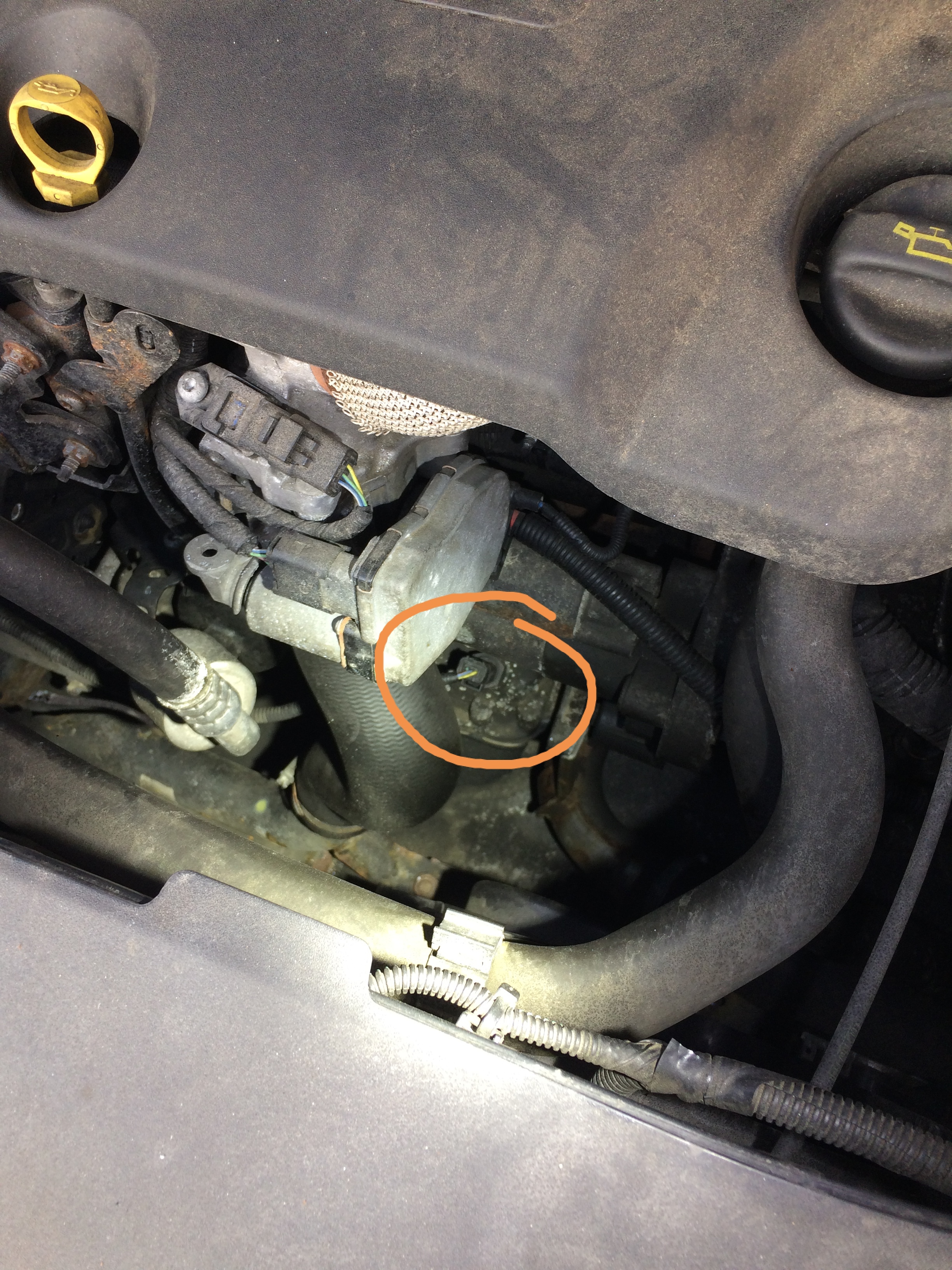

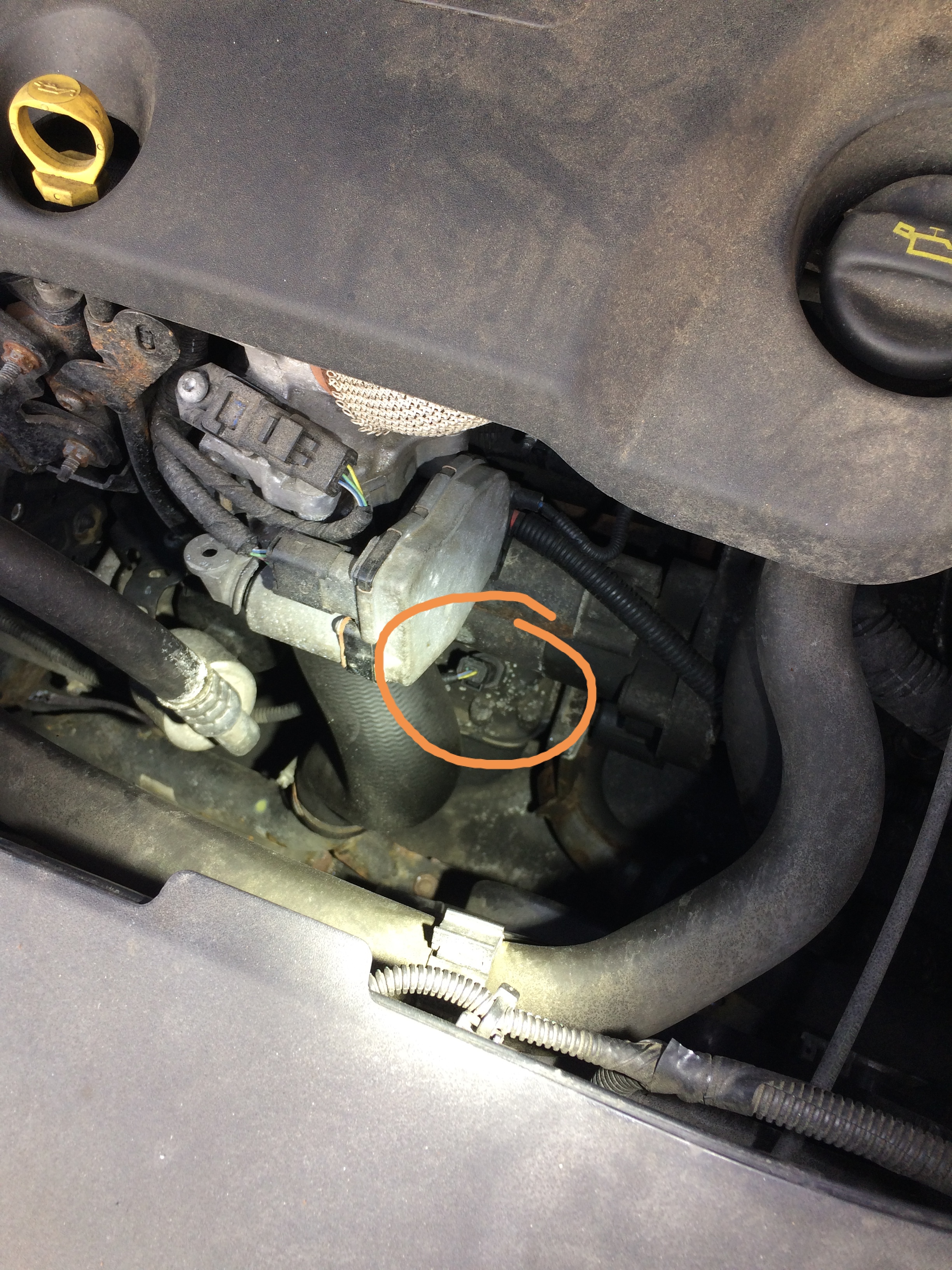

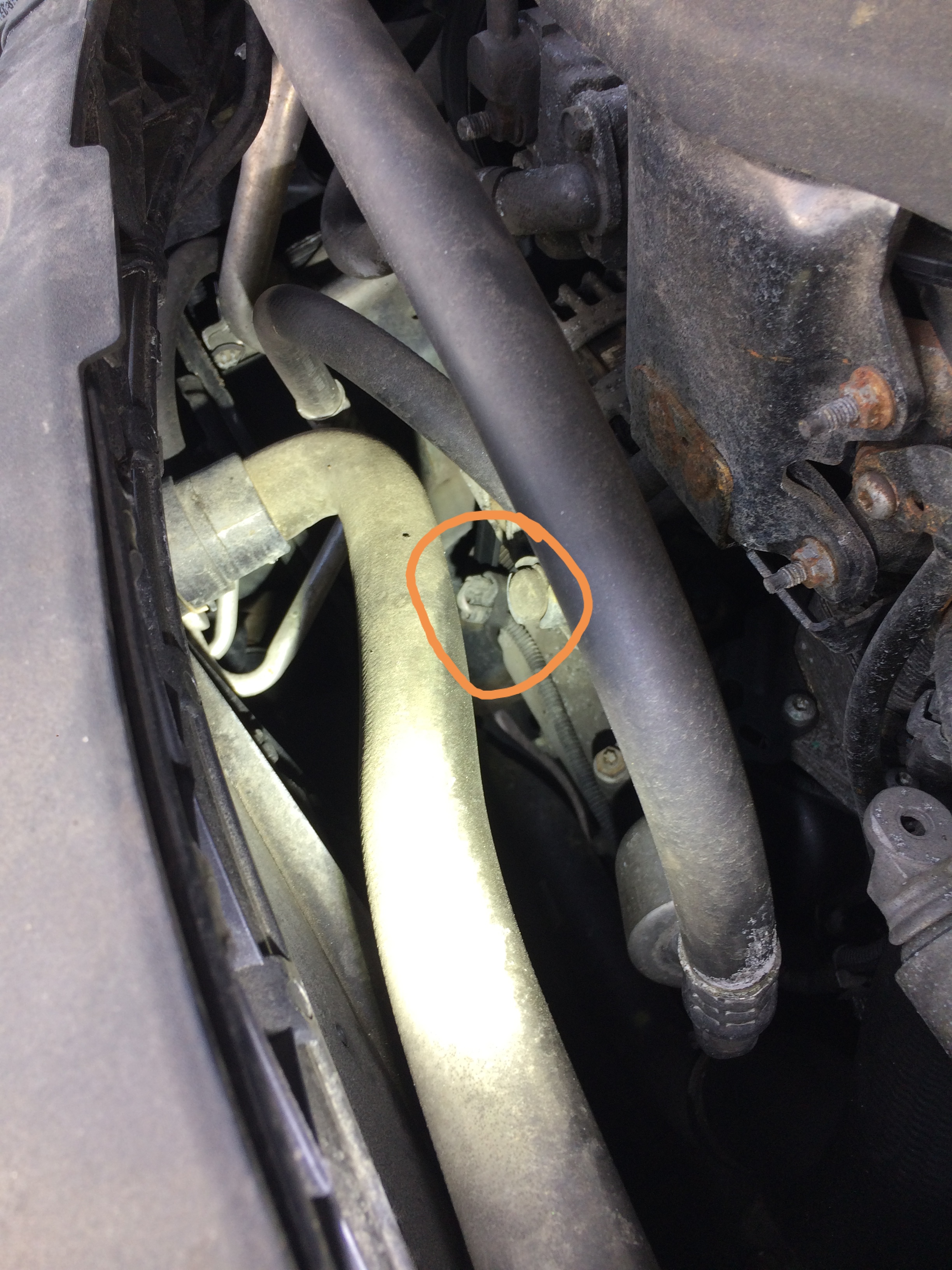

    Gestern wurde nun endlich die Lambdasonde nach wochenlanger dauerhafter unklarer Motorstörung getauscht. Motorstörung war nach Wechsel immer noch da. Nach ca. 2km Fahrt auf Landstraße verschwand plötzlich die Motorstörung. ?
    Ist seit dem auch nicht mehr aufgetreten. Danke an alle für Eure Tipps.
    Ich weiß jetzt nicht, was ich von meiner Ford-Werkstatt halten soll. Die sind nach 2-maligem Motorauslesen nicht auf die Lambdasonde gekommen. Auch als ich von meinen Hinweisen aus dem Netz berichtet habe, wollte keiner was von der Lambdasonde wissen. Auch das der Fehler anfangs immer im Schubbetrieb bergab kam, war für sie uninteressant.
    Ich sollte nach dem letzten Wechsel einen Termin zur Kontrolle / Reparatur des Lenkwinkelsensors machen. Das wäre ein teurer Spaß geworden.
