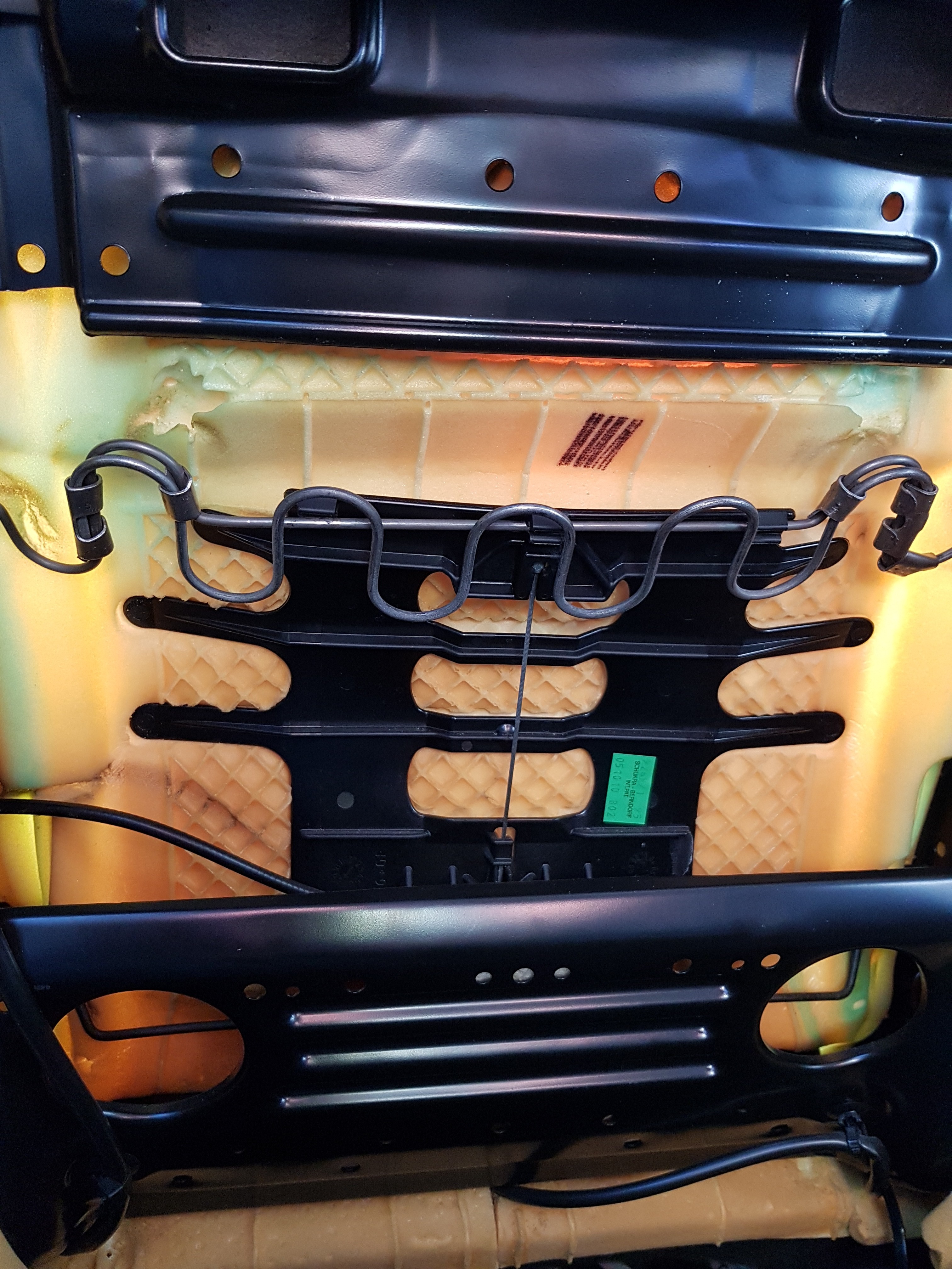

    Hallo Der Schröder,
    wie sind Deine Ergebnisse mit dem Drahtseil als Federersatz?
    Ich habe das Problem, dass die obere Feder zwar augenscheinlich nicht gebrochen ist, aber offensichtlich so verbogen / ausgeleiert, dass sie ihre Funktion nicht mehr recht erfüllt. Ich merke es am Rücken, dass da etwas nicht stimmt, man kann es auch auf der Rückseite des Sitzes spüren, dass sich die Feder unter Belastung durch den Fahrer dreht und querstellt und somit durch das Sitzleder spürbar nah außen drückt.
    Mein Ansatz wäre jetzt die Lordosenstütze zu tauschen, wg. Feder ausgeleiert, außerdem habe ich den Eindruck dass die ganze Trägerplatte dauerhaft verbogen ist (wird ja wohl durch den Seilzug im Biegungswinkel verändert).
    Kann man das Ding tauschen mit dem Zugang von hinten wie auf dem Bild oder muss dafür noch was ausgebaut werden? Oder passt auch die Seilzugvariante?
    Danke! G
