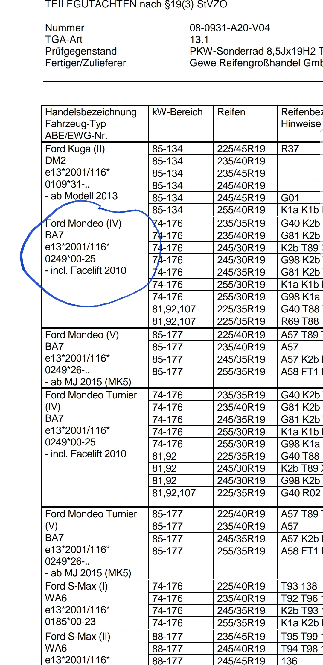

Bedeutet das dann hier 00 bis 25?
Das ist ja eben das Problem. Ich habe heute Morgen 3 Gutachten geprüft, bei denen laut Schlüsselnummer die Felgen passen sollten. In keinem Gutachten gab es eine Typennummer mit der 16 hinten dran.
Hallo Community,
ich hatte letzte Woche felgen bestellt. Um sicher zugehen gleich über die Schlüsselnummer 8566 AVF00086.
Ich bekam nachdem die Bestellung bereits bezahlt war seitens des Händlers nach übersendung des Fahrzeugscheins eine Absage mit der Aussage *die Felgen passen nicht auf Ihr Fahrzeug. Habe es heute morgen mal gegengeprüft. In keinem Gutachten, bei allen Felgen die über die Schlüsselnummer aufgerufen werden findet man nirgends die Nummer e13*2001/116*0249*16 die 16 ganz hinten ist hier wohl das Problem. Für was steht diese Nummer? Hatte hier Jemand ein ähnliches Problem?
Freue mich über Antworten.
Grüße, Sebastian
