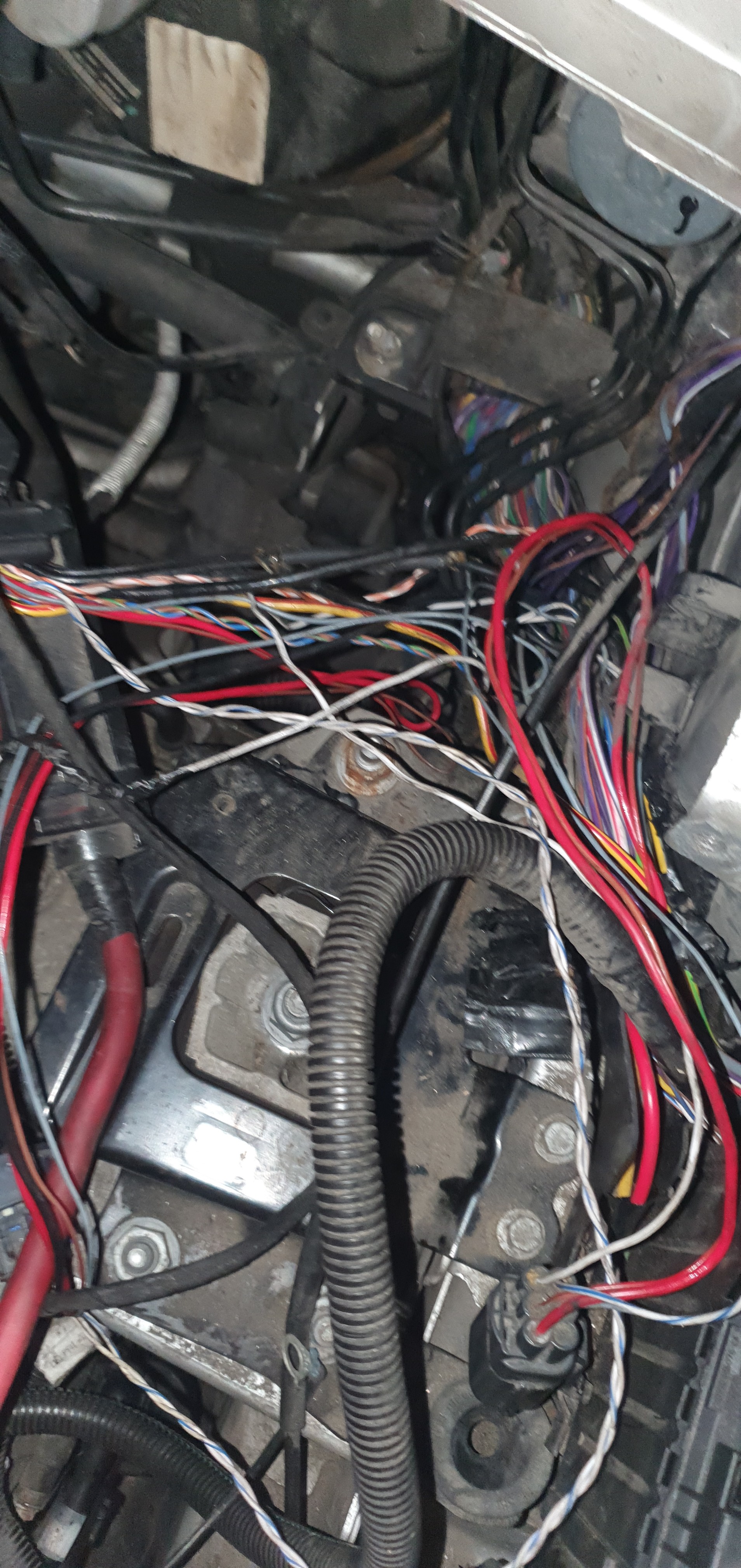

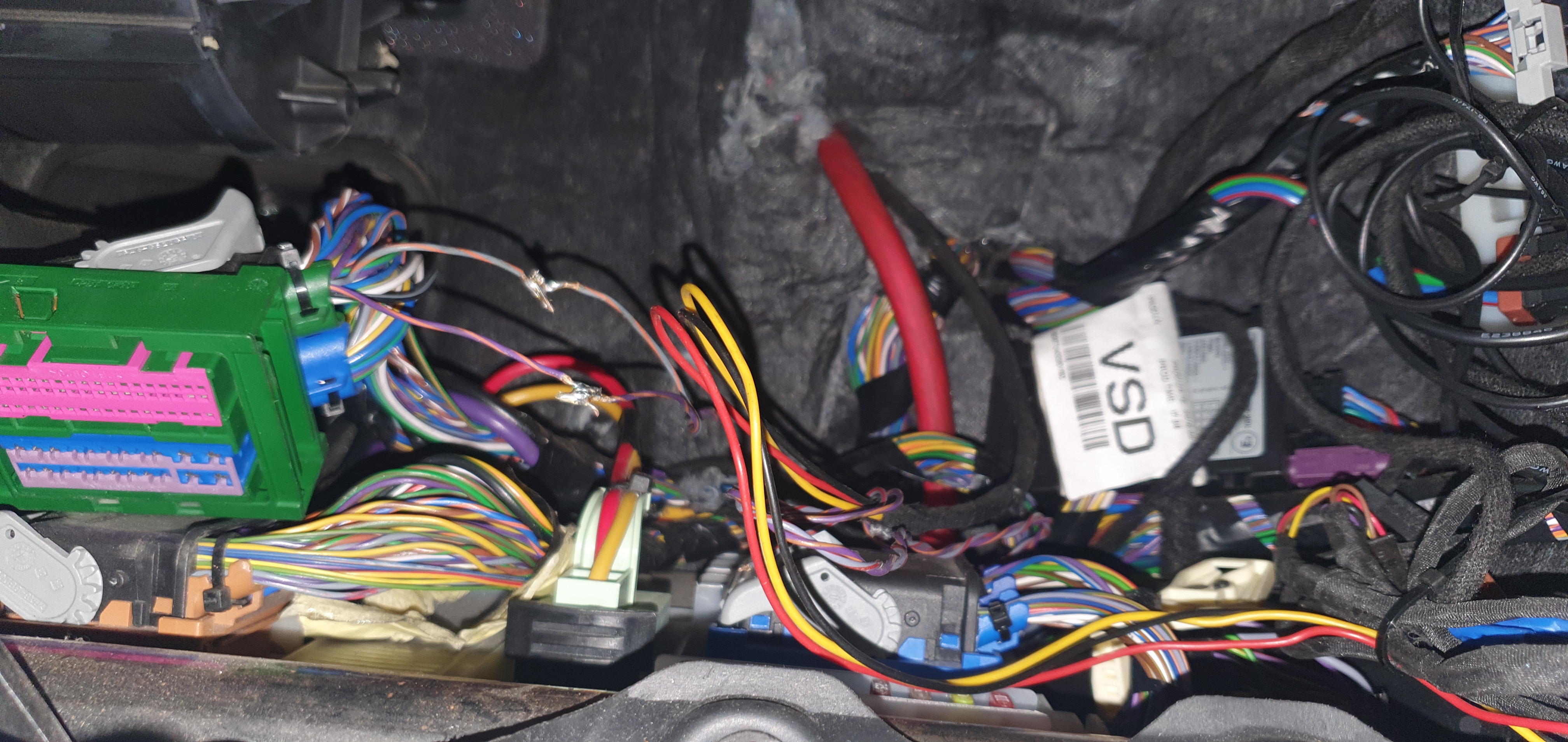

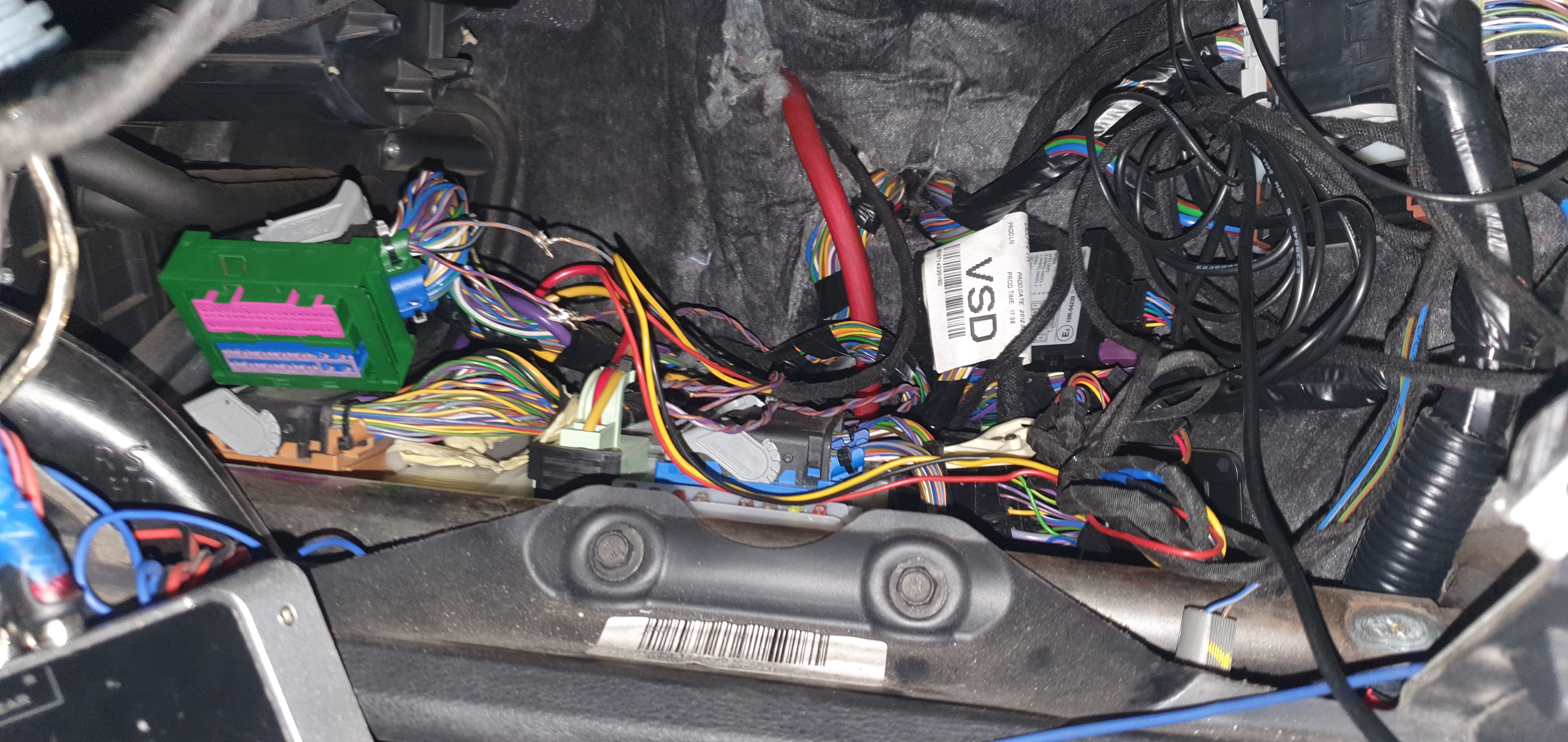

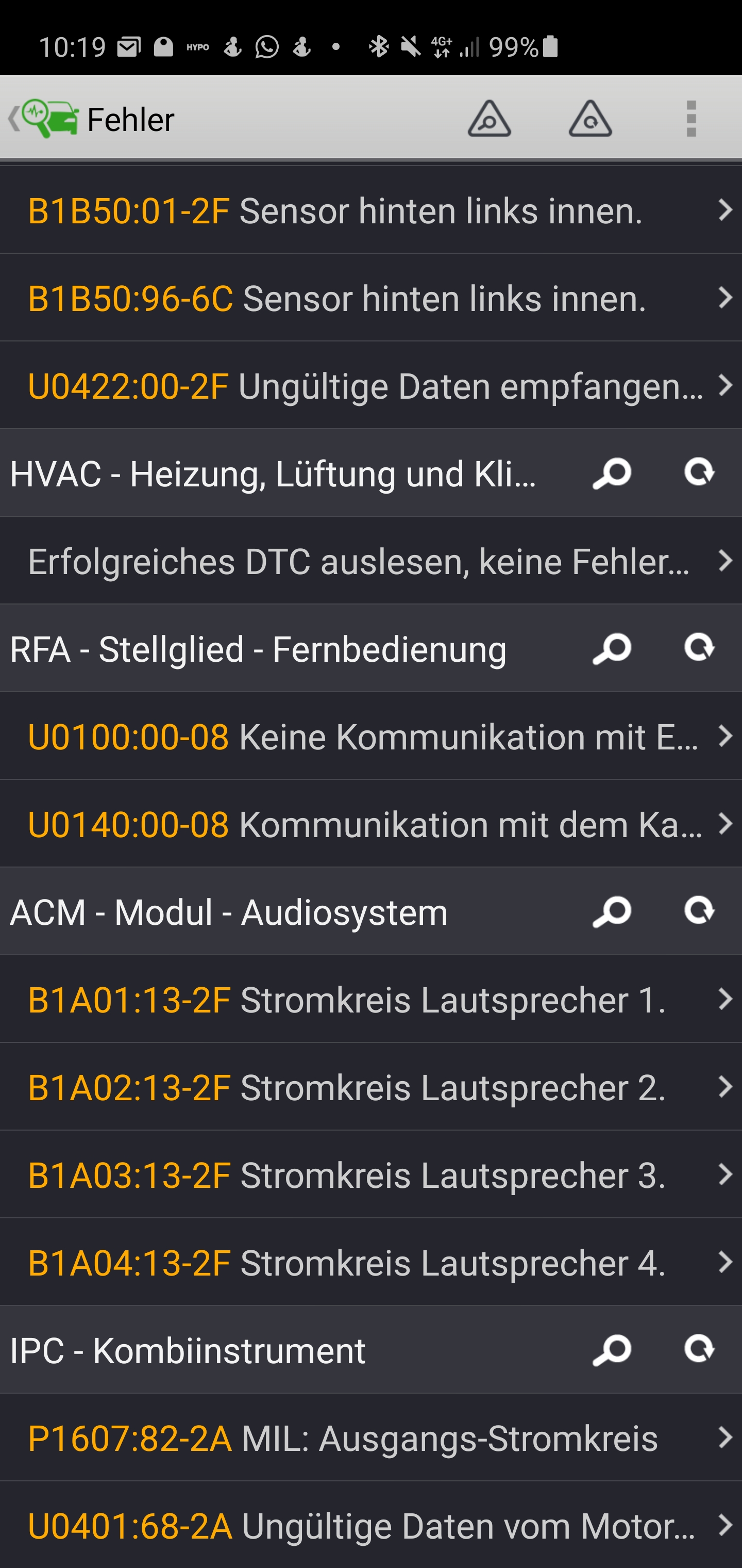

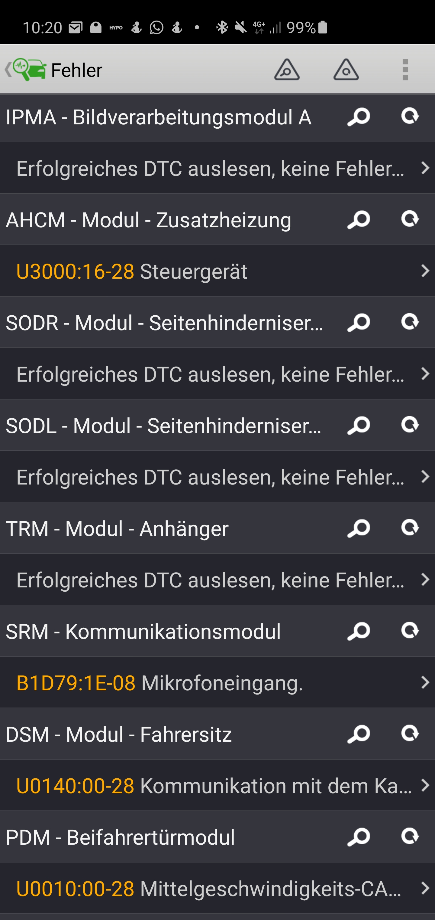

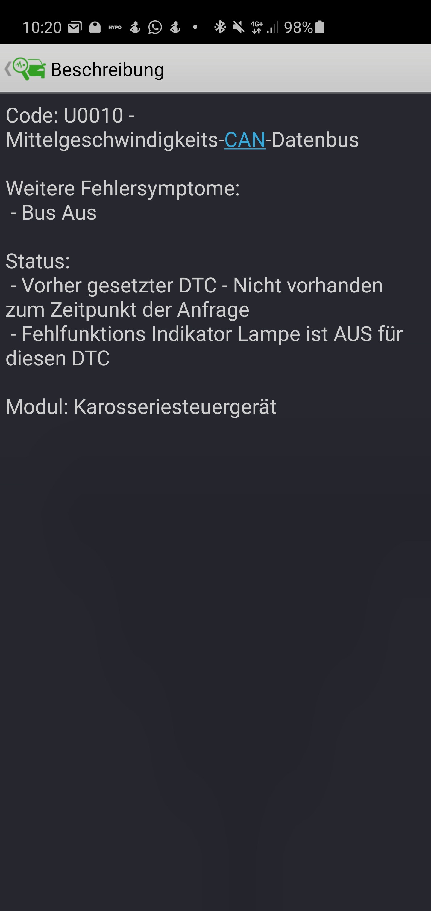

So Auto läuft wieder aber wieder waren nach 2 Stunden Neustart wieder Motorstörung
Erfurter ich muss erst alles zusammen bauen.
Kabelstrang wieder sauber zu machen usw.
Werde ich heute in Angriff nehmen.

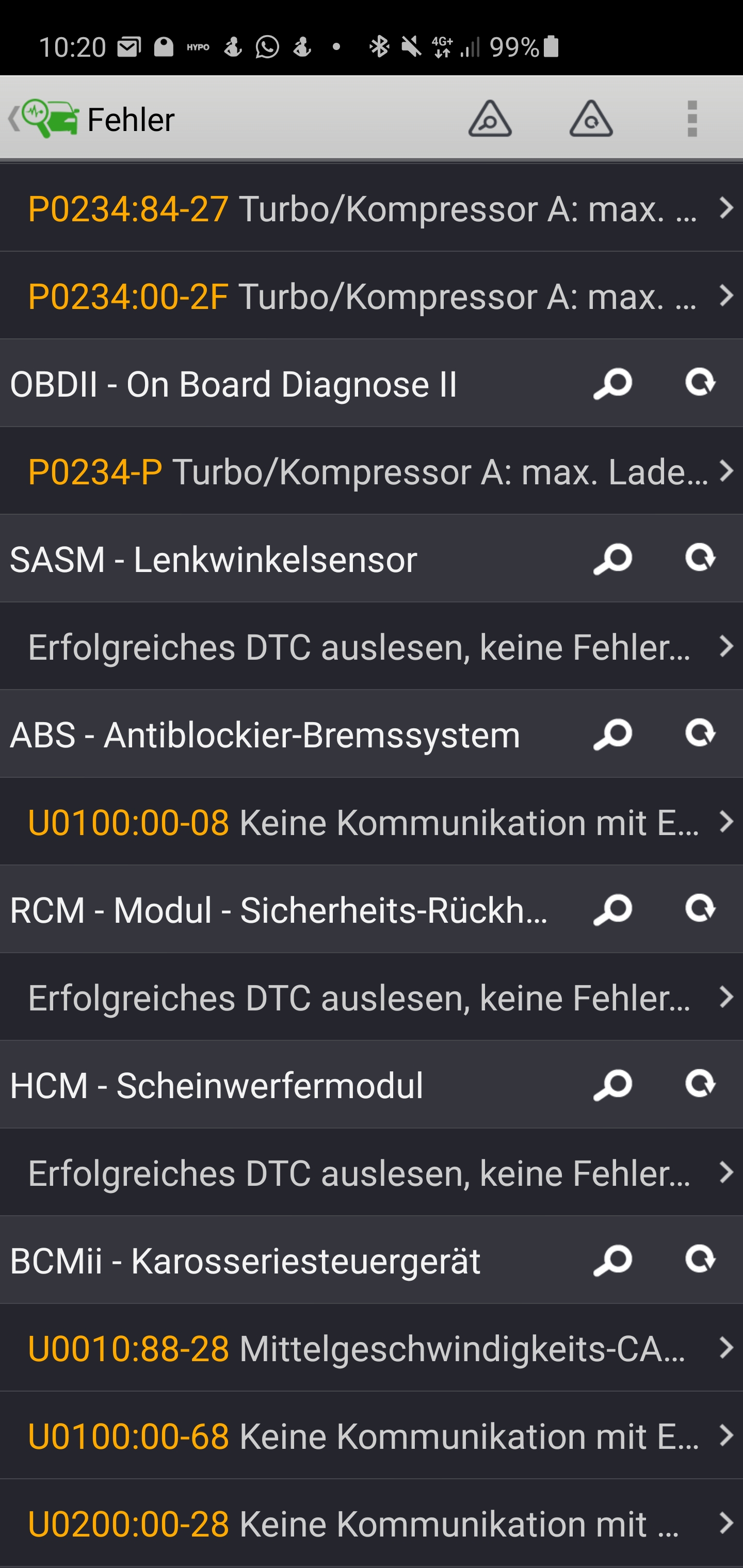

Ich werde heute trotzdem nochmal meine Beschwerden in den letzten Jahren beschreiben vielleicht fällt dem einen oder anderen noch was ein.

Habe gestern noch so eine Can-Bus Verbindung geöffnet vom ABS Block zum Hauptkabelstrang und die sind eigentlich perfekt gemacht.
Kupfer miteinander verpresst und ein Schrumpfschlauch drüber der mit Heißklebe oder ähnlichem gefüllt ist.
Aber ich habe eine andere Stelle gefunden.

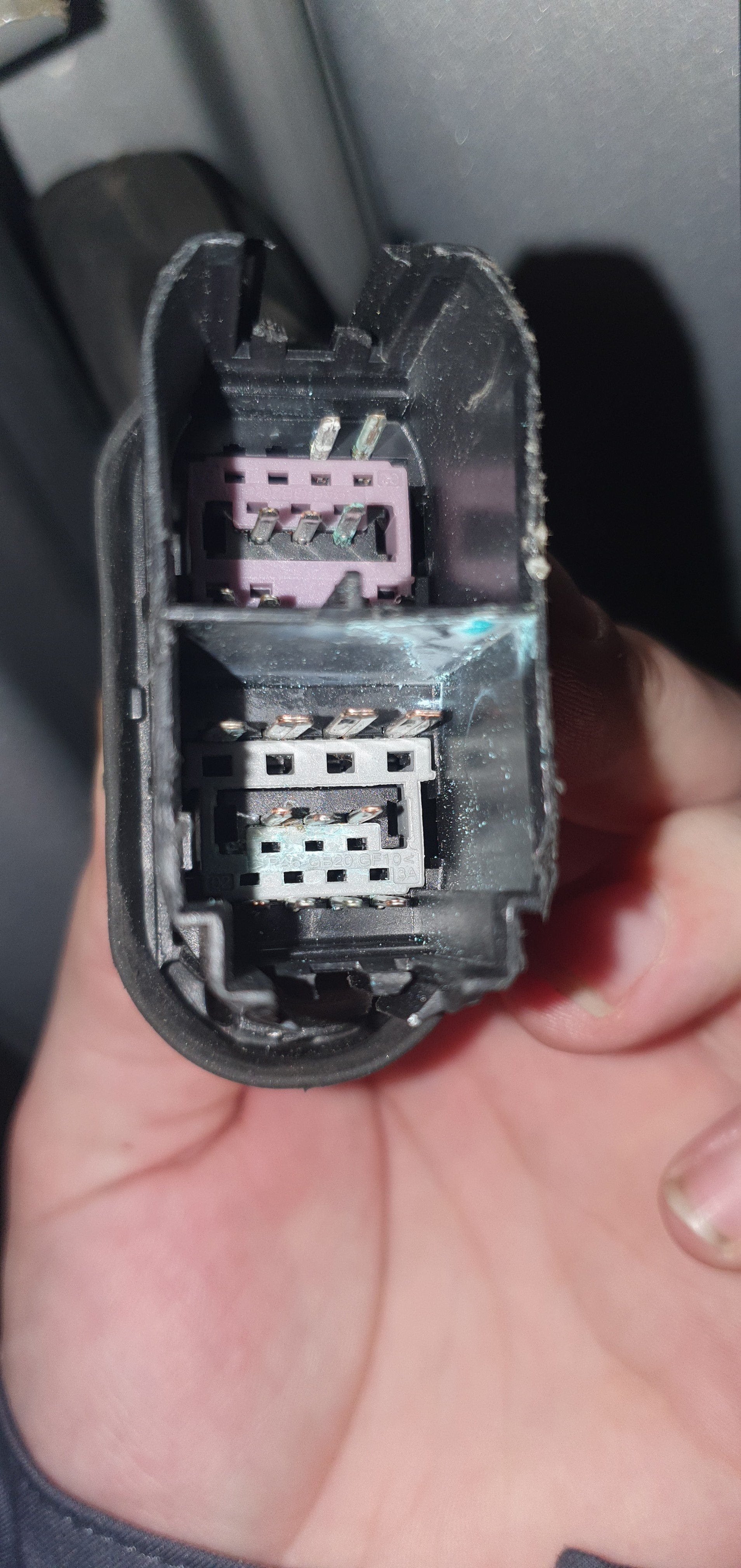

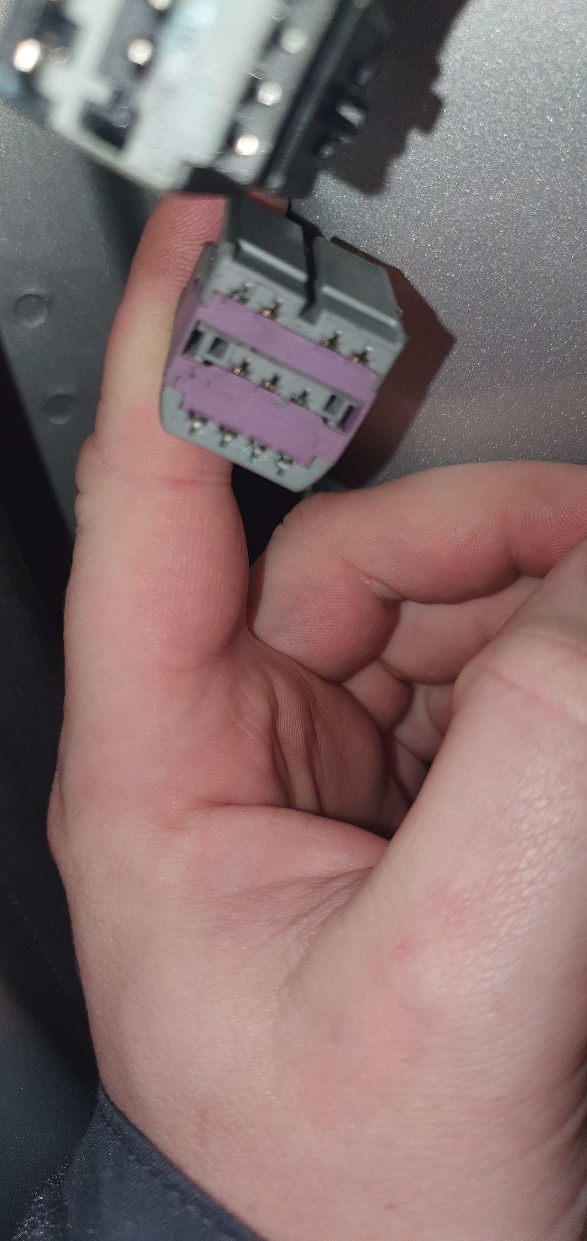

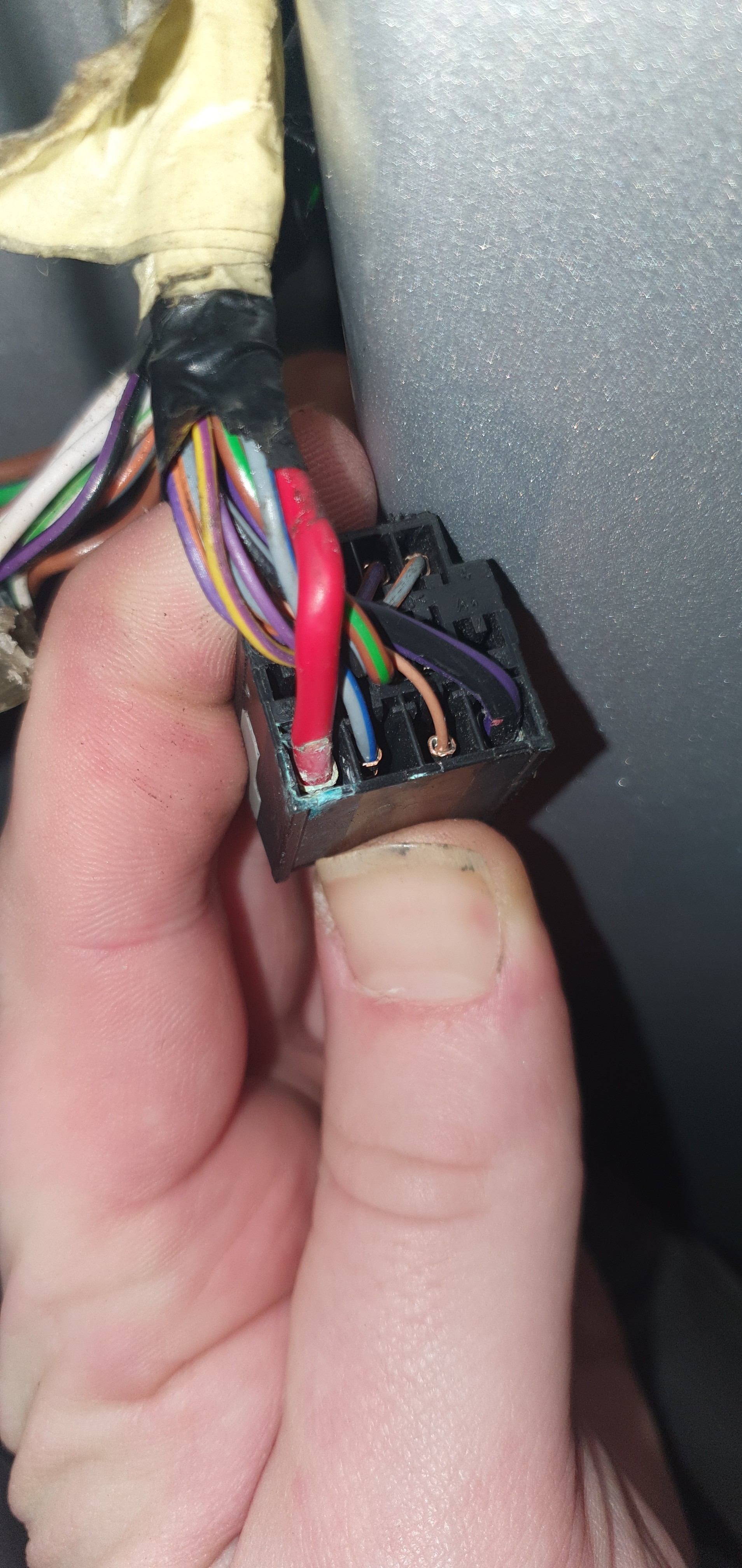

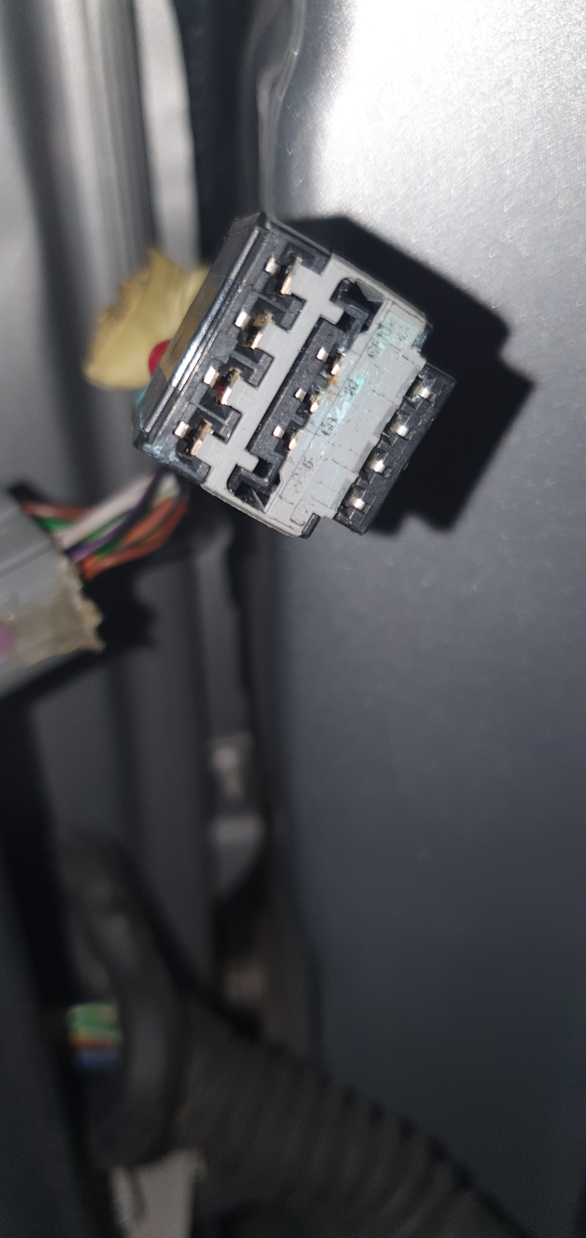

Steckverbindung zur Fahrertür.
Sind 2 Stecker Fahrzeug seitig, an einem sind nur dünne Kabeln schätze mal Lautsprecher oder so und der 2te Stecker da sind verschiedene Querschnitte unter anderem der Can-Bus und da habe ich eine grüne Spur (weiß nicht wie man das nennt ? Grünspan???) Die Stecker Sicherung war auch gebrochen.
Ich hoffe jetzt mal das das meine Problemstelle war.
Hatte mal einen schweren Unfall wo auch die A-Säule erneuert wurde da ist wahrscheinlich auch die Sicherung des Steckers gebrochen oder beim ausbauen.
Ab un an ging auch mal der LS auf der Fahrerseite bei geöffneter Tür nicht.
Naja ich könnte etliche Fehler aufzählen die ich in den letzten Jahren hatte.
Hoffe jetzt mal das es das war.

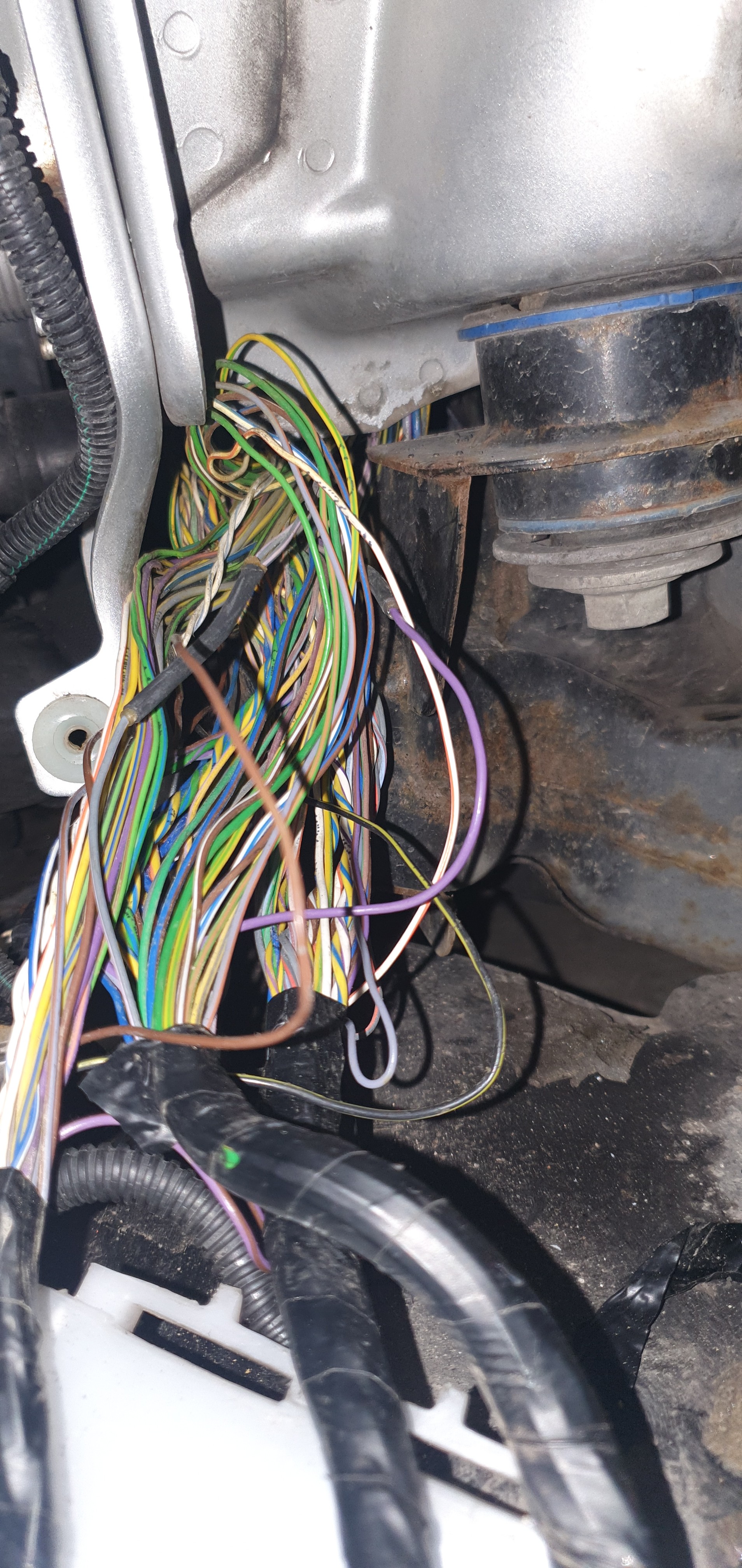

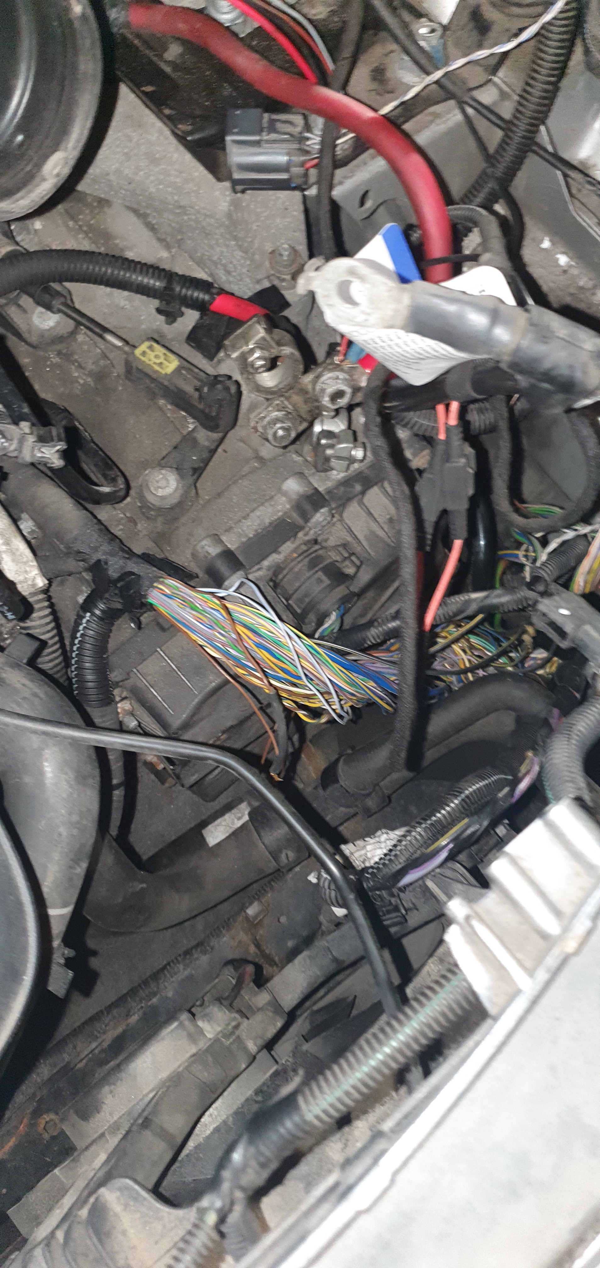

Heute mal wieder den Kabelstrang im Motorraum kontrolliert sieht alles ok aus sind auch 3 Stellen mit Schrumpfschlauch versehen, sieht jedenfalls original aus.
