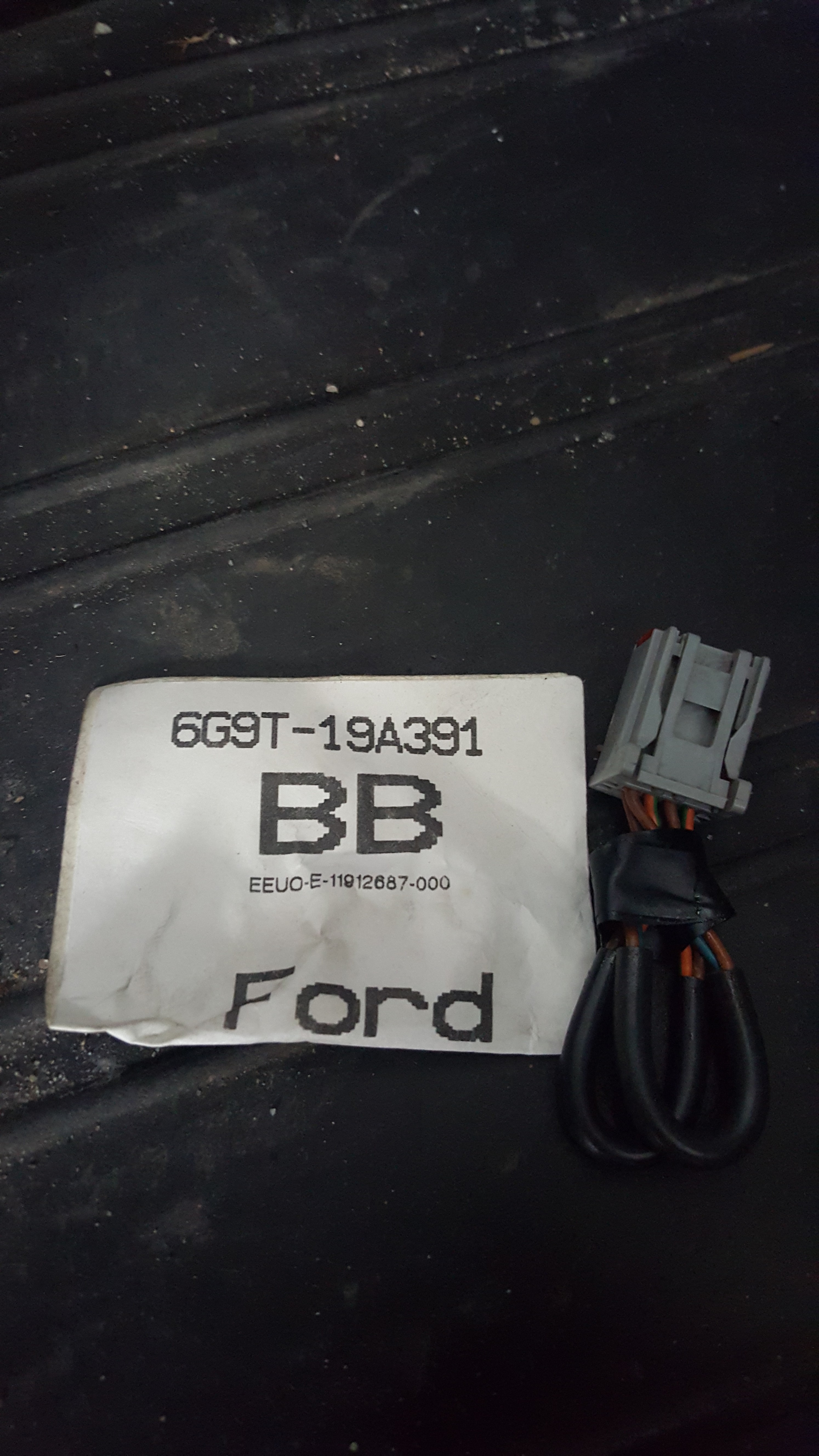

Die Kabeln sind verdrillt und mit schrumpfschlauch versehen.

Ja das war auch ein Versuch den ich natürlich wieder rausgenommen habe.Man hatte mir gesagt das ich einfach am C Stecker Pin 3 und Pin 6 und Pin 9 und Pin 12 einfach miteinander verbinden sollte. War natürlich falsch.

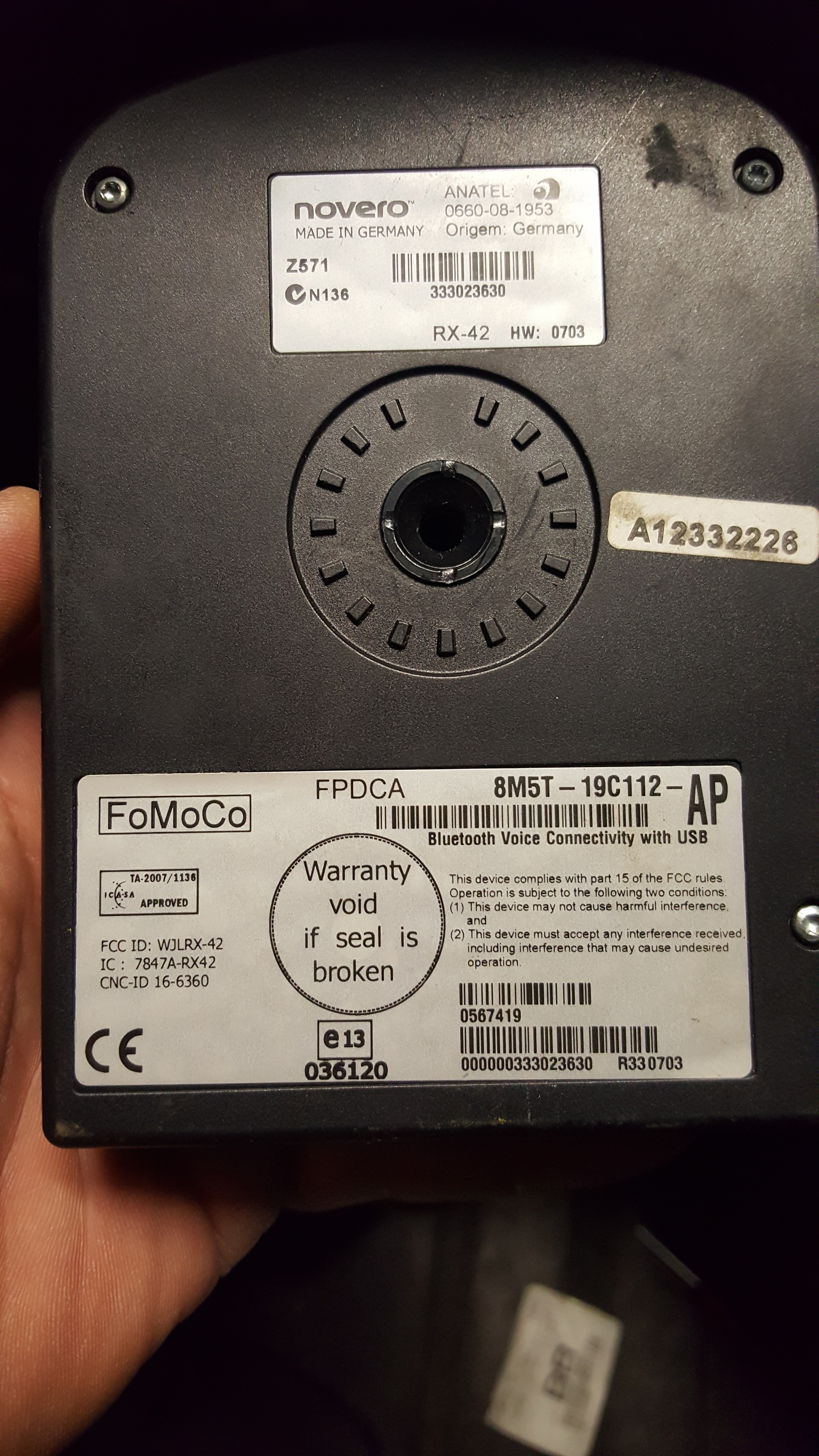

Habe einen vFl und serie mit einer NX und Sound und ConnectModul.
Habe umgebaut auf MCA und BTM auch umgerüstet.
MCA aus einer FL 2013
BTM :8M5T-19C112-AP
