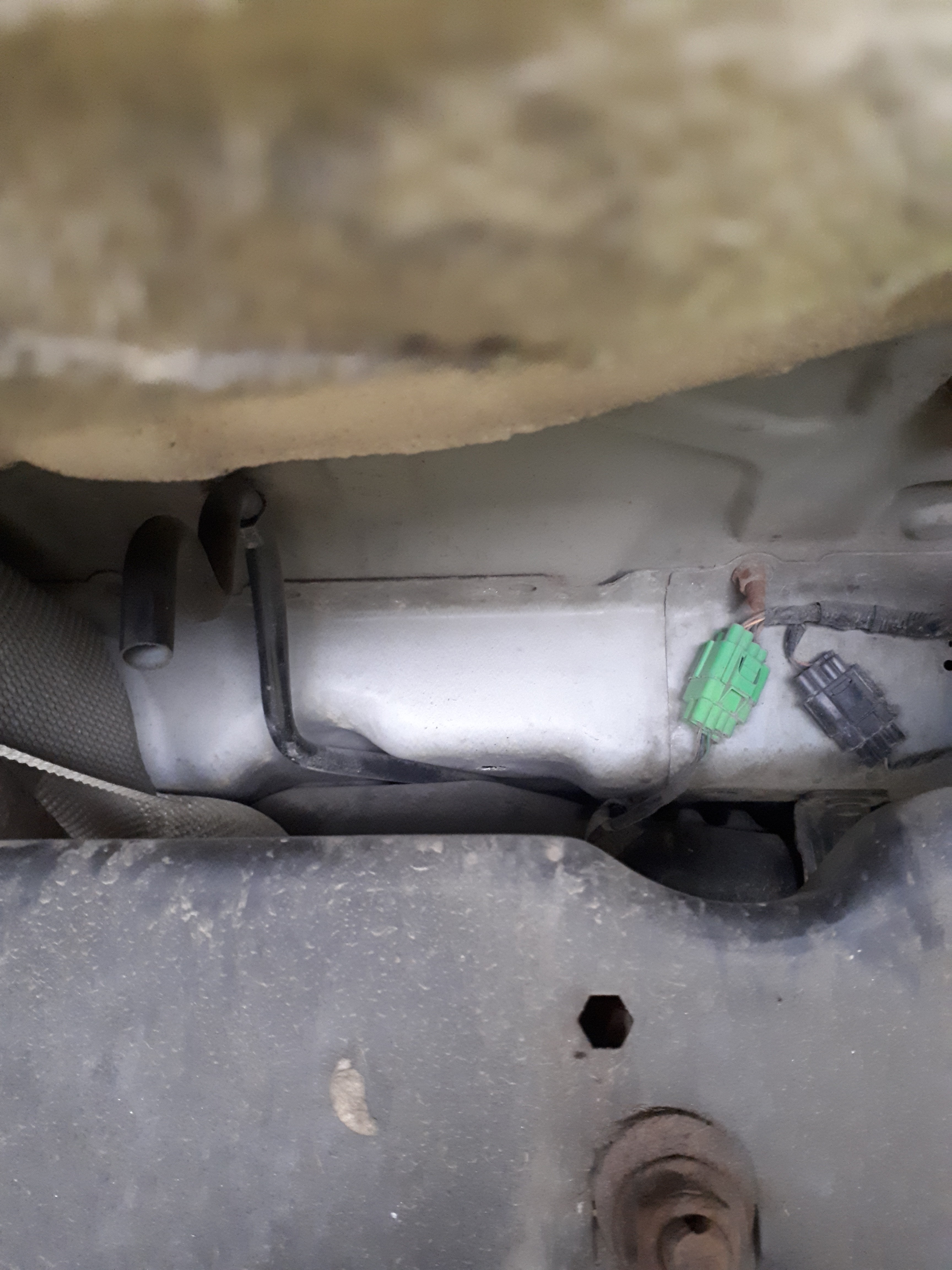

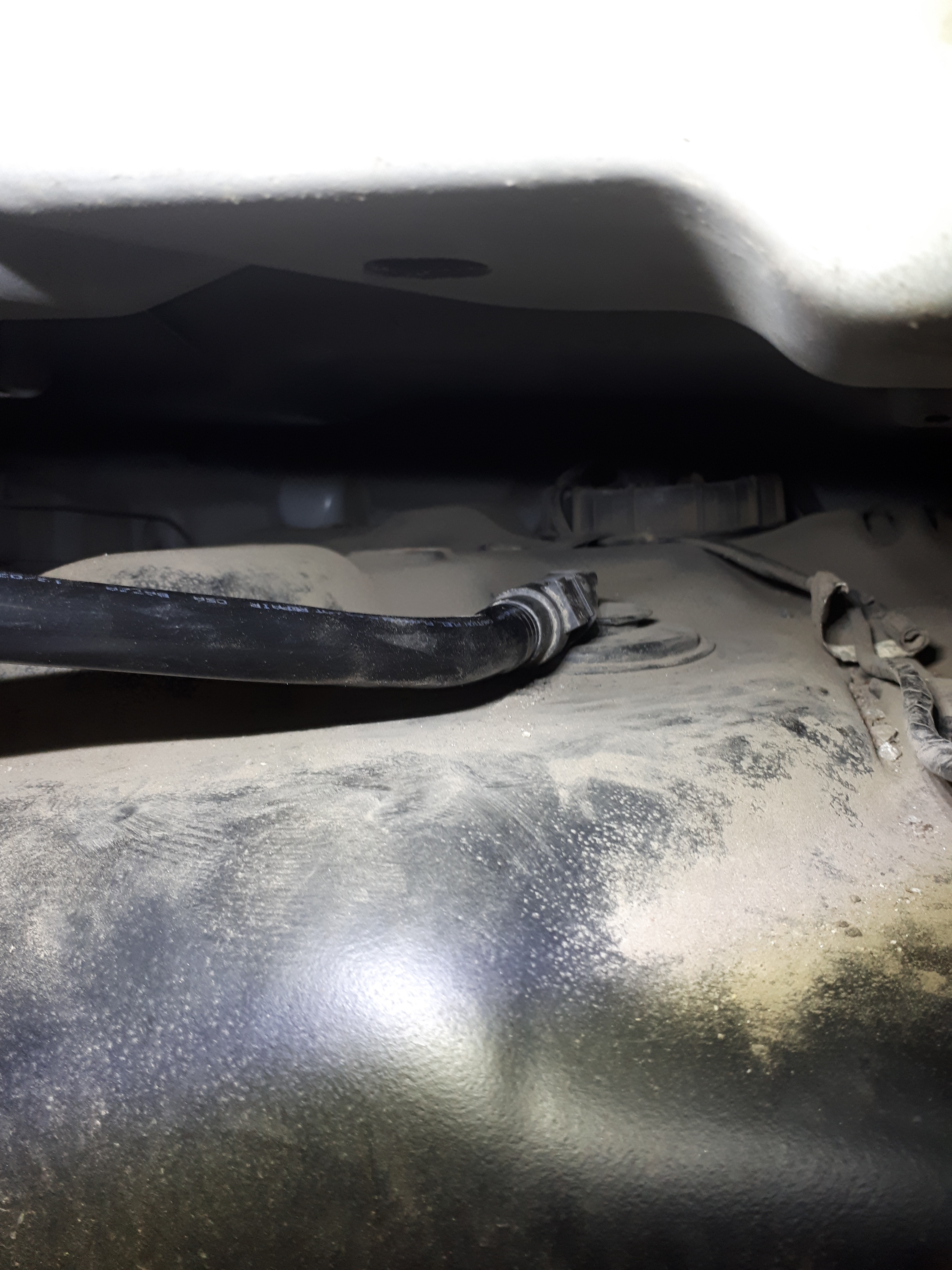

Beim ersten Bild links sieht man die Öffnung vom Schlauch wo der Diesel überläuft. Ist und gehört nirgends angeschlossen. 2. BILD hab ich den Tank ein wenig runterlassen können damit man rein sieht. Das was so aussieht wie eine art Flansch ist fix mit dem Tank verbunden.
Da kann man nur lt. Ford Händler den ganzen Tank tauschen. Der Tank kostet ca. 850€ so mal abwarten und Bier trinken. Bis ich mir eine Lösung finde. Den Tank tausche ich mal sicher nicht.
