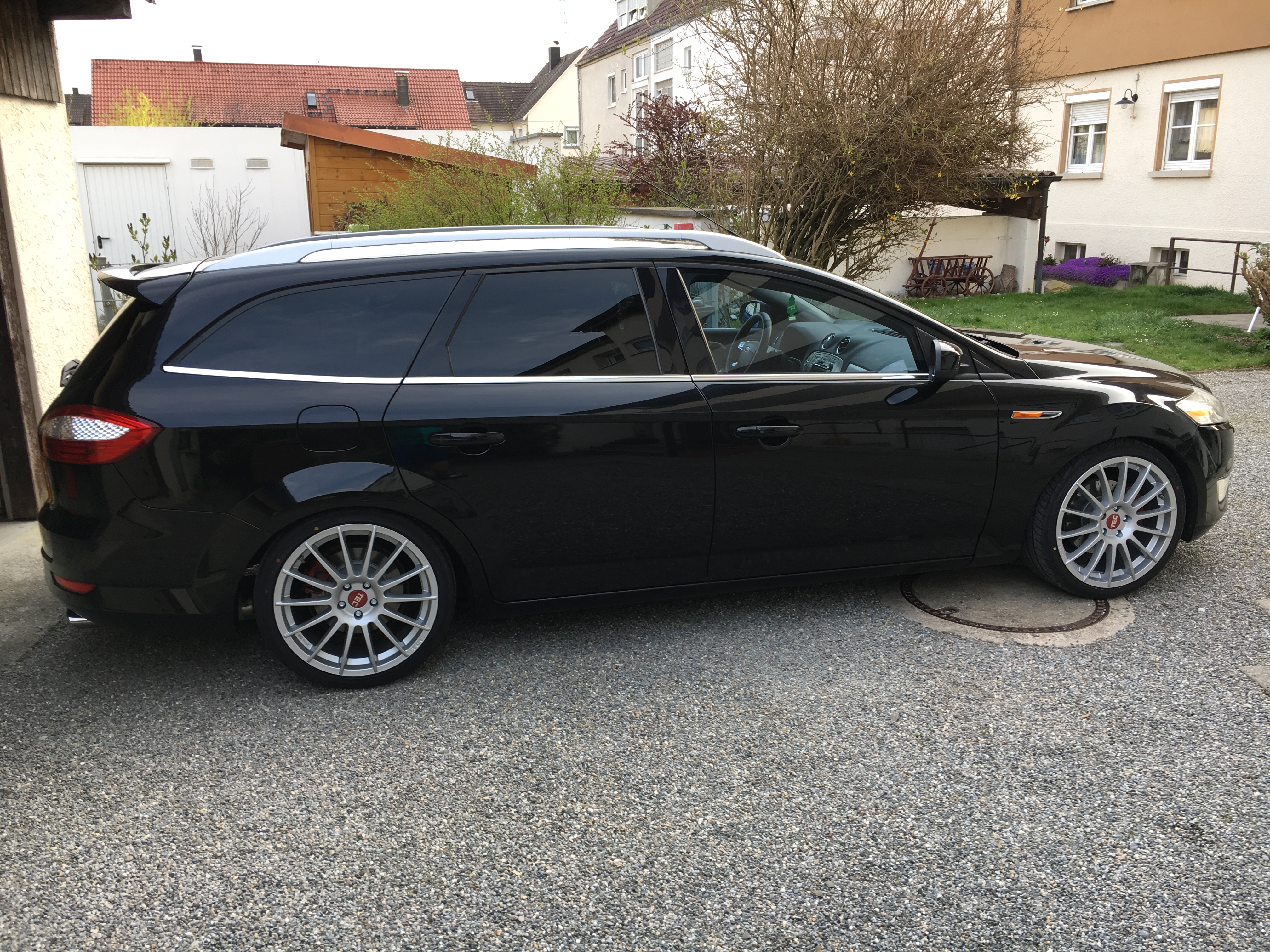

Hallo, lese das gerade und habe einen Kommentar: Ich selber habe auf meinem 8,5x19 mit 235/35R19 mit ET 45 (ca. 10 mm an der Kotflügelkante) verbaut. Habe ein K&W Fahrwerk, welches ca. 20 mm tiefer liegt verbaut.
TÜV macht Überprüfung - auf eine kleine Rampe, ca. 150 mm hoch, links & rechts mit Abstand zu dem Federbein und des Kotflügels, Scheinwerfer, ob's paßt, dann gibt's ein Schreiben mit und damit auf die Zulassungsstelle zwecks Eintrag mit neuem Schein und neuem Brief.
