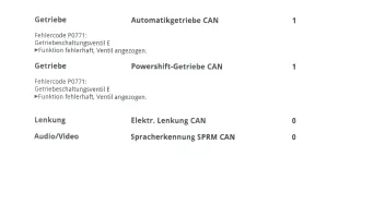

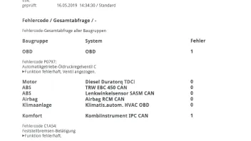

die Batterie hab ich ausgebaut - aufgeladen - und beim Händler testen lassen mit Belastungstest - an der Batterie liegt es leider nicht - die ist in Ordnung. Allerdings habe ich die Fehler gelöscht und nochmals auslesen lassen - das "Cockpit-Disco" ist jetzt weg und vor allem Öldruckregelventil C wird angezeigt - laut Werkstatt kam beim ersten auslesen auch neben dem Ventil C der Fehlercode P0771 - Getriebeschaltungsventil E - Keine Leistung/nicht angezogen - auf. Anbei die aktualisierte Fehlerliste:

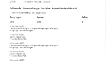

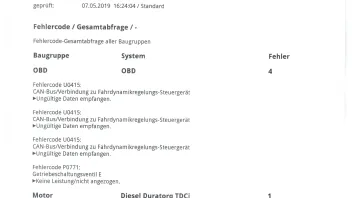

Anbei die Fehlerlisten - erst vor :
und dann nach dem löschen
