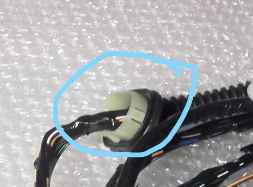

Hab mir die beiden Plastikhalter jetzt in Fusion360 erstellt und mal ausgedruckt. Hab es vorher eingebaut und was soll ich sagen, passt perfekt. Zwischen Original links und meinem Nachbau merkt man keinen Unterschied. Die .stl kann ich gerne auch zur Verfügung stellen wenn Interesse besteht.
Danke schonmal an alle.
Ich hab mal ein Bild angehängt mit dem Teil den ich suche.
Glücklicherweise müsste nichts ausgepinnt werden, da bei mir die rechte Seite mit dem Wischwasserschlauch kaputt ist und man den ja abziehen kann. Dachte mir nur unter Kabeldurchführung können sich mehr Leute etwas vorstellen.
Bei meinem Mondeo ist leider der Plastikteil der die Gummitülle festhält kaputt.
Reparatursätze mit Kabel habe ich bereits gefunden, aber mit ~30€ leider relativ teuer. Gibt es diese Plastikeinsätze auch einzeln zu kaufen?
