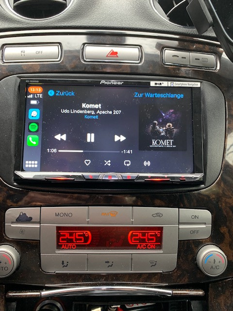

    Hallo zusammen ,
    ich habe seit geraumer Zeit ein kurioses Problem .
    Vor einigen Jahren habe ich den 2007er Mondi mit einem Pioneer Navi inkl. Adapter für die Lenkradbedienung(Modul von ACR)ausgestattet.Soweit so gut.
    Seit geraumer Zeit startet das Navi ständig Neu in unregelmässigen abständen meistens wenn es innen warm wird.Mal fällt es für 1 minute aus manchmal auch für eine halbe Stunde.
    Tja dachte das Navi hat einen weg also ausgebaut und gegen ein nagelneues Pioneer Mediaceiver 9200 getauscht .Tja das war es wohl nicht !
    Im 2. schritt dann die Sicherung getauscht das war es dann auch nicht.
    Dauerstrom muss es ja eigentlich bekommen sonst wären ja alle Einstellungen bei jedem an und aus weg.
    Ich bin leider nicht der super Crack in KFZ Elektrik .
    Jetzt zu meiner Frage :
    Hat jemand ne Idee woran es liegen kann oder hatte das Problem jemand auch schon?
    Nette Grüße
    Miky
