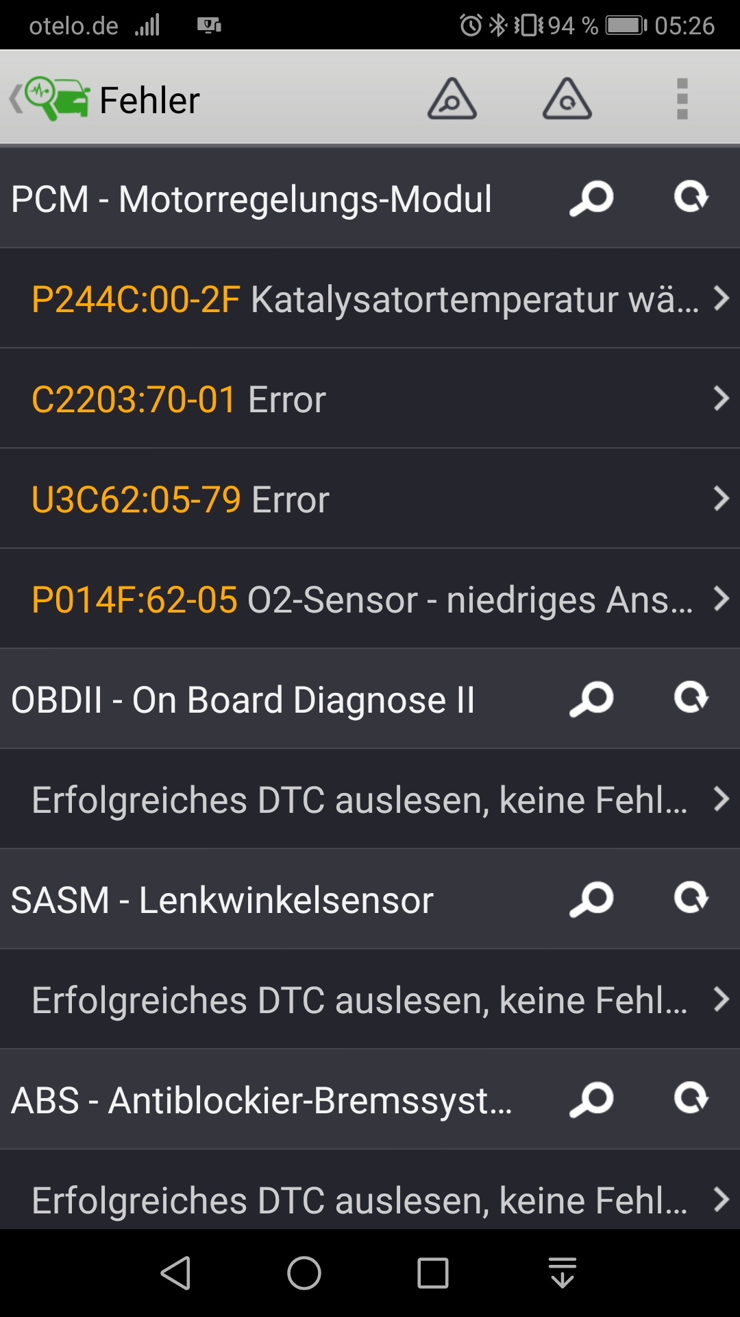

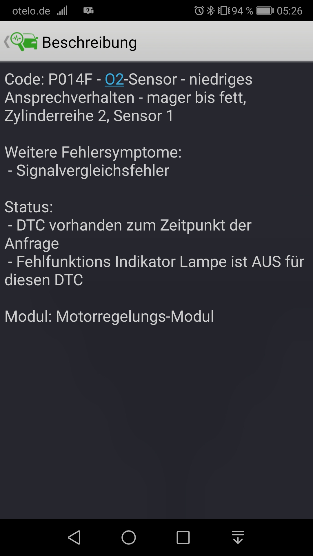

Auf der Autobahn hat er fertig Regeneriert dauerte nur länger und Schwankte so zw 640 und 570 Grad .
Heute Mittag schauen auf der Heimfahrt was er macht und dabei mit forscan Auslesen. Wenn nicht bestellen ich mir den verdampfer oder je nach Wetterlage untersuche ich den Akten ob dieser dicht ist. Wenn die Glühkerze an Arsch wäre würde es ja einen anderen Fehler geben oder
Mfg
Christian
Neee V8 muss nicht sein das reicht mir auf der Arbeit;)

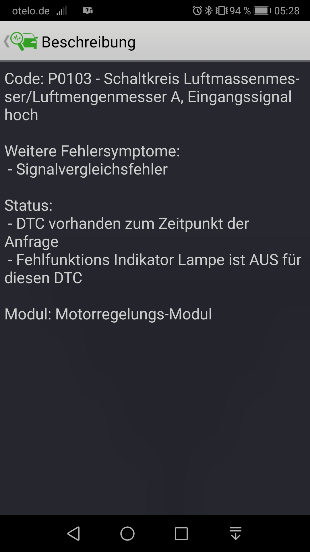

Beim Löschen kam noch der Fehler LMM aber der ließ sich auch löschen
