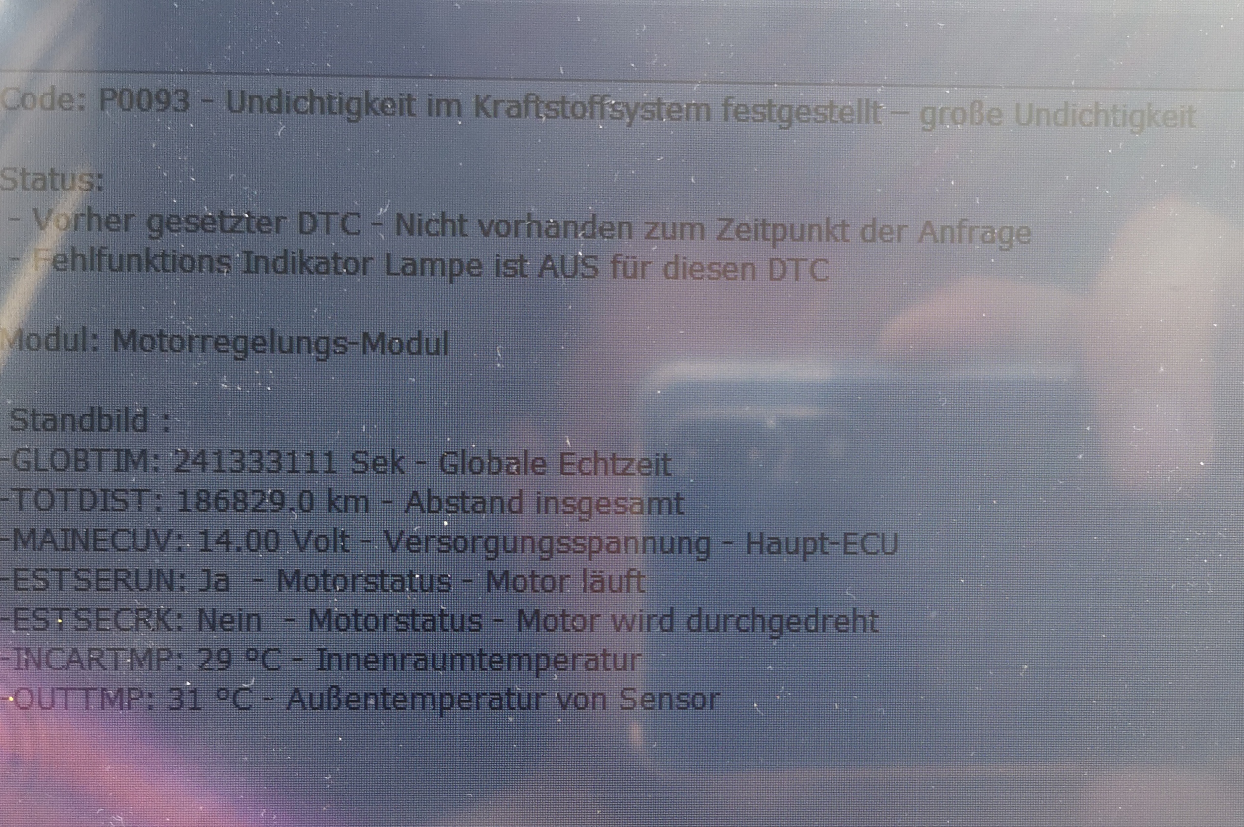

    Es handelt sich um. Ein Ford Galaxy wa6 2.0 TDCi 163 ps.. Ja ich weiß es ist ein Mondeo forum, leider bekomme ich aber in keinen anderen forum wirklich was raus und dachte ich probiere es hier mal.
    Ja also ich habe seit einiger Zeit ab und an das Problem das mein Galaxy mir bisschen Ärger macht.
    Wir waren am WE in HH und ja ich bin auf die Autobahn und habe dne 4 Gang durchbeschleunigt und zack im 5 Gang dann kam mit einmal kam Motorstörung aber fuhr normal weiter dann im 6 Gang 120 Vollgas zack Notlauf motorstörung und ESP Lampe ging an, danach keine Leistung mehr und ich schaffe sie 100kmh gerade noch so.
    Habe dann mal mit Forscan ausgelesen und raus kam das.
