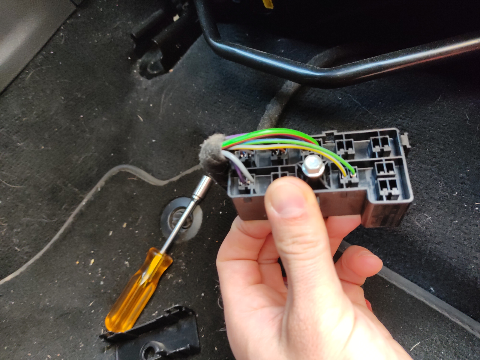

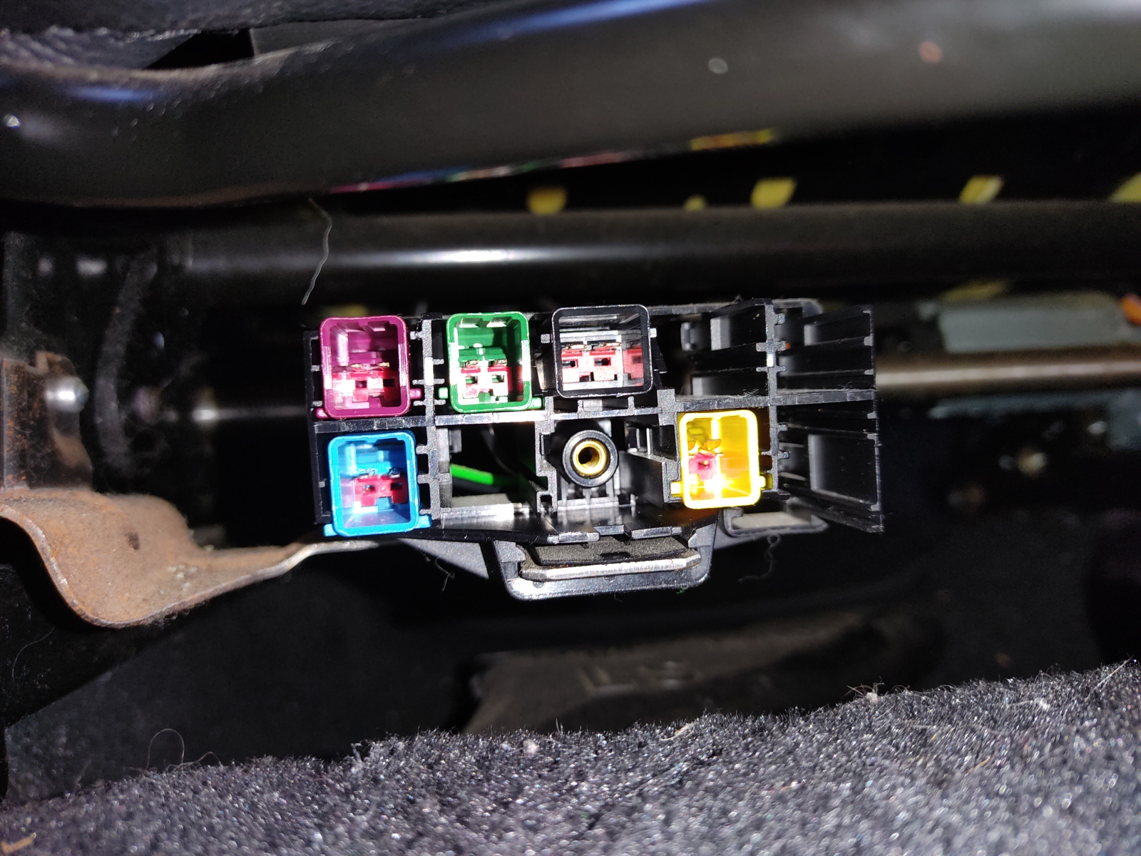

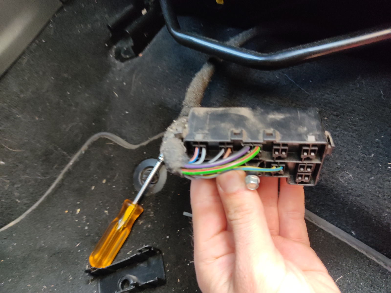

    Ich hab heute mir die Anschlüsse am Stecker angesehen. Weiß jemand ob die Anschlüsse alle belegt sind für die 8 Fach verstellbaren oder ob die freien Anschlüsse die zusätzlichen für Massage und Sitzkühlung sind?
    Meine Spiegel fahren jetzt nicht automatisch runter beim Einlegen des Rückwärtsgang. Das Spiegelsteuergerät wird bestimmt dies machen und die Spiegel auf die passende Sitzposition einstellen. Wenn die memory Funktion nicht genutzt wird, kann das funktionieren muss aber nicht, wenn die Steuergeräte miteinander reden.
    Lg
    Meine Frau ist ca 25 cm kürzer als ich sie fährt ganz vorn und ganz oben. Am liebsten noch mit Recht gerader Sitzfläche. Ich fahre irgendwo in der Mitte was den Abstand und die Höhe betrifft aber gerne mit geneigter Sitzfläche. Im Passat waren die Sitze drin bei denen das ging, beim mondi hatte ich es beim Kauf nicht gesehen bzw. Stimmte der Rest des Angebots.
    Die Schalter sind ja an der unteren Einheit des Sitzes. Spannung ist auch da, da m in jetziger Sitz elektrisch in der Höhe zu verstellen geht. Stecker anzupassen und die Spannung auf die andern Motoren zu Brücken sollte nicht das Problem sein.
