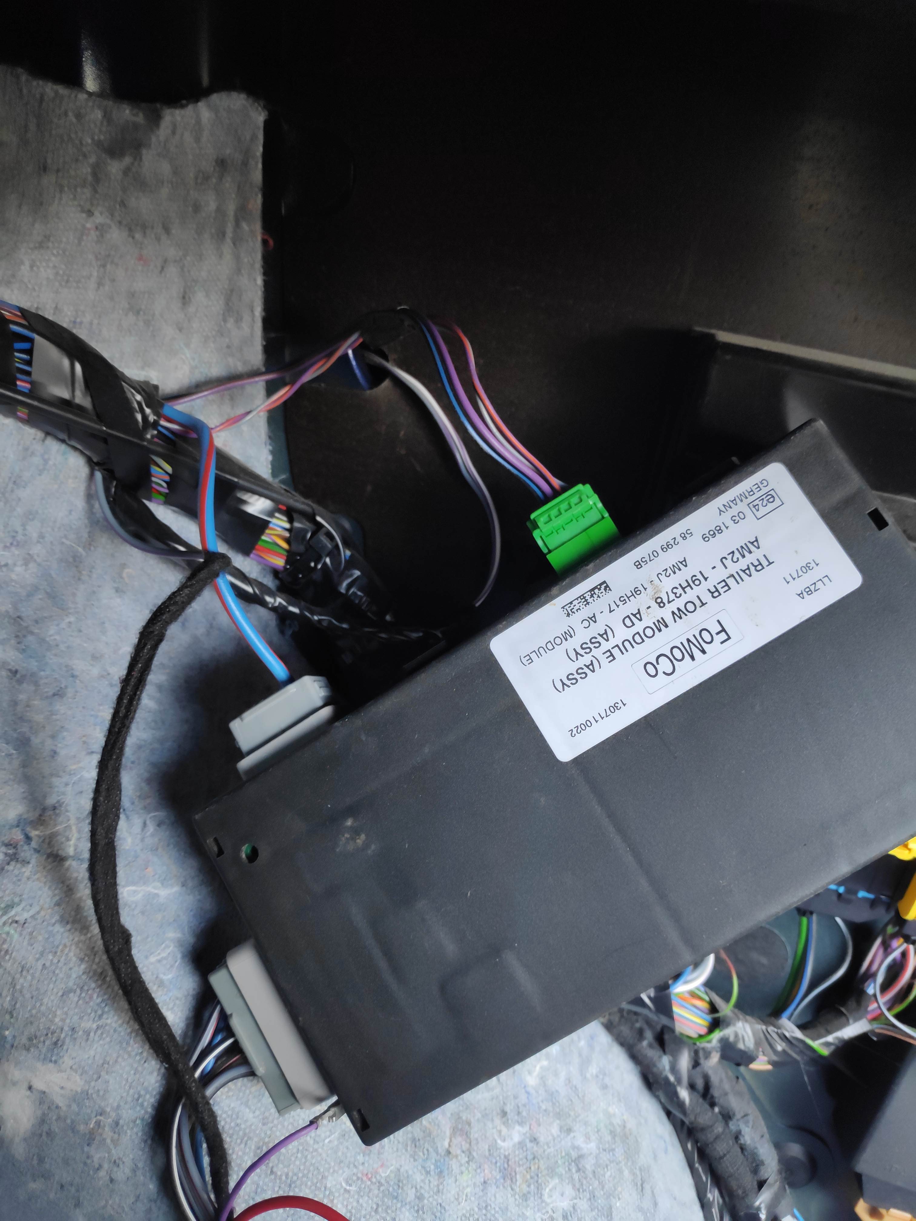

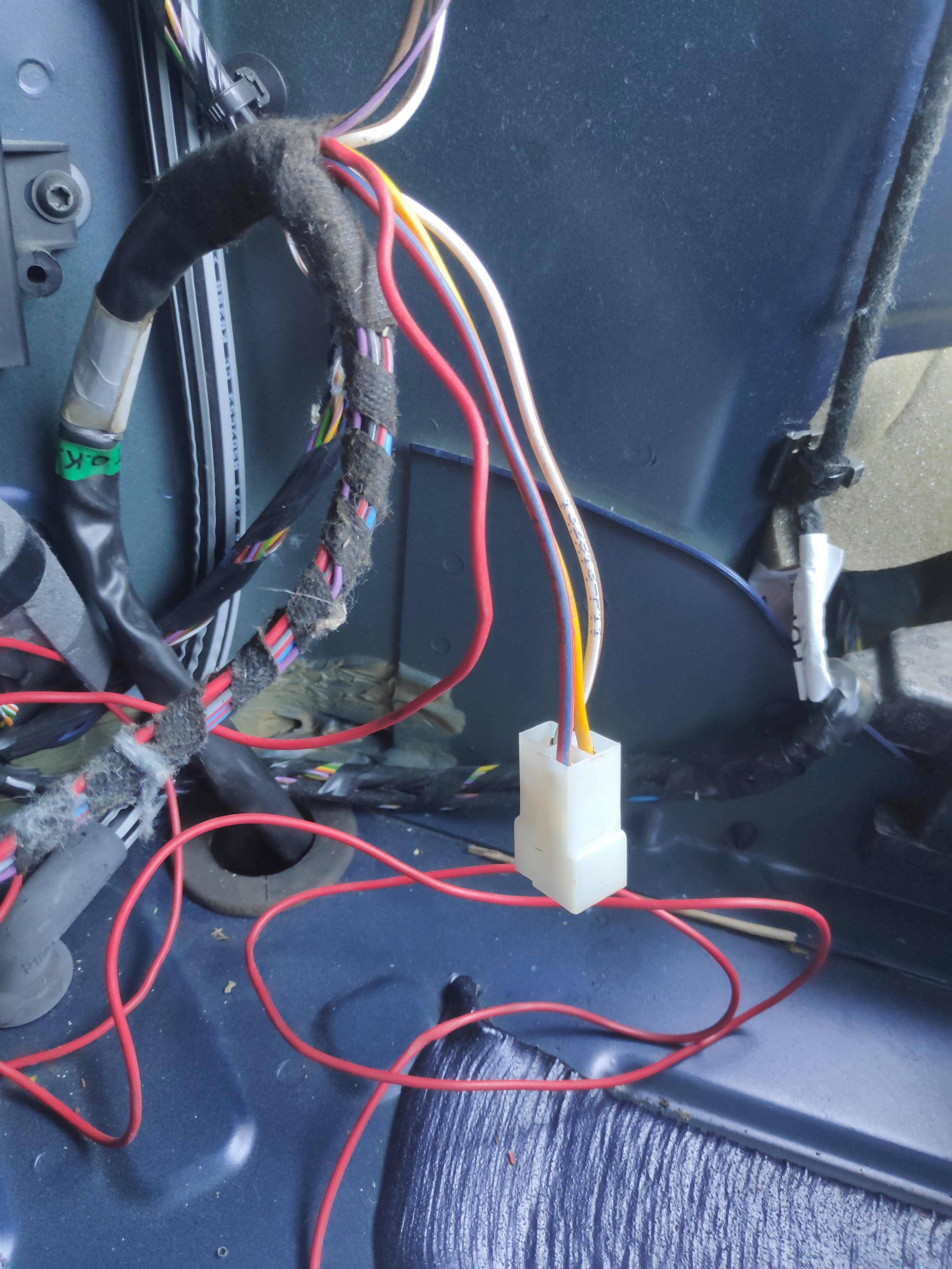

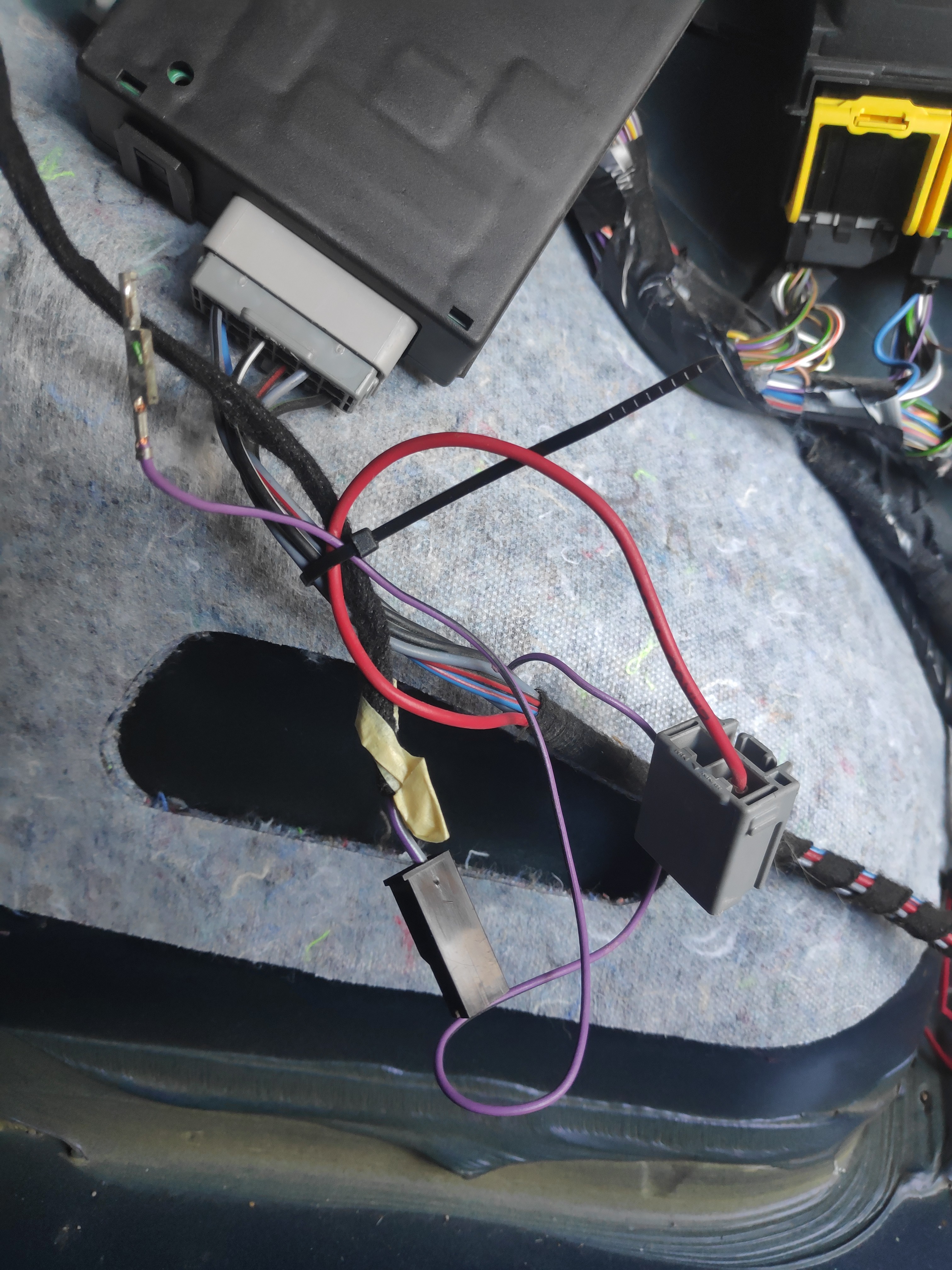

Strom auf dem einzelnen blau-roten Kabel? Wenn nicht dann Sicherung FA 11 im Si.-Kasten Kofferraum links prüfen, wenn die OK ist dann vorne im Motorraum-Si.-Kasten Nr. 17-20 prüfen. Alle Masseverbindungen zum Modul und zur AHK-Steckdose OK?
Dauerstrom ist drauf auf dem einzelnen. Fa11 war auch drin und okay. Masse überall okay. Motorraum checke ich morgen. Ggf ist in der Steckdose zur AHK was faul. Ging aber nicht auf da ich zwei Schrauben aufbohren muss. Melde mich morgen
Guten Tag. Habe die Westfalia im mk4fl drin und heute beim Ford Händler auch freischalten lassen. Alle Lampen sind trotzdem tot. Habe ich etwas nicht angeschlossen? Ist eine gebrauchte. Übrigens alle Kabel am Ausgang des Moduls haben Saft. Wollte mir den Stecker zum Anhänger angucken aber muss die Schrauben rausbohren. Ggf ist da was abgerissen.
