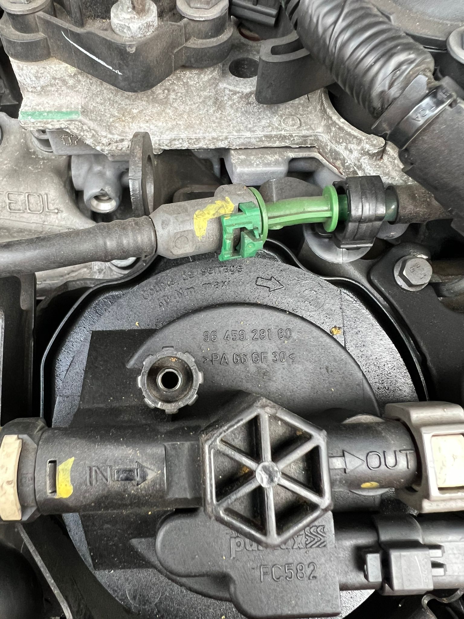

So muss mich wieder hier mit meinem Problem erneut Hilfe suchen...heute neue Batterie eingebaut , da wie schon angekündigt die Alte nicht mehr lange macht....so war es auch es wurde wieder kälter und die Probs waren wieder da...nur ohne Fehler im Speicher....Startet fast normal...dauert 2-3 Sek. länger....habe ich jetzt mal der längeren Standzeit gewidmet...habe nun bemerkt das es am Dieselfilter tropft....ok...wollte ich nach Ersatz schauen und bin verwirrt...wenn ich die Nr. 96xxxxxxx eingebe erhalte ich einmal das Ding was ich da habe....es steht immer Dieselfiltergehäuse
Jetzt die Frage gibt es den Filter seperat...oder ist dieser dabei....und wenn seperat , welche Nr. hat dieser ?...
Nächste Frage ....ich habe diesen abgewischt und mehrfach den Motor gestartet ...ne Runde gedreht ( unauffällig ) und jetzt sind keine Dieselspuren zu sehen und es hat vorher im Sekundentakt getropft...woran liegt das jetzt bzw. was kann da nicht stimmen ?

Ok...zum Verständnis...Bild 1 Dieselfilter , Bild 2 " Glocke " der Ölkühler , Bild 3 unter der Lima ...Druckwandler bzw . Ladedruckregelventil...dannfehlt mir jetzt noch der Stecker rechts neben den Ölkühler und ob dieser 1 oder 2 Adrig ist....und was das für`n Bauteil das ist auf dem er steckt...zum Fehler P1471...Sromkreisunterbrechnung ...wo sollte ich da noch zu erst schauen...bevor ich das EGR ausbaue was sich ja zwischen der Spitzwand und Motor befindet ...
So jetzt mal richtig ausgelesen....und noch ein paar Bilder dazu...finde nicht was das für Teile sind bzw..wo die Stecker hingehen...und 1 Stecker scheint ein Kabel durch zu sein..oder er hat nur 1....vielleicht kann mich jemand aufklären....Bild 1 scheit der Dieselfilter zu sein..bild 2 Was ist das für ein Bauteil mit dem Sechskant auf der Glocke und was fürn Bauteil ist das unter der Lima.. Letztes Bild ...Kabelbruch ?? oder ist es dort nur 1 Adrig ? Bild 3 der Kabelstrang dazu und was ist das fürn Bauteil/ Sensor wo der besagte Stecker draufsitzt ( oben links im Bild...)
