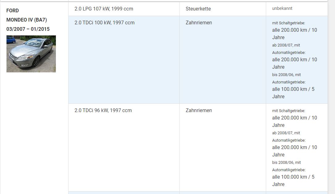

Schön. Kannst Du uns die technischen Hintergründe erklären, wieso ein Wandler einen Dieselmotor stärker beansprucht ? Ist dies vor allem während des Anfahrens der Fall oder wann genau ? Und vor allem: WESHALB ?
Bereits ausführlich hier erklärt.....aber lesen muss man schon können....direkt hier drüber und auch vorletzter Post auf Seite 2....
eigentlich nicht. Die Schaltvorgänge laufen beim Wandler ruckfreier ab als beim Schalter. Wie stark ich den Motor belaste hängt bei beiden Getrieben vom Fahrer ab. Der Zahnriemen hat auch nichts mit der Belastung des Motors zu tuen, er treibt ja "nur" Nockenwellen und Wapu. Völlig unerklärlich ist das Ganze beim Aggregateriemen, wo da die Unterschiede zwischen Wandler und Schalter sind kann ich nicht mal erahnen.
Der Grund für diesen Tausch waren bis zu einer Konstruktionsänderung Schwingungen im Riementrieb durch den Wandler.
Deshalb der verkürzte Intervall weil das Material schneller ermüdet durch diese Schwingungen.
Habe ich doch auch schon erwähnt...das der Motor stärker beansprucht wird durch den Wandler ....also auch logischerweise der Riemen und was dazugehört....
Es liegt einfach daran...das der Motor beim Wandler stärker beansprucht wird......ich fahre genau einen von denen wo der Riemen alle 5 Jahre/ 100000 Km gewechselt werden muss......und beschwere mich nicht wobei ich es auch lieber anders gesehen hätte.....Fakt ist nunmal das es so ist....und wer sein Mondeo liebt und in auch länger nutzen will ....muss das in Kauf nehmen oder sich vorm Kauf darüber informieren....
