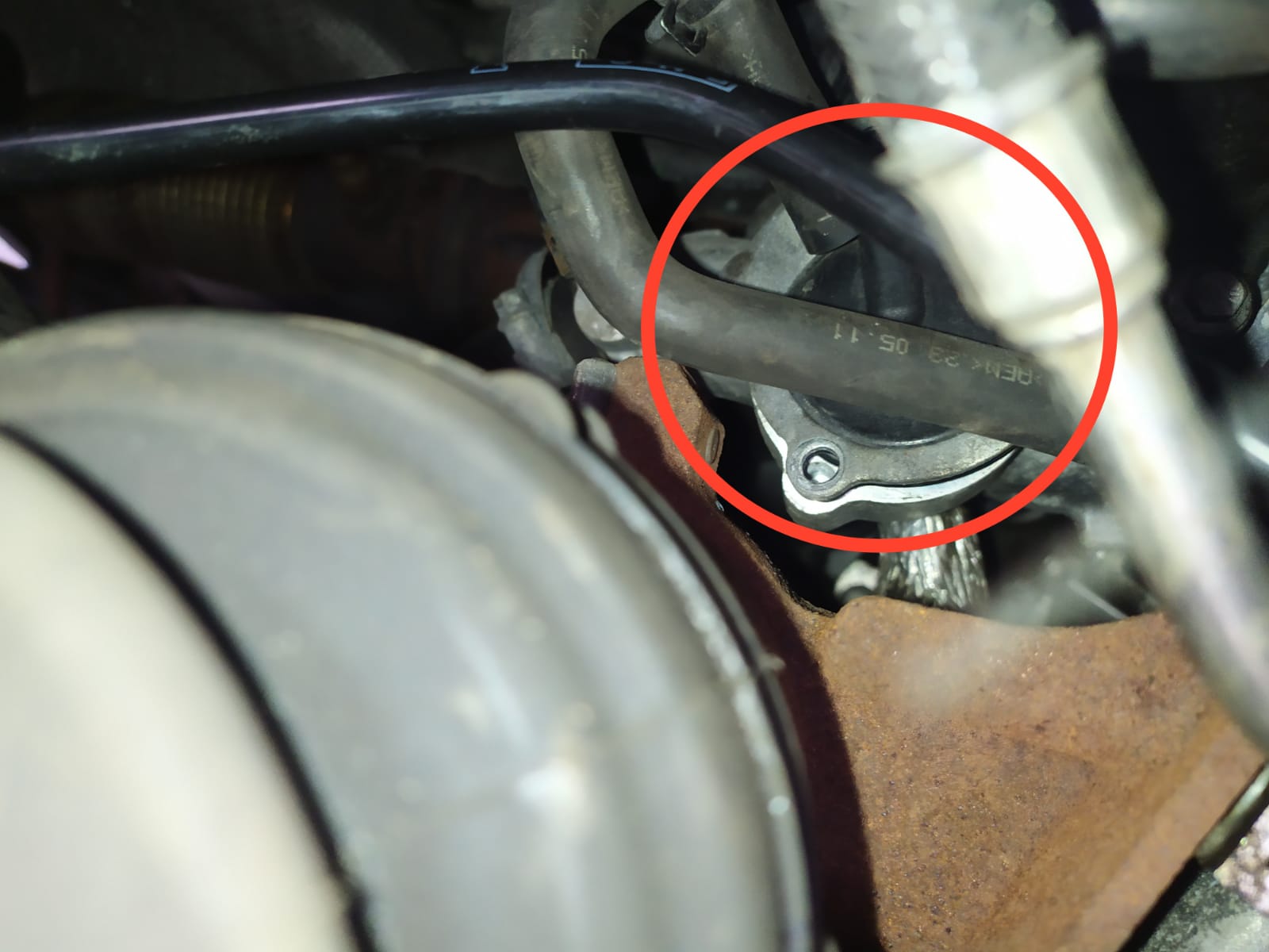

Pass beim Einbau gut auf den großen O-Ring auf... ... der hat sich bei mir unbemerkt aus der Führung verabschiedete und beim Anziehen hab ich ihn fein säuberlich in mehrere Teile aufgetrennt. Hatte mich schon über den Blow-Off Sound, wie bei einem offenen SUV / Blow-Off, gewundert

Ist mit am Turbo verbaut, wenn du also vorm Auto steht und auf den Motor guckst:
Links hinten unten, unterm ZR / Keilriemen, auf höhe der Antriebswelle.
Am einfachsten ran kommst du über das Radhaus auf der Beifahrerseite. Rad runter und dann kommt man, mehr oder weniger gut dran.
Bei mir war die Membran wohl noch ganz, aber unter anderem war die Schlauchschelle vom Unterdruckschlauch viel zu weit oben und hat gar nicht abgedichtet...

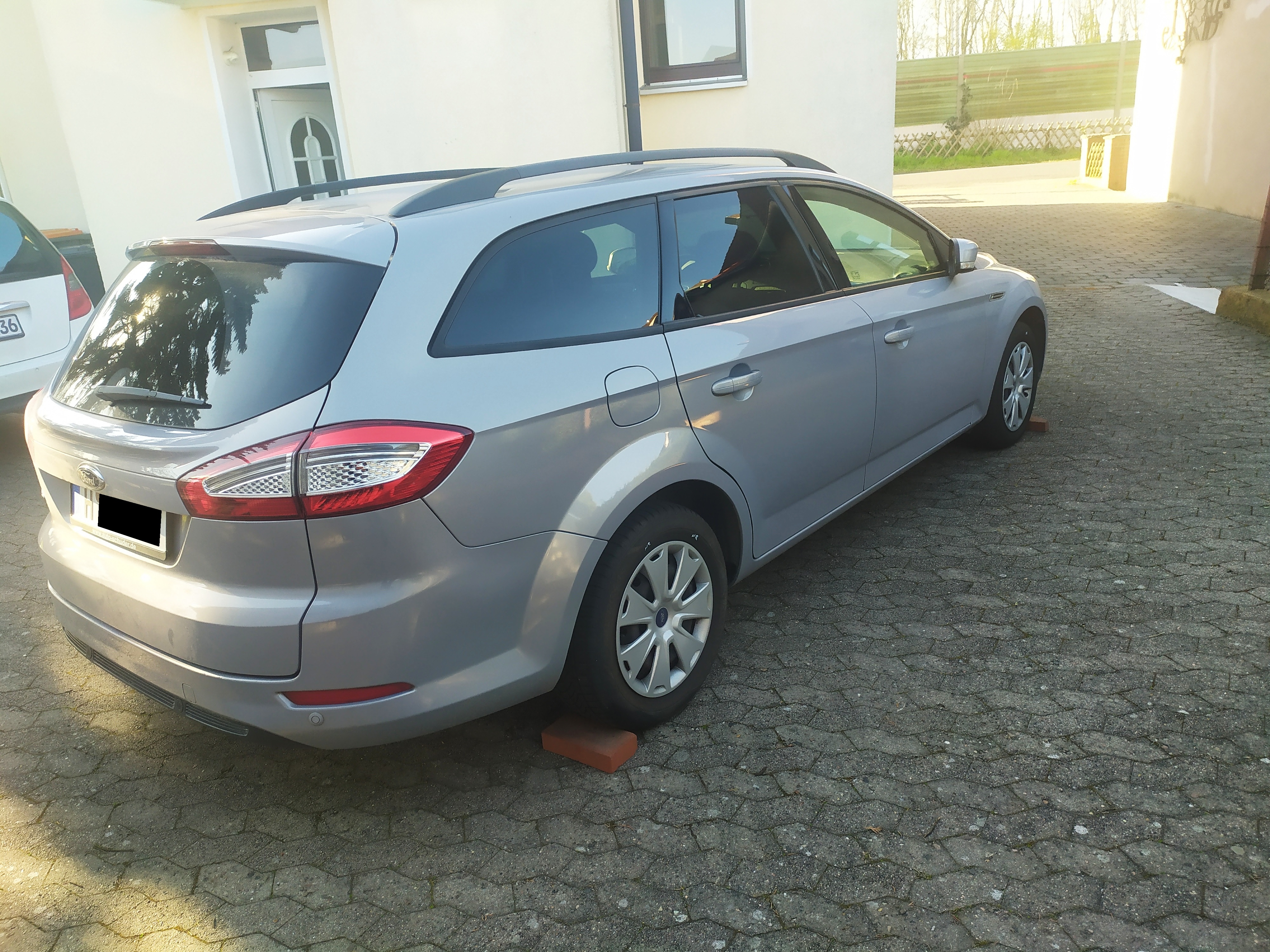

Was sollen denn die Backsteine einseitig rechts verhindern???
War zu faul die wieder wegzunehmen! Wollte Sommerreifen aufziehen bis ich festgestellt habe, vermeintlich die falschen Radmuttern zu haben...

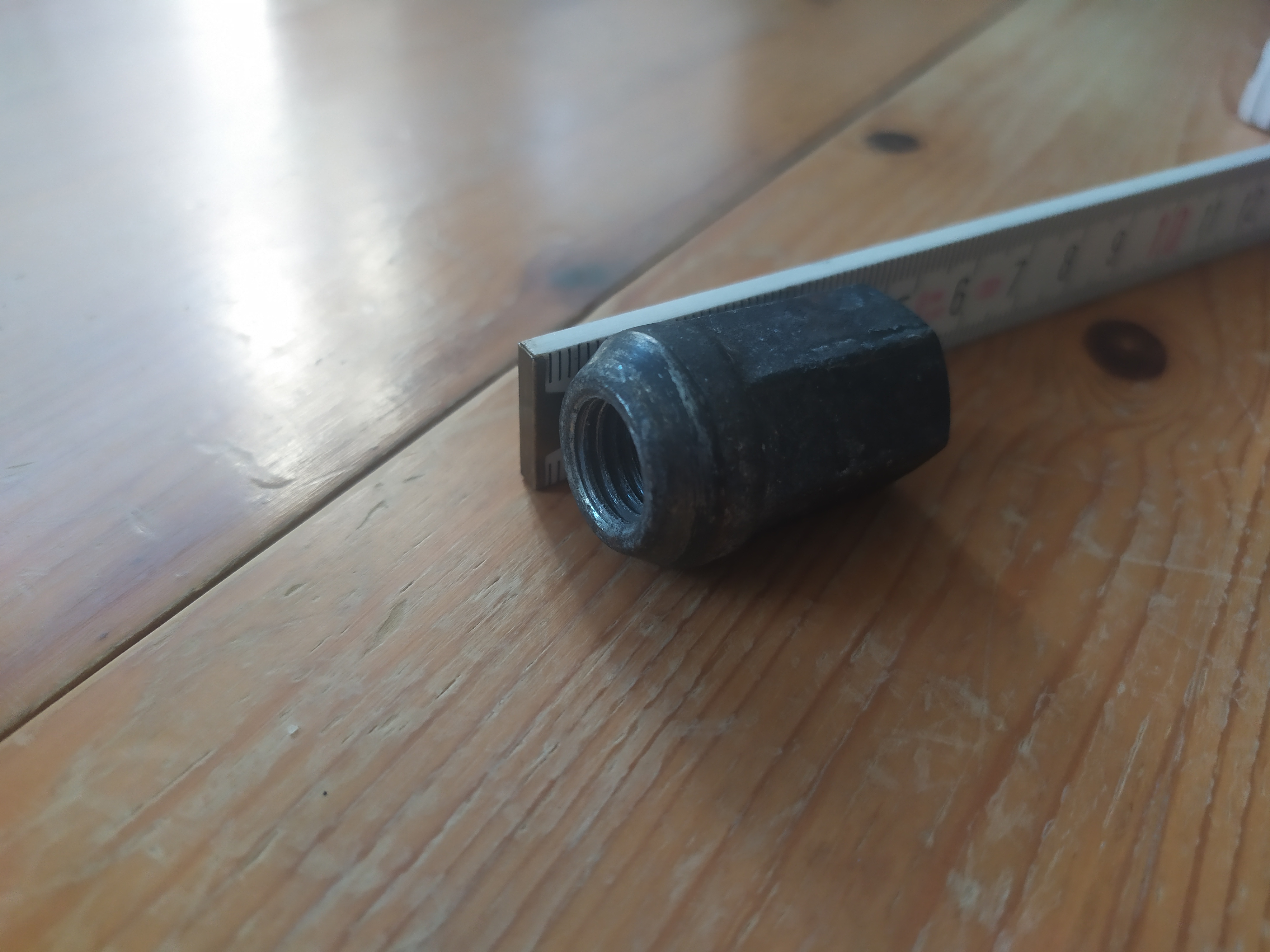

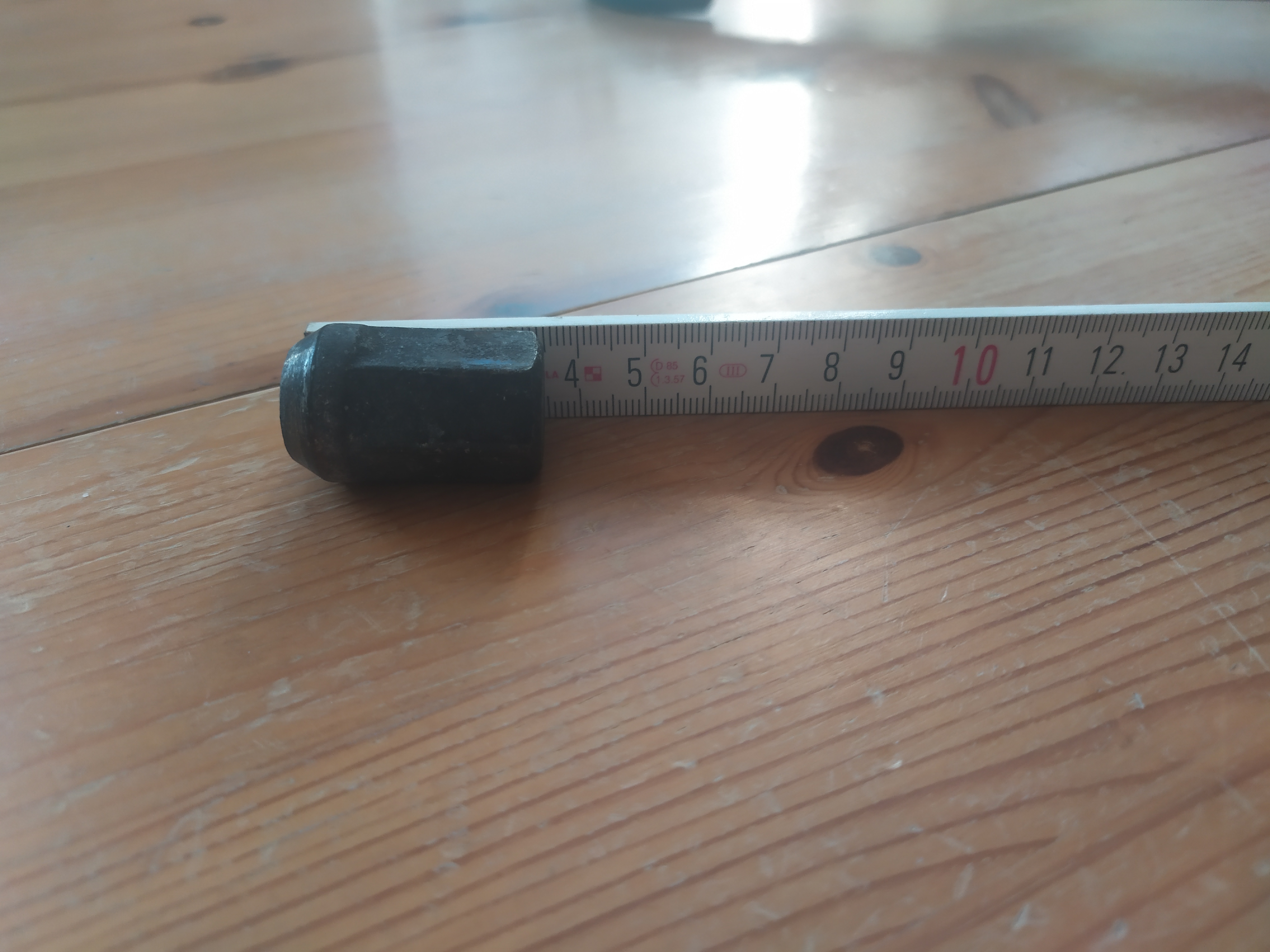

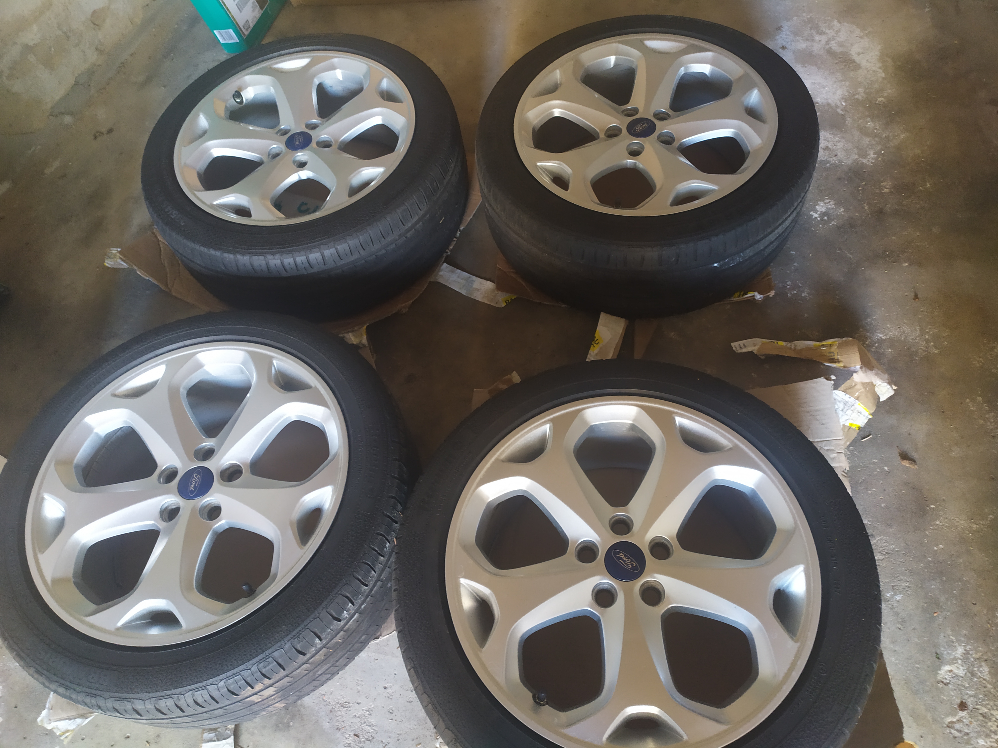

Hallo Zusammen,
ich habe mir gebrauchte Ford Alufelgen gekauft, sofern ich das bisher nachvollziehen konnte auch die passenden für den MK4:
BS7J-FA
Der Verkäufer hat mir einteilige Radmuttern mitgegeben, die lt. seiner Aussage "beim Kauf seines Fahrzeugs mitgegeben wurden".
Für mich sehen die nach Muttern für Zubehör oder ggf. als geschlossene für Stahlfelgen aus und die gucken bei montierter Felge ganz ordentlich raus...
Meine bisherige Suche hier im Forum ergab: Original Ford Felgen immer mit den zweiteiligen Muttern.
Passen diese hier?:
Vielen Dank euch
