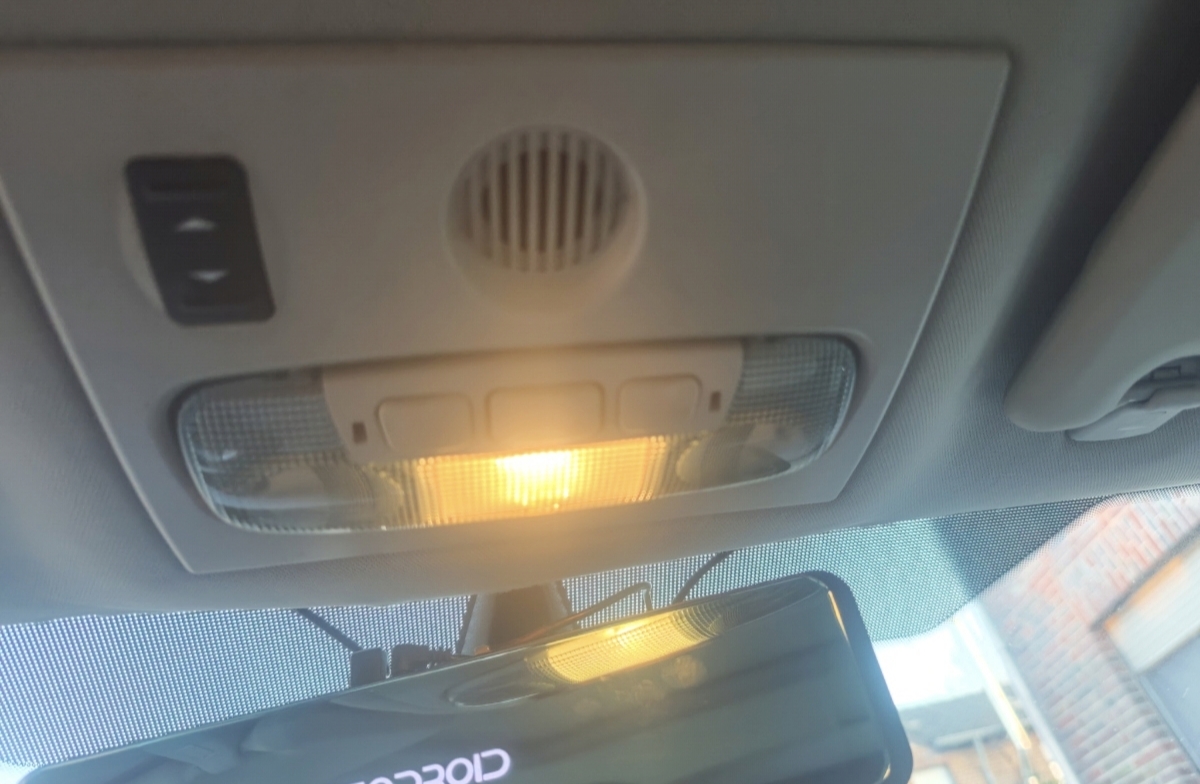

Innenlampe: Hardware getauscht mit passender Lampe, Modul, Sensoren (Danke an Erfurter und Go4IT).
Mit Elmconfig nur die Einstellungen gemacht

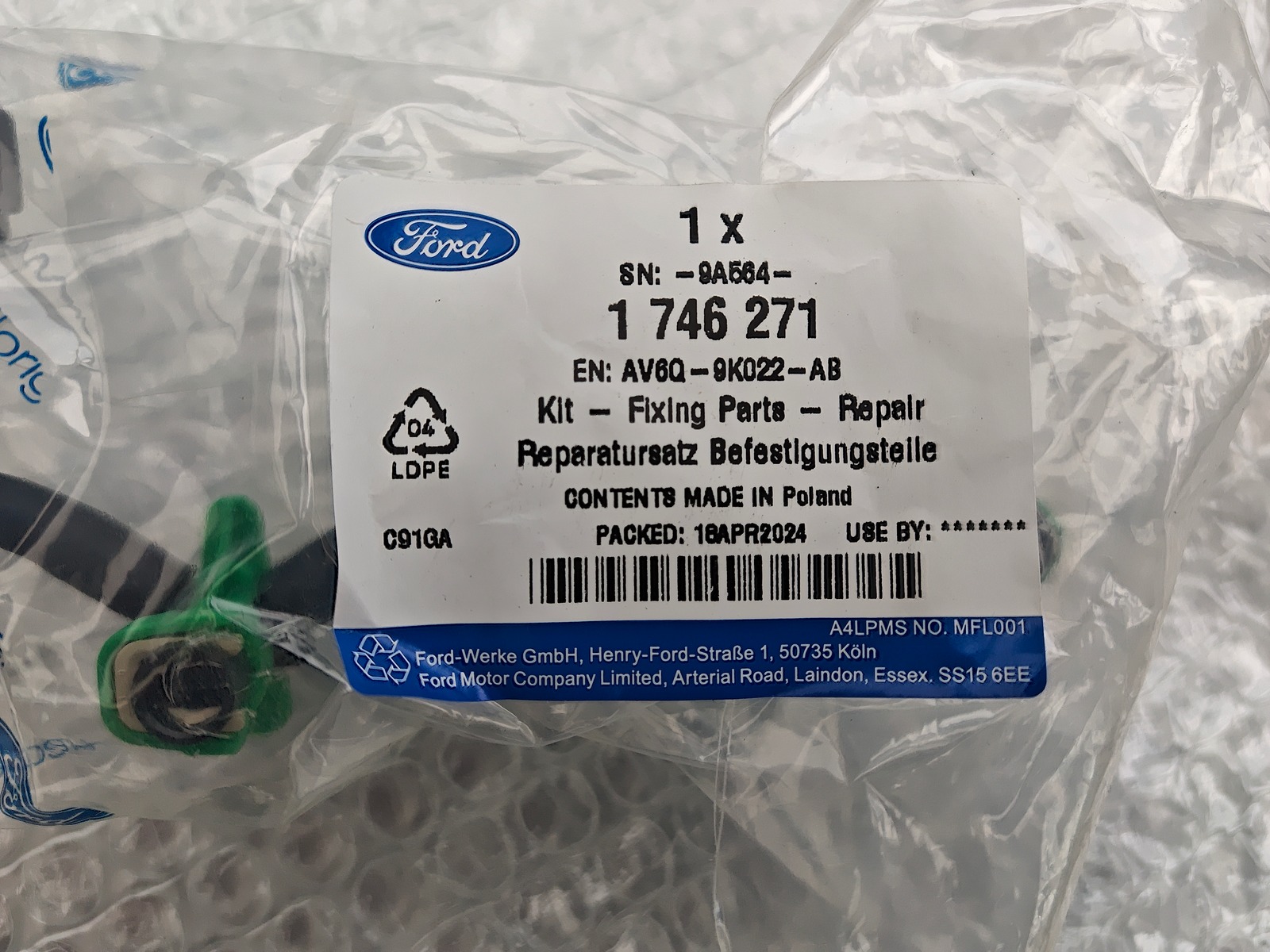

Fehlermeldung wegen fehlendem Motorhauben-Schlosskontakt hab ich zuerst Kabel überbrückt.Schloss wird nach gekauft für 30€

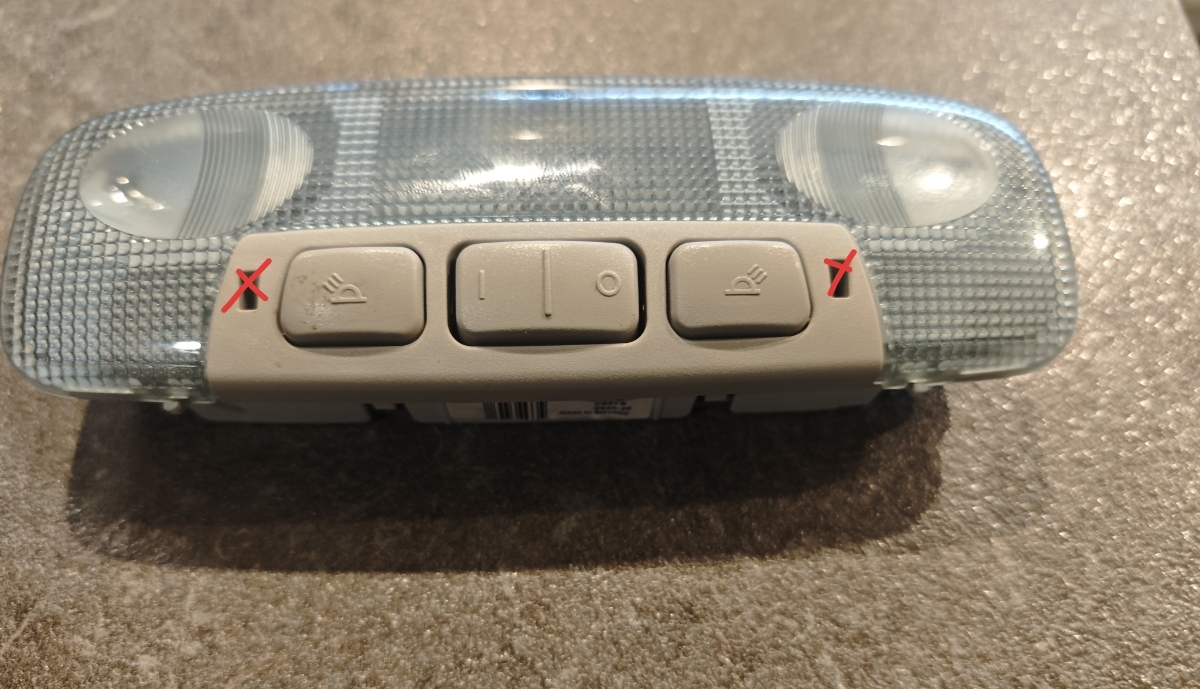

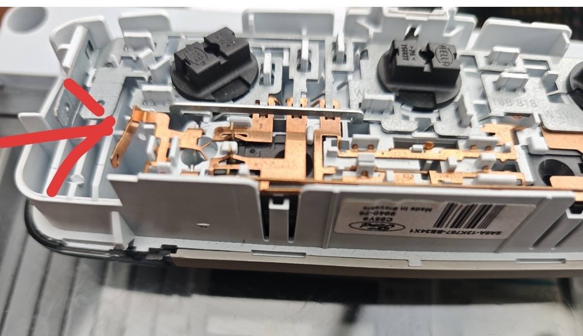

Ich habe heute die passende Hardware eingebaut,passt.,Licht funktioniert, Dreipoliger grüne Anschluss Stecker ist auf Sensor Modul angesteckt.
Ich habe aber bei alten ( Original)Lampen Konstrukt, ein Anschluss mehr, hat das wahrscheinlich mit beleuchteter Taste zu tun, würde ich jetzt annehmen.Funktion hat es bei neu nicht,kann man weg lassen.
Ersatz-Ding hat so was nicht (Anschluss nicht, Beleuchtung nicht).
Und noch was wegen, Alarm freischalten,einfach unter Passende Reiter in Elmconfig "with Alarm dingsbums sensor" suchen,und das wars,mehr nicht!?

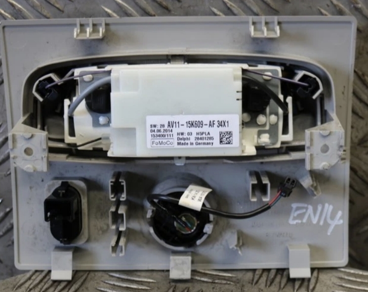

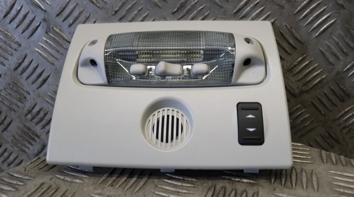

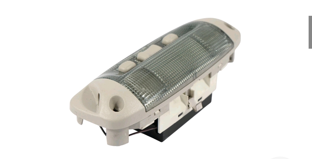

Nur zum Verständnis: Alte Lampe halter raus ohne Sensoren und die neue mit Sensor rein clipsen und verkabeln (Stecker ist vorhanden bei mir).!?
Hab ich gar nicht geachtet, dass man Lampen für Teil separat rausfummeln kann. 😉und das neu rein passt.
An sonsten Dremel und zwei Löcher für die Sensoren.
Go4IT Das wird bei mir nicht passen ohne Komplette Blende austauschen oben inkl SD Schalter oder hab ich Tomaten vor Augen.
wenn ich passende AM2T-15K607-AB suche, hab ich kein Beleuchtung mehr 😁
