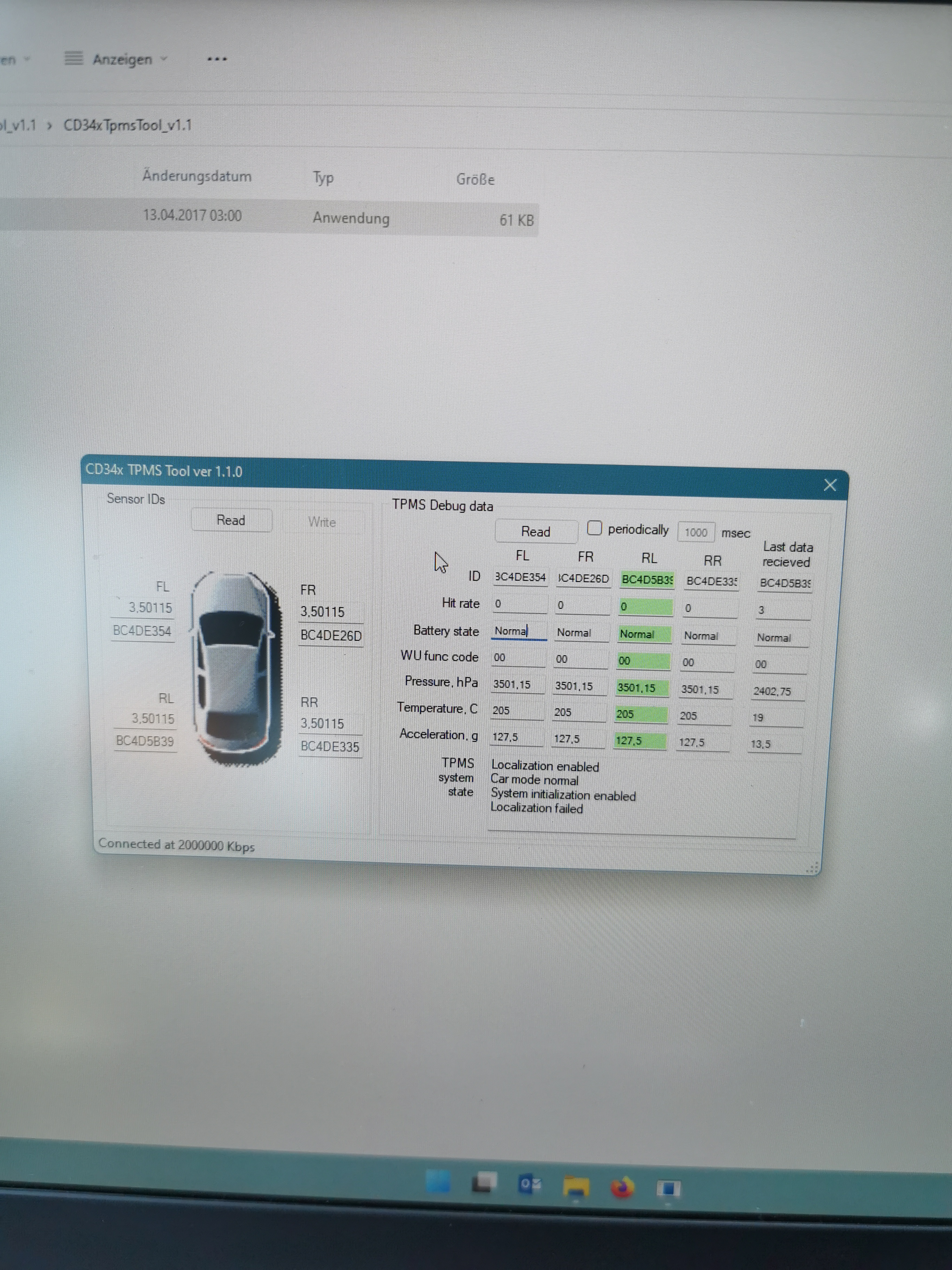

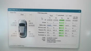

Hi, konnte mit den TPMS TOOL glaube die Sensoren auslesen. Die Werte stimmen zwar nicht, aber immerhin hat er was gefunden. So, was fang ich nun mit dieser Info an.
Könnte sein. Aber das lässt sich erst sagen wenn man sie hat. Aber ist kein Problem die zu bekommen. Die können ja mit dem Tester ausgelesen werden. Mit einem guten in Werkstattqualität meine ich. Natürlich nicht mit so einem 10 EUR China-Spielzeug.
Alternativ gehts auch mit dem ELM-Adapter und einem kostenlosen Software-Tool wie es zB im Mondeo-WIKI verlinkt ist.
?Ich such wie ein doofer und lese jeden Inhalt den ich im Netz finden kann, dass da hab ich wohl übersehen. Muss ich morgen gleich mal testen. Danke dir für den Tipp. Vllt findet er sie ja... Dann sehen wir weiter.
