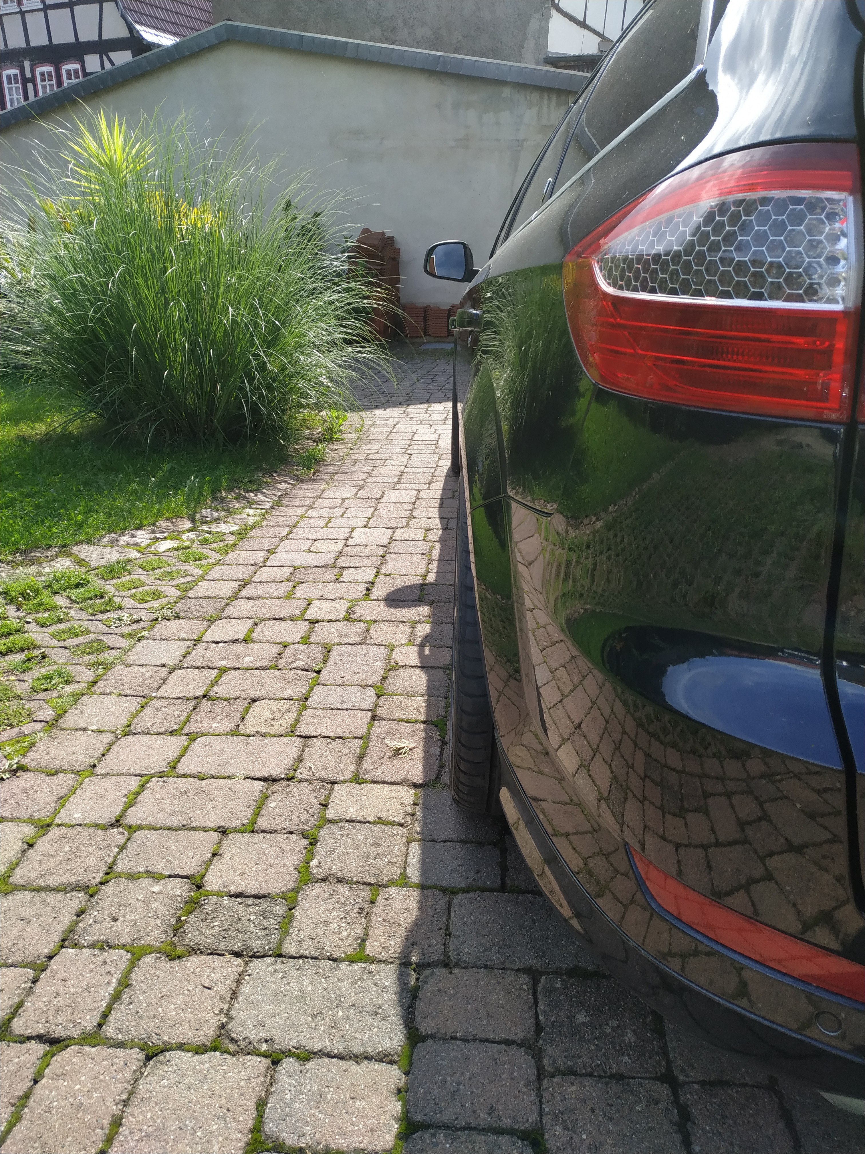

    So das Thema Spurplatten war dann mal ein Satz mit X...
    Eine kleine Testrunde gedreht und direkt bei der ersten größeren Bodenwelle hat's die vorderen Radläufe hart auf den Reifen geschlagen.
    Habe die Dinger nun wieder demontiert da ich mir nicht die Radläufe versauen möchte.
    Also wer einen Satz neuwertiger Spurplatten möchte kann sich dann bei mir melden.:pinch:

    Ansonsten hab ich heute mal ein paar Spurplatten unter die Räder geschraubt, wollte eigentlich 15mm aber da ich keine Lust hab die Radlager auszubauen hab ich 20mm Platten zum aufschrauben genommen.
    Allerdings sieht das jetzt schon arg eng aus, ich glaube eher nicht das ich das so abgenommen bekomme.:(

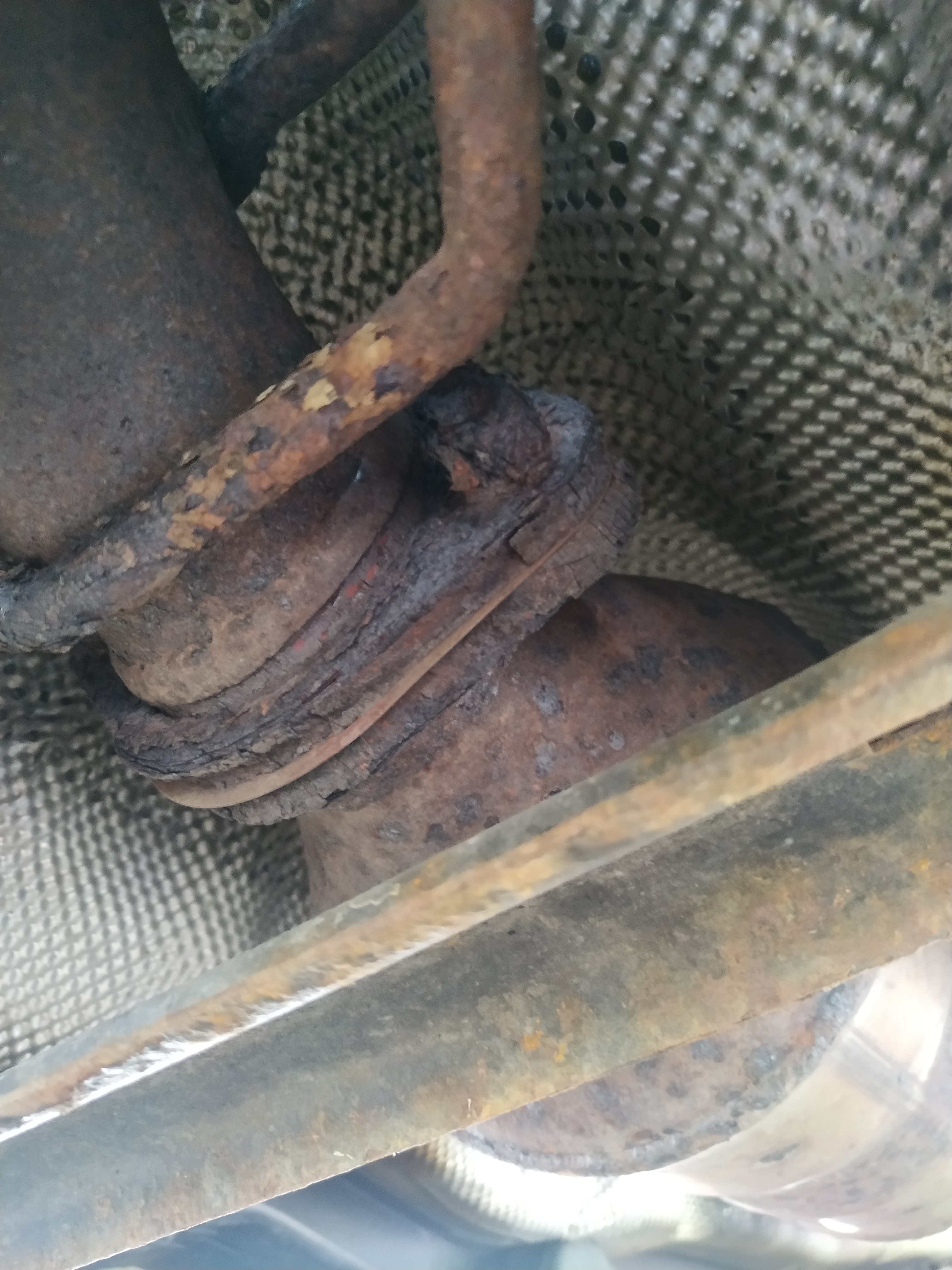

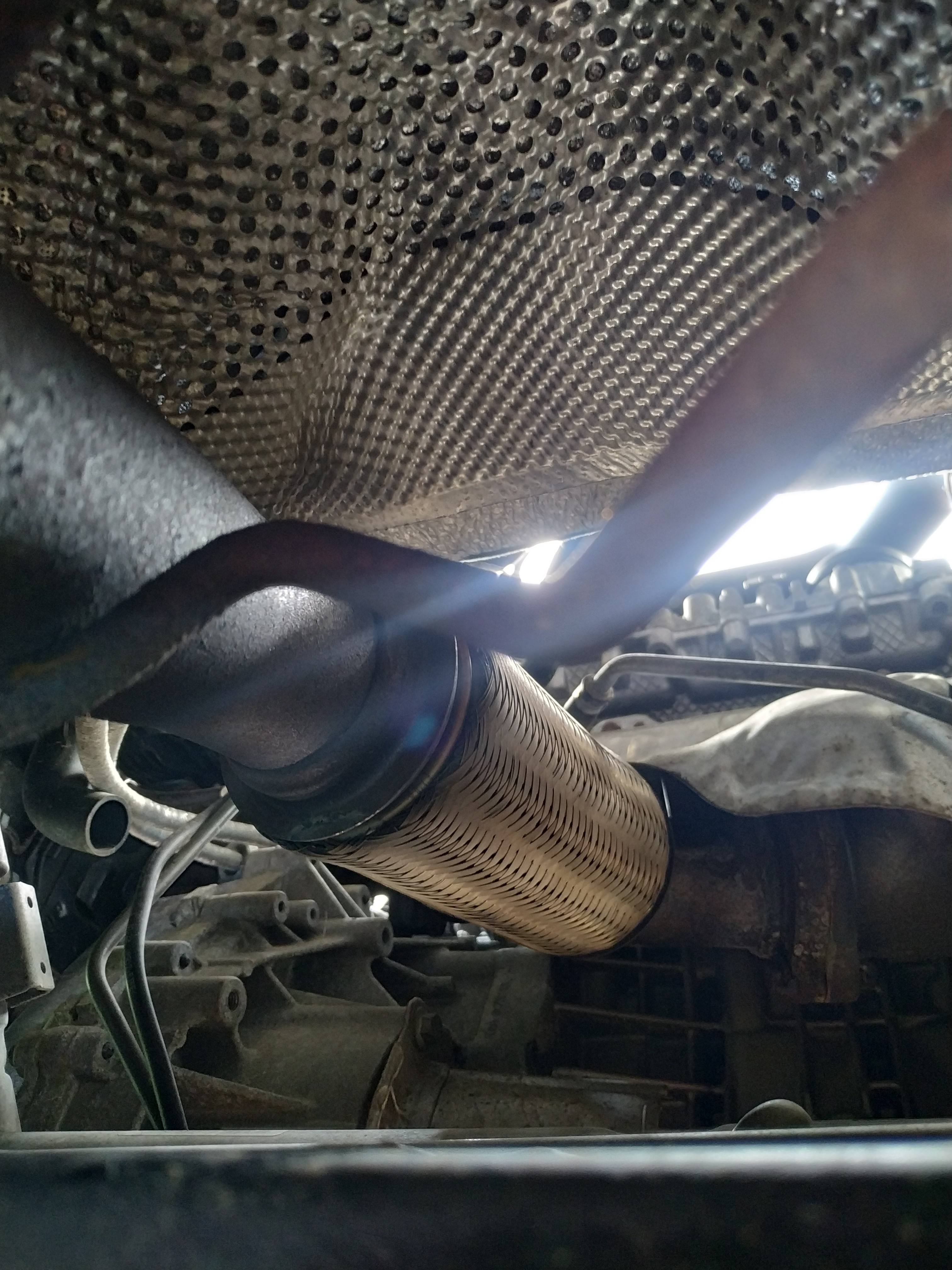

    Ja und dann hatte ich zuletzt auch immer mehr ruckeln unter Teillast und Abgasgeruch beim fahren mit offenem Fenster. Spritverbrauch ist höher geworden (14 Liter aktuell) also habe ich mich mal drunter gelegt und das Downpipe begutachtet.
    Also die Schellen scheinen zwar noch dicht zu sein obwohl die am Kat schon sehr bröselig ist aber das Flexrohr löst sich auf, die äussere Ummantelung ist schon abgerissen.
    Sieht wohl so aus als müsste ich demnächst mal in ein neues Downpipe investieren. ;(

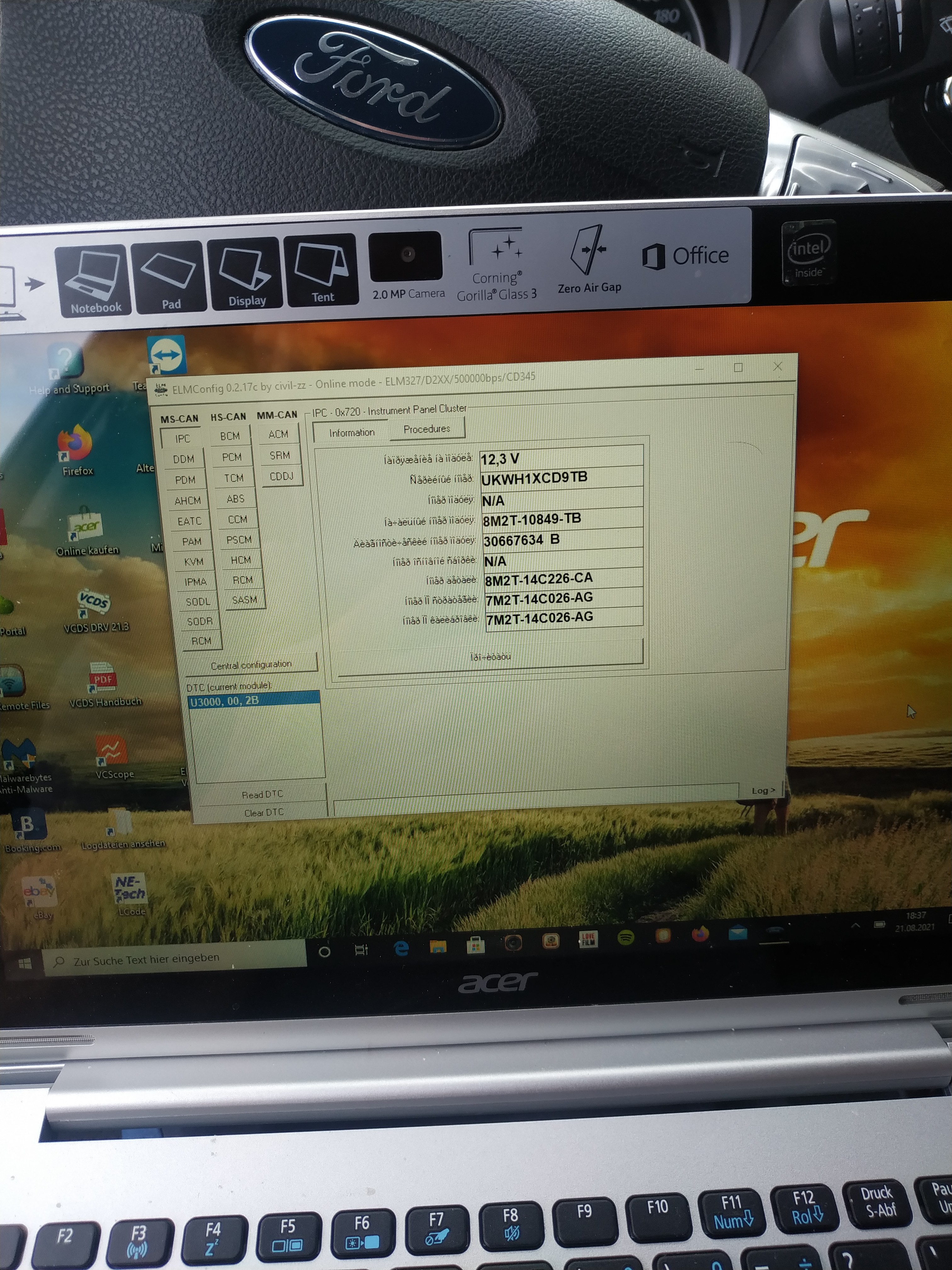

    Soo, ich hab mir heute endlich mal die Zeit genommen und mich mit elmconfig beschäftigt.
    Die CCC von BCM hab ich mal ins IPC kopiert, danach alle DTCs gelöscht aber die beiden Fehler im IPC waren trotzdem wieder aufgetaucht.
    Also nochmal gelöscht und für ein paar Stunden die Batterie abgeklemmt und danach eine Runde gefahren.
    Jetzt ist zumindest der B18A weg aber U3000 taucht weiterhin auf.

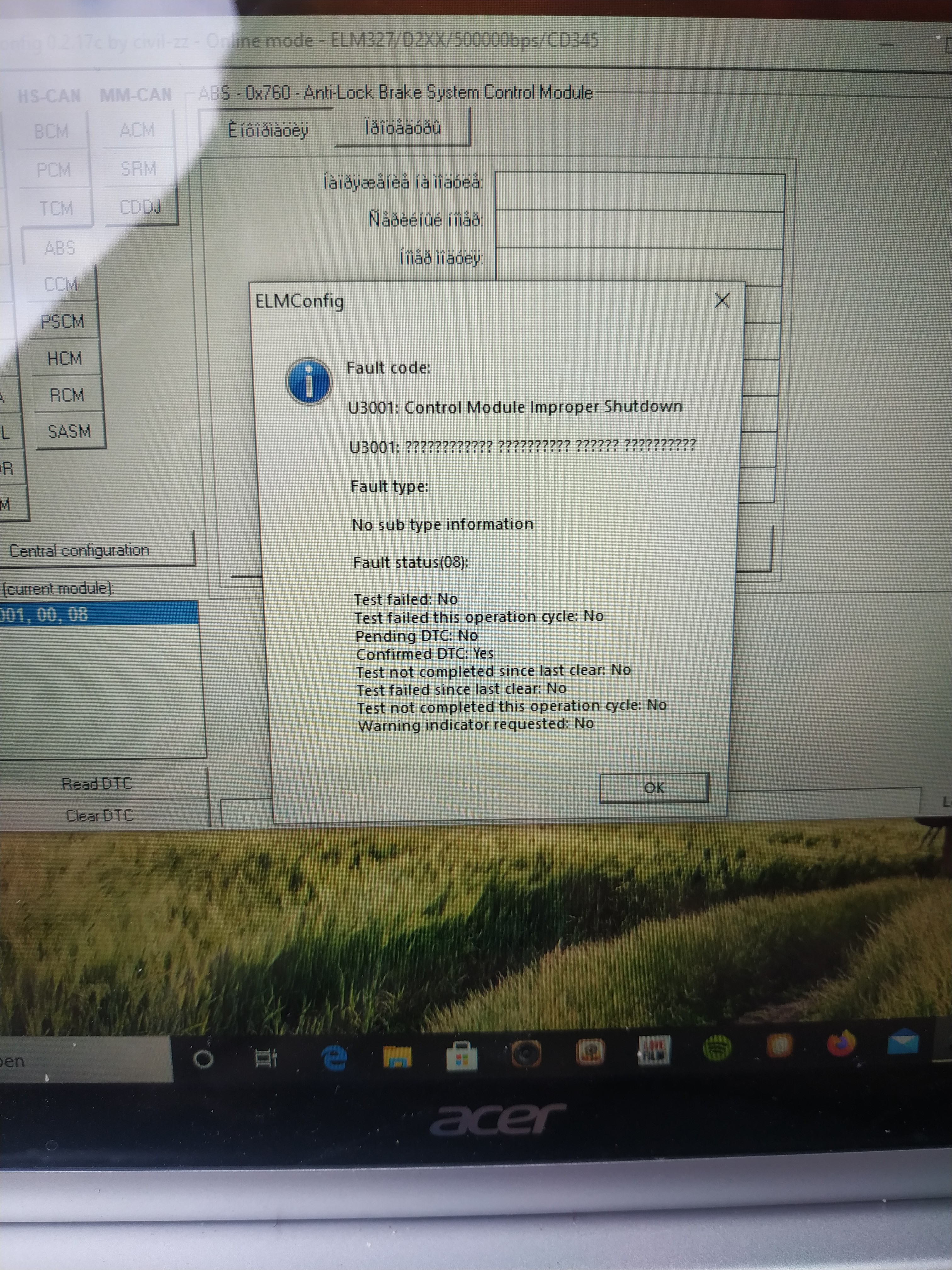

    Zusätzlich stand auch noch U3001 vom ABS drin aber das könnte wohl auch eine zufällige Störung sein.
    Ich habe einfach mal den Bildschirm abfotografiert.
    Also ich weis nicht, muss ich das jetzt als Gespenst im Speicher ansehen?

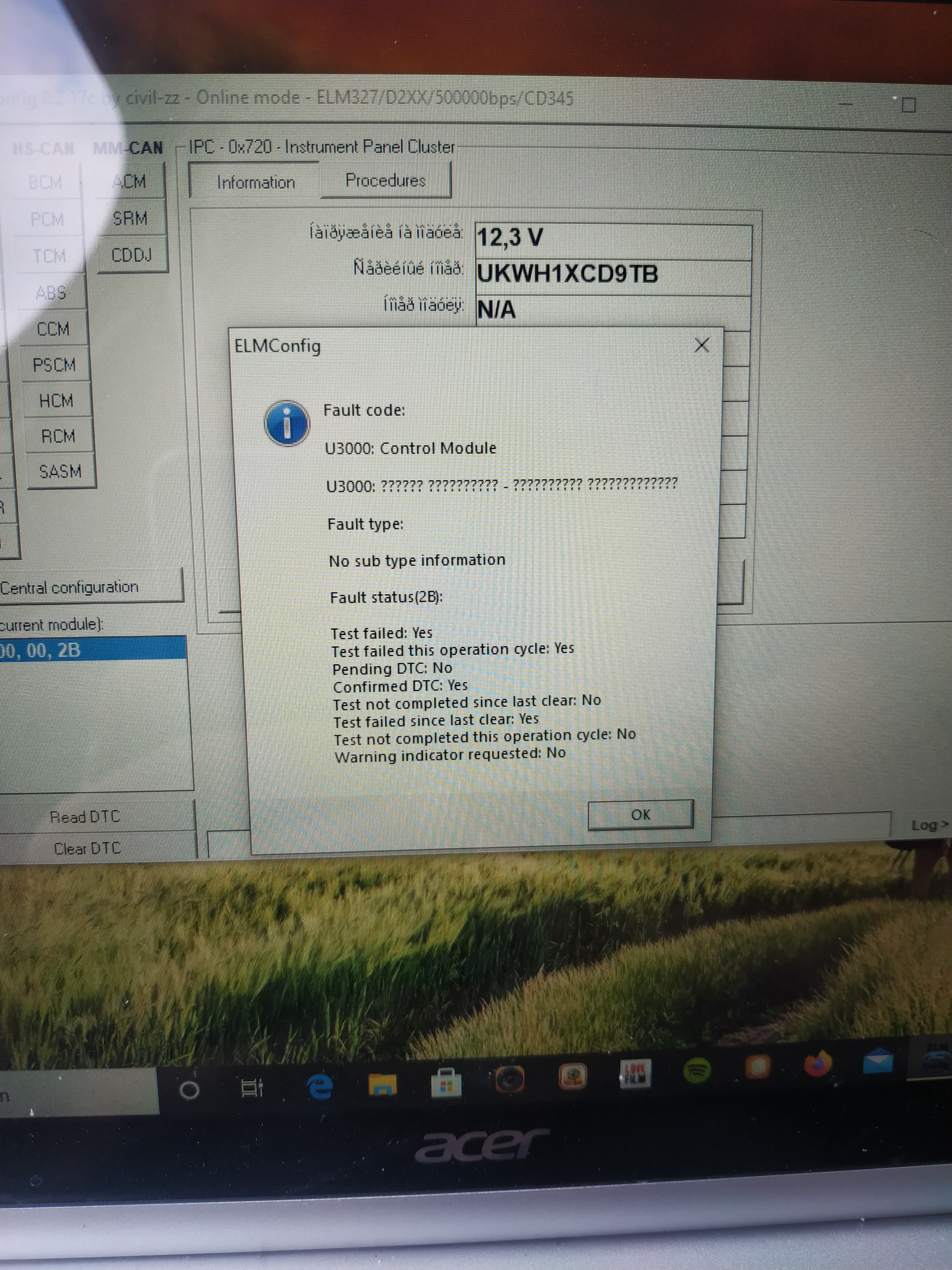

    So ich habe mir nun auch mal einen ELM Adapter zugelegt und mittels Forscan ausgelesen.
    Da standen noch eine Menge DTC's von meinem Problem mit dem defekten Kombiinstrument drin.
    Allerdings bleiben nach dem löschen 2 Fehler, ich frag einfach mal hier ob jemand weis was diese bedeuten:
    [legend]
    ===IPC DTC U3000:00-2B===
    Code: U3000 - Steuergerät
    Status:
    - DTC vorhanden zum Zeitpunkt der Anfrage
    - Fehlfunktions Indikator Lampe ist AUS für diesen DTC
    Modul: Kombiinstrument
    ===END IPC DTC U3000:00-2B===
    ===IPC DTC B1A84:51-2B===
    Code: B1A84 - Fahrzeug-Konfigurationsdaten.
    Weitere Fehlersymptome:
    - Nicht programmiert
    Status:
    ===END IPC DTC B1A84:51-2B===
    [/legend]
    Ansich funktioniert eigentlich alles soweit ich das beurteilen kann. :/
