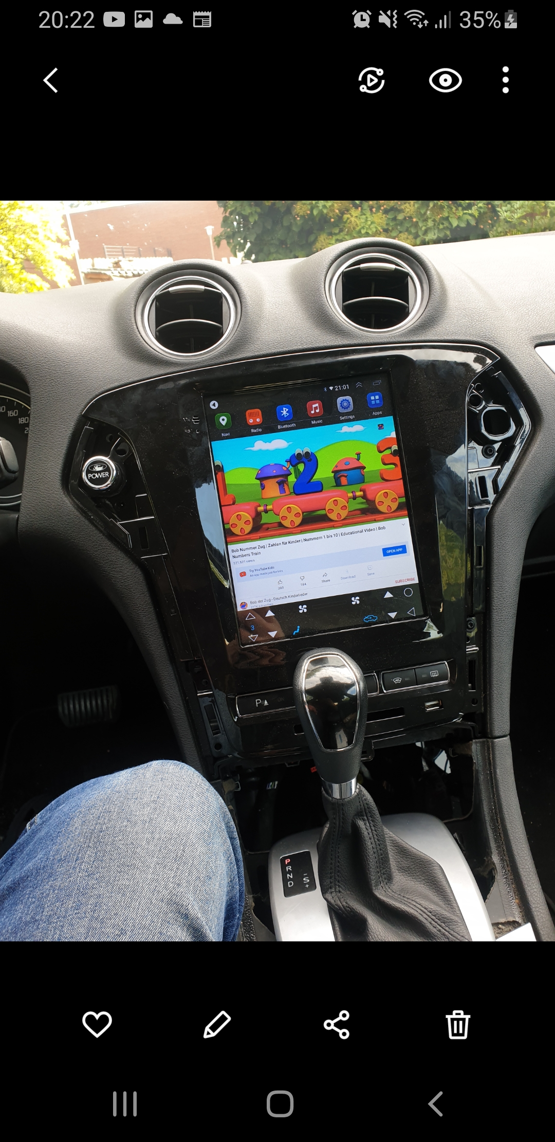

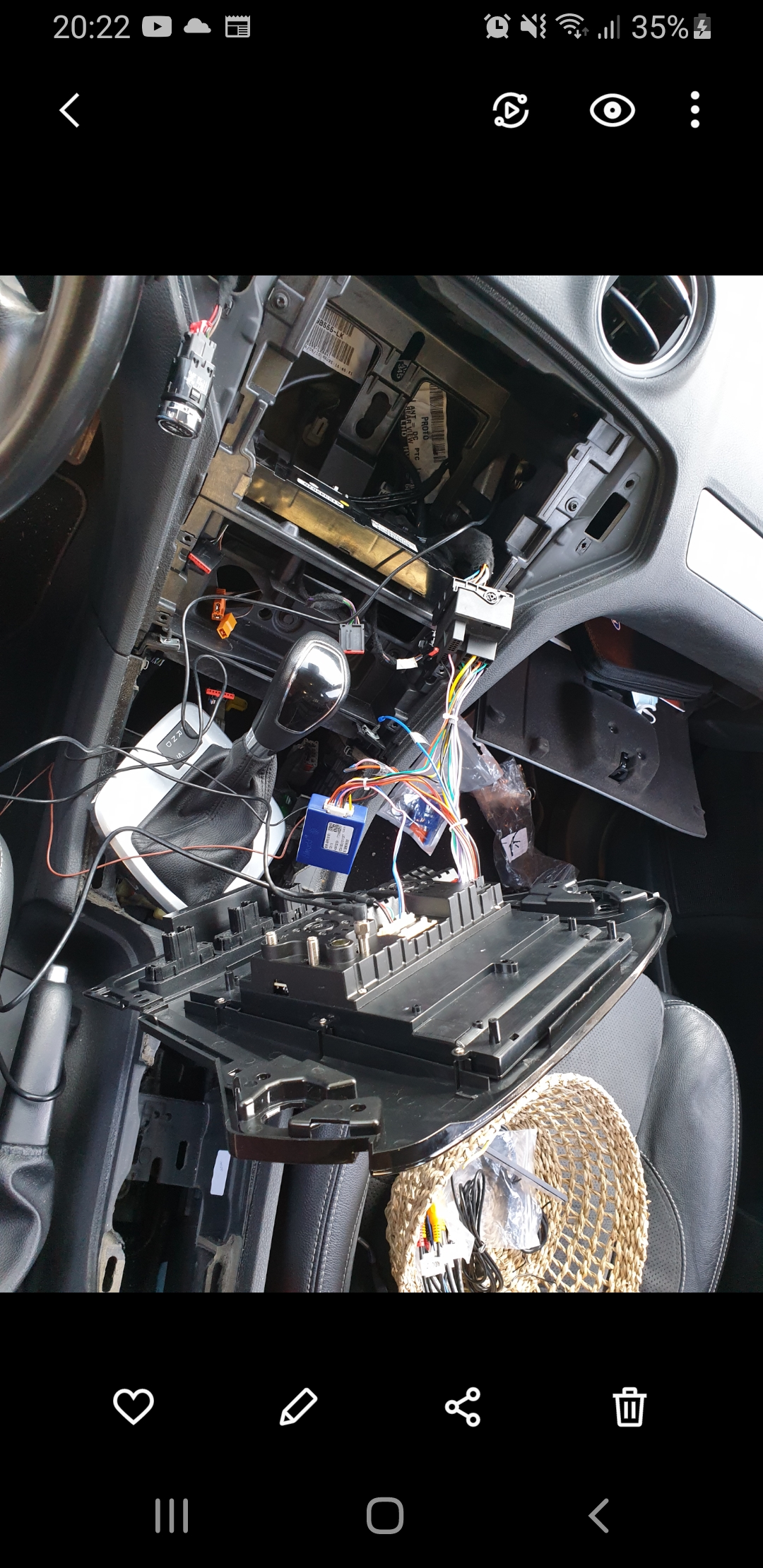

Hab das Radio auch drin...
Im großen und ganzen bin ich zufrieden.
Mich stören folgenden Sachen, Störgeräusche bzw. Netzsuche der Mobilendaten welches man über die Lautsprecher hört.
FM Empfang schlechter als mit dem Original
Das Radio gibt von der Originalenrückfahrkamera ein schlechteres Bild wieder als das Originalradio.
Einige Systemeinstellung sind extrem schlecht übersetzt oder nur auf Chinesisch zu lesen.

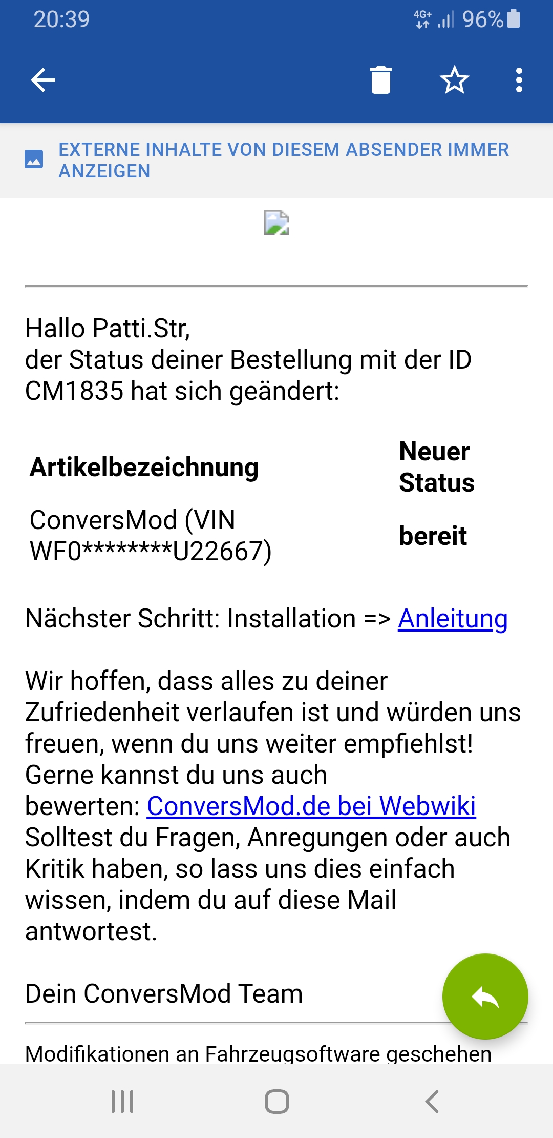

Hab keine TAN bekommen, daraufhin hab ich mich an den Support gemeldet. Er meinte sie bieten es nicht mehr an
Ja, keine Ahnung was da los ist.
Wohl nen Streit zwischen dem Spicke und dem Alex.
Hatte das "Basic Paket" und das "Licht" Paket bestellt.
