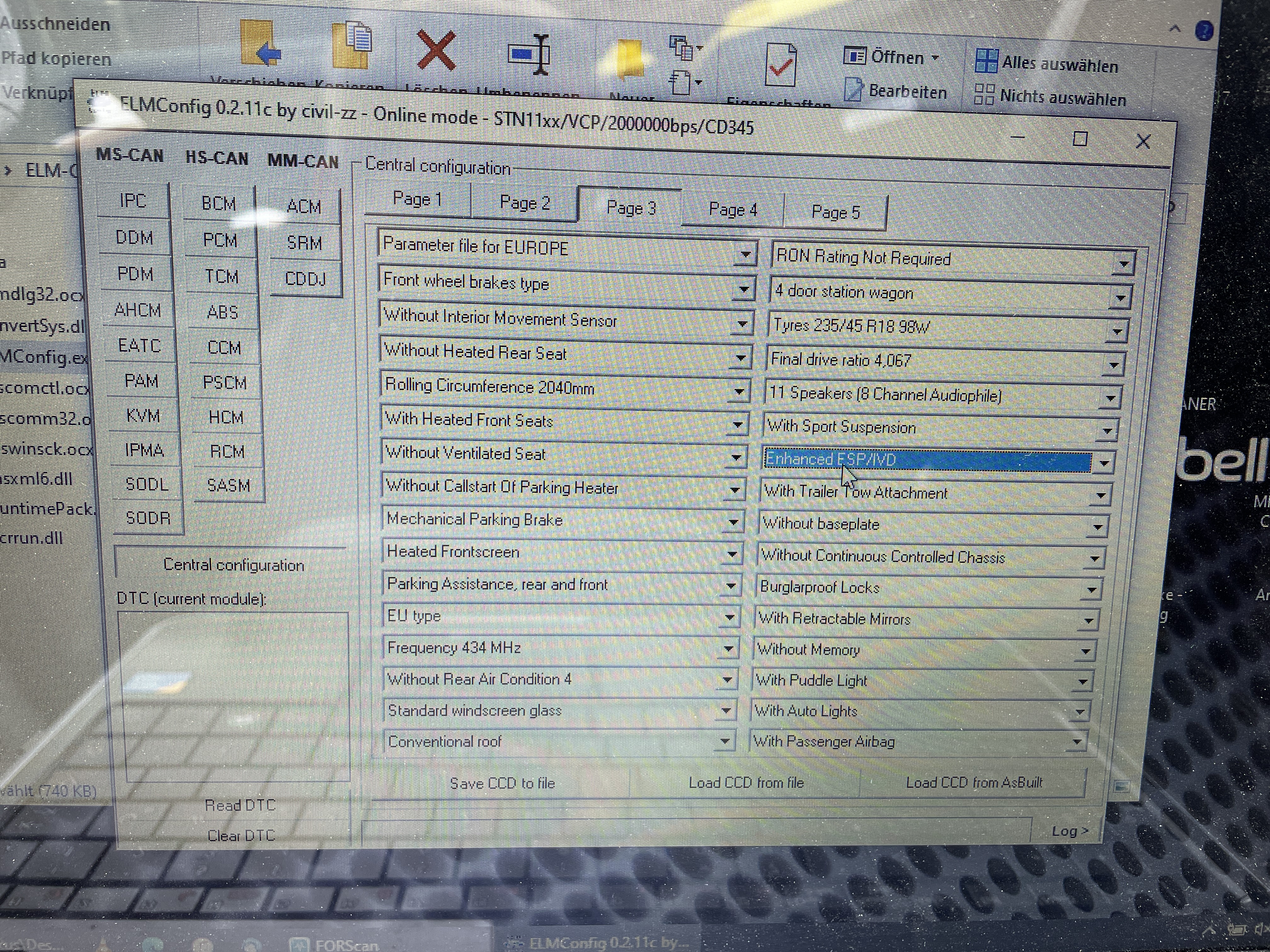

Werde ich heute Nachmittag mal prüfen.
Bin aber davon ausgegangen, dass es passt weil ich ja Berganfahrassi habe(n sollte)
was hat es eigentlich mit der einstellung "Brake Limit 2" aufsich?

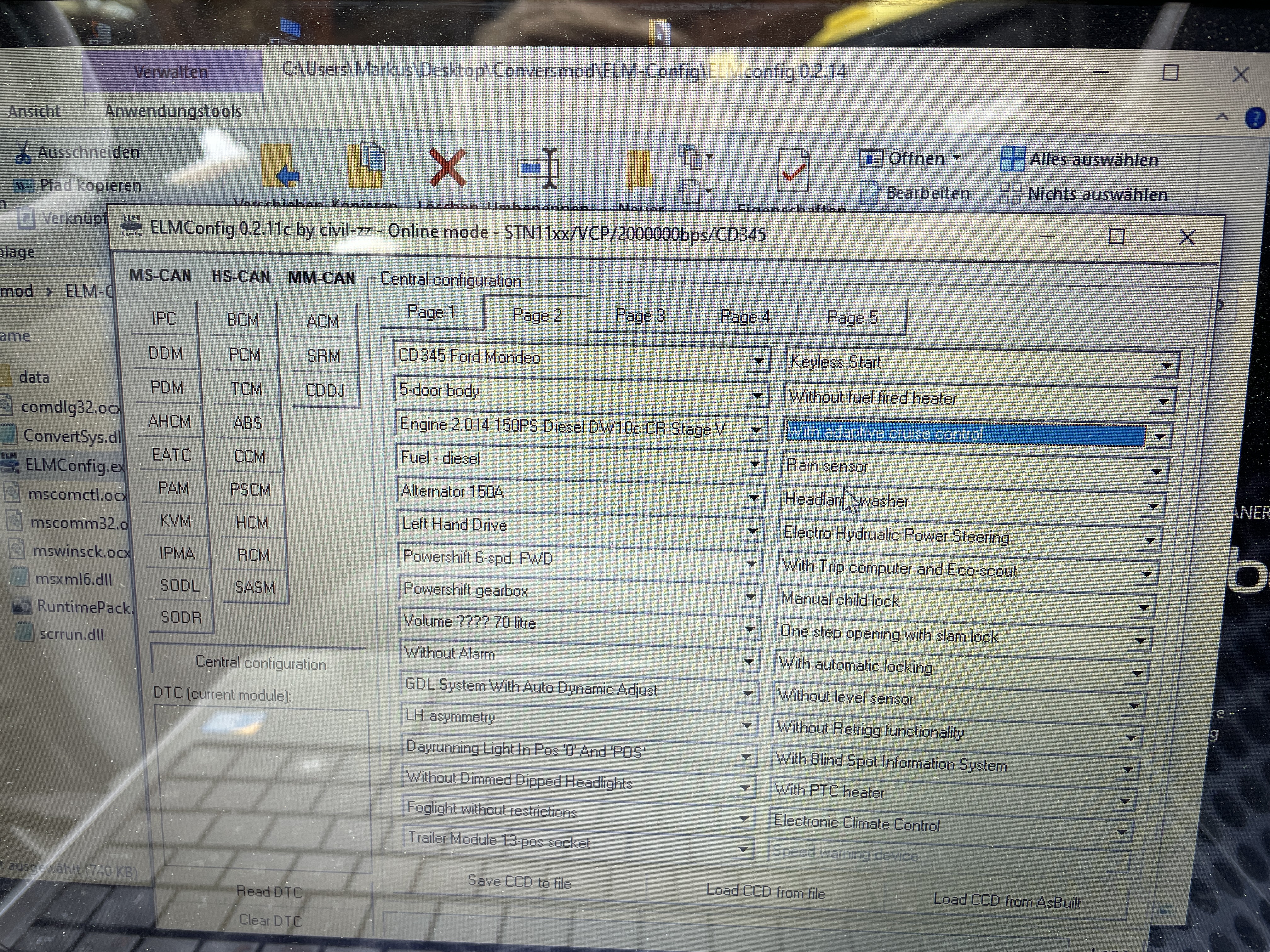

Naja, Glück ist relativ weil ich nicht weiß wie ich die CCC konfigurieren muss ohne einen Fehler im ABS Steuergerät zu bekommen.
ich hab bestimmt 7 verschiedene Varianten probiert und immer kam die Fehlermeldung. -
Anfahrassi hat er, zumindest im Menü auswählbar.
wenn ich aber im CCC Seite 2 und Seite 4 so ändere wie beschrieben, kommt bei mit die Fehlermeldung, dass mein ABS die Konfiguration nicht unterstützt.

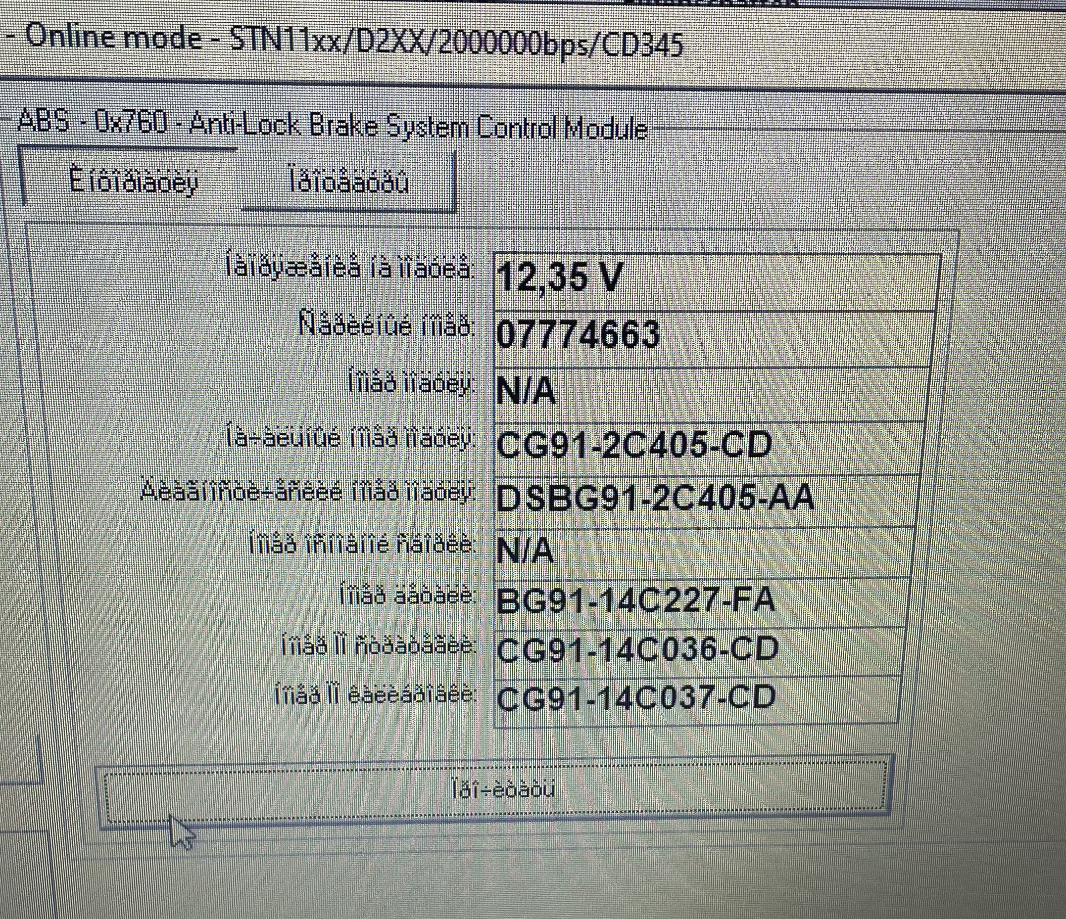

Hallo zusammen,
Nach erfolgreichem durchlesen des Treads muss ich mich auch mal an euch wenden.
könnt ihr mir sagen ob mein ABS für ACC geeignet ist oder ob ich eins mit Endung FB benötige?
