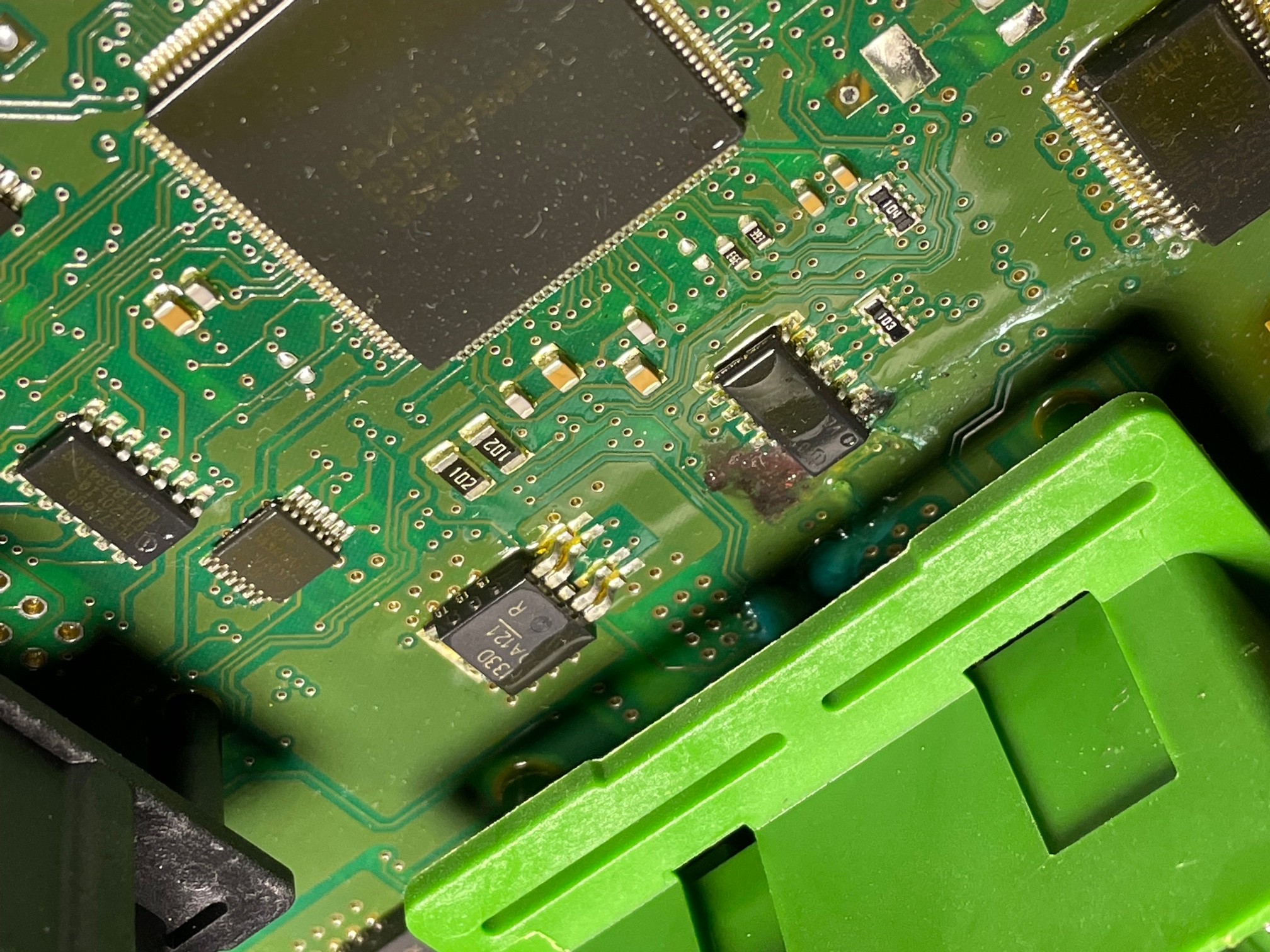

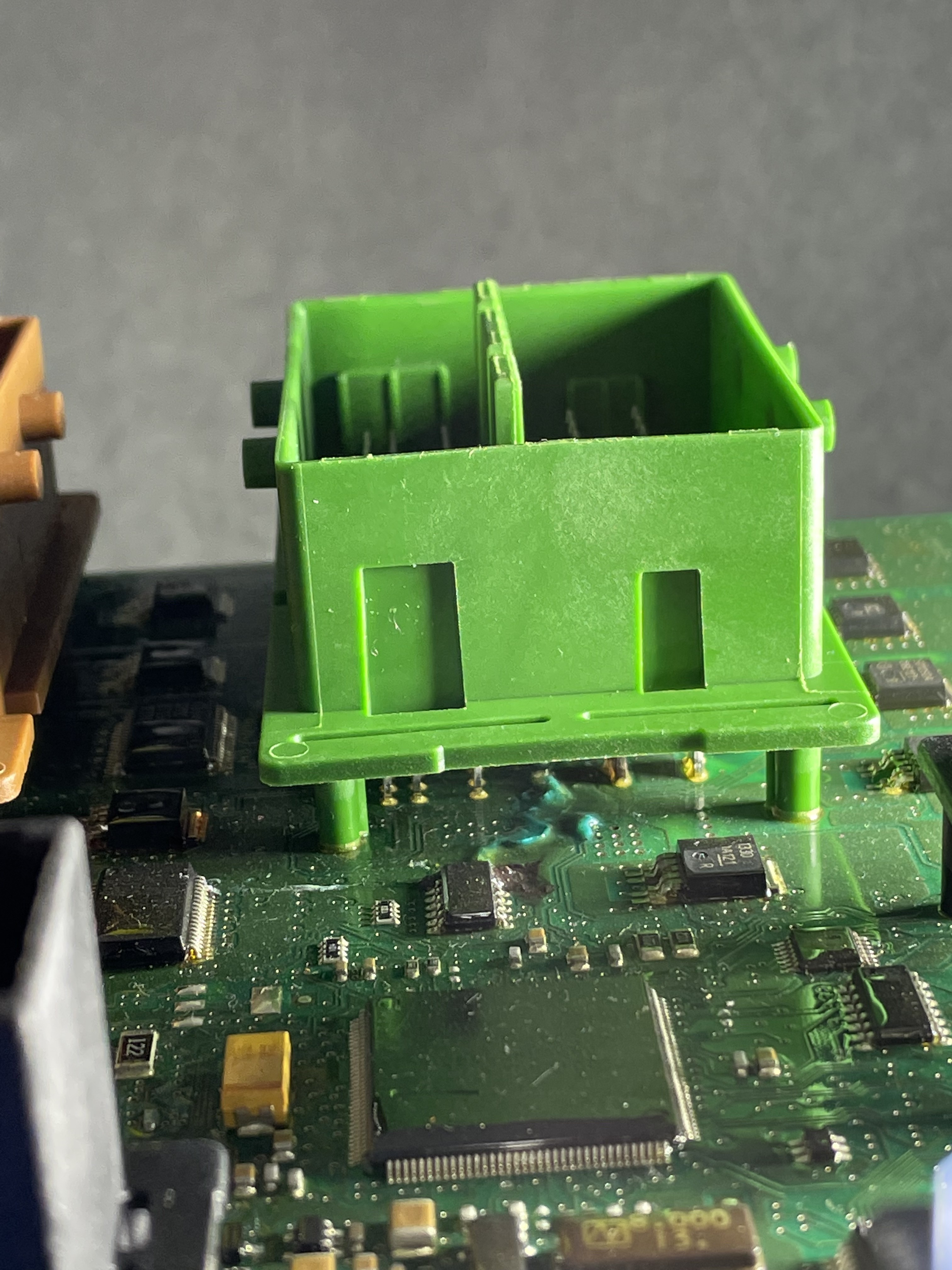

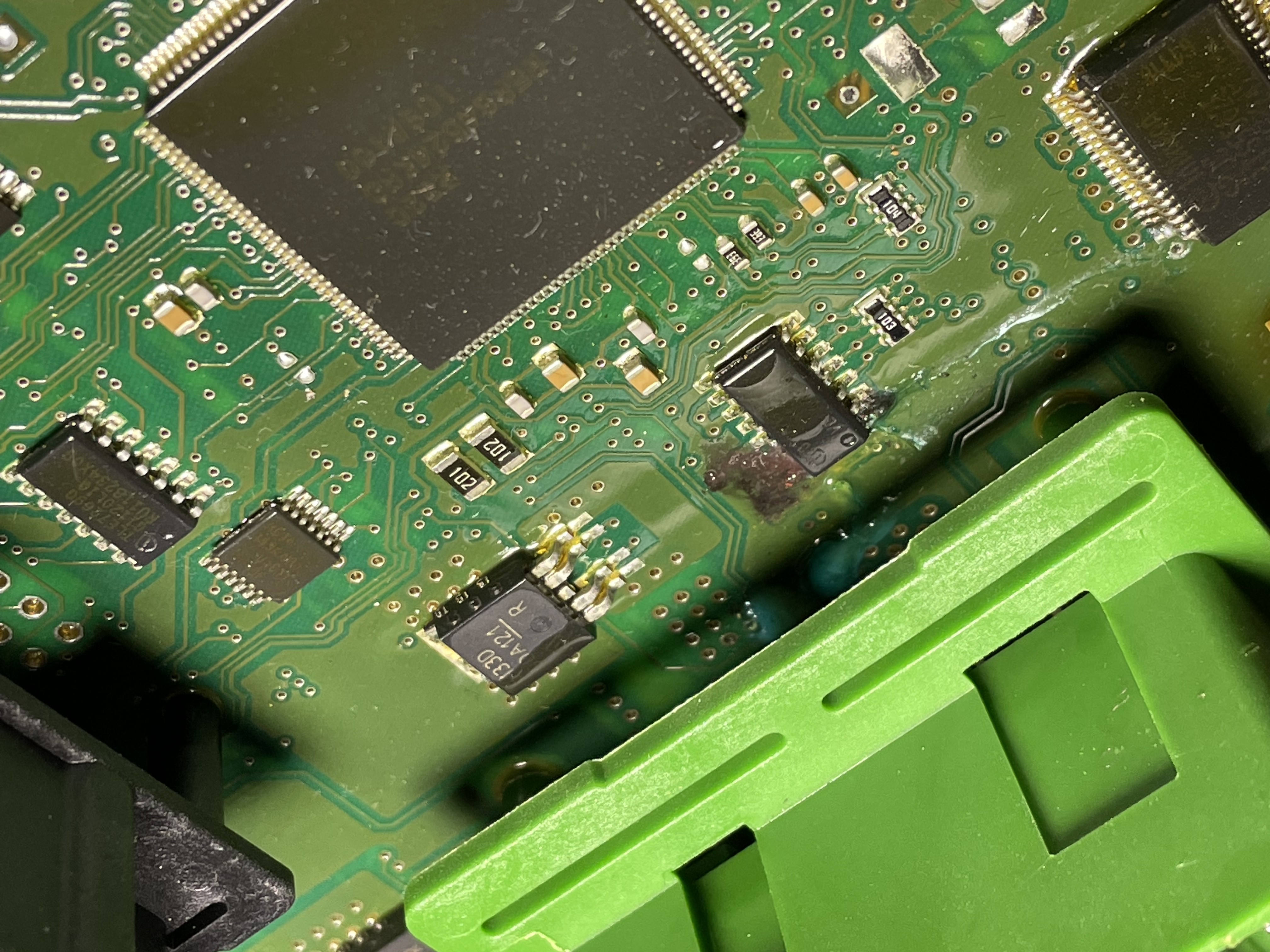

    @Go4IT : Ja das alte BCM habe ich noch.
    Können die verschmorungen an der Platine des BCMs nicht auch einfach durch das grüne „Kontaktfett“ (oder was es auch immer sein mag) kommen, welches ich im Stecker gefunden hatte und ja Augenscheinlich auf die Platine getropft ist? (Im Anhang nochmal die Bilder)

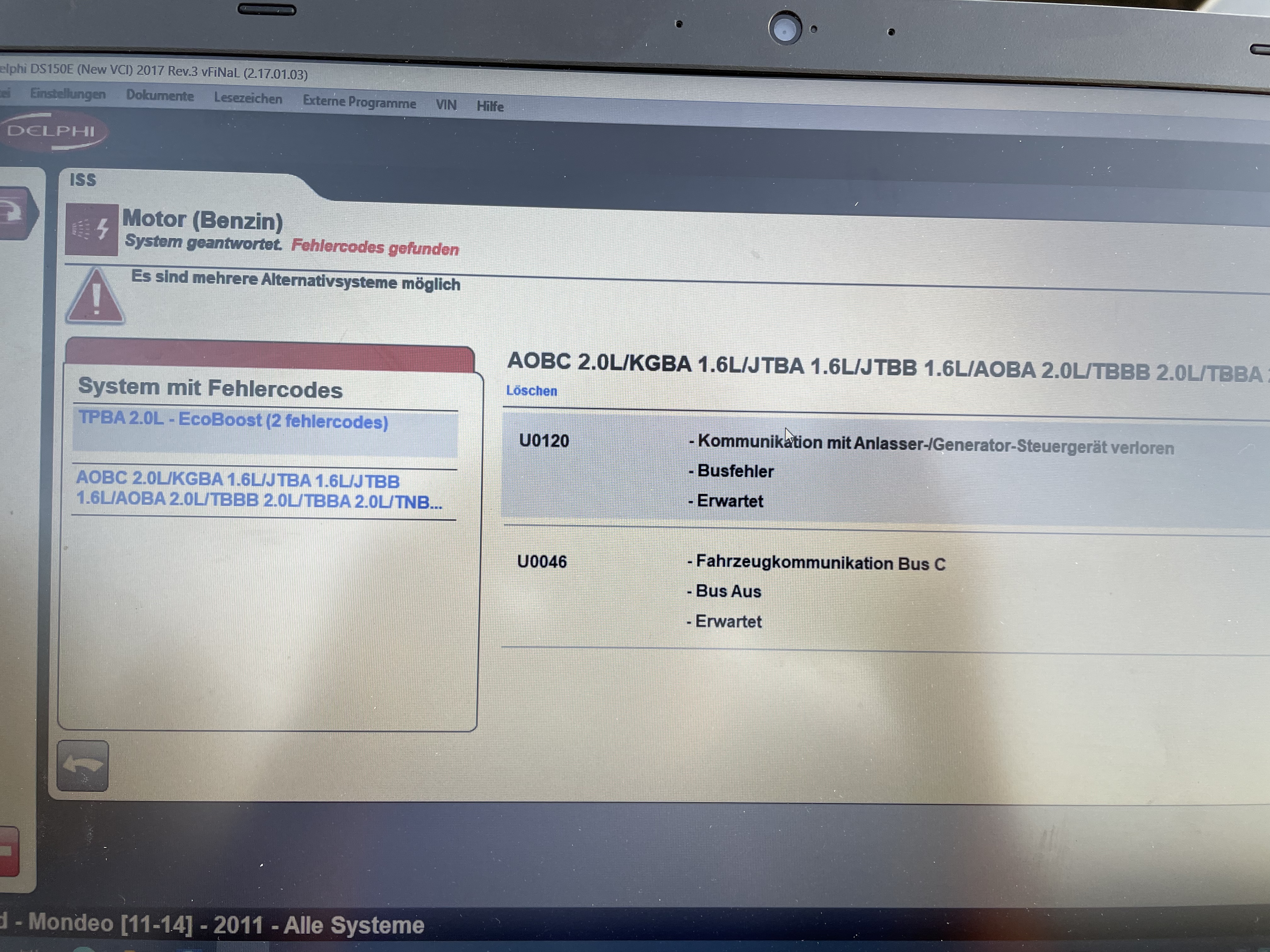

    Guten Abend zusammen,
    habe mir das Auto heute nochmal angeschaut.
    Dabei habe ich einmal den Kabelstrang vom Motorsteuergerät an den bekannten Stellen überprüft. Vorallem einmal die Leitung zum Generator durchgemessen.
    Jedoch kann ich hier keine kaputten Leitungen finden. Zumindest keine offensichtlich kaputte Leitungen.
    Was jedoch merkwürdig ist, dass nachdem ich alles wieder zusammen gebaut habe, der ursprüngliche Fehler weg ist.
    Das heißt die Überspannungsmeldung kommt nicht mehr und der Lüfter dreht auch nicht mehr auf volle Leistung.
    jedoch geht die Batteriekontrollleuchte nun nach ca. 5 Min. im laufenden Betrieb an.
    Die Landespannung bleibt aber im Convers stabil bei 13,6V.
    Zudem kam vorhin noch die Meldung Motorstörung im Convers, als ich den Motor im Stand laufen lassen habe.
    Ich habe langsam keine Ideen mehr…

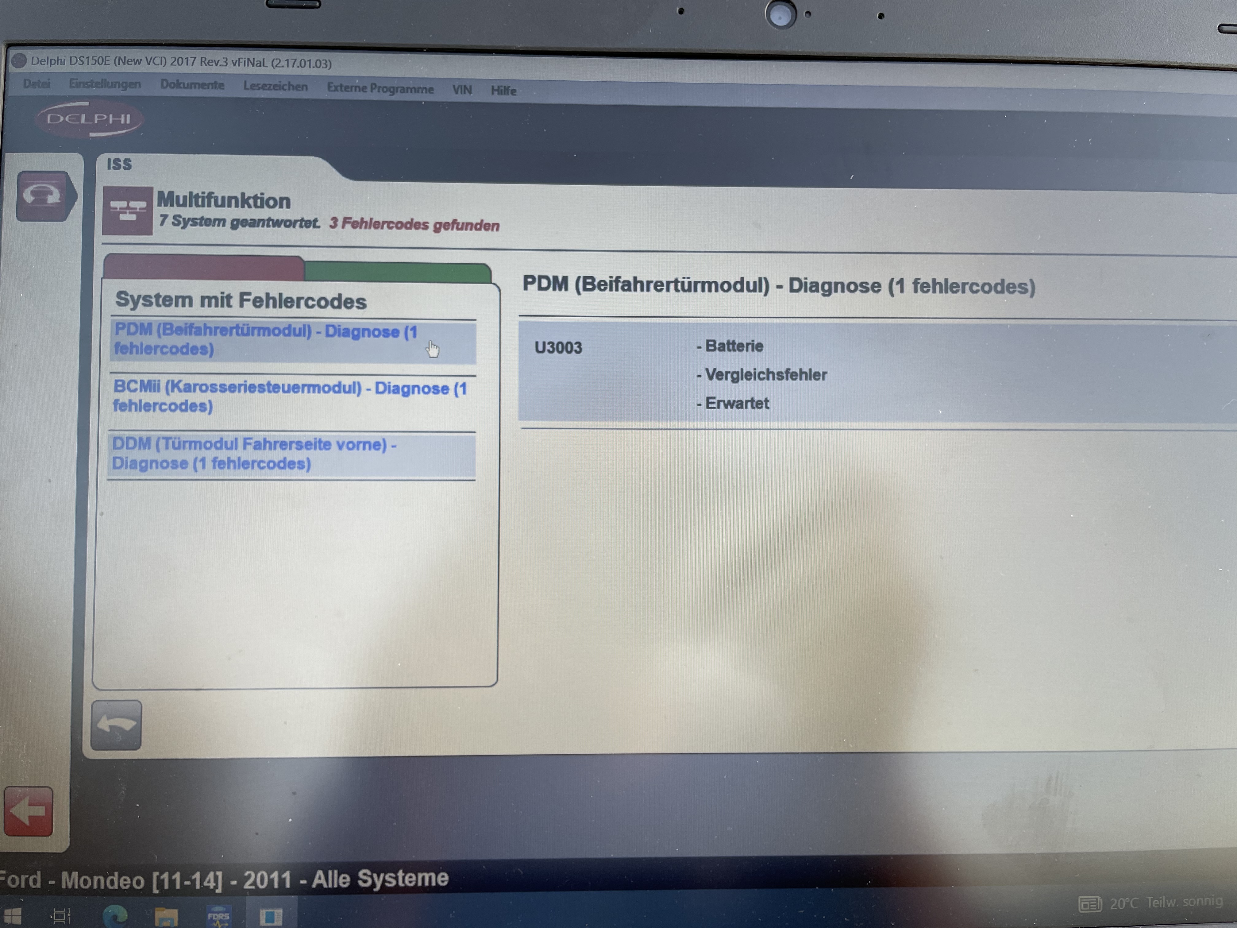

    Anbei in den Bildern noch die aktuellen Fehlercodes, die ich auslesen konnte.
    danke euch im Voraus.

    Kann es eventuell auch an der Steuerleitung (LIN-Bus), dass zum Motorsteuergerät geht liegen?

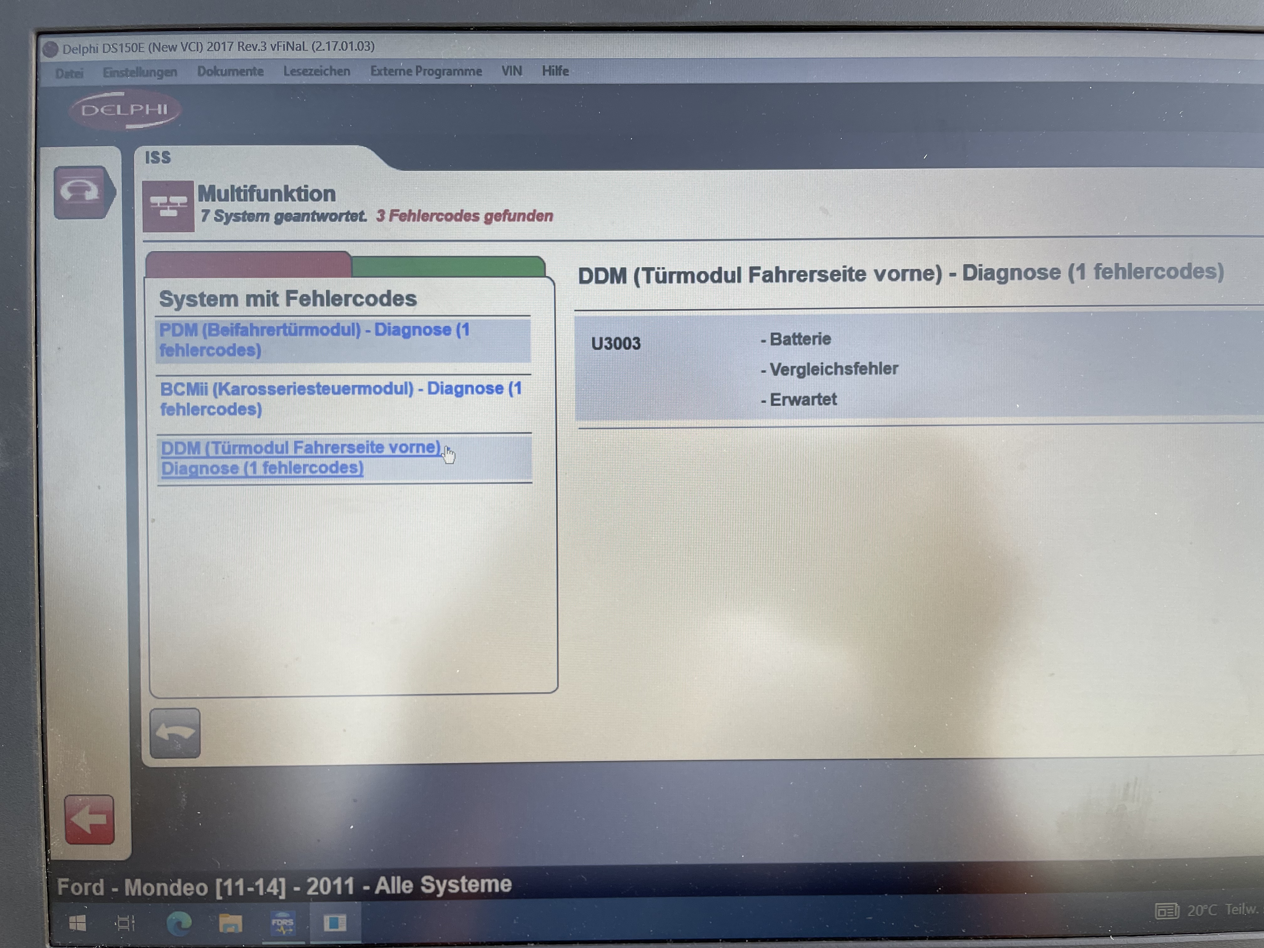

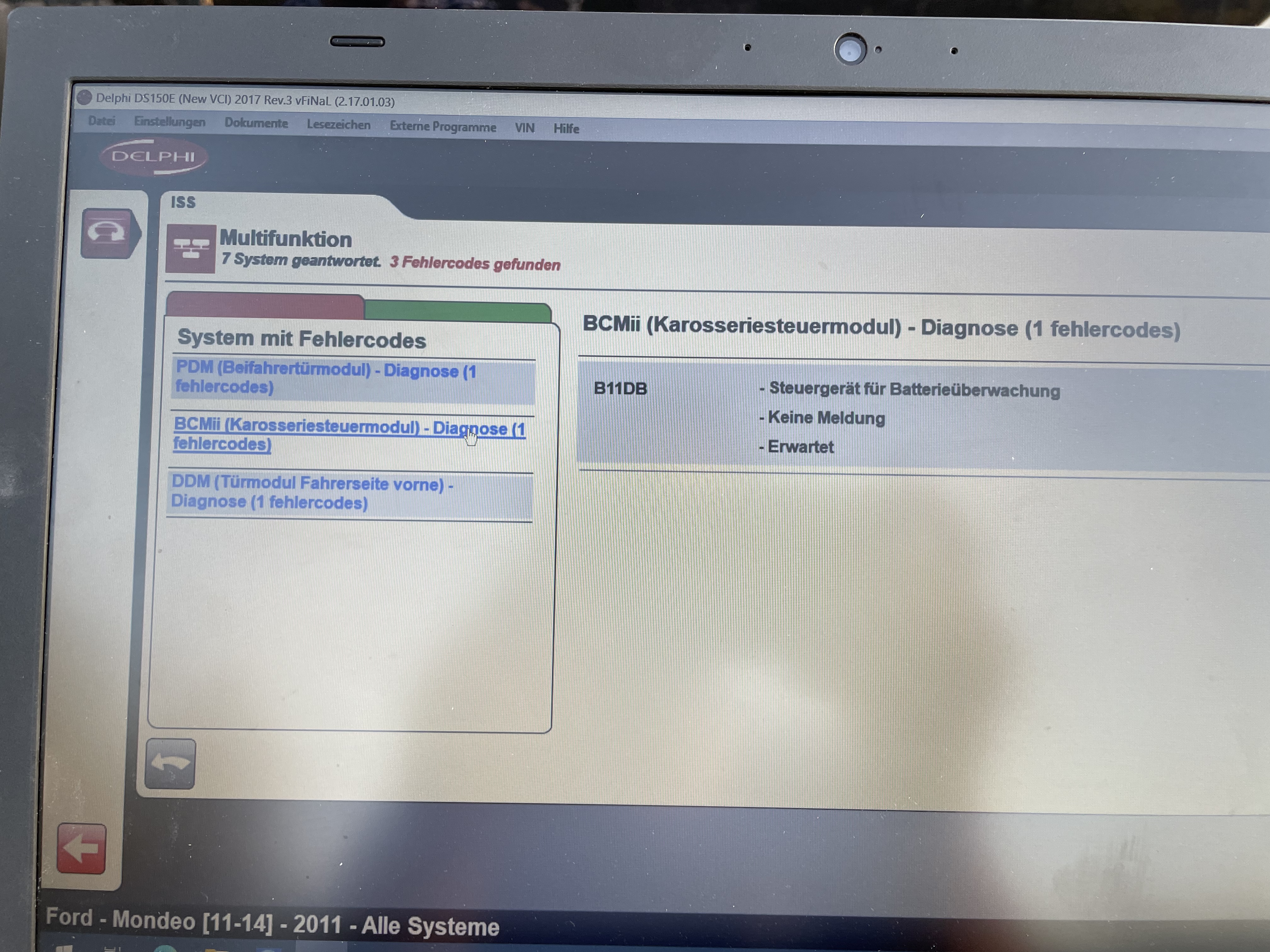

    Aktuell habe ich Fehler im Fehlerspeicher, die wie folgt lauten:
    DDM (Türmodul Fahrerseite vorne) U3003-Batterie Vergleichsfehler Strom
    PDM (Türmodul Beifahrertürmodul) U3003-Batterie Vergleichsfehler Strom
    Die aktuellen Fehlercodes müsste ich nach meinen Versuchen gestern nochmal auslesen und werde diese anschließend hier posten.
