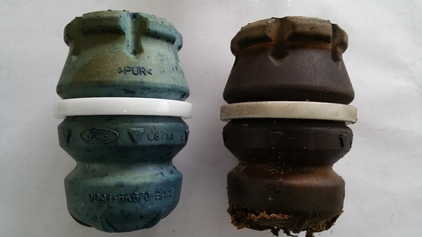

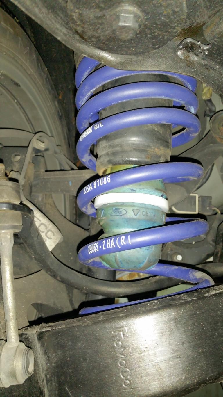

    bei Ford heissen sie in einem Programm Pralldämpfer .. das ist nun mal so ^^ .. oder im anderen Programm Stoßdämpfer und oder auch noch Anschlagpuffer ... Federwegbegrenzer gar nicht.
    Der Austausch ist eigentlich easy.
    Nur die äussere Schraube von der Schwinge lösen.
    runterziehen ( keine Federkraft vorhanden wirklich wenn schon Tieferlegungsfedern drin sind, wenn original braucht man kleinen Heber dafür.
    Feder mit dem oberen Teil einfach rausnehmen, oben abziehen und dieses Gummiteil abziehen, hat oben einfach mehr Material was man über ne Kante schiebt.
    Also durch die Federwindungen muss man da gar nix fummeln.
    Wenn man dann sowieso die Federn draussen hat kann man gleich einmal das untere Gummi wo die Feder drin liegt von Steinen etc. befreien.

    ich habe heute bei mir die Pralldämpfer der HA getauscht da diese doch schon sehr ausgeschlagen waren unten bzw. einfach defekt.
    Es gibt aber auch gerade für Autos mit Sportfahrwerk andere Stoßdämpfer.
    heißt sind sie kaputt macht es doch schon Sinn welche zu kaufen die für Sportfahrwerk sind, vor allem wenn er tiefergelegt ist.
    Zeigt E-Cat normal nicht an, muss man manuell suchen die Dämpfer.
    Denke mal nicht jeder der eine Tieferlegung im Auto verbaut hat, wird auch an solche Pralldämpfer gedacht haben und so langsam kommen immer mehr Mondeo`s bei uns in die Werkstatt die kaputte Dämpfer haben.
    Die Bestellnummer für die Dämpfer lautet : 1 672 996
    Anbei noch zwei Bilder.
