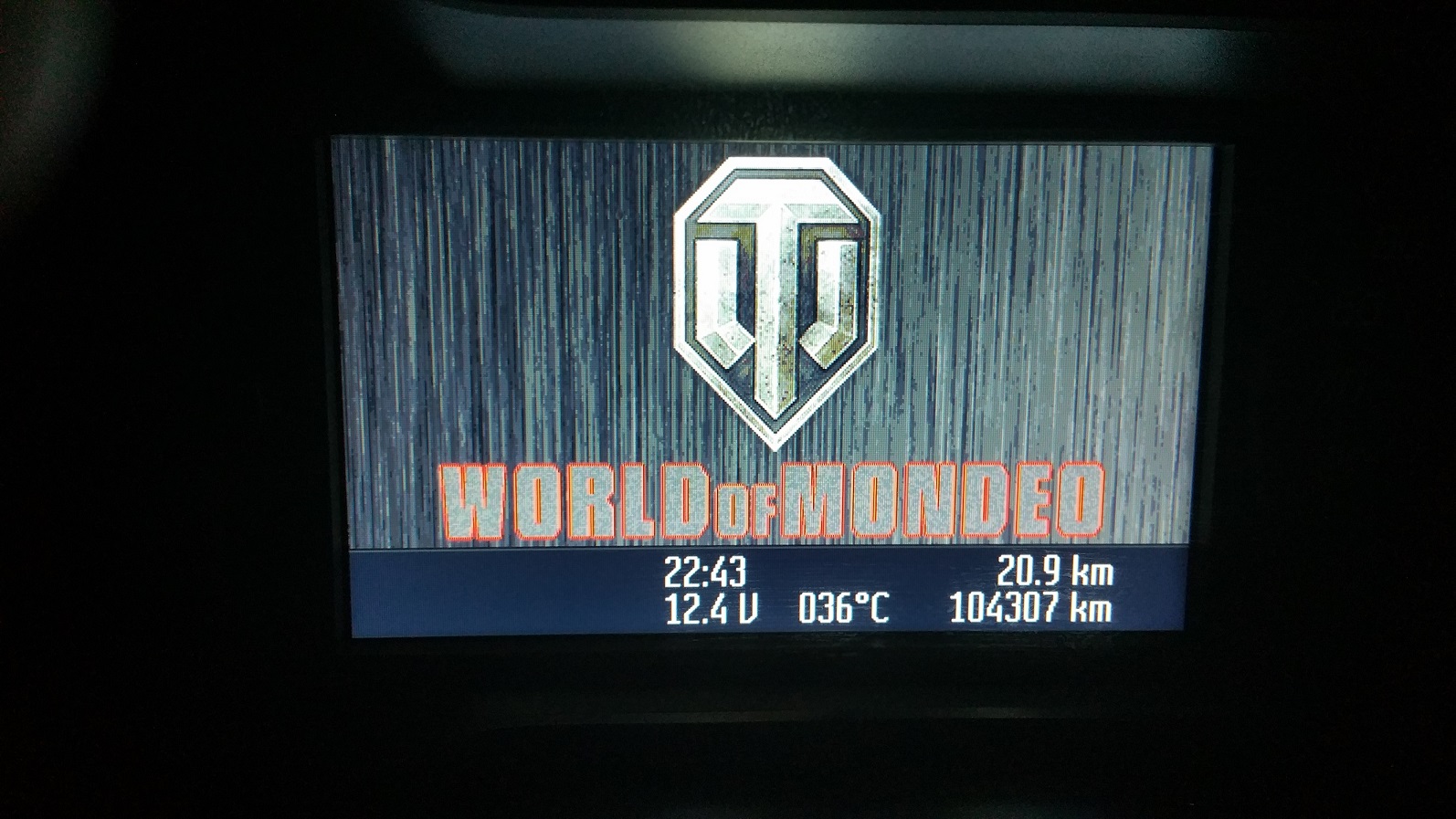

Ich dachte schon, du hättest dir ne 120mm Glattrohrkanone aufs Dach montiert.
