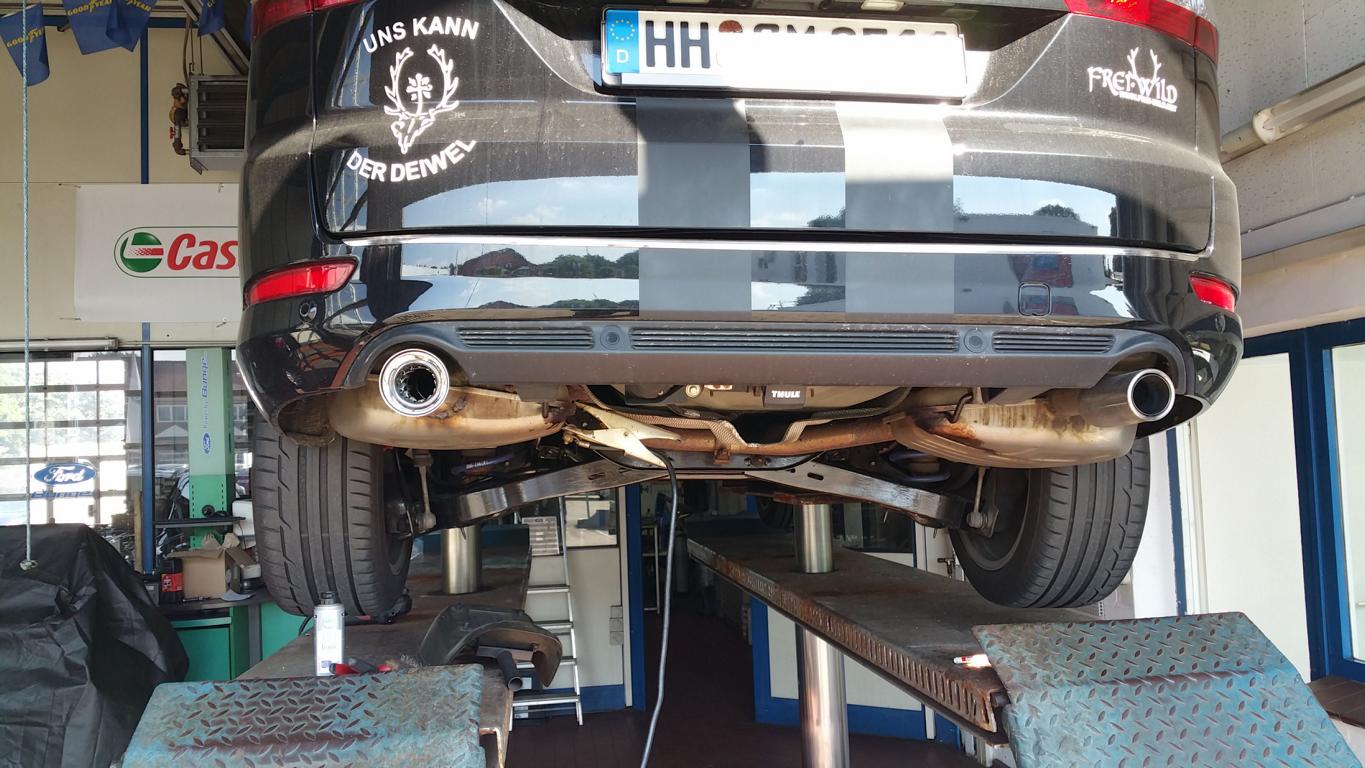

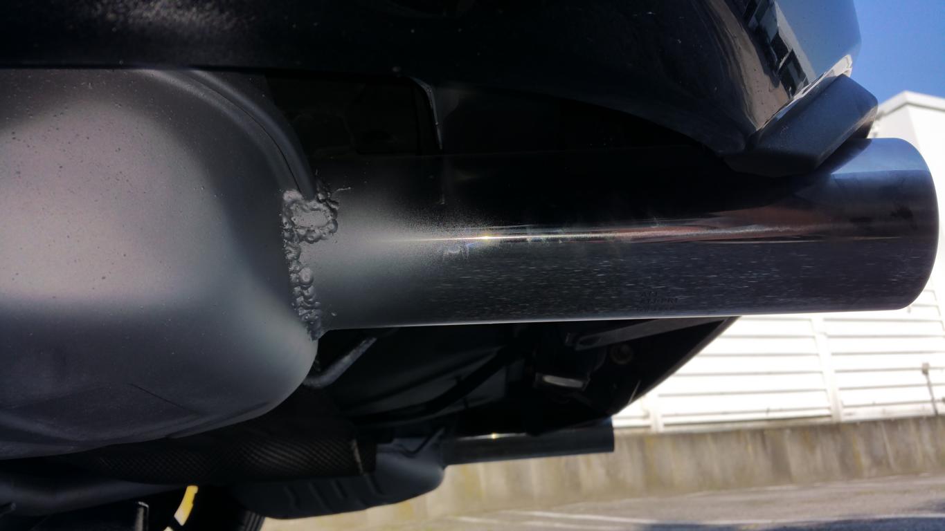

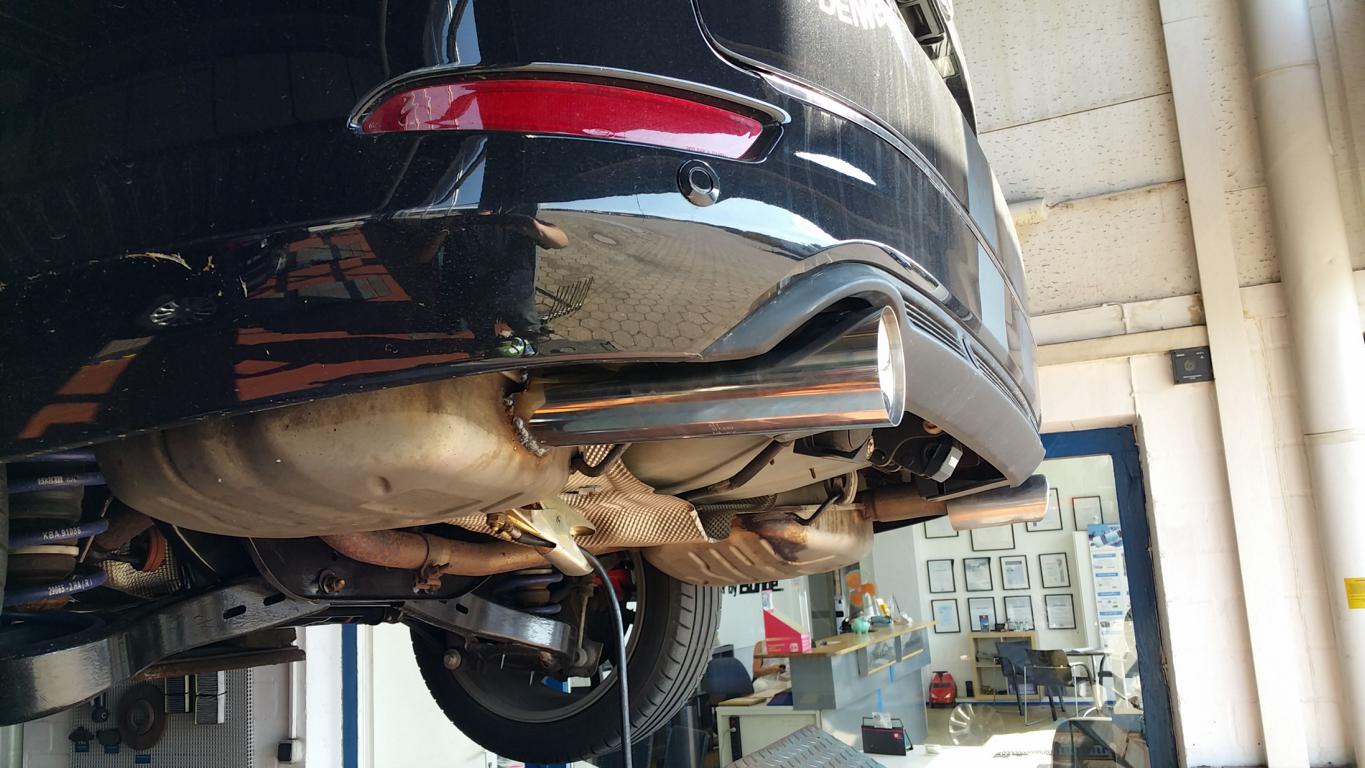

So bei meinem Auto ging es nun auch ein bisschen weiter.
Gestern habe ich von Fox meine beiden 90er Endrohre bekommen und auch gleich noch nach Feierabend verbaut.
desweiteren Hinterachse und Vorderachse entrostet mit Rostumwandler schon die Tage und vorgestern die Hinterachse mit Hamerit Schwarz angepinselt.
Was man ja wiederrum auf Bild 2 ganz gut sehen kann.
