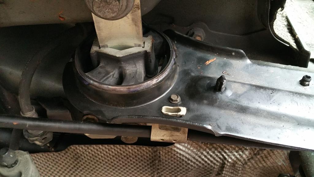

Die alten Buchsen hinten sahen so aus in etwa ( was noch nicht so schlimm ist, fest war noch alles )
die neuen wieder so ( und das leicht verdrehte muss so sein beim Einbau )
Die zwei letzten Bilder
